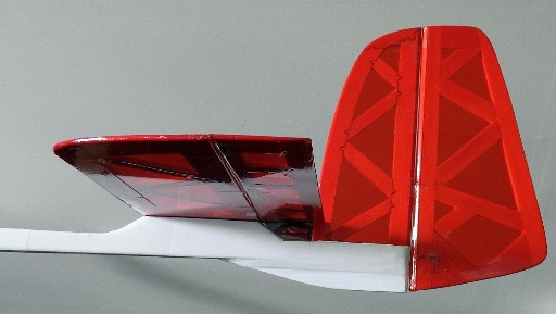

Jean, si tu as l'occasion, peux tu nous faire une photo de la casse de ta dérive.
Sur le mien, jusqu'à present, je n'ai pas eu de soucis, mais la dérive n'est pas collée, simplement fixée par une vis et bloquée par l'ergot de devant.
Cela peut faire fusible.
Re: Planeur AndREaS, Hoellein
Message non lu par jean » 26 déc. 2017, 11:45
la dérive n'a pas cassée. Je ne l'avais pas collée, juste emboité à l'avant et le tournillon. C'est l'une des deux pates du pied de dérive qui a cassé. Je ne pense qu'une vis meme en nylon puisse faire fusible, le pied de dérive cassera avant.
Je vais coller la dérive, car j'ai un doute sur la tenu dans le temps. Avec les chocs, cela prendra du jeu, le balsa c'est tendre.
