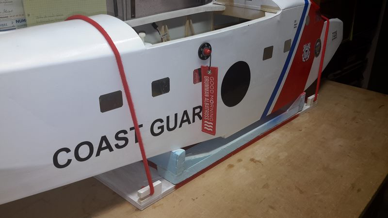

Pour des raisons de sécurité, en plus de mon inter sur l'émetteur qui coupe le manche des gaz, je voulais mettre un interrupteur général sur l'alimentation de puissance. Manipuler des connecteurs de batteries, les mains dans le champ des hélices, est risqué.
Plein gaz je peux avoir jusqu'à 100A, donc j'ai choisi un module EMCOTEC qui passe 100A en continu, 200A en pointe sous 8S.
Il y a de la marge, je ne suis qu'en 3S.
https://www.hacker-motor-shop.com/Drehz ... 004&p=9234
La mise en marche se fait par un aimant que l'on retire d'un socket.
Je l'ai placé en dehors du champ de rotation des hélices.

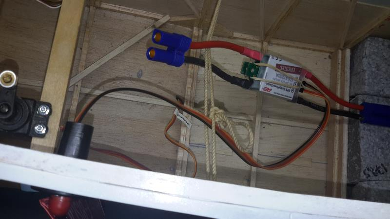

Voici le module à l'intérieur
20181210_175404 (Copier).jpg (203.69 Kio) Consulté 14318 fois

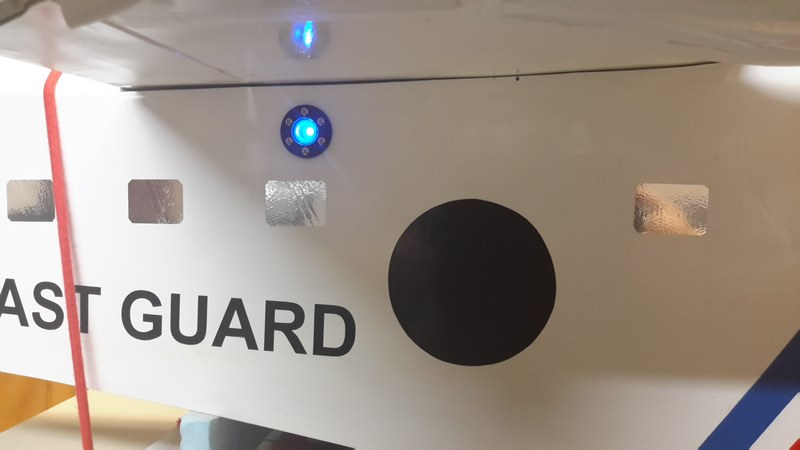

Et le voyant bleu en ordre de marche, aimant retiré
20181210_183258 (Copier).jpg (132.47 Kio) Consulté 14318 fois

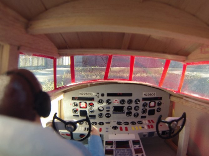

Le même jour, vue du poste de pilotage.
Prenez un sac à vomi, des lunettes de soleil, pestez pour le manque d’essuie glace, mettez plein écran, vous êtes à bord du N226CG le tape cul !
