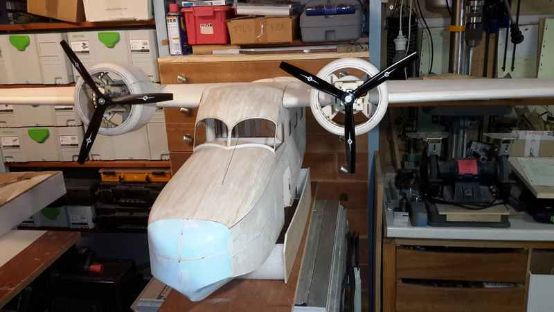

Je n'ai pas pu résister au plaisir d'installer provisoirement les nacelles moteurs pour me rendre compte de leur énormité !
Les moteurs électriques paraissent minuscule dans les gamelles ( diamètre du moteur 35mm, diamètre de la gamelle 160mm ).
Des faux moteurs sont indispensables pour remplir le vide. A suivre

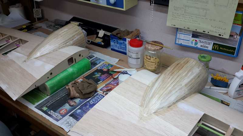

N'ayant pas l'expertise d'un tonnelier, j'ai souffert pour réaliser les nacelles moteurs.
Il faut être patient, les lisses sont collées une à une.
Entre mes erreurs, des lisses bizarrement prédécoupées et mon énervement j'ai enfin des nacelles correctes.
Les faire en mousse aurait été plus simple et rapide à mon sens.
Reste à poncer, enduire, poncer, enduire, poncer, enduire de bouche pore, poncer, coffrer résine, poncer, apprêt, poncer, peinture ,... Autre gag, les ailerons sont trop épais d’un bon millimètre.
Ils affleurent bien à l'intrados, dépassent à l'extrados. Un gros ponçage résous en parti le défaut.
Sinon, il me faut les refaire ...
A suivre

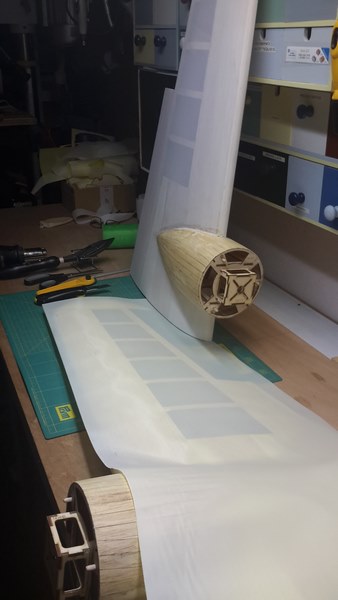

Comme il fait trop froid dans mon atelier pour résiner, c'est séance entoilage des ailes au Diacov
A suivre
Bientôt on commencera la peinture...A suivre

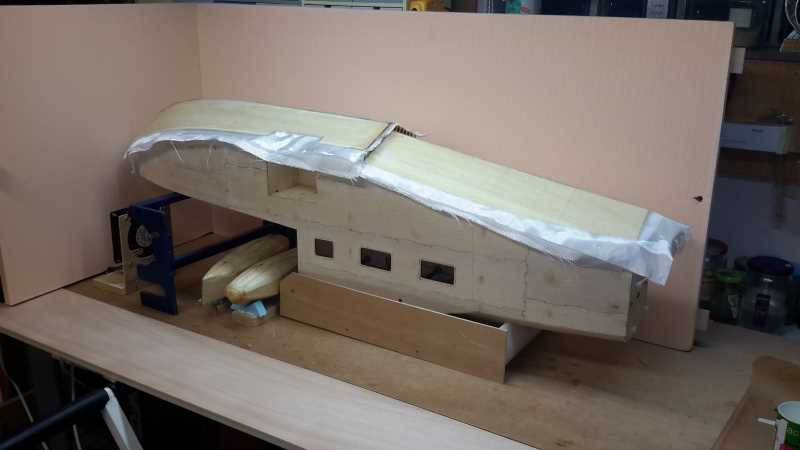

Malgré le froid hivernal mais avec le soleil, j'ai 25-28°C dans mon entrée derrière les baies vitrées.
J'en profite pour faire la stratification. A suivre
