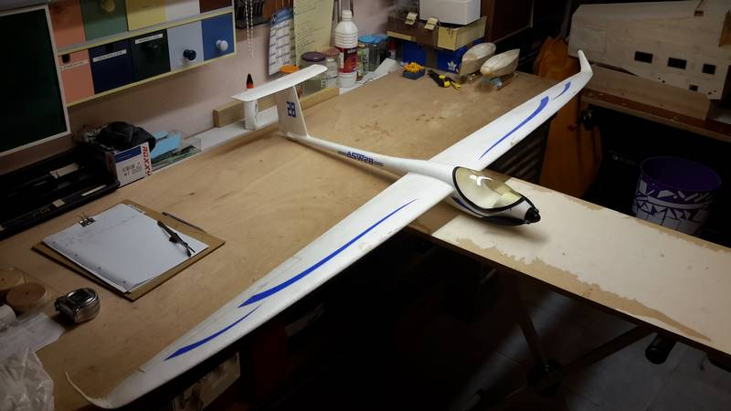

Nous avons eu en donation ce planeur en mousse ASW28.
Je ne connais pas l'origine ni le fabriquant.
C'est presque une semi maquette sympathique.

Voici les caractéristiques:
envergure 1,96m
longueur 0,87m
poids 440gr tel quel sans accu ni récepteur.
surface alaire, environ 18,4dm2.

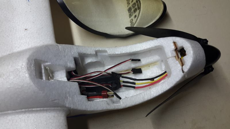

Il y a une clé carbone dans les ailes, comme un EasyGlider.
Il est équipé de 4 servos 9gr pour les 2 ailerons, la profondeur et la direction.
Le moteur est un petit brushless avec son contrôleur, une hélice repliable d'environ 10x6, cône plastique.

J'ai testé le tout, c'est entièrement fonctionnel avec un accu 2S Lipo.
Pour des raisons de centrage, je pense qu'un accu 2S800mA de 43gr (comme mes accus de Magnim) doit être le bon choix.
Il consomme 6 A à plein gaz, et cela semble suffisant pour le mettre en l'air.
Le neutre du servo d'aileron droit est à revoir, il faut ouvrir le cache collé afin d'accéder à la tringlerie.
Il y a un balourd sur le moteur, surement dû à la fixation du cône sur le porte hélice. C'est à revoir.
Il y a quelques travaux de rafraichissement: fixation moteur, traces de ruban adhésif, verrière, winglets et dérive un peu mâchés.

Hier matin, j'ai un peu avancé sur la grande visite de révision de ce modèle.
J'ai recollé le fuselage dans la partie avant, il n'y a plus de balour moteur à fond.
J'ai inspecté le porte hélice. C'est bizarement monté avec un axe moteur très long et fileté.
Rien n'est tordu, il faut bien clipser le cone pour que cela tourne rond.
Le soucis aileron droit est réglé. Le servo est a l'emplanture de l'aile avec une commande métallique sur domino.
On règle sur le domino accessible.
J'ai passé du temps à nettoyer les traces de ruban adhésif, tout n'est pas parti, mais c'est plus propre.
Le connecteur sur ESC est un Dean en T male que l'on peut modifier.
Pour les tests j'ai fait une bidouille car je n'ai pas ce type de connecteur.
La verrière est nettoyée, elle tient sur le baquet mais le fuselage étant un peu mou ( trop ajouré ), il faudrait reprendre la fixation et/ou rigidifier le fuselage.

Effectivement il est prévu pour une batterie 2S 2200 mAh environ donc je vais changer la prise d'alimentation de l'esc pour mettre une prise 2S classique (les petites prises rouges là).

attention! ses petites prises comme on utilise a l'indoor ne sont pas faite pour passer trop d'amperage!!!

Si tu relie le post, on est à 6A max en 2S, comme un Magnim, voir moins.

Oui je pense que les petites prises conviendront bien. Au pire des cas je pense que le moteur aura une petite perte de puissance et c'est tout mais normalement il n'y a aucun problème. Pour l'instant, j'essaierais avec des 2S 1000mAh car je n'ai que ça à l'instant T.

Grâce à Thomas, il a volé ce samedi matin 16 fevrier.
Thomas n'est pas encore bien habitué au pilotage planeur, mais s'en sort très bien.
On apprends le modèle, reste quelques réglages à paufiner.
La prochaine étape sera de trouver comment mettre le frein moteur sur le contrôleur et la limitation de fin batterie. Nous n'avons pas d'indication sur l'origine de l'ESC.
