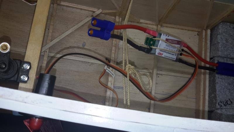

Pour des raisons de sécurité, en plus de mon inter sur l'émetteur qui coupe le manche des gaz, je voulais mettre un interrupteur général sur l'alimentation de puissance. Manipuler des connecteurs de batteries, les mains dans le champ des hélices, est risqué.
Plein gaz je peux avoir jusqu'à 100A, donc j'ai choisi un module EMCOTEC qui passe 100A en continu, 200A en pointe sous 8S.
Il y a de la marge, je ne suis qu'en 3S.
https://www.hacker-motor-shop.com/Drehz ... 004&p=9234

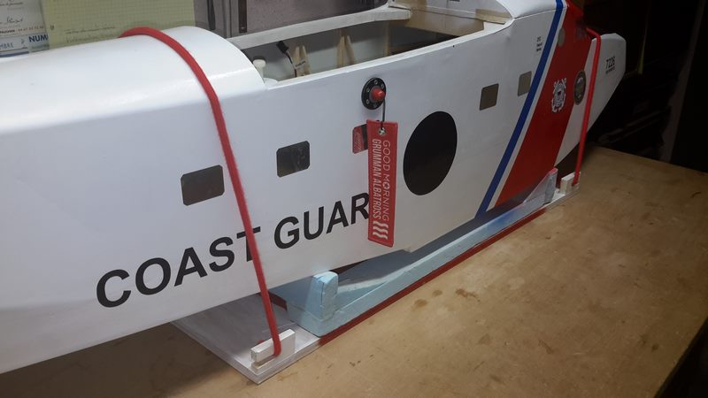

La mise en marche se fait par un aimant que l'on retire d'un socket.
Je l'ai placé en dehors du champ de rotation des hélices.
- 20181210_175219 (Copier).jpg (179.59 Kio) Consulté 14456 fois
Voici le module à l'intérieur

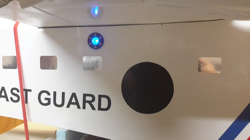

- 20181210_175404 (Copier).jpg (203.69 Kio) Consulté 14456 fois
Et le voyant bleu en ordre de marche, aimant retiré
- 20181210_183258 (Copier).jpg (132.47 Kio) Consulté 14456 fois
Le Grumman Goose sera équipé du même module.
Et il n'est pas improbable que certains de mes moto planeurs avec une forte puissance soient équipé de même.
