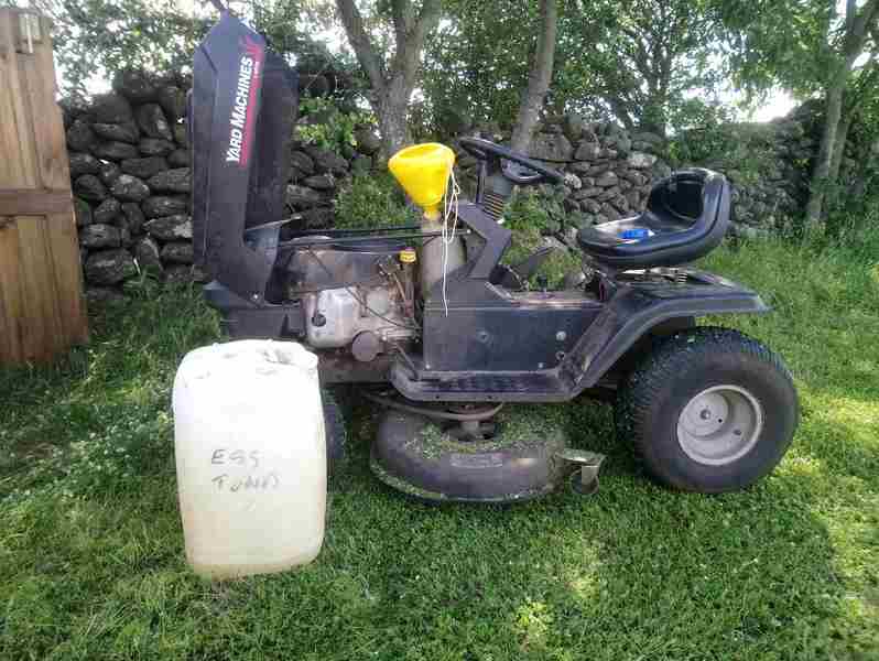

Après quelques jurons pour comprendre comment faire, j'ai changé la courroie primaire d'entrainement ( la longue 5L700 ) ce vendredi après midi 1er juin. Seul, ce n'est pas évidant.
La courroie secondaire ( la courte) dernièrement changée avec Chamy est en excellant état.
Depuis c'est une bombe cette tondeuse, la traction est bien là, même qu'il faut faire gaffe pour s’arrêter.
J'ai aussi expérimenté notre nouveau entonnoir pour faire le plein, impeccable.
J'en ai profité pour tondre les parkings voitures mais en position intermédiaire car l'herbe avait bien poussé.
J'ai fait 2 tentatives de vol avec l'AndREaS, mais vent complètement de travers en ouest, j'en ai eu marre de décrocher le parachute dans les arbres et les ronces.

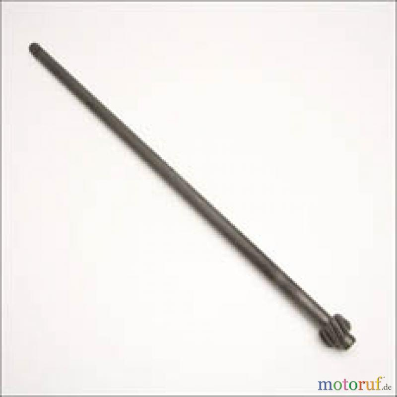

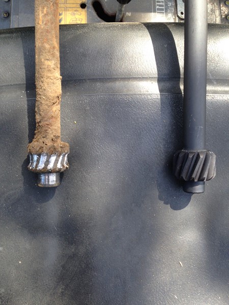

Finalement, je suis monté avec Toussaint cet aprem pour jeter un oeil sur la direction.
Il n'y a que la colonne de direction qui est morte.
J'en ai commandé une autre, avec toutes ses dents. 52 euros.
J'ai récupéré une visseuse à chocs sans fil pour dévisser sa grosse vis en croix. Car après avoir retiré le plateau de coupe, on a pas pu la desserrer.

Re: Tondeuse n°1
Y a pas photo!
Ca y est, ça remarche.
On en a profité pour changer la courroie de traction arrière qui était un peu usée.
