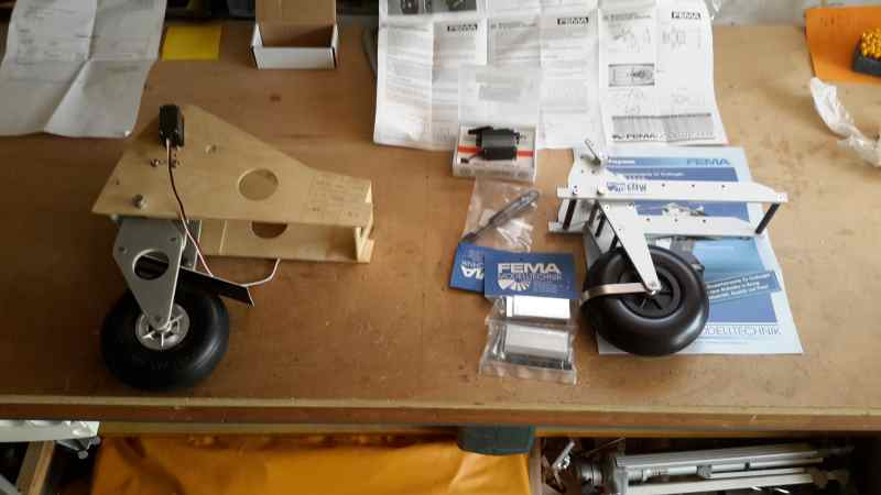

Trop, c'est trop !
Suite au Plan'Audran et à ma pirouette lors du décollage, j'ai testé le train d'atterrissage.
Il est encore hors service, le fusible de protection grille, le servo est cramé !
Depuis le début, nous en sommes à 4 servos numériques grillés, 2 récepteurs avec des voies fusillées ( récupérables en bidouillant l'alimentation des voies, merci MPX )
Une partie a été pris en charge sous garantie par MCM, mais malgré le nouveau train à 2 servos, cela grille toujours.
Heureusement j'ai fait une alimentation séparée du servo passant par un fusible, seul ce fusible crame, le récepteur est actuellement protégé.
Je laisse de côté le train conçu par Michel Clavier, ingénieux mais pas fiable.
J'ai commandé un train FEMA spécial pour planeur avec la motorisation dans le nez (FES).
Je perds 1cm de garde au sol que je compense par une plus petite hélice de 16x14 à la place d'une 17x11. La puissance sera là en lâchant les chevaux sur l'émetteur actuellement bridée à 80%.
Le servo sera un super puissant, 29kg de couple sous alimentation 2S. !
Ce train sera monté avec un amortisseur comme sur beaucoup de gros planeur.
Reste à faire le montage du train sur un couple costaud en reprenant les bases du montage actuel.
Voici l'ancien et le nouveau materiel

Message non lu par Twinotter » 04 déc. 2024, 22:08
Bonjour Michel,
J'ai acheté un kit de LAK 17 à la veuve d'un modéliste. Il semble que le train fourni est le même que le votre. Pouvez vous me dire quel est le problème mécanique de ce train. Merci d'avance.
Sincères salutations
Philippe
