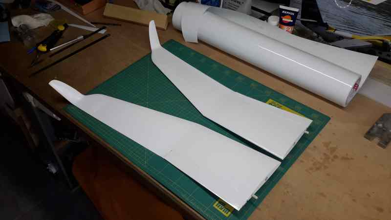

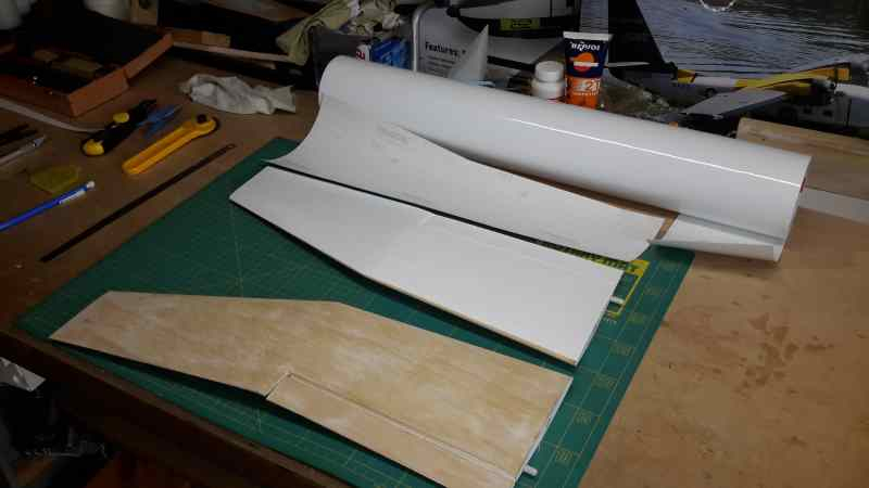

Ayant reçu le vinyle blanc, j'ai commencé le recouvrement des rallonges d'aile et de la dérive.
Il n'y a pas de servo, leur volet est entrainé par un ergot venant du volet adjacent.
Je ne mets surtout pas le vinyle directement sur le bois.
J'ai passé de l'enduit, poncé, passé un bouche pore , poncé à nouveau, puis dépoussiéré.
Il faut une surface lisse et solide pour poser le vinyle. C'est plus joli mais surtout cela permet de décoller si besoin le vinyle sans arracher le bois !
- 20190720_154545AMVH.jpg (160.96 Kio) Consulté 25252 fois
- 20190720_174923AMVH.jpg (143.04 Kio) Consulté 25252 fois
