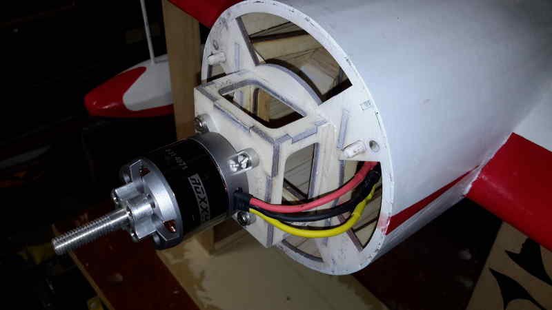

Les nouveaux moteurs Roxxy C42-50-06 sont arrivés, commandés jeudi dernier, arrivés ce lundi, merci Hoellein.
Et c'est un peu plus gros comme prévu.
Le montage est" presque" identique, mais bien sûr j'ai quelques surprises.

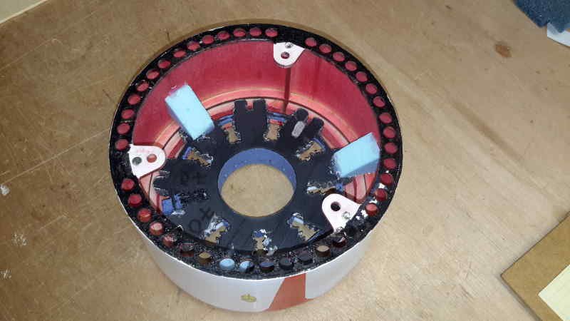

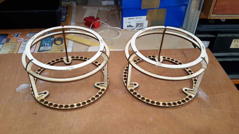

La longueur est la même, donc pas de soucis d'implantation, le plateau d'hélice sera au même niveau.
Le diamètre de 42mm passe dans les faux moteurs.
Le support d'hélice est identique mais l'axe passe de M6 à M8. il me faut bricoler ou commander un autre écrou de serrage pour monter les cônes des hélices Ramoser.
La fixation du support moteur passe de vis M3 à M4, encore du bricolage sur les fixations.
Les connecteurs passent de diamètre 3,5 à 4mm, un peu de soudure pas prévue au programme.

Le montage des nouveaux moteurs est terminé.
Le plus compliqué fut d'usiner deux écrous borgne M8 pour la fixation des cônes d'hélice: réduction de la partie écrou proprement dite, raccourcir la partie bombée, taraudage à M4 dans l'extrémité bombée par la fixation du cône.
Je n'avais pas commandé ces pièces chez Ramoser, les anciens moteurs n'ont pas le même support d'hélice.
Heureusement je dispose d'un petit tour à métaux, héritage du Paternel.
Réglage laborieux du pas des hélices à 6". Il faut démonter tout le système du cône pour avoir bien accès au pieds de pale afin de régler leur pas. Et bien sûr tout remonter après chaque réglage.
Dans le but d’alléger le modèle, j'ai supprimé le Switch général d'alimentation, 120gr de gagné.
Avec toute ces modifications sur la motorisation, le poids actuel est de 6465gr.
Reprise du centrage à 100mm, le pack des batteries 3S5000mA (740gr) a reculé de 40mm.
Le porte à faux des moteurs et hélices plus lourds n'est pas négligeable !!!.

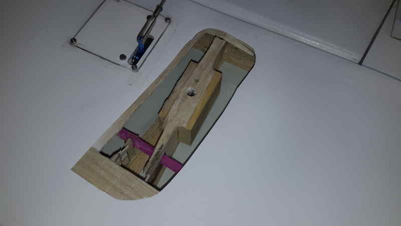

Petit tour dans les dégâts sur l'aile gauche.
Le couple CTP qui supporte la fixation du flotteur est bien explosé, il a fait fusible sur la structure de l'aile.
Grâce à des attelles en CTP et de la résine, cela doit être facilement réparable.

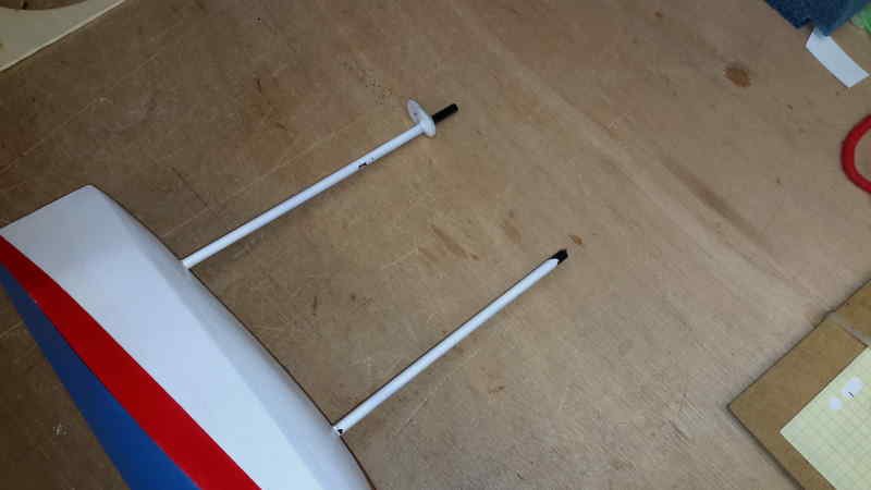

J'envisage de monter l' haubanage des flotteurs comme sur le vrai, des blocs de renforts sont déjà présents dans la structure de l'aile.
Une des tiges carbone du flotteur est cassée, avec des manchonnages interne et externe, cela doit être réparable.

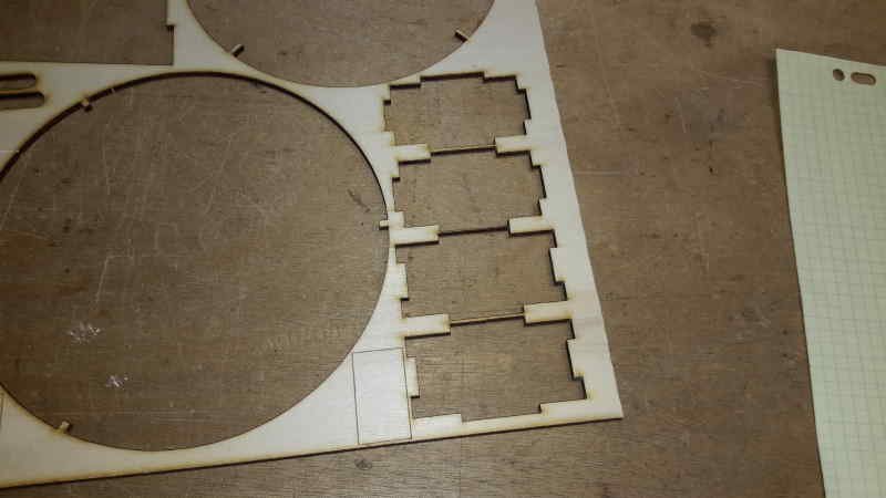

Il me faut refaire un support moteur en copiant celui de l'aile droite.
Mais aussi, il faudra renforcer ces supports moteurs, le poids d'un moteur C42-50-06 et son hélice tripale Ramoser (~260gr) est bien plus lourd que le moteur C35-42-06 et l'hélice tripale Master Airscrew (~185gr)
Pour rappel, il n'y a pas de plans avec ce short kit, je dois tout reprendre en mesurant l'existant et les dépouilles de découpes.
Pour le capot moteur, ce sera un peu plus ardu de faire aussi léger en copiant celui qui reste
