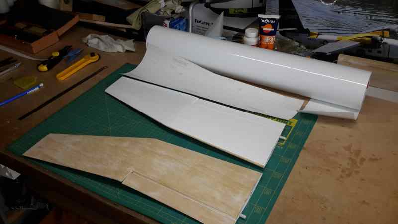

Message non lu par Michel Jugie » 26 sept. 2019, 21:39
Avant de coller le vinyle sur les ailes, c'est séance enduit, puis ponçage manuel au 320...
séance bouche pore, puis encore ponçage manuel au 320
2 ième séance bouche pore avec ponçage final mécanique toujours au 320. Sur ma ponceuse, le socle ( en blanc sur la photo ) est moyennement souple afin de ne pas faire des traces et épouser en partie la forme de l'aile. Le papier abrasif est en corindon, il bourre très peu.
On obtient une surface presque miroir après un passage de la soufflette du compresseur d'air.
Les ailes étaient blanches de poussière, comme moi, heureusement nous sommes en extérieur.
On pourrait faire une peinture en finition, mais c'est du vinyle qui fera l'affaire.
Ma technique est largement inspirée de cet article:
http://pierre.rondel.free.fr/vinyl.htm

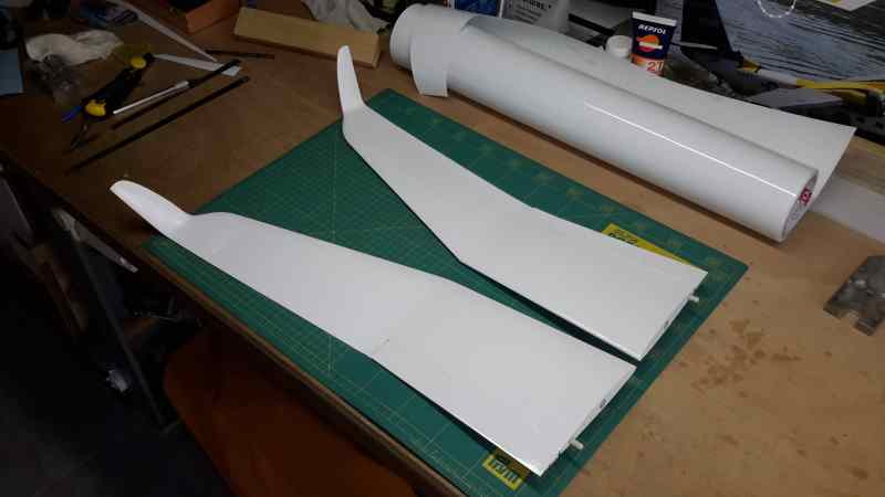

Message non lu par Michel Jugie » 01 oct. 2019, 21:19
La délicate séance de pose du vinyle est terminée sans galère

Fraisage avec précaution des différents volets pour installer et coller les guignols fournis dans le kit.
Réalisation des commandes, besoin de couper les chapes M2.5 car elles sont trop longues.
Réalisation de minuscules platines pour souder les fils de servos sur les connecteurs MPX 6 pins.
Cela existe en tout fait, mais j'ai oublié de les commander
https://www.hoelleinshop.com/RC-compone ... 99&p=31999
Réalisation des rallonges entre récepteur et prises MPX des servos d'ailes. Tout est testé à l'ohm-mètre car les soudures sont proches les unes des autres.

Le but était de finir les ailes pour ce weekend.
C'est fait !
Les servos sont grossièrement réglés, tout est fonctionnel, même les aérofreins.
Poids de chaque aile 1547 et 1525gr.
Maintenant on attaque le montage du moteur dans le nez...
