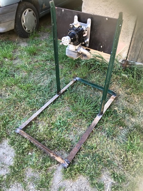

Salut tous,
A force de voir ce banc de rodage sur les vidéo d'Olivier Rojeau, j'ai eu envie dans faire un. C'est évidement plus pratique de bricoler un moteur la dessus que sur un modèle tout neuf.
La matière première vient du parc en dessous de chez moi. Des poteau de grillage oubliés, des piquets trouvés au bord de la rivière !!

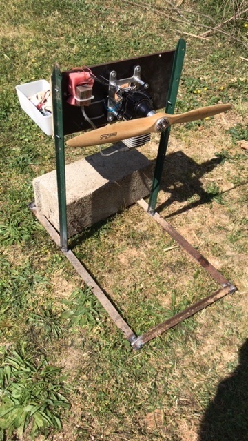

Un croquis, plusieurs coup de visqueuse et quelque soudure à l'arc, voilà le travail. Les dimensions sont les suivantes, 70cm de haut, c'est l hauteur des piquets trouvés, 46cm de large, parce c'est la taille de la planche que j'avais. Une étagère est fixée derrière pour poser le réservoir, une boite pour y posé la batterie et pour tenir le pot.
Le tout est lesté avec un cairon. Tu avais raison Toussaint, ça ne suffit pas ! Avec le 80 à fond, il fallait le tenir !
Et bien, c'est bien pratique ! Aucune crainte de secouer la cloison par feu, là, c'est du solide. Je tire mon chapeau aussi à tous les soudeurs pro car faire de belles soudures, c'est vraiment de l'art. Je suis plus alaise avec du bois ou de la fibre. C'est un métier.
voila les images.
Le banc est à dispo au club.

Et tu l'as démarré ?
Re: Banc de rodage grosse cylindrée
Message non lu par olivier D » 14 avr. 2020, 09:29
oui oui, je l'ai mis en route. Mon épaule s'en souviens !!!!
Il est parfaitement régler. J'ai fait les modifs préconisé, tarage carburant, surfaçage de la boite à clapet, changement des clapets. Le ralenti est beaucoup plus stable et il vibre moins.

super ton banc de rodage, par acquis de conscience, tu mettrais pas une jambe de renfort à l'arrière, je ne doute pas de tes soudures mais si une lâchait, ça ferait du dégât. (dixit mon frangin)
Message non lu par olivier D » 27 avr. 2020, 08:47
salut Mitch,
pour les jambes de force, c'est prévu mais je n'avais plus de baguette. Mes soudures ? elle sont pas trop mal !! Mais ton frangin a raison, souder à l'arc est un art que je n'ai pas. Je suis très loin des soudures de magazines !!!!
