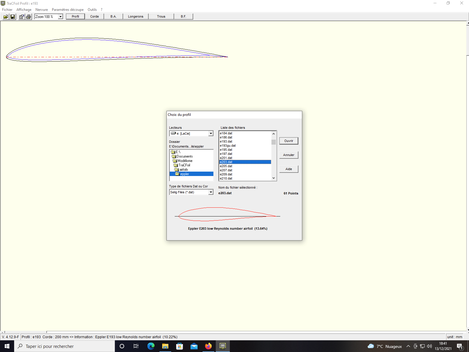

J'ai la licence Tracfoil.
A la louche, je dirais que tu as un Eppler 203
Mais ta photo n'est peut être pas très juste, l'épaisseur me semble plus grande.
Fais moi parvenir une copie décalquée comme l'indique Antoine.

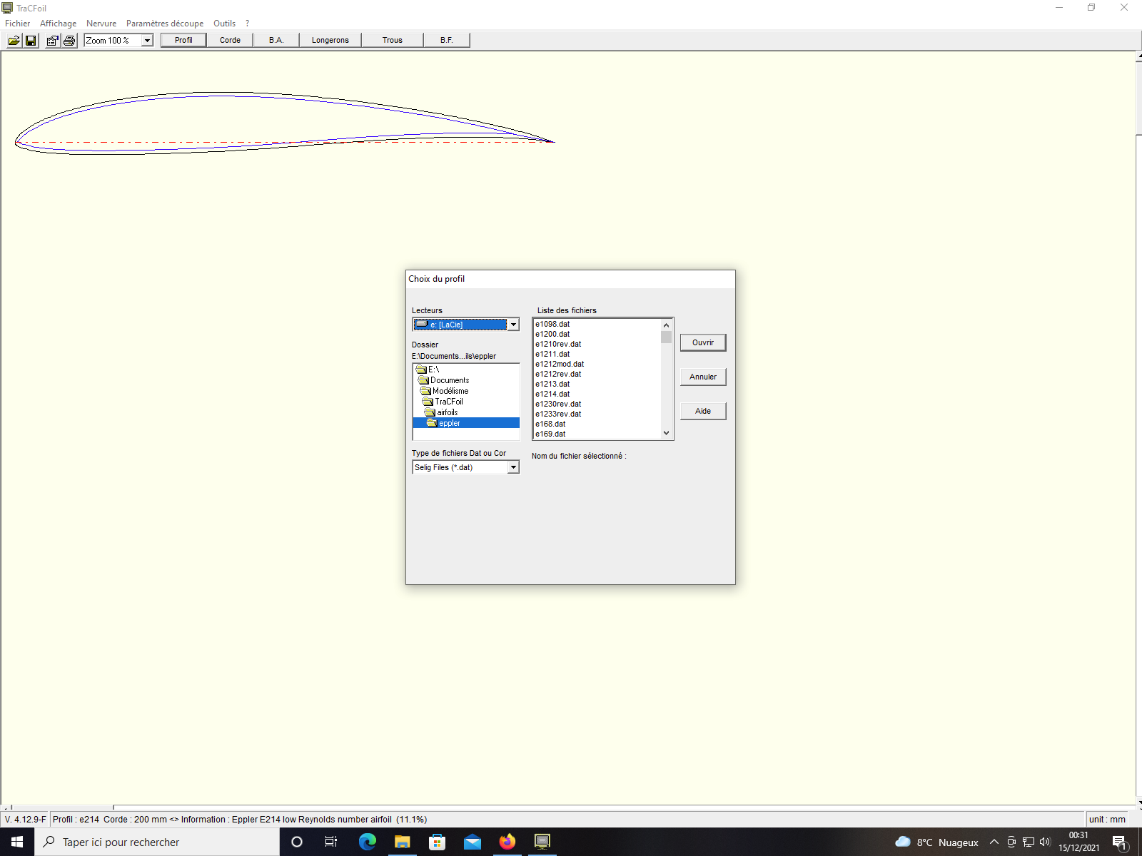

Que pensez vous de ce profile : HQ 3.0/15
http://www.airfoiltools.com/airfoil/det ... =hq3015-il
Re: Derterminer le profile
Message non lu par Michel Jugie » 15 déc. 2021, 00:34
Je ne pense pas que ce soit le HQ 3.0/15.
Je pense plus au E214.
En fait veux tu faire le même profil, ou faire un profil spécial à ton gout, pour la pente par exemple ?

Pour le profil je suis plutôt d'accord avec Michel.
Si tu connais le constructeur de ce planeur, peut être pourrais tu retrouver le profil dans les détails techniques du modèle?
Message non lu par jean » 16 déc. 2021, 16:36
J'ai fait le poste sur le modèle : viewtopic.php?f=109&t=4420 , je ne connais pas le fabriquant.
Ok, pour le : E214
