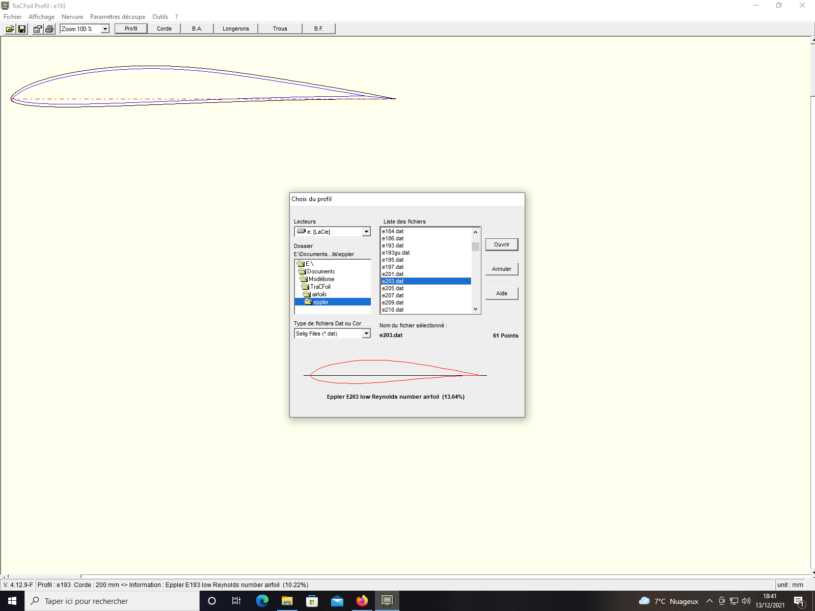

A la louche, je dirais que tu as un Eppler 203
Mais ta photo n'est peut être pas très juste, l'épaisseur me semble plus grande.
Fais moi parvenir une copie décalquée comme l'indique Antoine.

Autre idée : donnes la dimension de la corde et je t'édite sur papier plusieurs profil pour voir ce qui correspondrait le mieux.

Message non lu par Michel Jugie » 15 déc. 2021, 00:34
Je ne pense pas que ce soit le HQ 3.0/15.
Je pense plus au E214.
En fait veux tu faire le même profil, ou faire un profil spécial à ton gout, pour la pente par exemple ?
