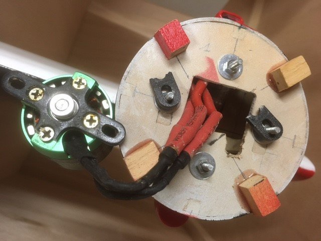

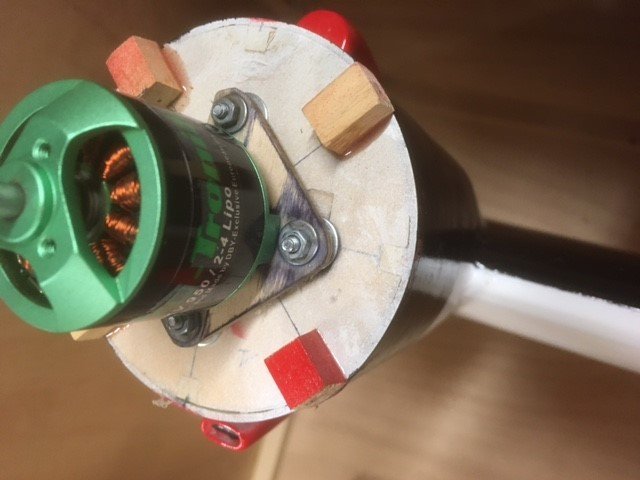

Depuis, j'ai volé aussi à la rencontre du plan d'eau de Riou, et qu'est ce que je m'aperçois-je?
Le moteur n°1 bouge et vibre.
Démontage:
la croix de fixation est cassée. Surement à cause de l'autre con d'arbre du Salagou.
Donc j'en fait une en ctp 3mm en bouleau 7 plis.
Ce week end, aux Ballastières, le moteur n°1 vibre toujours, ça fait un "son" en vol. J'aurai du vendre ça comme un bruiteur, mais j'ai pas eu la présence d'esprit.
Un ami de Cournonterral passant par là, m'a donné une croix d'origine, je viens juste de la monter, tout baigne. (il s'est bien gardé de me la donner avant la rencontre, sinon j'enfumais tout le monde)

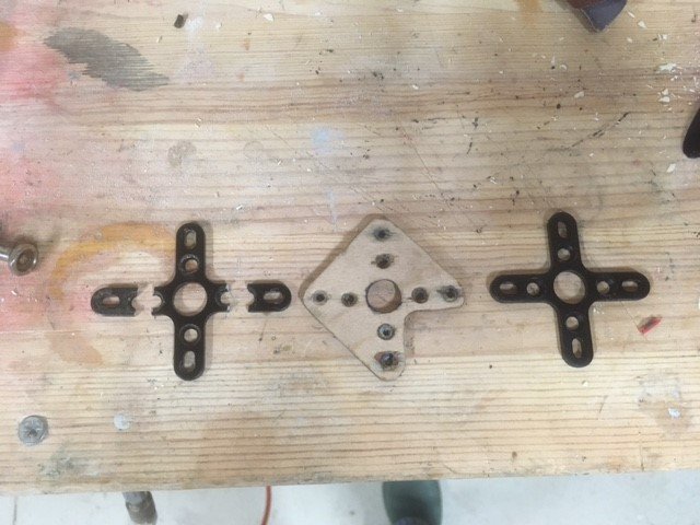

J'ai recassé un support moteur en croix mardi
croix pétée.jpg (317.74 Kio) Consulté 1753 fois
J'en ai refais un en CTP (3 plis, bref du caca)
Il a recassé ce jour.
j'en refais un avec du CTP 6 plis doublé carbone recto verso, et surtout, démontage de l'hélice:
3 pales à 6.9gr et une à 6.2gr. C'est rectifié, pales équilibrées.

Le CTP doublé carbone, c'est pas une bonne idée. Il a fallut 7 passes pour le découper, et ça a fondu le bois en bout de croix.
Donc découpe dans du ctp multiplis de chez multiplis. C'est bien plus costaud que le premier ctp 3 plis.
Le plus important est d'avoir rééquilibré l'hélice. A suivre.
