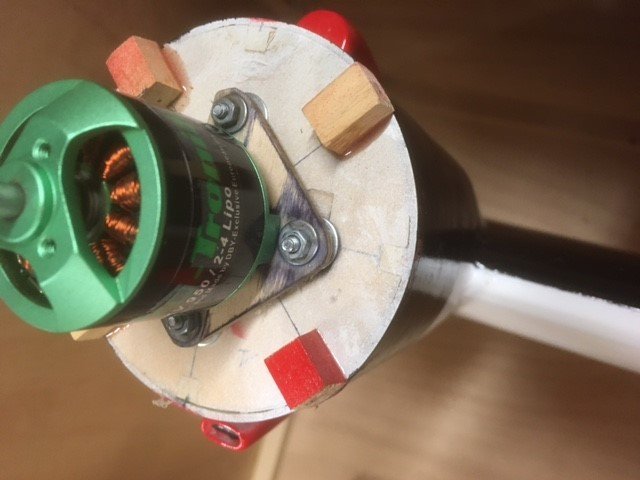

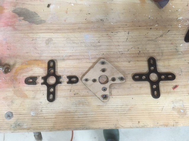

Message par Chamy34 » 13 mai 2024, 21:25
Depuis, j'ai volé aussi à la rencontre du plan d'eau de Riou, et qu'est ce que je m'aperçois-je?
Le moteur n°1 bouge et vibre.
Démontage:
la croix de fixation est cassée. Surement à cause de l'autre con d'arbre du Salagou.
Donc j'en fait une en ctp 3mm en bouleau 7 plis.
Ce week end, aux Ballastières, le moteur n°1 vibre toujours, ça fait un "son" en vol. J'aurai du vendre ça comme un bruiteur, mais j'ai pas eu la présence d'esprit.
Un ami de Cournonterral passant par là, m'a donné une croix d'origine, je viens juste de la monter, tout baigne. (il s'est bien gardé de me la donner avant la rencontre, sinon j'enfumais tout le monde)

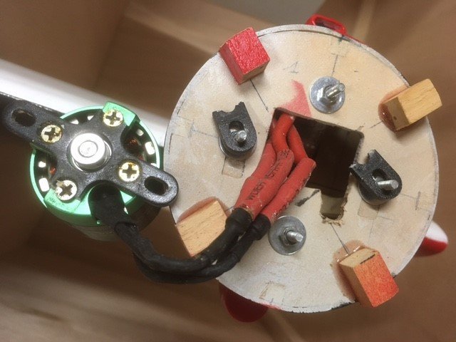

Message par Chamy34 » 17 oct. 2025, 19:44
J'ai recassé un support moteur en croix mardi
croix pétée.jpg (317.74 Kio) Consulté 9650 fois
J'en ai refais un en CTP (3 plis, bref du caca)
Il a recassé ce jour.
j'en refais un avec du CTP 6 plis doublé carbone recto verso, et surtout, démontage de l'hélice:
3 pales à 6.9gr et une à 6.2gr. C'est rectifié, pales équilibrées.
