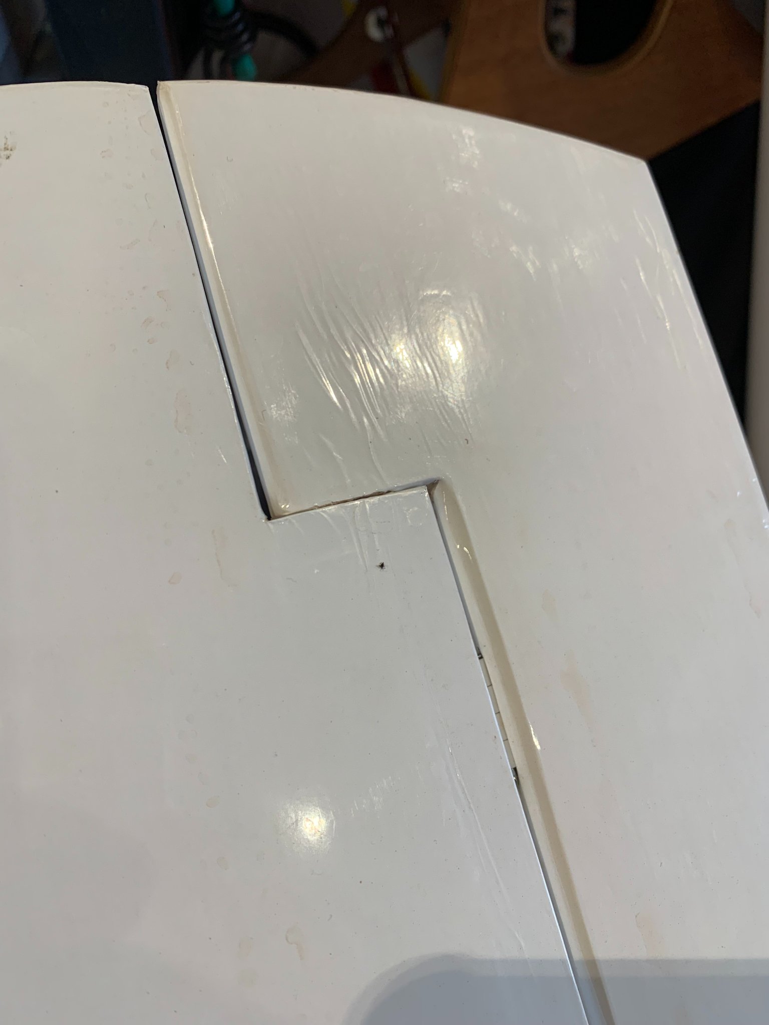

Par contre, c'est encore saccadé au niveau de la profondeur.
C'a coince entre le stab et la profondeur.

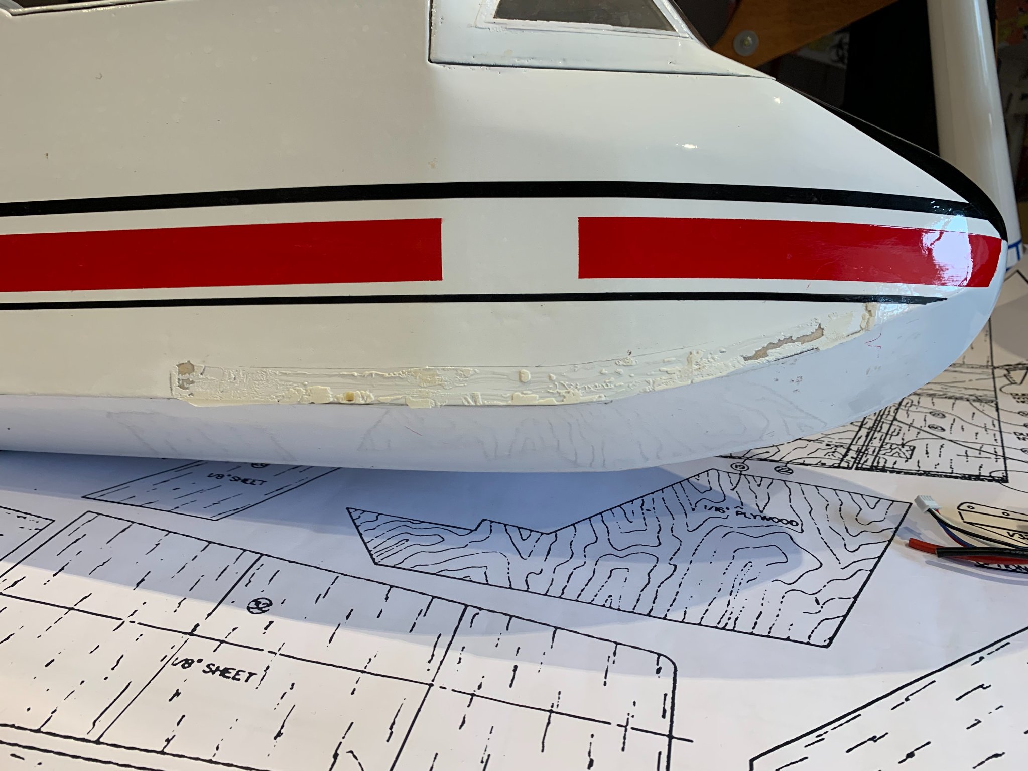

Un bon coup de lame de scie Sur un poser un peu viril, j'ai perdu mes bavettes. Je vais en refaire en ctp.
