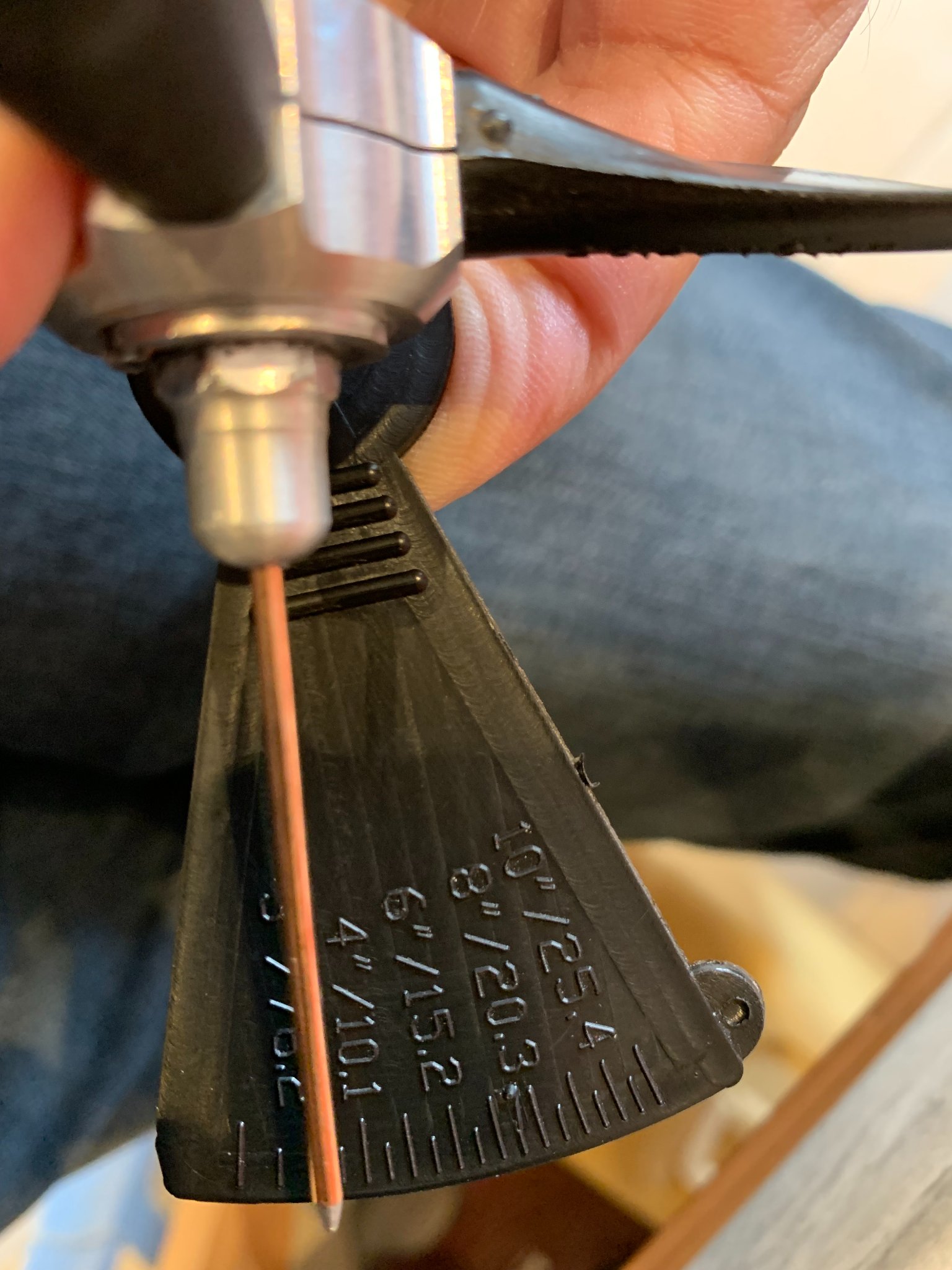

J'ai trouvé 2 hélices réglées sur 10X4
P2161643 (Copier).JPG (117.67 Kio) Consulté 12596 fois
alors que ce doit plutôt être du 10X6. Ca va aller mieux et moins mouliner.
P2161644 (Copier).JPG (128.36 Kio) Consulté 12596 fois

Ca fait 2 séances que le Mars vole comme une patate, et je manque de le crasher à chaque fois.
Le mystère est résolu. Du moins, je l'espère. J'avais l'hélice du moteur 1 calée à 10X3 et celle du moteur 4 calée à 10X5.
Ben je comprends mieux.
A essayer dès que possible pour me prouver que je ne suis pas si nul.
