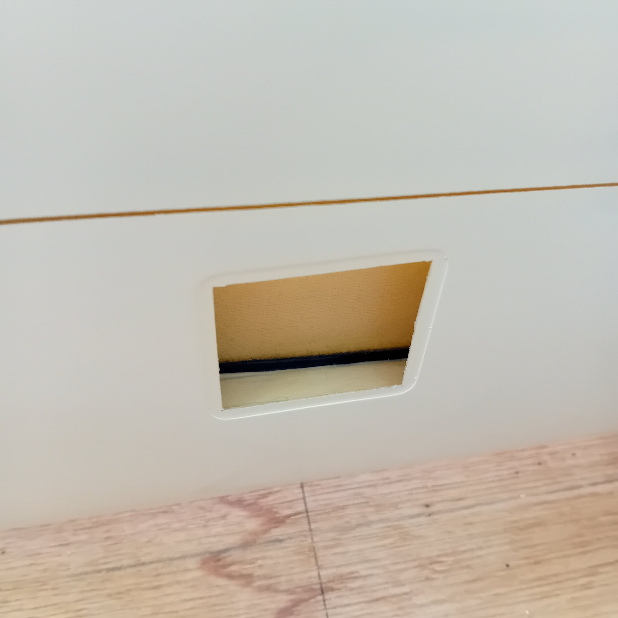

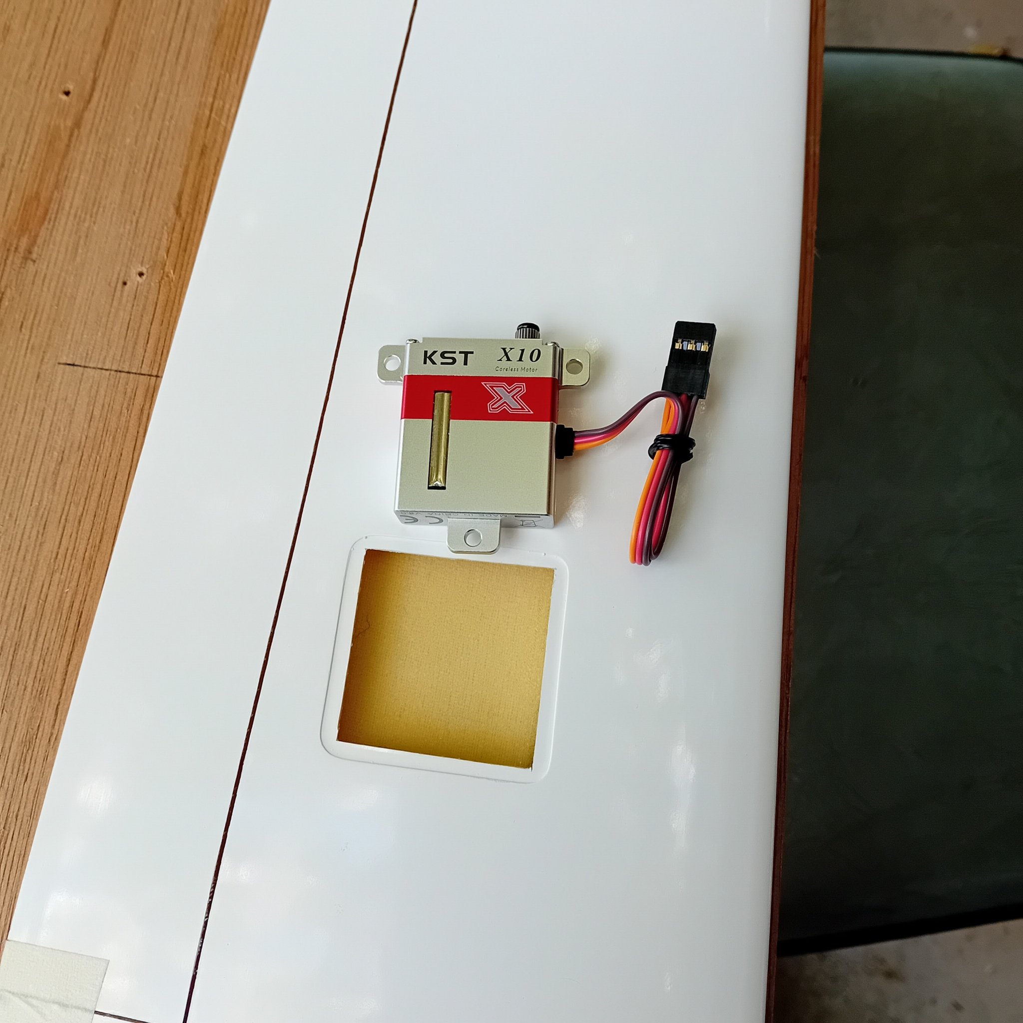

En première instance je pensais monter des mini servos de récupération de feu mon EasyGlider, ils sont trop gros !
Même des servos KST X10 neufs ne passent pas :x

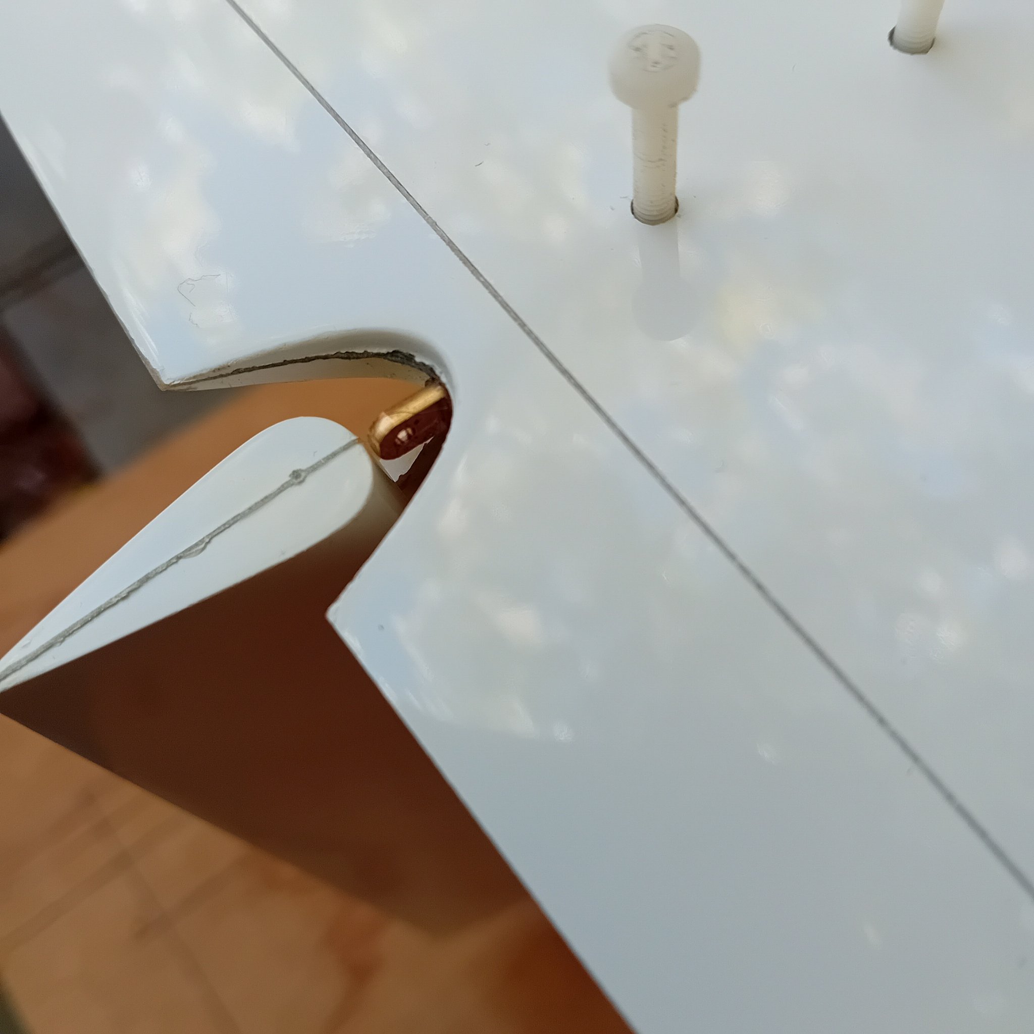

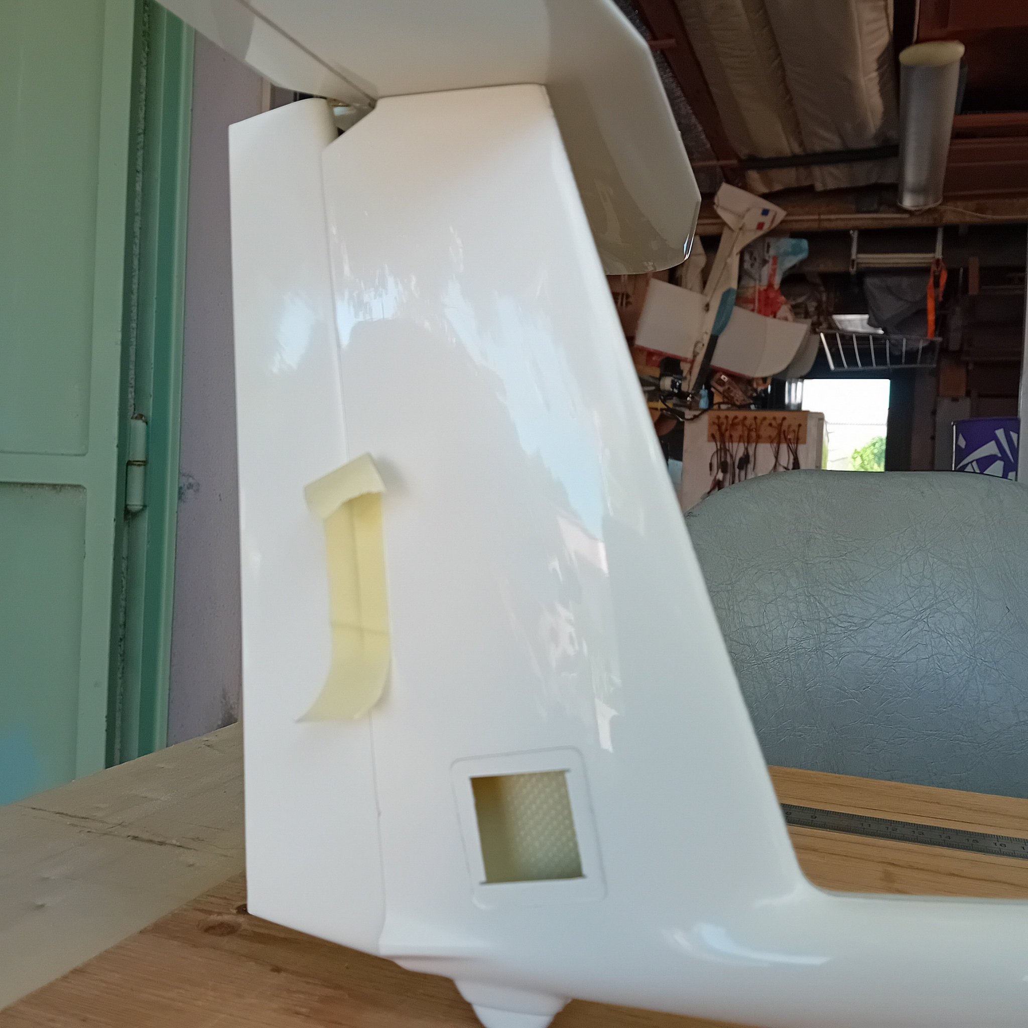

Je commence par installer une commande de profondeur sur le stab : le palonnier métal butte dans la dérive. je suis obligé de modifier la pièce avec un tour à métaux.
L'installation d'une commande par tringle et servo sur l'avant du fuselage de la profondeur ne me convient pas, trop dur, trop d'imprécision.
Je suis obligé d'ouvrir la dérive pour installer un nano servo plat pour cette commande.
Cela ne va pas faciliter le centrage si je n'ai pas de moteur devant.

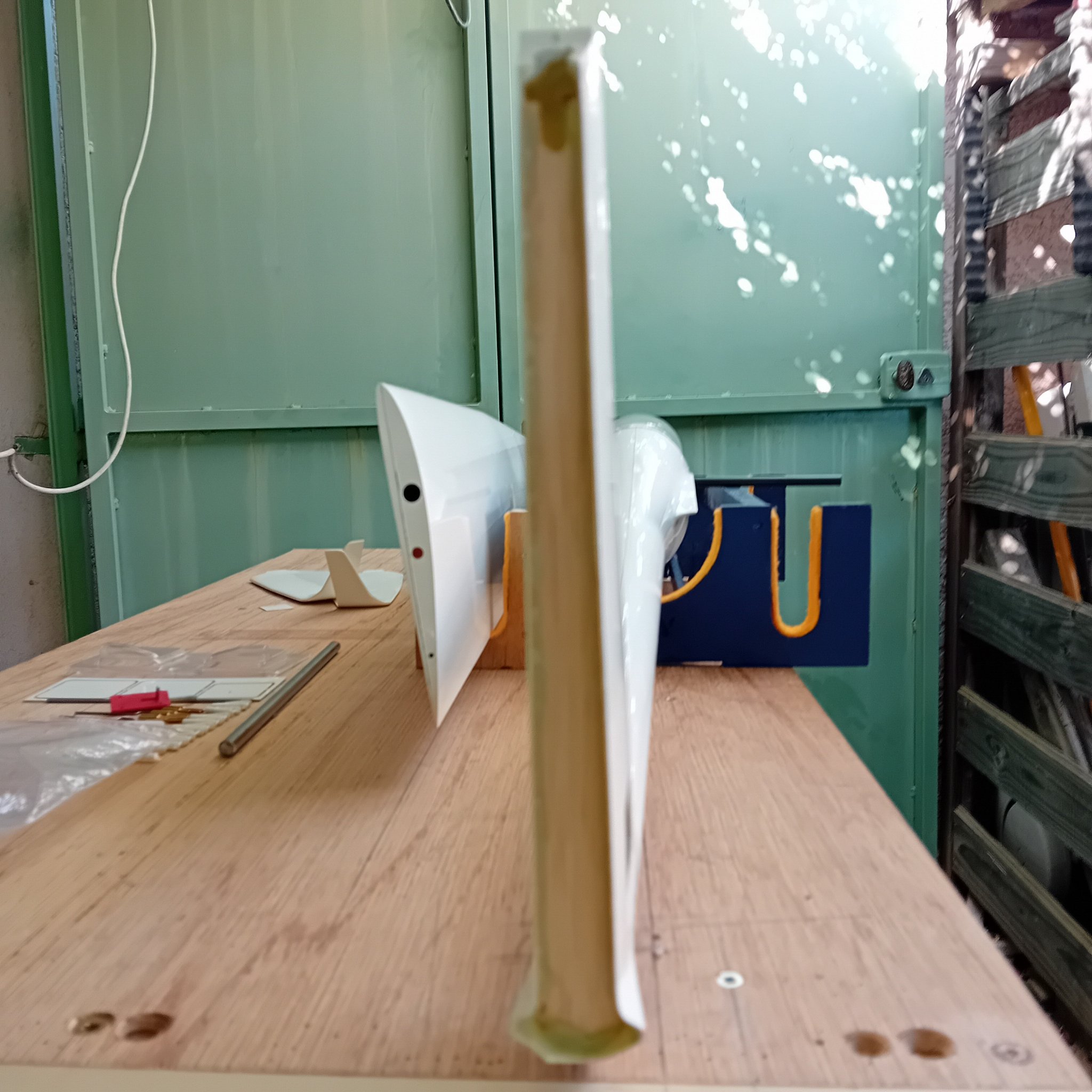

Dans le kit, l'articulation de la dérive est prévue avec des charnières baton, hors la dérive est creuse donc impossible de les coller correctement.
Le renfort de dérive en bois est déjà mise mais il faudra modifier le système d'articulation avec une tige et palonniers.

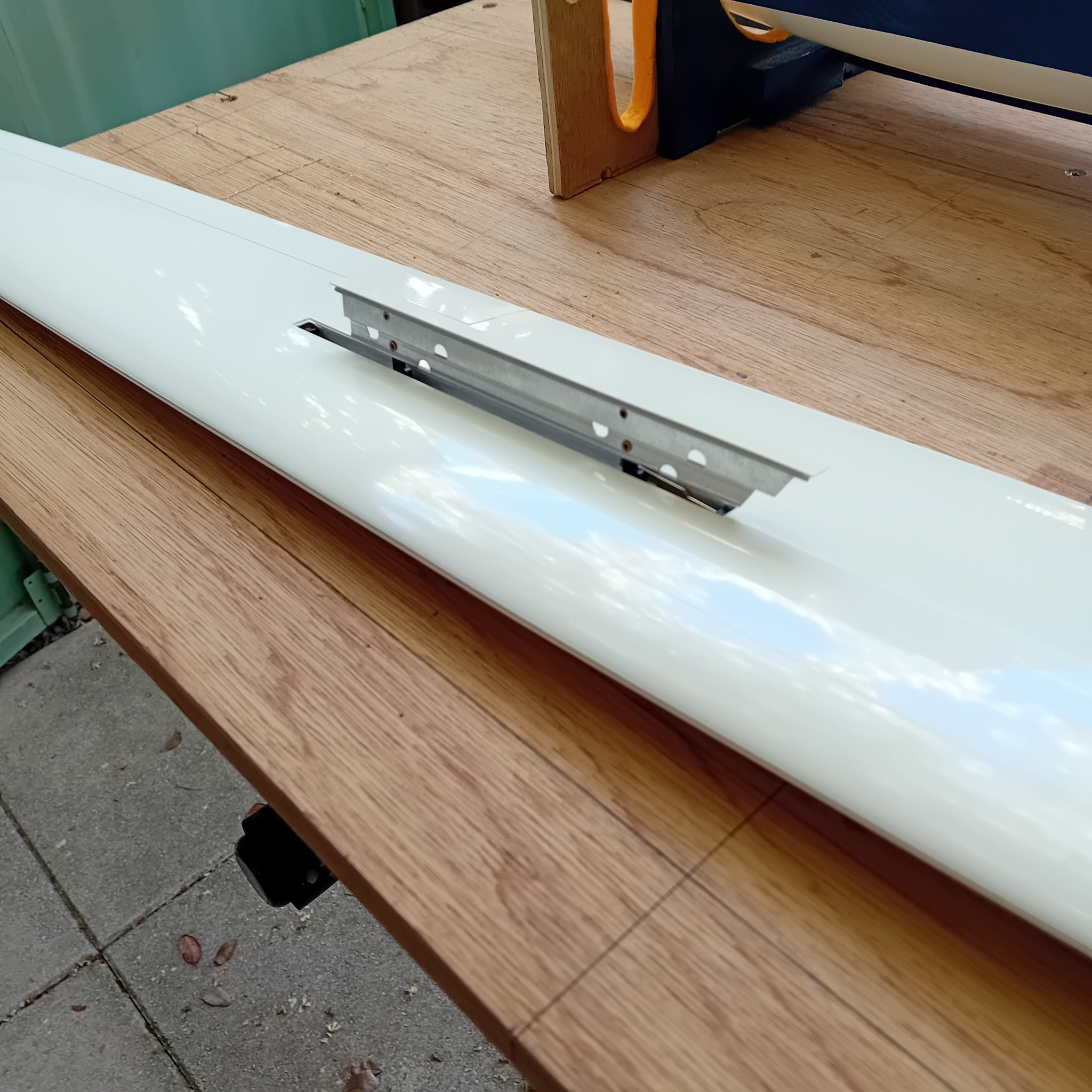

Les ailes ont les AF à double lame déjà montés, et vont nécessiter des nano servos pour leur commande.
Par les ouvertures je constate que la présence du longeron avec double semelle en carbone, c'est du solide !

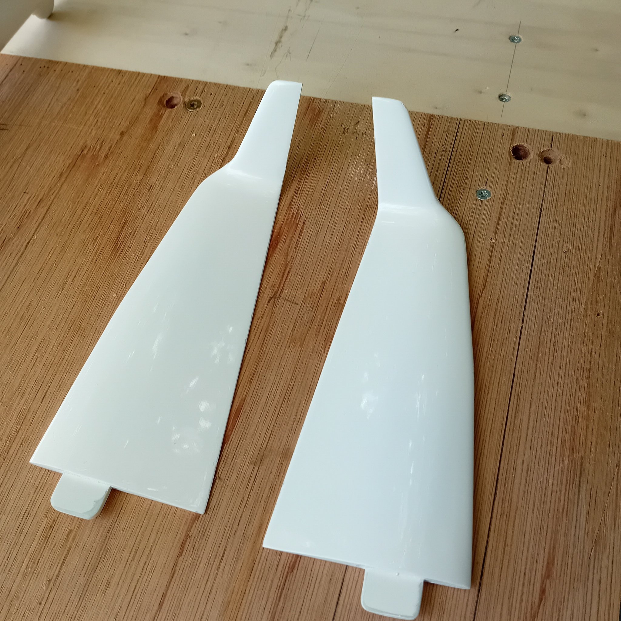

Les winglets sont de belle facture, bien que la couleur n'est pas exactement la même que celle du reste des ailes.
D'ailleurs cette couleur n'est pas du blanc brillant, mais une sorte de couleur un peu crême pas terrible.

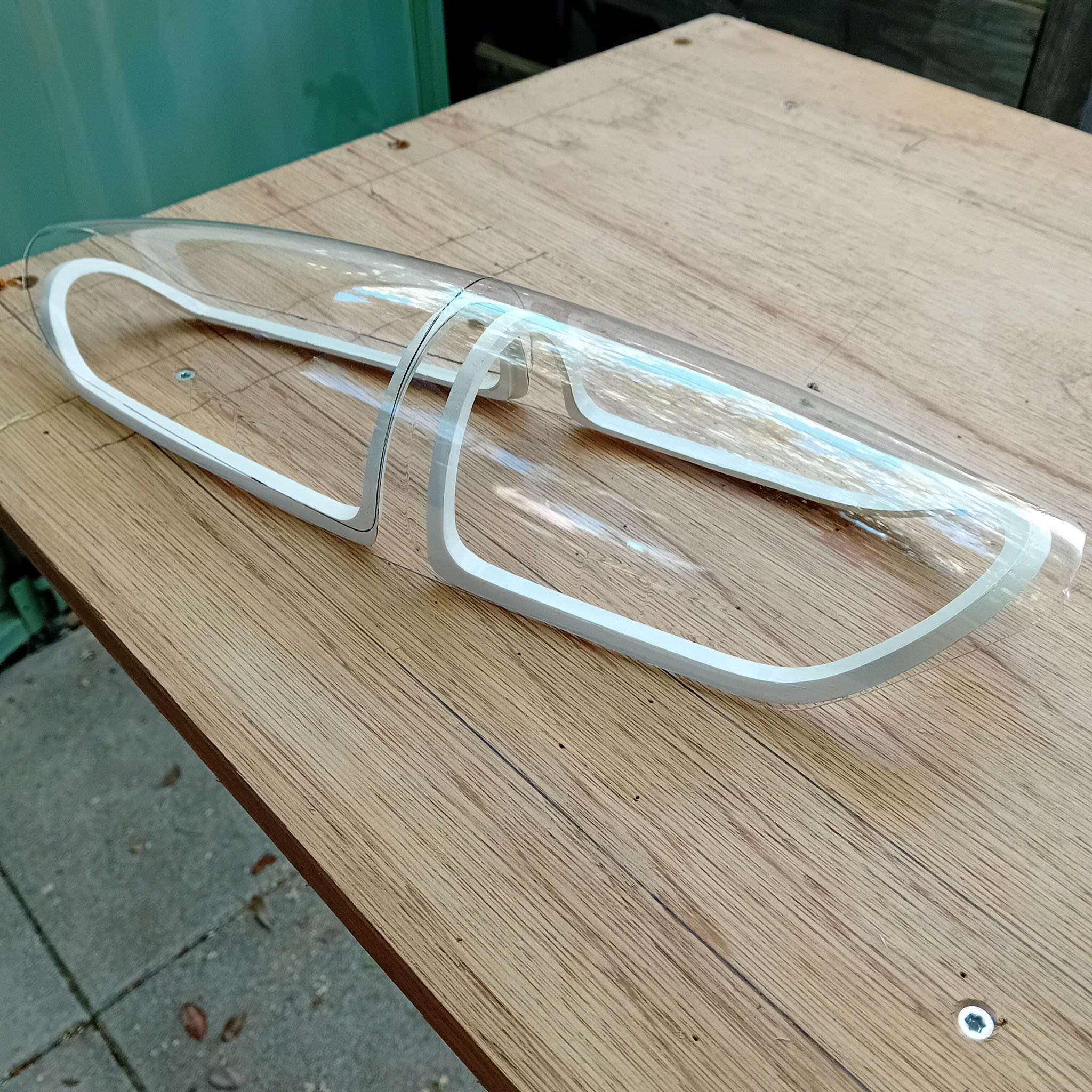

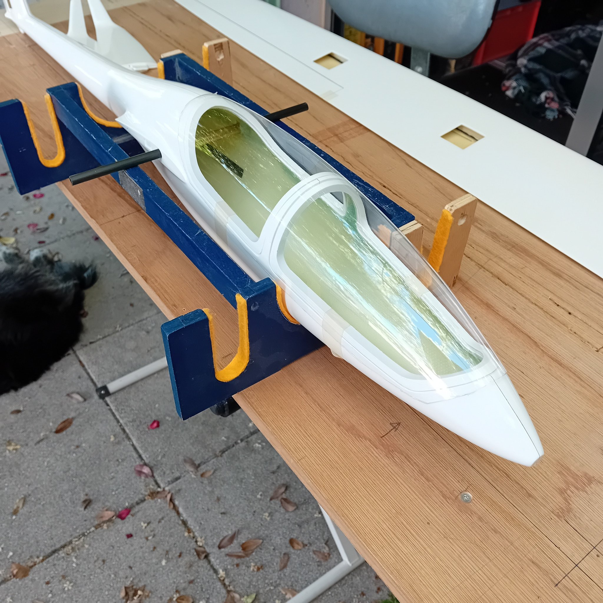

Les cadres de la double verrière sont beaux,, petit bémol, sur le plastique transparent les empreintes des cadres sont visibles mais pas alignés :x
Finalement, après beaucoup d'hésitation, j'ai commandé un lot de mini servos d'ailes XPower PRO D008A pour équiper le modèle.
