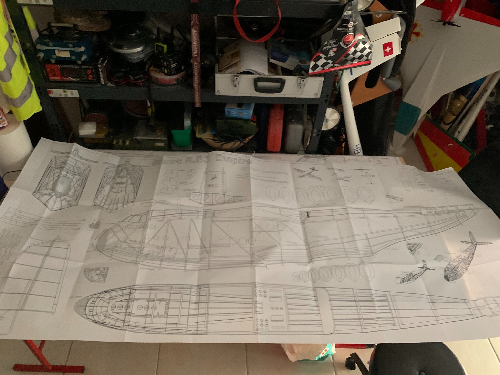

Après avoir fait mon deuil avec ce site pourri, j'ai contacté directement le concepteur, Bart. Avec une vieille adresse mail d'il y a 10 ans.
Bé, je l'ai eu, même si il s'est mis en retrait de l'aéromodélisme pour l'instant.
Super sympa, bref, je lui ai acheté les plans du S23 à imprimer, et, cerises sur le gâteau, il vient de m'envoyer aussi tout le "tout venant", à savoir:
- le guide de construction
- le schéma de câblage (il y a de l'idée, par exemple l'alim des lumières en bout d'aile est faite par le + et le - des prises bec des ESC extérieurs)
- le fichiers des autocollants (je t'aime bien, Mitch)
- des photos multiples
- la liste du bois qu'il faut
- les plans pour faire le support sur mesure (le ber)
- la "presse" pour faire les hublots (voir post "techniques" de ce forum)
- et TOUS LES FICHIERS DXF pour découper tout ça au laser!!!
Pour rester correct envers Bart, c'est pour mon usage perso, mais si ça vous branche, il faudra lui acheter la même chose. J'ai ai eu pour 100€.

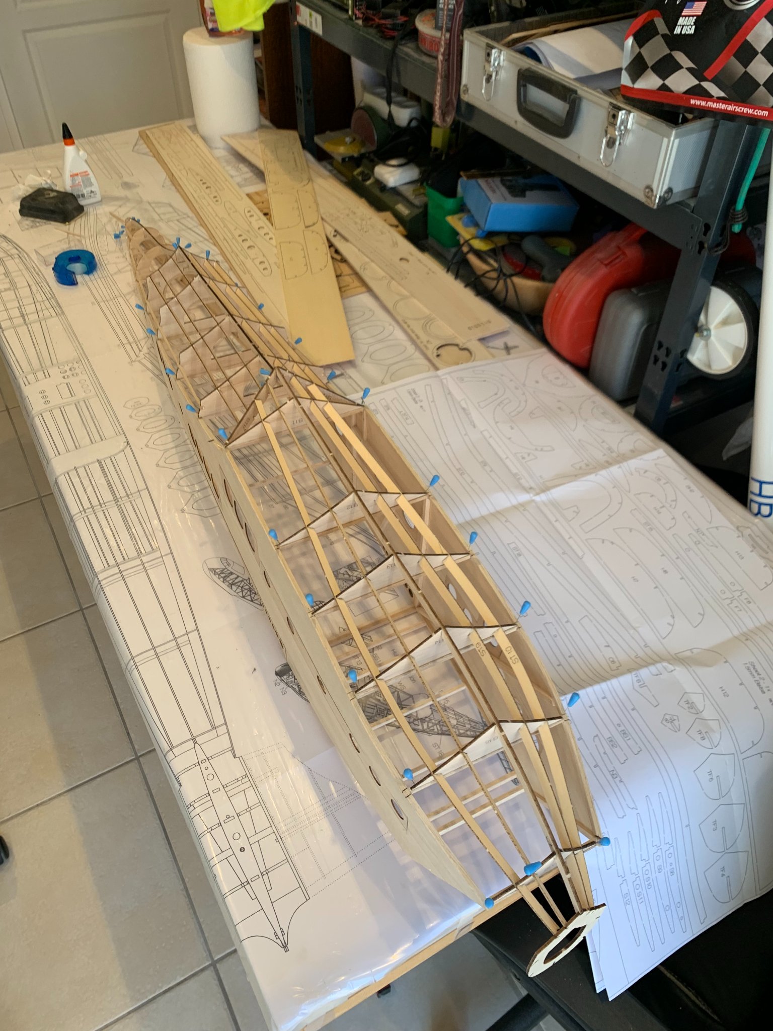

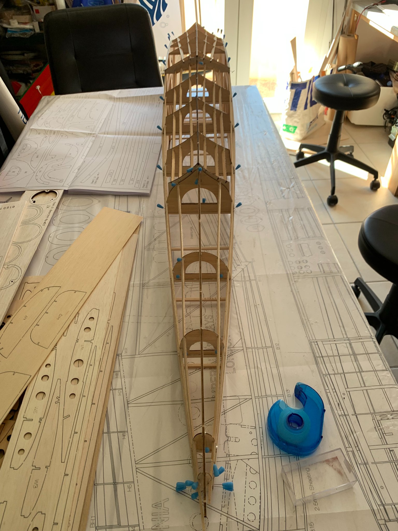

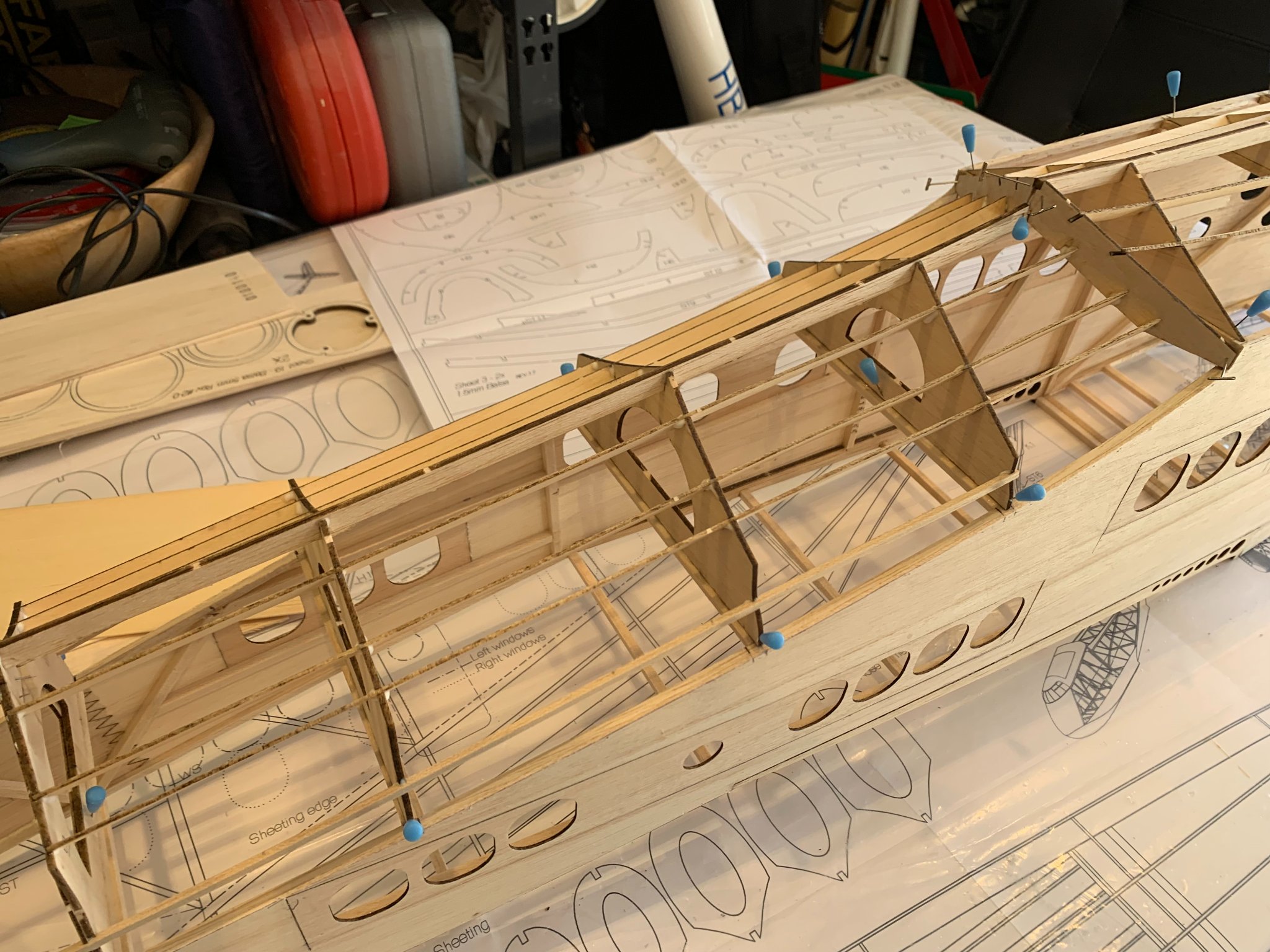

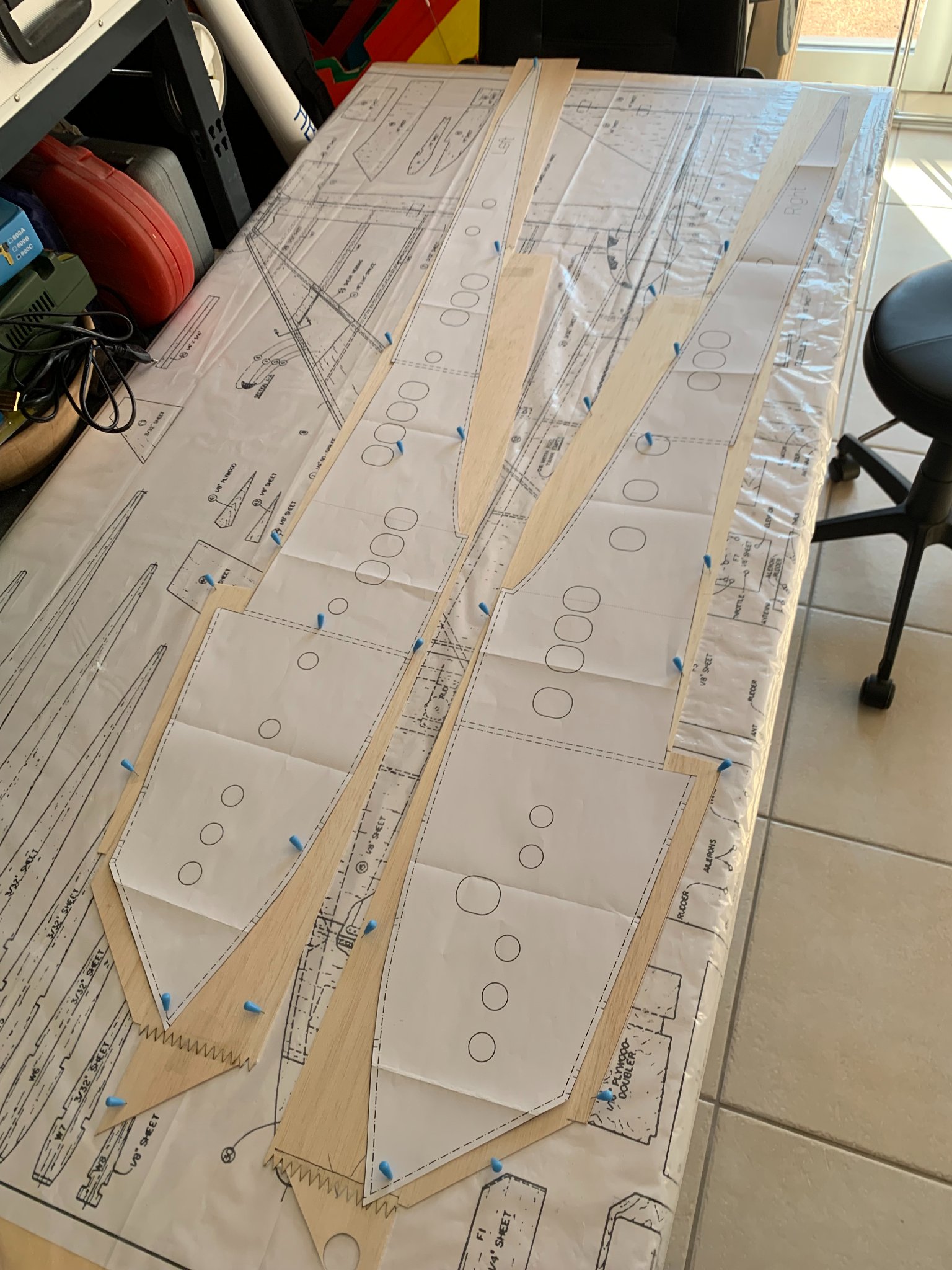

Message non lu par Chamy34 » 06 juil. 2026, 21:39
Bon, on s'y frotte.
Et oui, c'est pas les mêmes fenêtres à gauche et à droite!

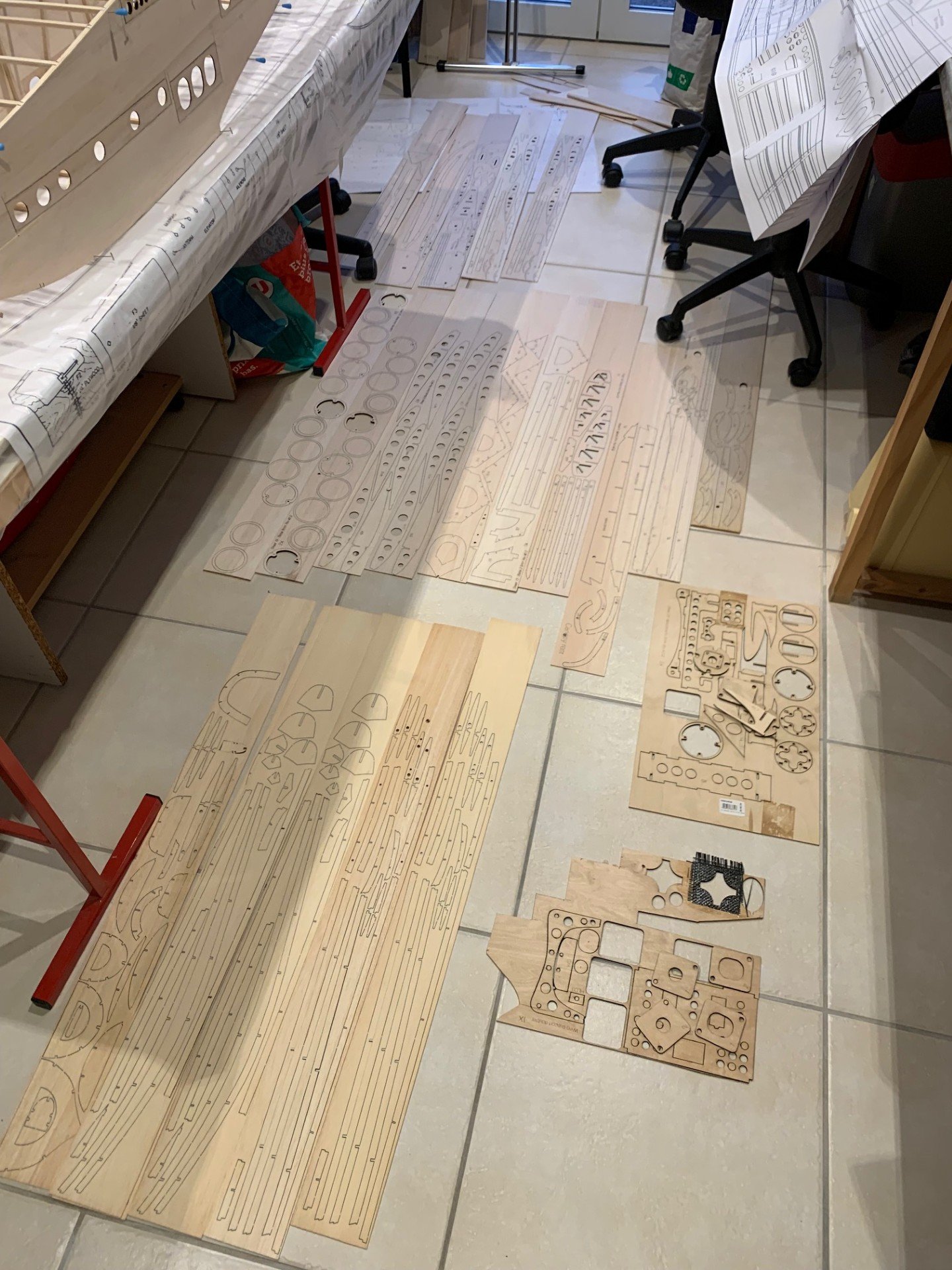

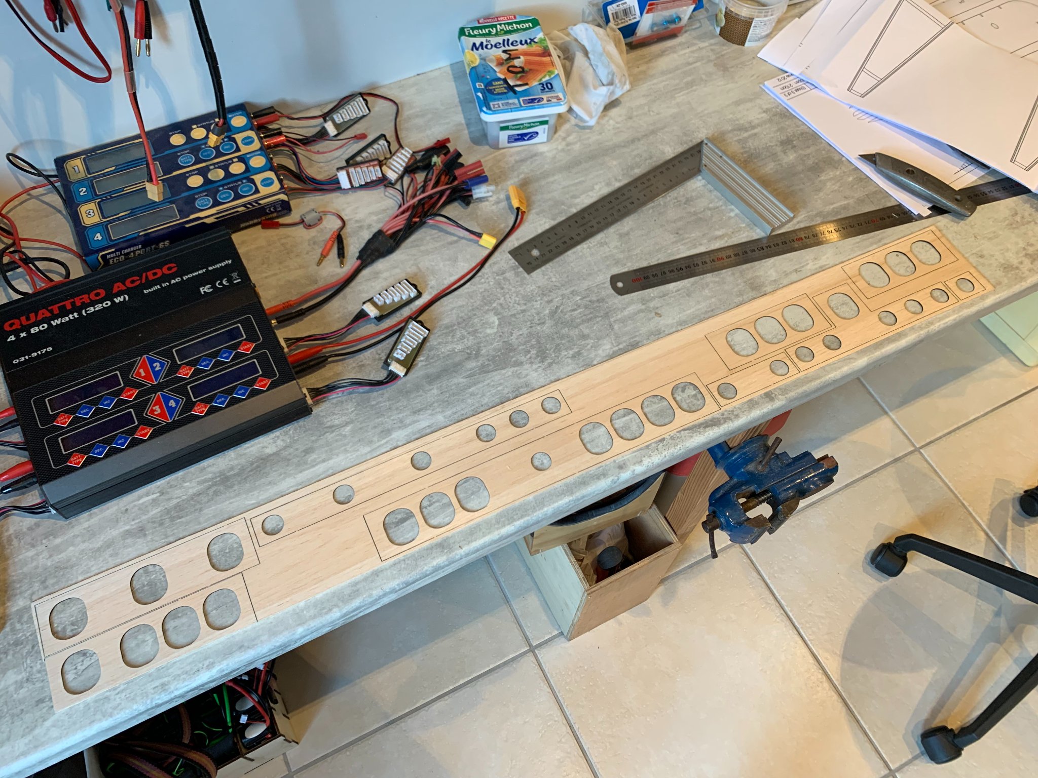

Messages : 3061

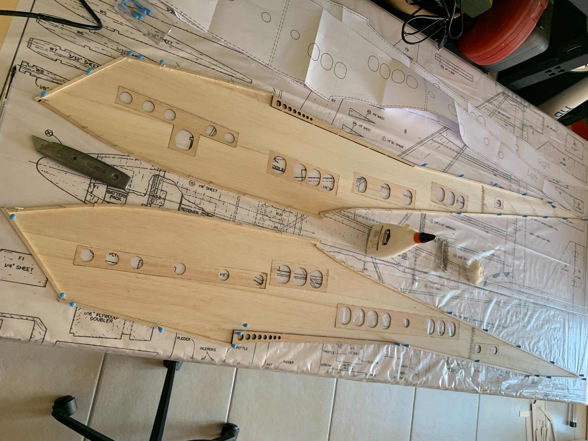

Message non lu par Chamy34 » 08 juil. 2026, 15:29
Flancs en balsa de 1.5mm
Baguettes du pourtours en 5 X 3.5mm et baguettes intérieures en 5 X 5mm
Les contours des hublots (1.5mm de balsa) sont sortis au laser, ainsi que les supports de l'aile, ajourés en balsa 5mm

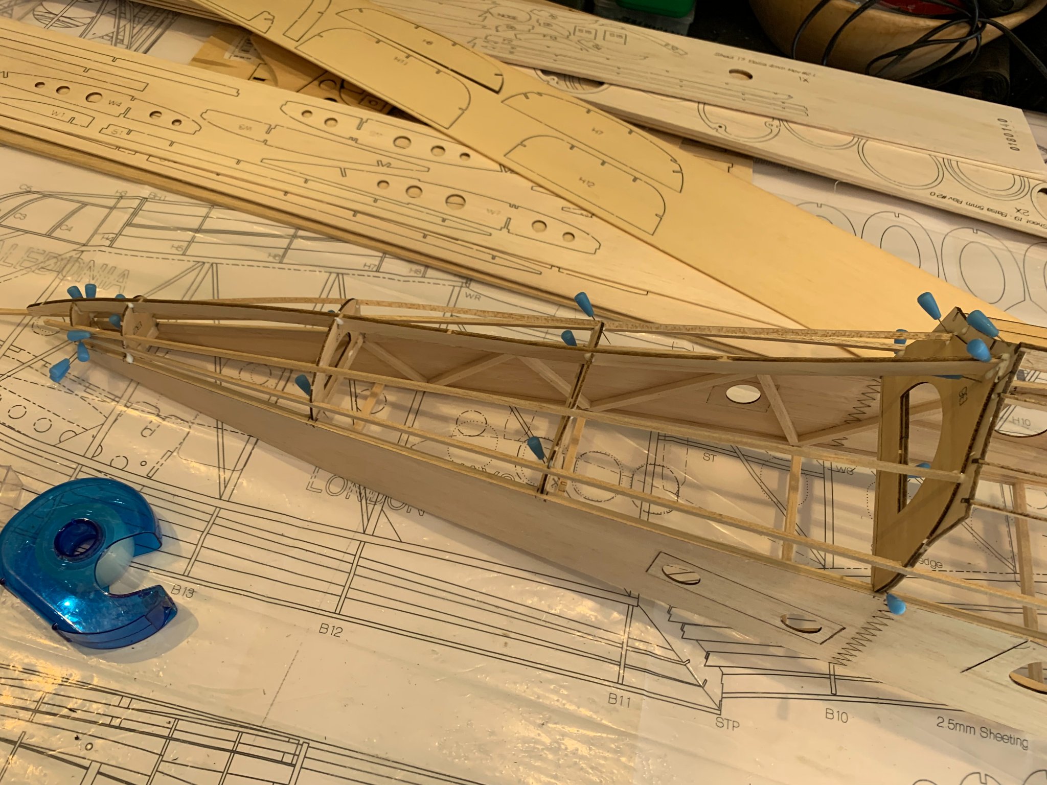

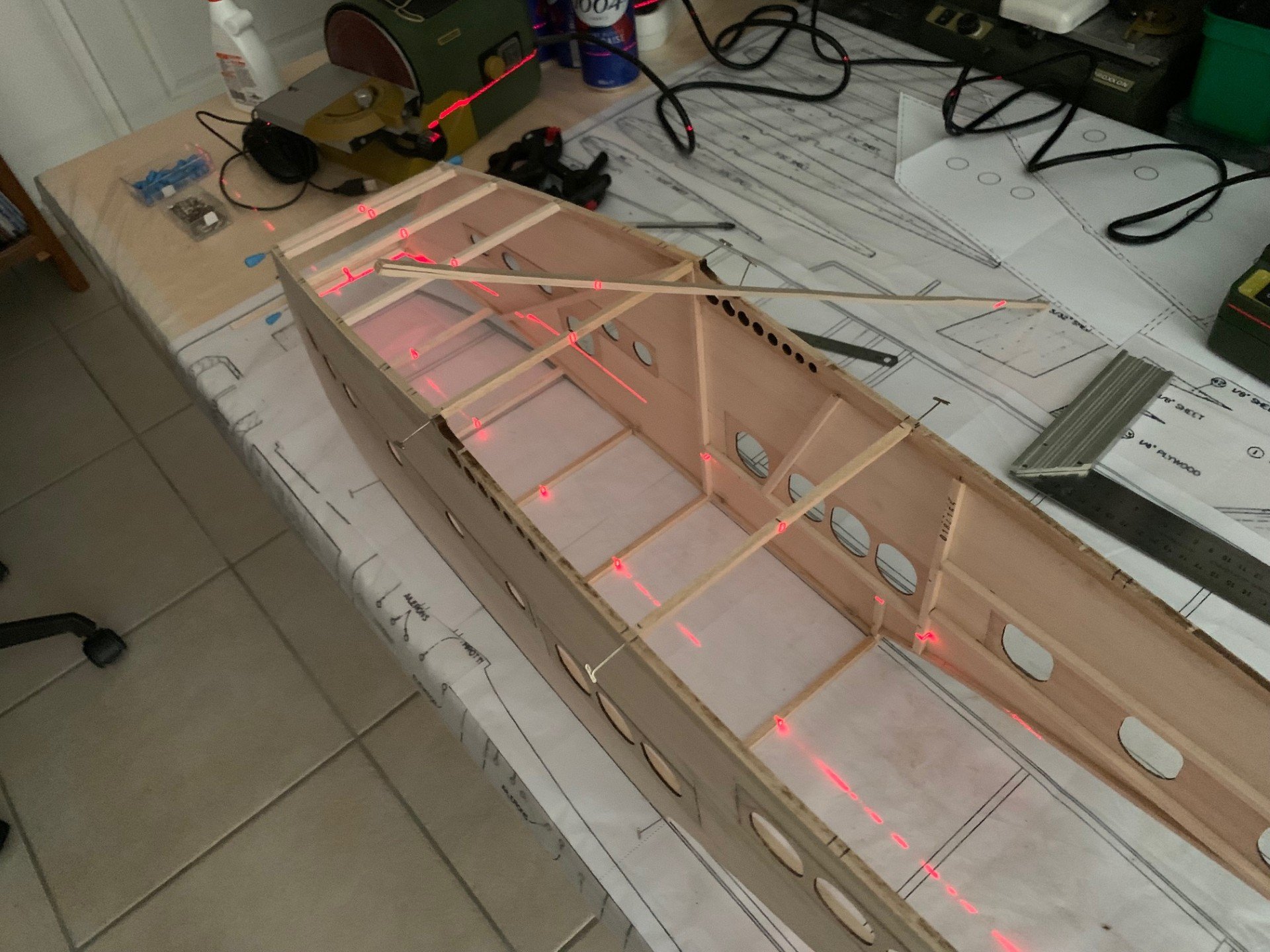

Message non lu par Chamy34 » 24 juil. 2026, 19:07
allez, j'ai un peu repris
Avec l'aide du laser de chez Lidl
mariage des 2 flancs.jpg (435.43 Kio) Consulté 2108 fois
Pour pas que le fuseau porte à gauche (ou à droite)

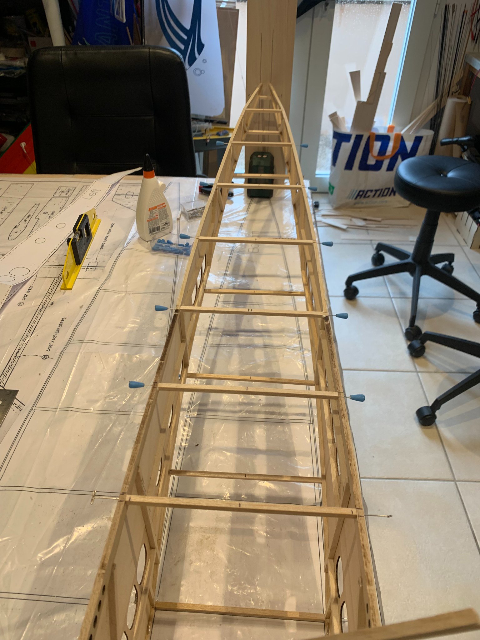

Messages : 3061

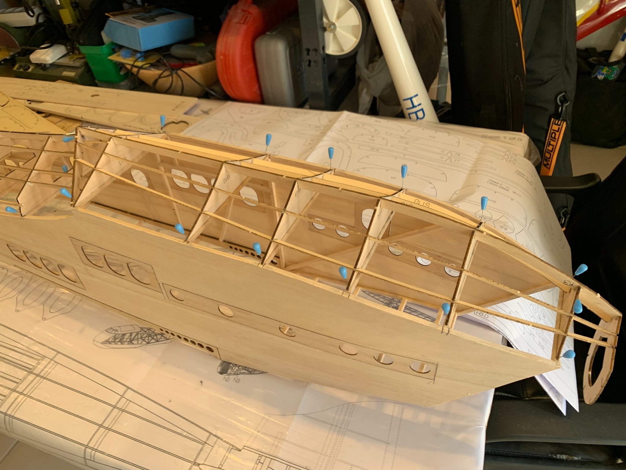

Message non lu par Chamy34 » 25 juil. 2026, 20:09

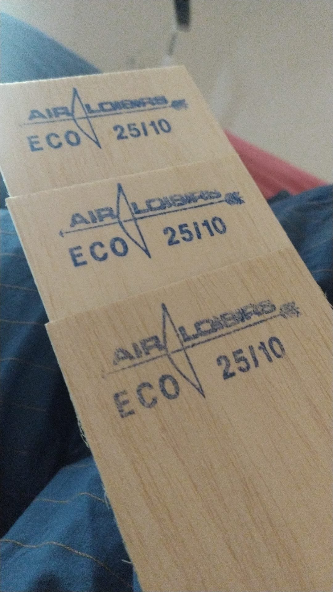

Très peu de colle ce jour, soit disant que ça rend toxico! Mouais il y a pire...
Je fus dépanné par un jeune, ce jour, pour 3 planches de 2.5mm.
Je me nique les yeux sur l'ordi pour reprendre les fichiers de découpes sur des planches de 100mm sur 840mm puisque ma découpe laser ne va point au-delà.
Il faut réagencer la position de chaque pièce pour que ça rentre, si Dieu le veut, ou, malheureusement, ne le veut pas... Et le divin (ou autre barbu de votre choix sont à chier avec la découpe cnc)

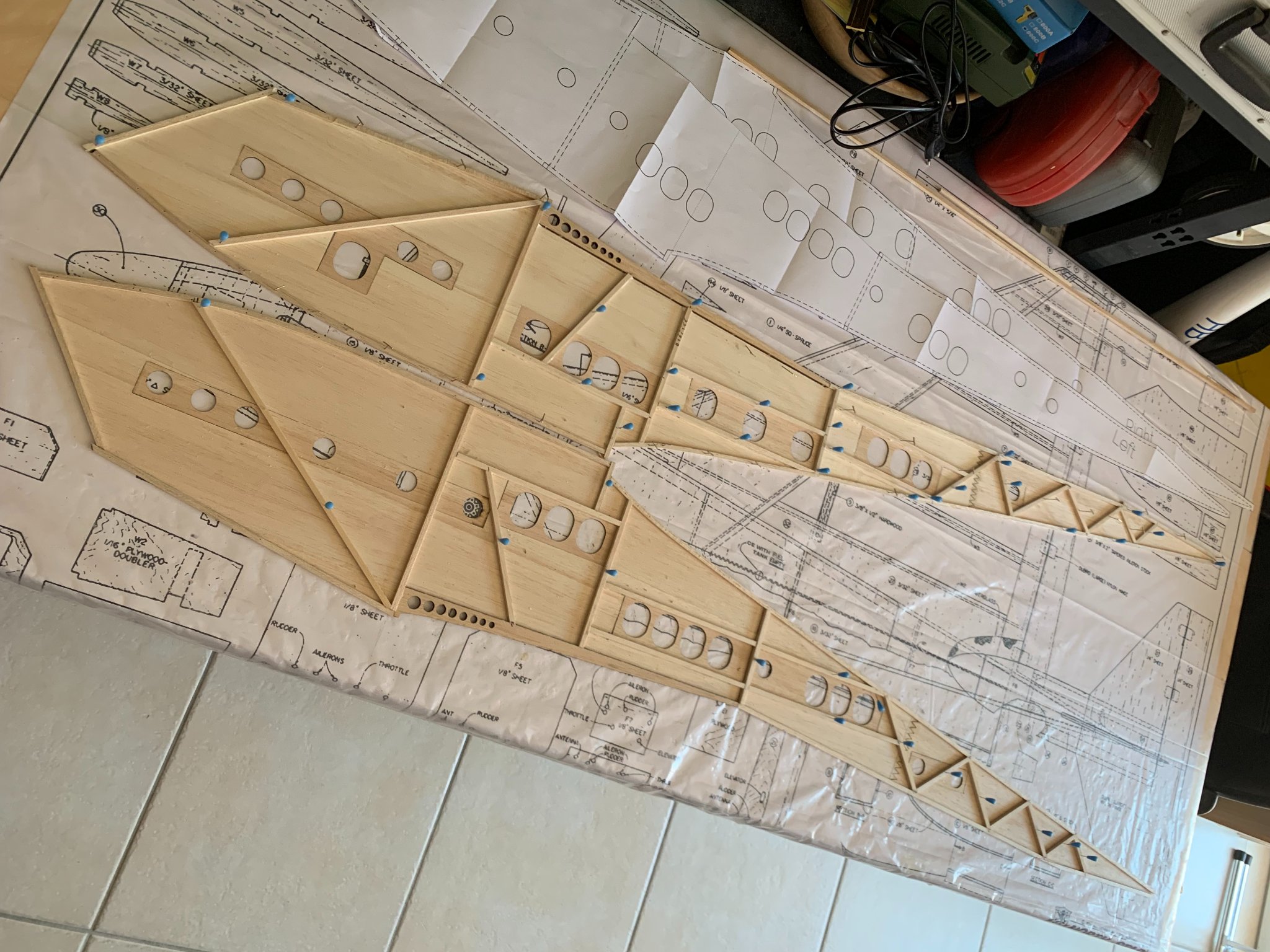

Messages : 3061
Message non lu par Chamy34 » 26 juil. 2026, 22:02
Aujourd'hui, redimensionnement des planches de découpe en 100mm sur 840mm pour ma Sculpfun.
Bref, j'ai fait comme en Gironde, de la fumée! (humour noir)

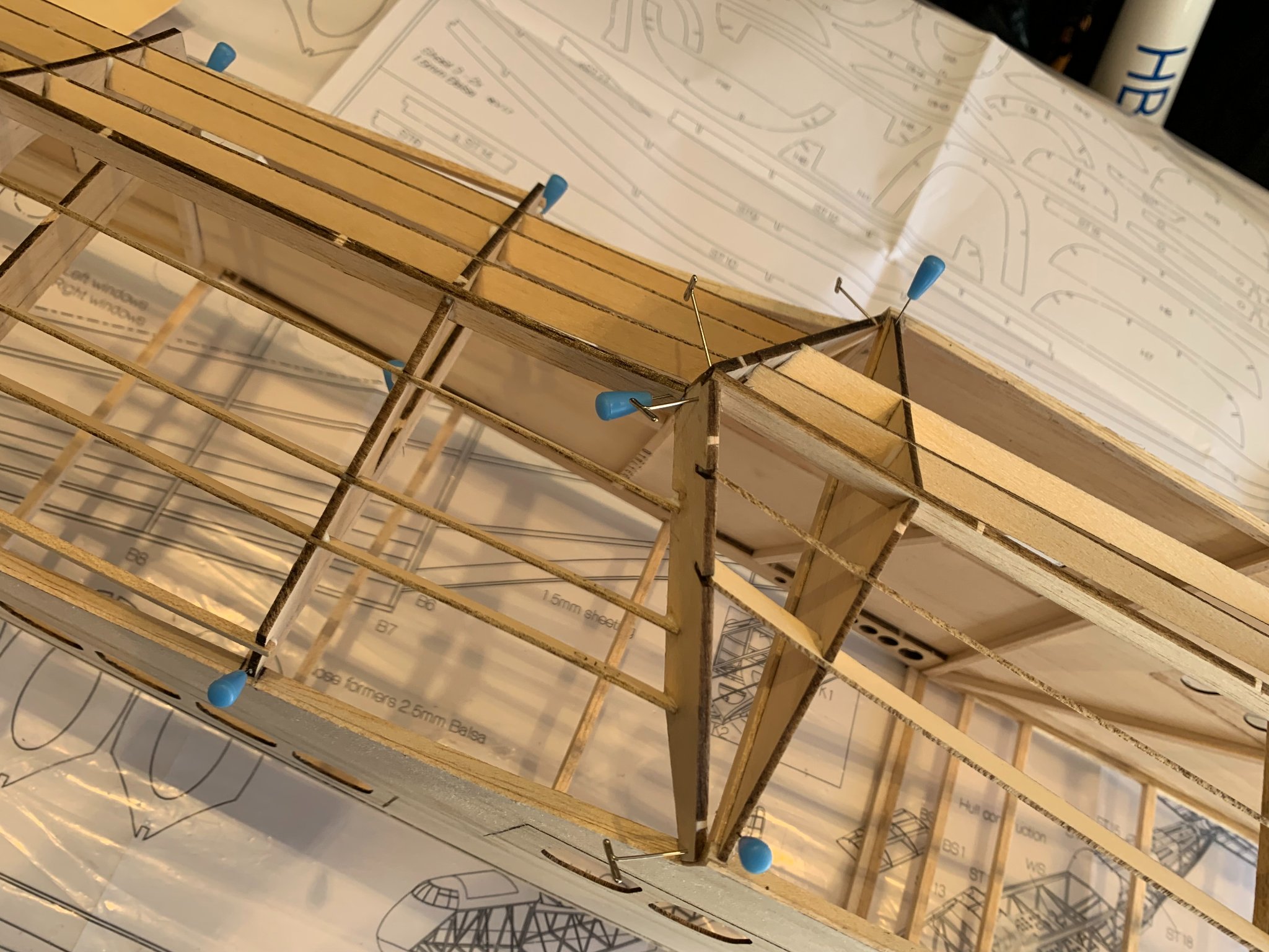

Message non lu par Chamy34 » 27 juil. 2026, 19:04
Ce jour, je suis dans le "fondement"
Into the bottom pour les anglois!
Dentelles Aubade, mais en plus excitant!
Je pense vraiment que ce modèle vas être un must. Quoi que, vu mon dernier choix en planeur "polyvalent" mes gouts c'est plutôt du niveau "Nicollin"...
