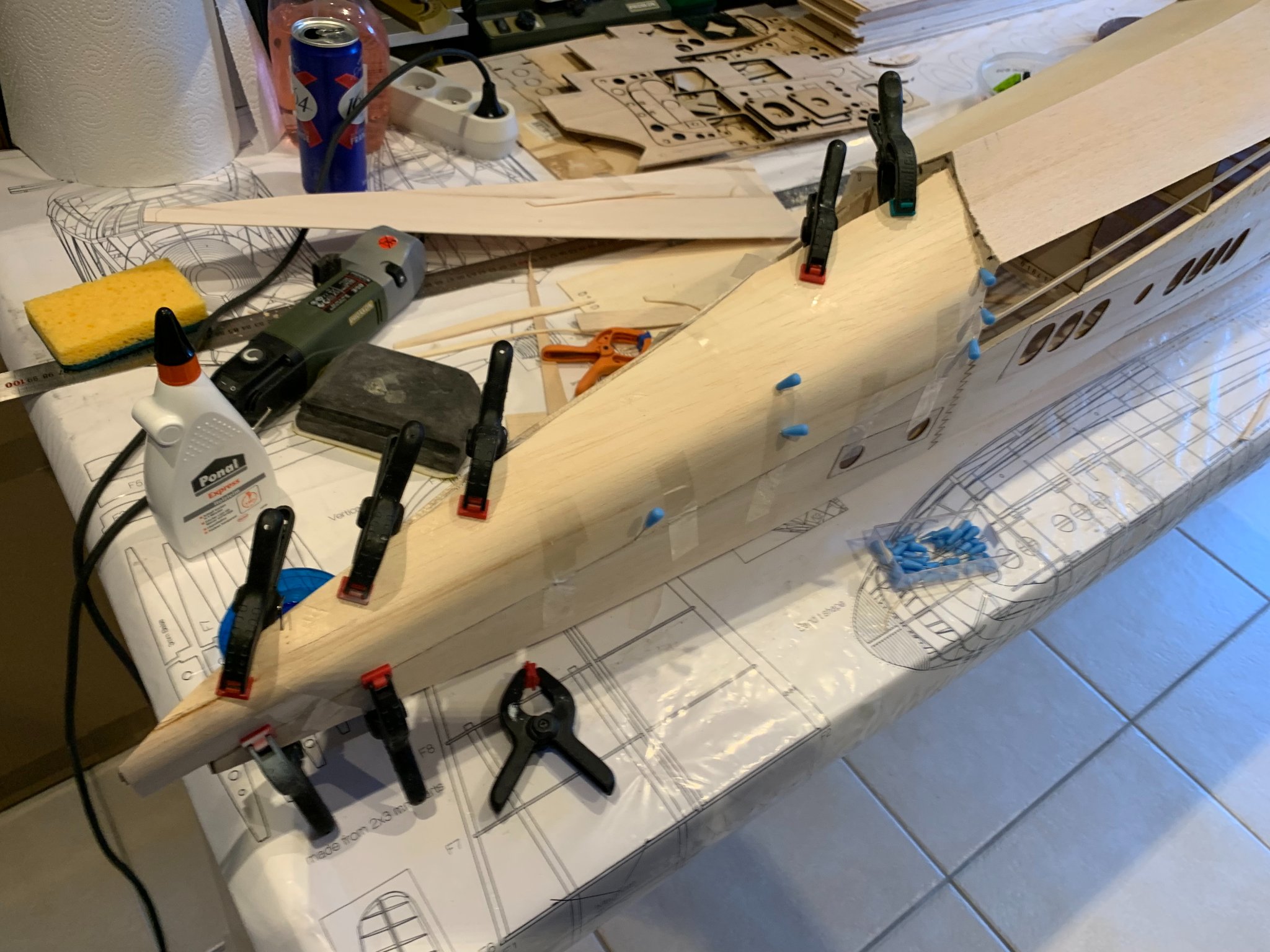

mariage des 2 flancs.jpg (435.43 Kio) Consulté 2965 fois
Pour pas que le fuseau porte à gauche (ou à droite)

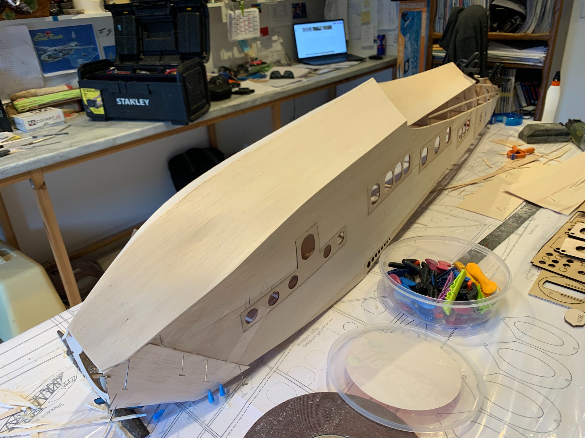

Message non lu par Chamy34 » 11 sept. 2026, 18:54
coffre que tu coffreras...
