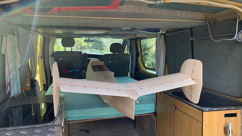

Et comme certains avaient des doutes sur la possibilité de rentrer le Potez dans mon camion!
Ben ça passe! Bon d'accord, faudra que je dorme dans la tente! :)

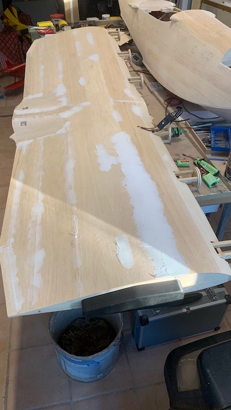

En attendant, je m'éclate avec ce mastic ...
mastic 3.jpg (69.79 Kio) Consulté 3401 fois

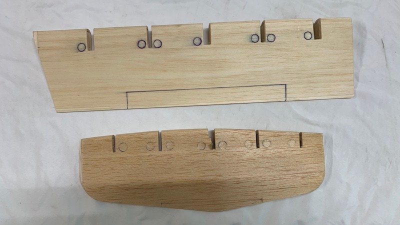

Et je matérialise les portes de visite et l'emplacement des volets compensateurs de dérive, il y a pareil sur les stabilisateurs.

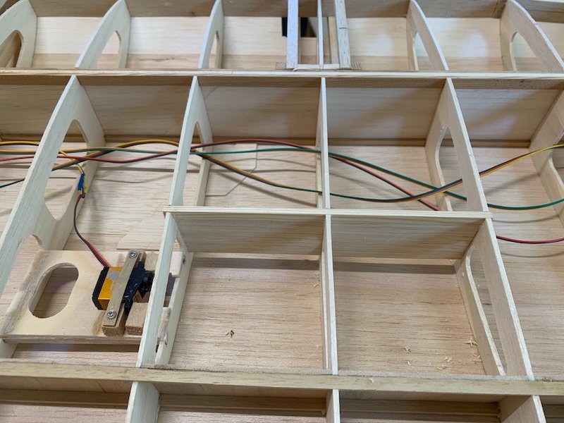

Je profite de la pluie pour continuer le coffrage de l'intrados, le poids total de la partie centrale avec les découpes de balsa non encore posées, les servos de volets et de ballonnets avec leur fils et l'éclairage est de 1,4 kg
Intrados partie centrale.JPG (110.68 Kio) Consulté 2976 fois

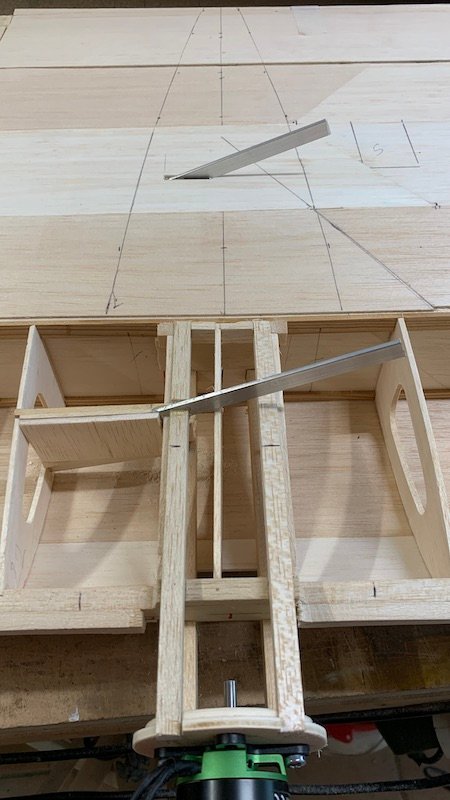

Mise en place des attaches des mats en alu de 10 x 2 et matérialisation des carénages des fuseaux moteurs, je les couperai à la bonne longueur quand je les aurai fabriqués et mis en place.
attaches de mats.jpg (72.3 Kio) Consulté 2831 fois

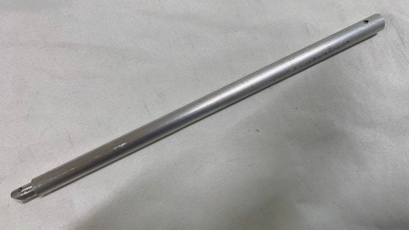

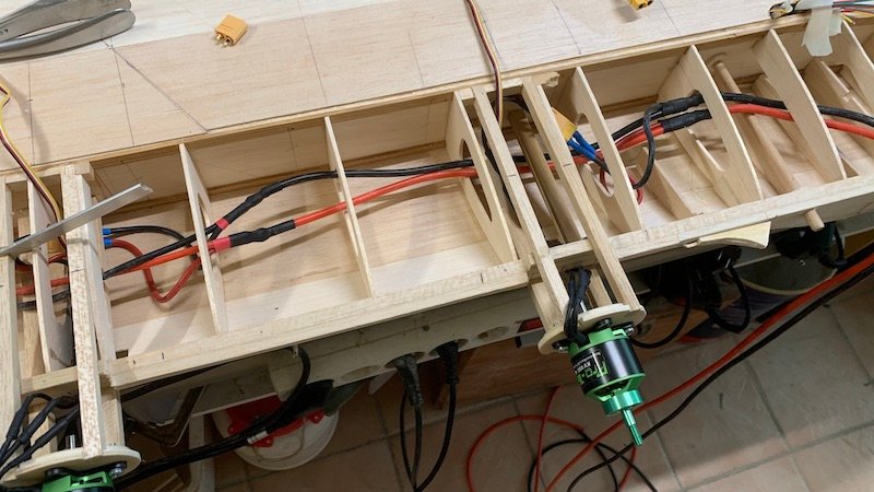

Mais j'avance un peu quand même hein, J'ai soudé tous les câbles d'alimentation des contrôleurs, en partant de la gauche de la photo, awg 12, awg 10 et awg 8, ça commence à prendre du poids!
Et les huit mats de ballonnets sont faits.
Mat ballonnet.jpg (72.25 Kio) Consulté 2082 fois

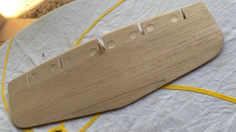

Et j'ai mis l'enduit nitro sur les volets de profondeur et dérive, du coup le volet de profondeur est passé de 12 à 22gr et celui de dérive de 13 à 17gr.
J'en conclus que la planche de balsa des volets de profondeur, plus légère que celle des dérives a absorbé plus d'enduit! non?
