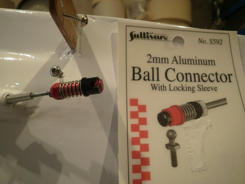

Re: Martin JRM Mars
Message non lu par Chamy34 » 12 nov. 2016, 17:12
Je galérais chaque fois pour monter les chapes et les démonter sur les stabilisateurs. Comme les guignols sont en contre-plaqué, ça forçait beaucoup pour les enlever, au risque de casser les chapes ou bien de les déformer (les 2 mâchoires ne fermaient plus à vide. Obligé d’enfiler un anneau de durite pour les verrouiller.
J'ai trouvé la solution. Ca ne force plus. Pas de jeux. Plus besoin d'outil...

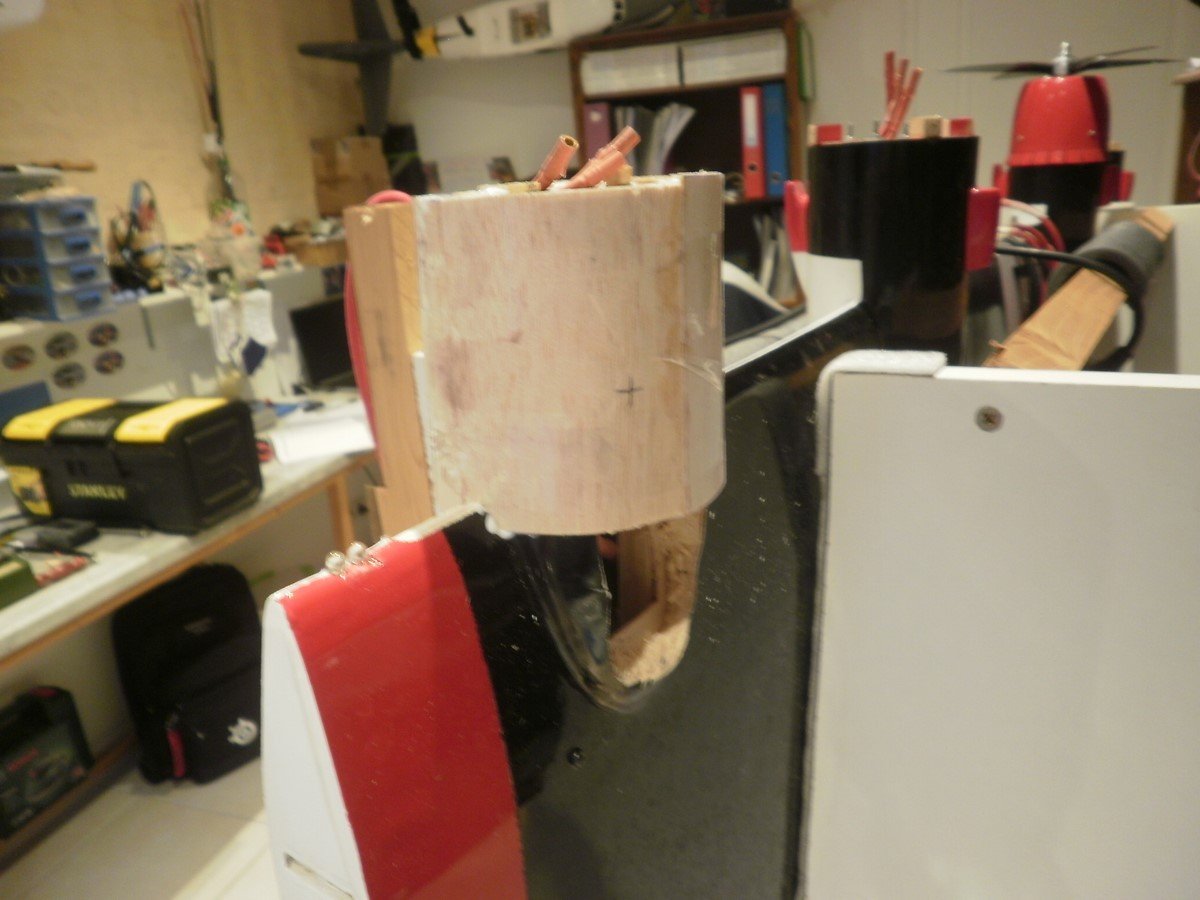

On charcute et on remet 2 baguettes pour la fixation de la nacelle avec la même incidence
P1181598 (Copier).JPG (153.64 Kio) Consulté 26039 fois

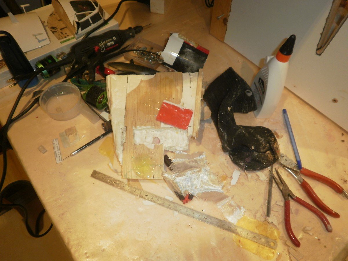

La nacelle est en train d'être reconstruite
P1181601 (Copier).JPG (126.53 Kio) Consulté 26039 fois
P1221602 (Copier).JPG (114.61 Kio) Consulté 26039 fois

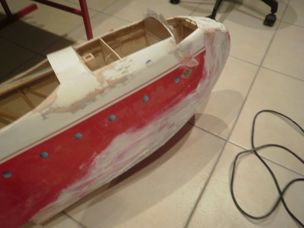

Masticage des réparations des flancs
P1221604 (Copier).JPG (123.55 Kio) Consulté 26039 fois

Réparation du support de couillette droit. Bord d'attaque en pin, le rete en balsa et fibré 50gr pour le lien de l'ensemble.
P1221609 (Copier).JPG (106.85 Kio) Consulté 26039 fois

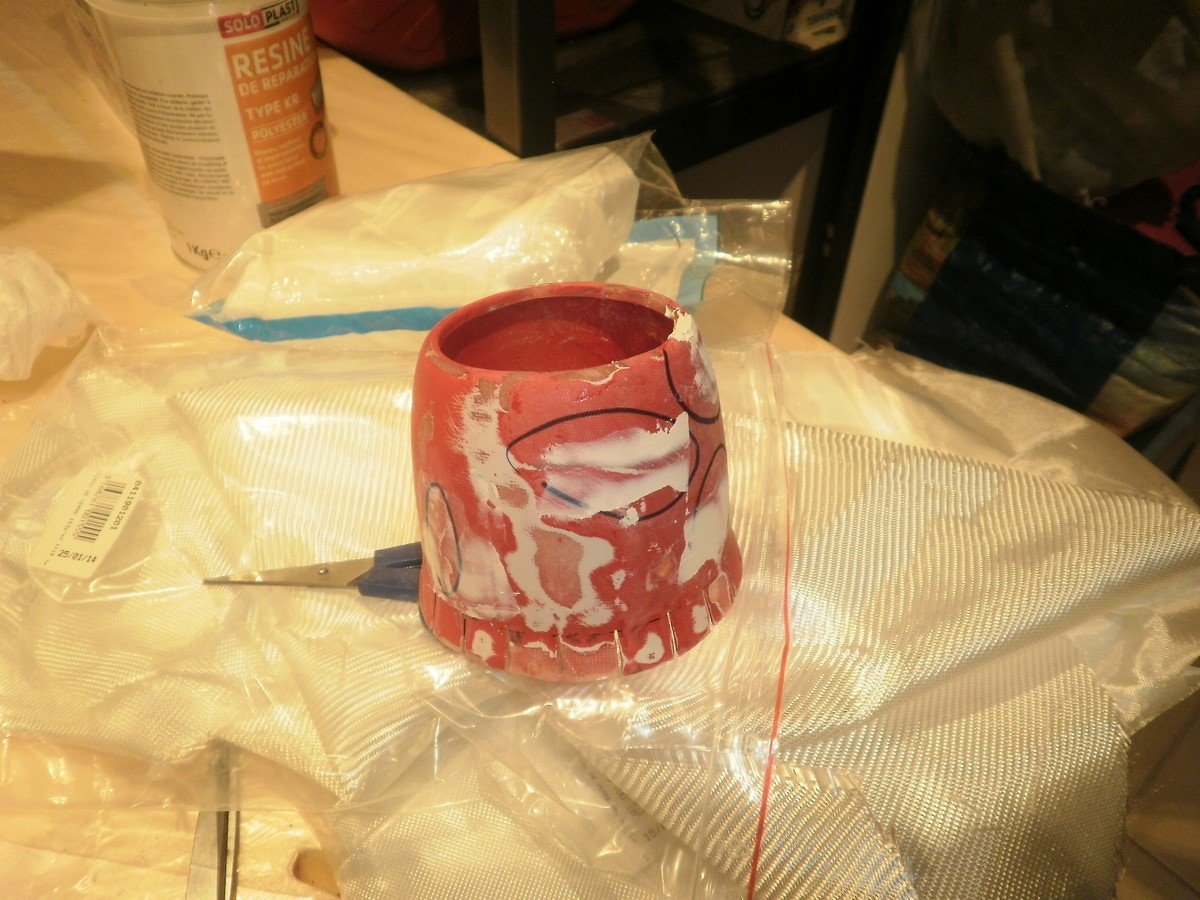

L'autre côté du fuseau avec fibrage du couple de fixation de la verrière et du capot, ainsi que renfort fibre 80gr du couple de fixation avant de l'aile.
P1221610 (Copier).JPG (144.69 Kio) Consulté 26039 fois

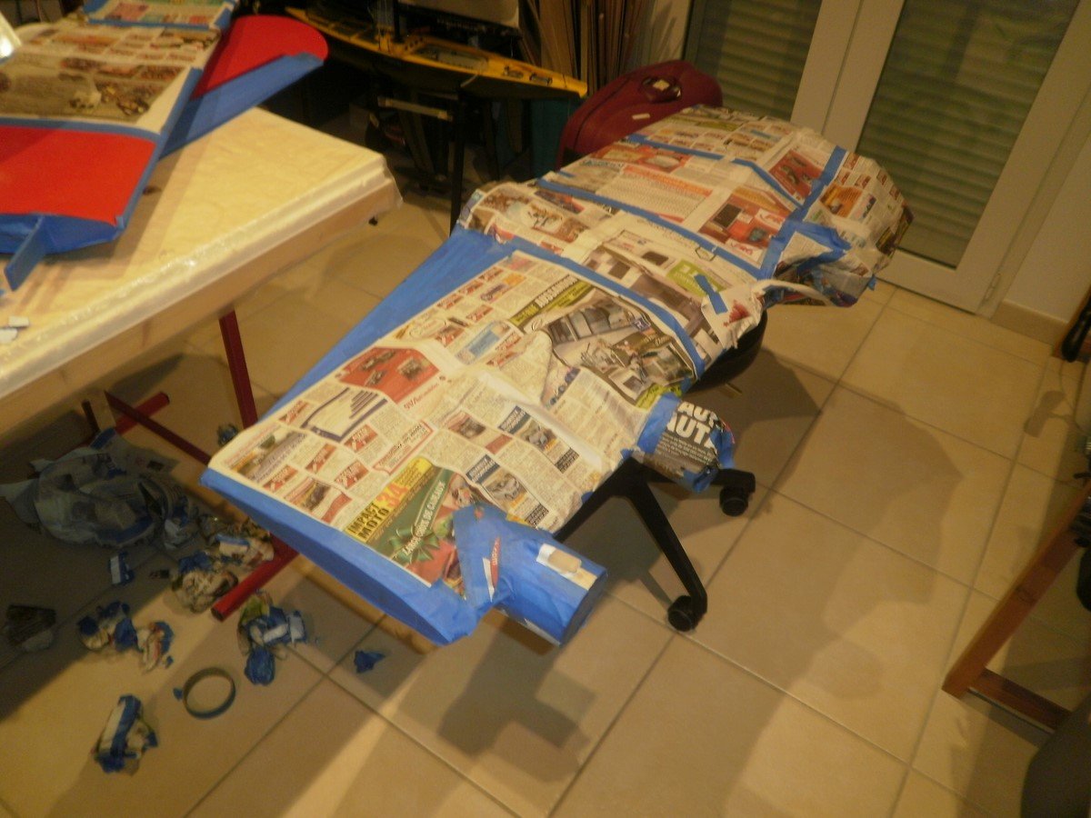

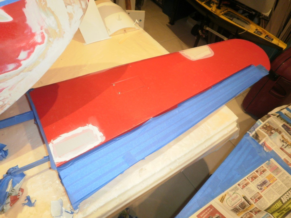

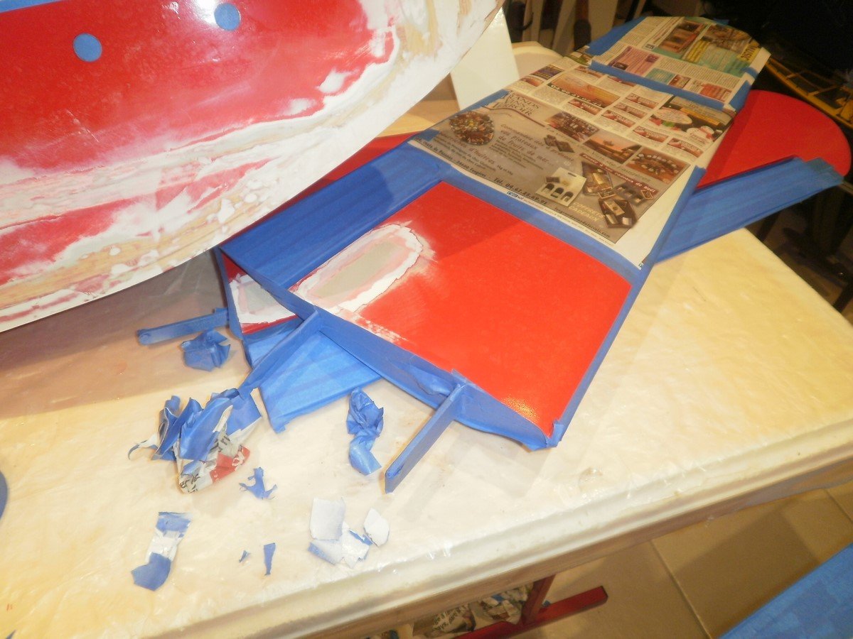

On prépare pour le rouge. C'est d'un chiant, le masquage!
P1311614 (Copier).JPG (171.87 Kio) Consulté 25934 fois
P1311615 (Copier).JPG (167.38 Kio) Consulté 25934 fois
P1311616 (Copier).JPG (169.43 Kio) Consulté 25934 fois
P1311617 (Copier).JPG (163.86 Kio) Consulté 25934 fois

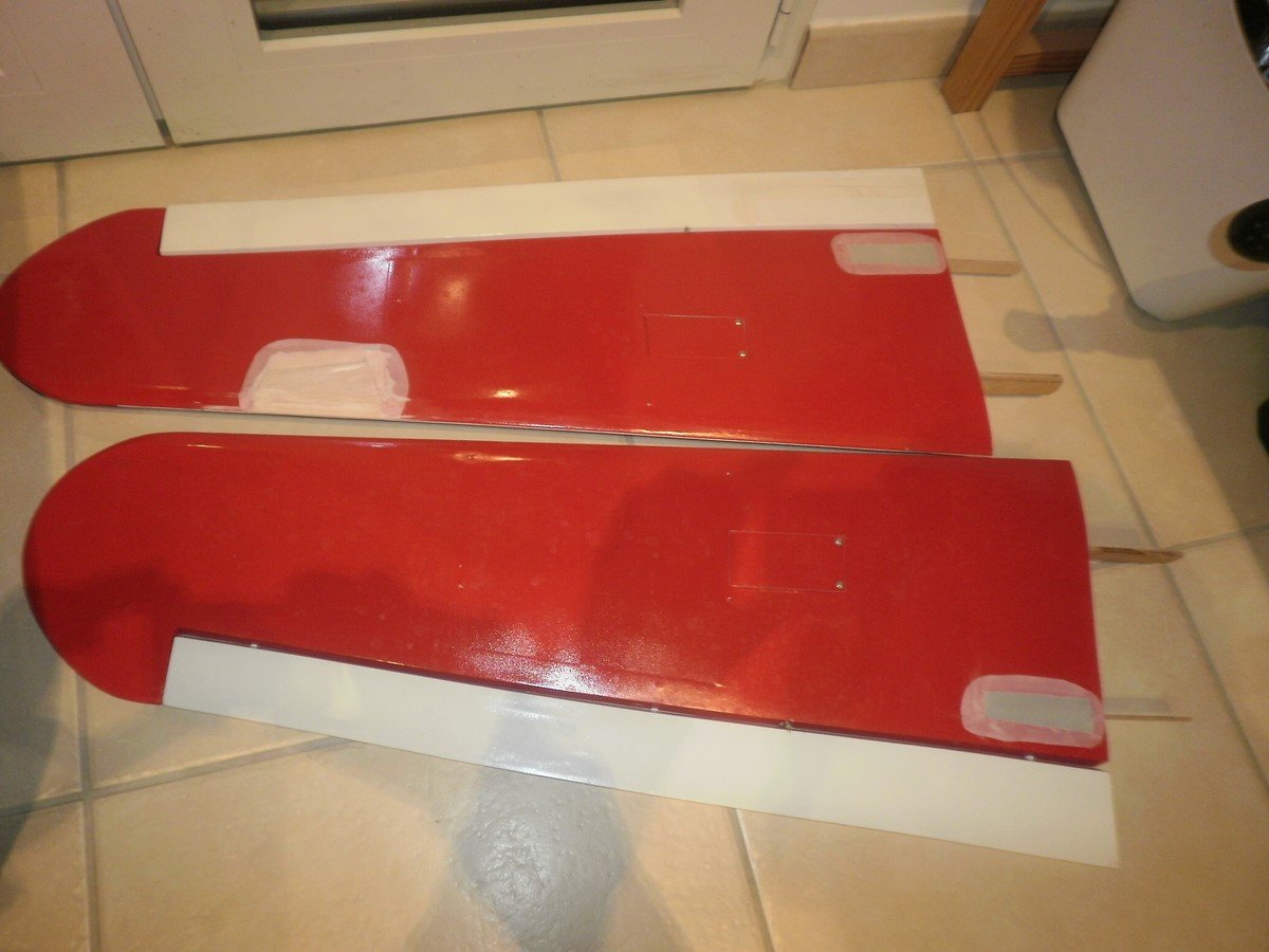

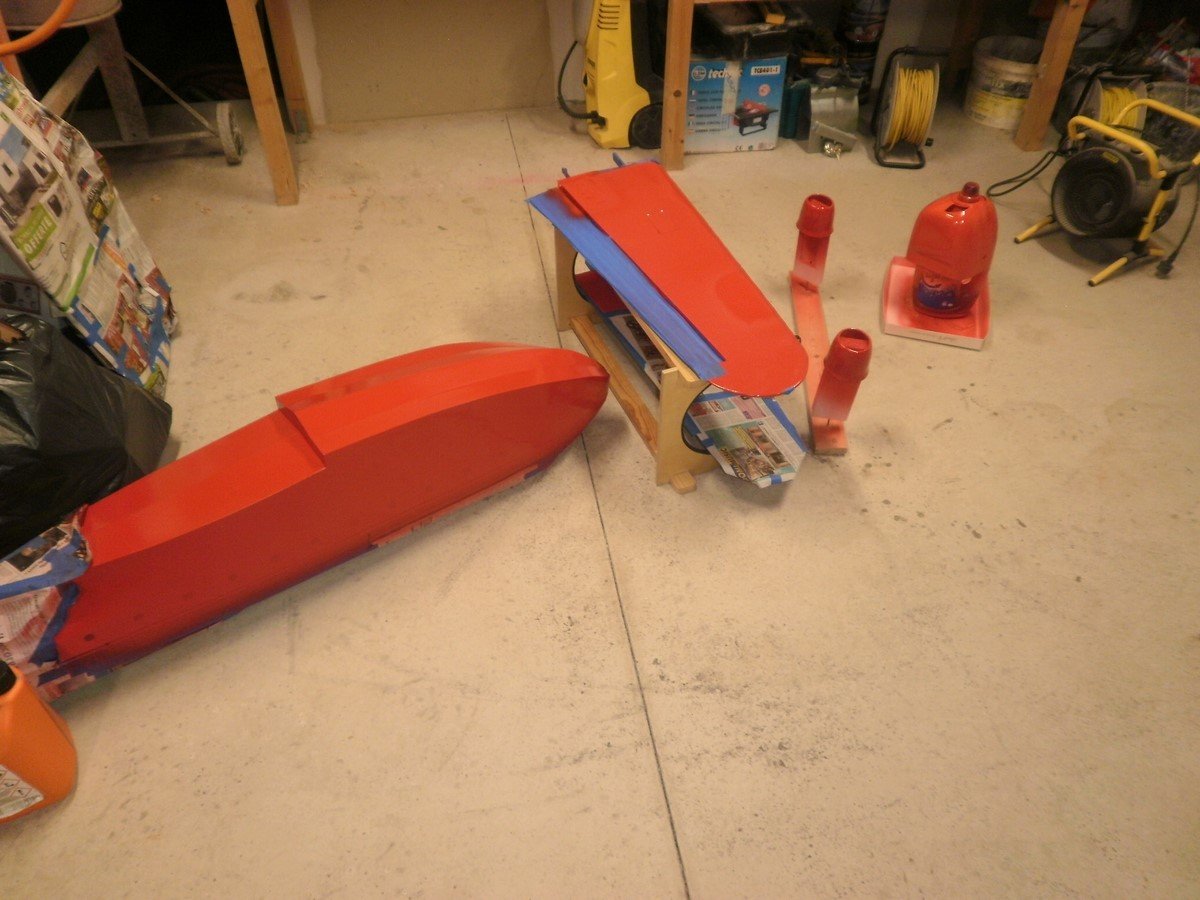

Ma couche de rouge ne fut pas des plus réussie:
grosse coulure avec un réglage du pistolet à l'arrache et dilution des marquages indélébiles qui repéraient les endroits à mastiquer par le diluant de la peinture. Noir et rouge mélangés dans l'épaisseur.
Bref à refaire.
De plus le fournisseur clermontais de pigments colorés ne vaut plus tripette, tu commandes ta peinture le lundi et tu l'a pas le vendredi!
Chez PEREZ peinture à Béziers, tu appelles pour donner les RAL et la quantité, tu y vas, tu as ta peinture qui est préparée pendant ton trajet, et c'est parfait. De plus question fibre, résine, top coat, ils tiennent la route. Tout ça à 20 min de Clermont.
Max est venu me passer tout ça!
Ca brille.
P2051618 (Copier).JPG (164.73 Kio) Consulté 25827 fois
P2051619 (Copier).JPG (170.97 Kio) Consulté 25827 fois

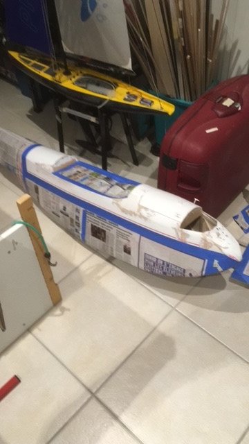

Journée pluvieuse, journée ponceuse, fibreuse et fignoleuse...
La jointure du cockpit est ajustée.
Mieux qu'avant.
P2071621 (Copier).JPG (121.5 Kio) Consulté 25792 fois
P2071628 (Copier).JPG (101.19 Kio) Consulté 25792 fois
P2071623 (Copier).JPG (134.42 Kio) Consulté 25792 fois
L'intérieur n'a pas trop de stigmates. La partie claire, c'est la lumière qui rentre par la trappe.
P2071627 (Copier).JPG (138.47 Kio) Consulté 25792 fois

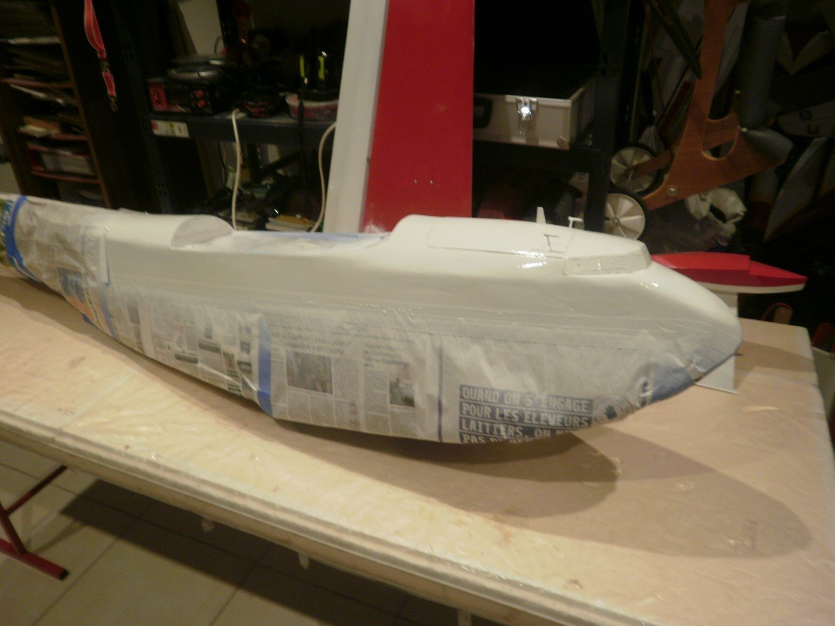

La nacelle est prete à recevoir son noir (brillant, j'ai que ça)
P2071625 (Copier).JPG (173.33 Kio) Consulté 25792 fois
J'ai masqué les hublots, ce qui permet de ne pas en recommander, même si Eric pouvait les faire.
P2071626 (Copier).JPG (189.72 Kio) Consulté 25792 fois

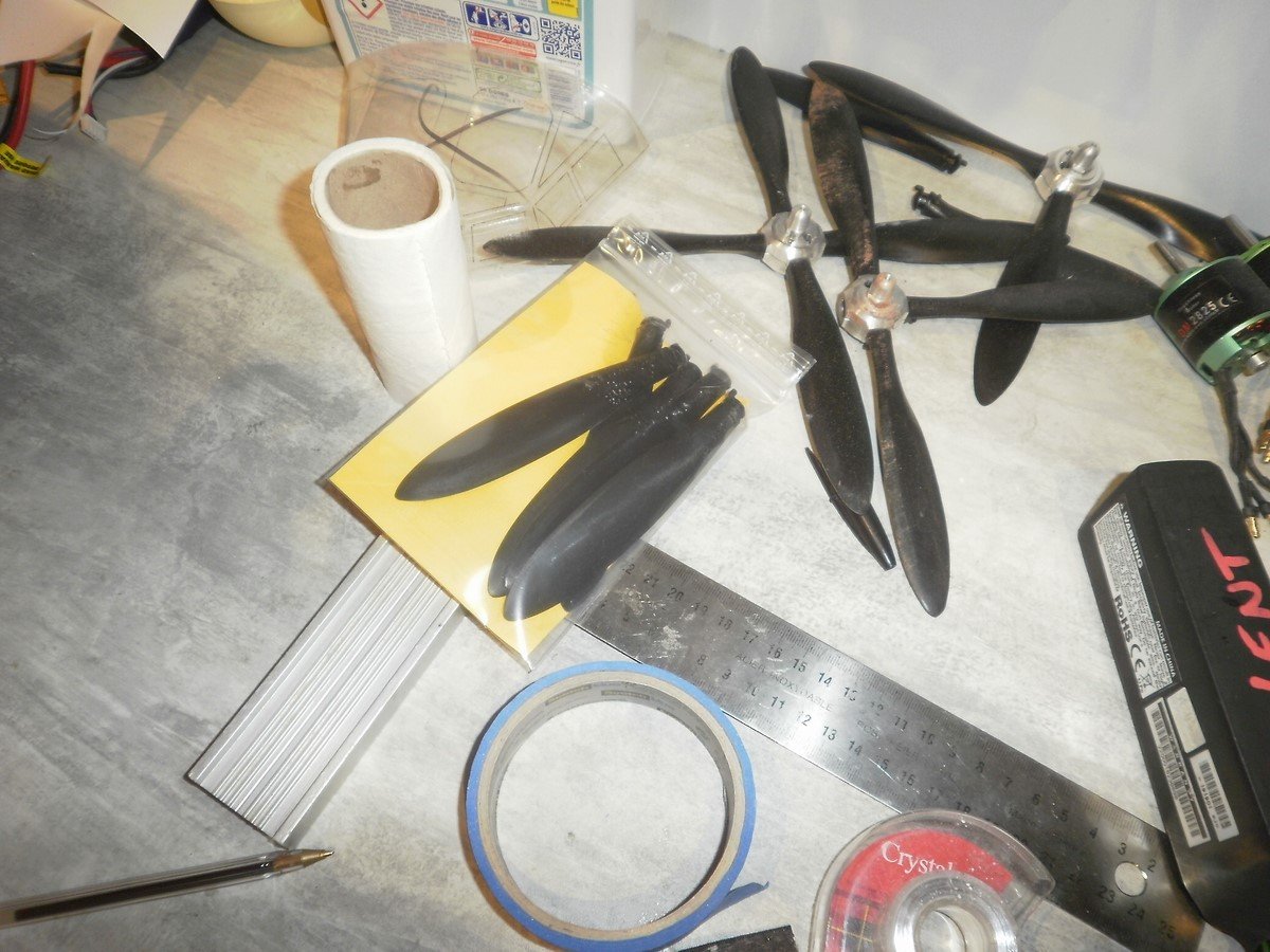

J'ai reçu les pales de chez Christian Ramoser, 2.90€ chacune, bon retour sur investissement.
P2071632 (Copier).JPG (196.84 Kio) Consulté 25792 fois
Le plus cher? C'est la fierté qui en prend un coup, se taper un arbre en volant sur un lac immense, alors que l'on me l'avait dit plusieurs fois, je suis obligé d'admettre que finalement, je suis un peu con... ou moins précis (j'opte de suite pour la seconde option)
