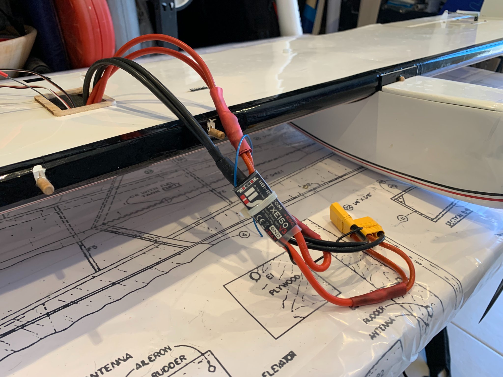

La jauge à électrons envoyée par Mattias est arrivée. Un TXE de 150A de chez IISI
montage dans la foulée.
