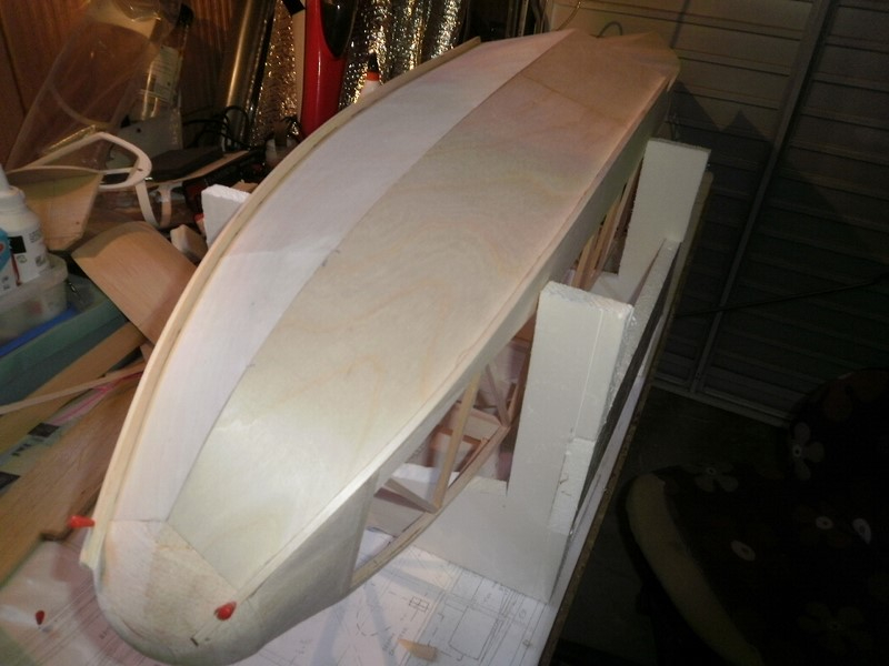

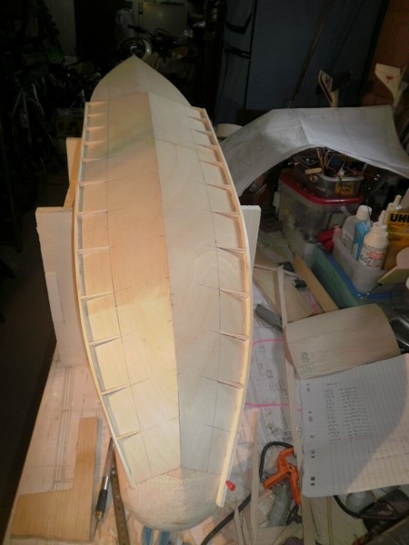

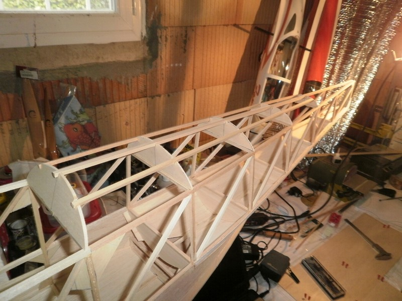

Coffrage de la coque en balsa 2/10 fini. Surcoffrage en CTP de 0.8mm à la cyano. 4 morceaux de CTP.
PB200120 (Copier).JPG (66.59 Kio) Consulté 11296 fois

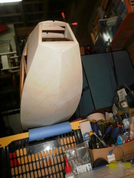

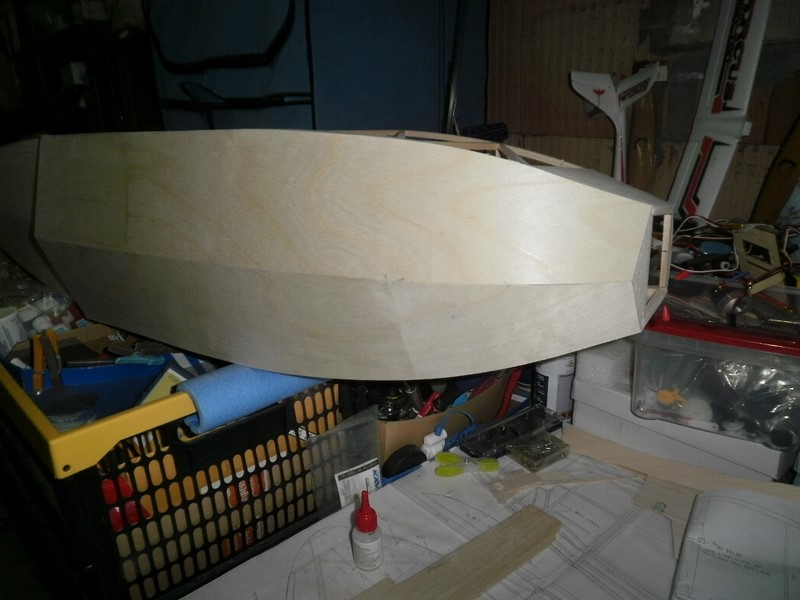

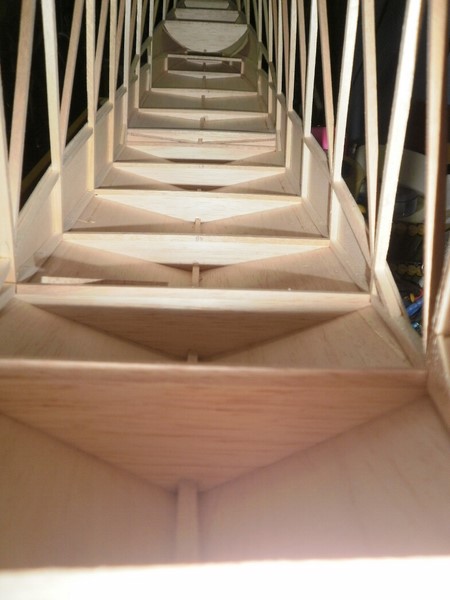

Aperçus de l'intérieur

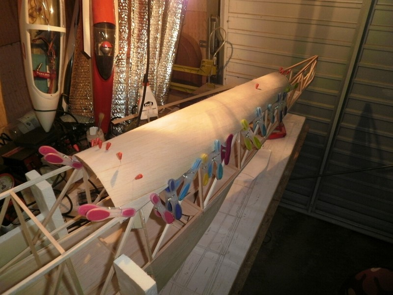

On va s'attaquer au dessus maintenant
PB200123 (Copier).JPG (286.24 Kio) Consulté 11296 fois
Je crois que je vais supprimer la trappe sur le dessus du fuselage (entre la verrière et l'aile, et faire juste une verrière amovible. Faudra des petites mains pour placer les lipos.

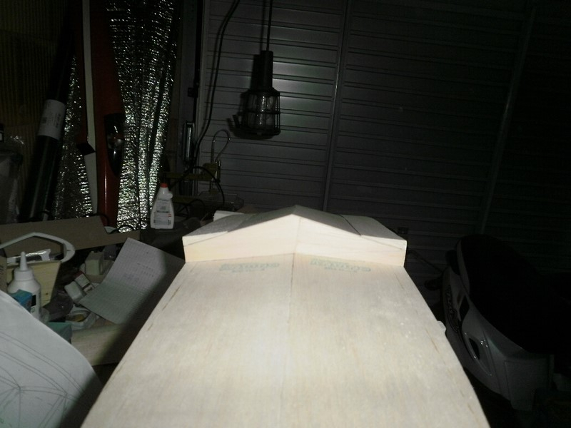

reprise du bricolage, avec le devant:
PB230133 (Copier).JPG (325.63 Kio) Consulté 11295 fois
Demain verrière et nez.

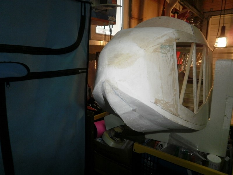

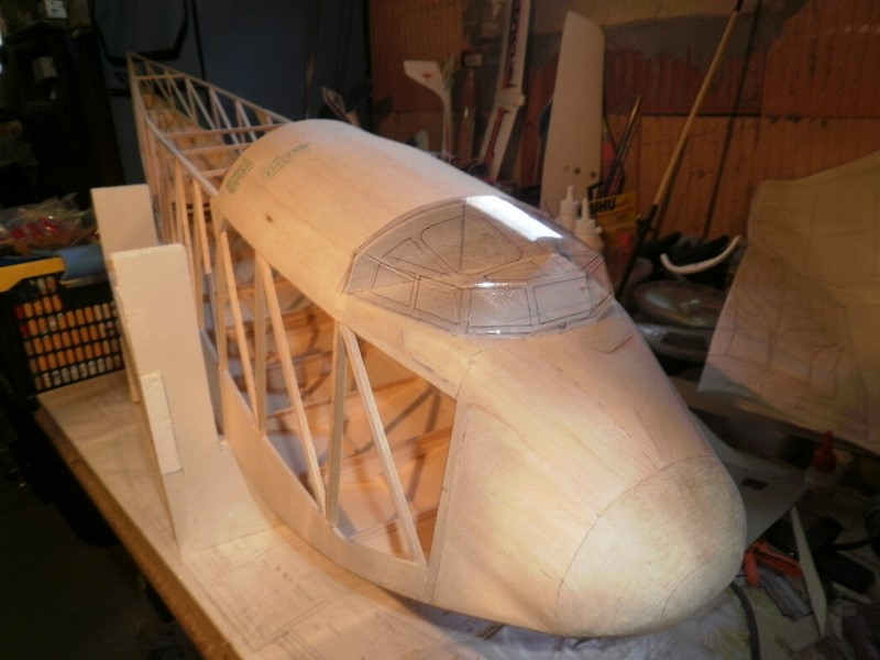

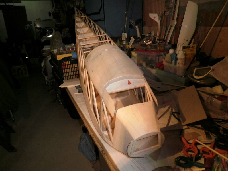

after some esthetic surgical:
PB250134 (Copier).JPG (297.96 Kio) Consulté 11294 fois
Hatch and windscreen in place. Merci RAY!!
PB250136 (Copier).JPG (310.02 Kio) Consulté 11294 fois

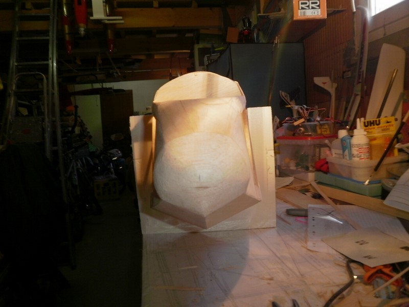

Après contact avec nos amis canadiens, et étude des différentes vues, il apparait une petite erreur dans le plan. En effet, le nez est "plat" de chaque côté, dans le prolongement des flancs. Les demi-nervures de part et d'autre de cet artifice aquilin n'ont pas de raison d'être.
Cale à poncer...
0c0102635013bbd24aadc10b3ff9c5a6 (Copier).jpg (293.98 Kio) Consulté 11292 fois
Belle vue des écopes de refroidissement.

Message non lu par Chamy34 » 09 janv. 2014, 19:11
reprise du bestiau;
Les côtés du nez sont redevenus plats. En cours de ponçage, avec le profil de carène qui remonte sur le nez.
P1070167 (Copier).JPG (261.02 Kio) Consulté 11291 fois

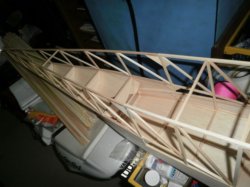

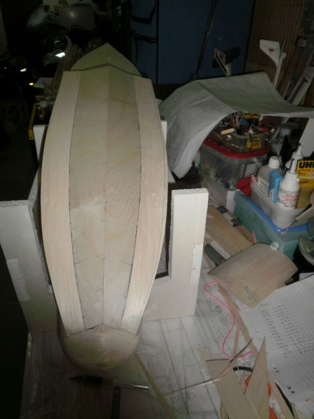

coffrage du dos:
P1070168 (Copier).JPG (406.15 Kio) Consulté 11291 fois
P1070169 (Copier).JPG (377.89 Kio) Consulté 11291 fois
commencement de l’empennage demain matin.
dérive amovible. Je pense que le stab va rester fixe.
