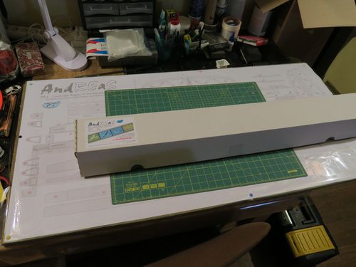

Pour ma part, voilà ou j'en suis :
En attendant vos instructions pour ouvrir la boite, j'ai parcouru un forum en allemand riche en détails de construction, ce qui m'aide à visualiser
une construction dans son ensemble, avec ses pièges et astuces. Comme j'ai une petite mémoire, j'en ai retiré quelques liens dans un fichier :
https://drive.google.com/file/d/0BwvszB ... sp=sharing
