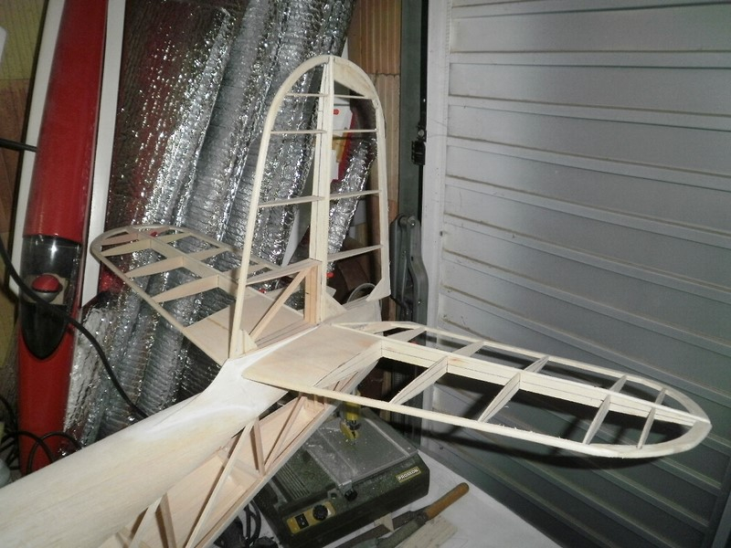

rien fait ces derniers temps.
juste un peu l’empennage. Très léger et fragile. Me demande si je ne vais pas coffrer entièrement l'extrados.
Il sera finalement fixe pour plus de rigidité.

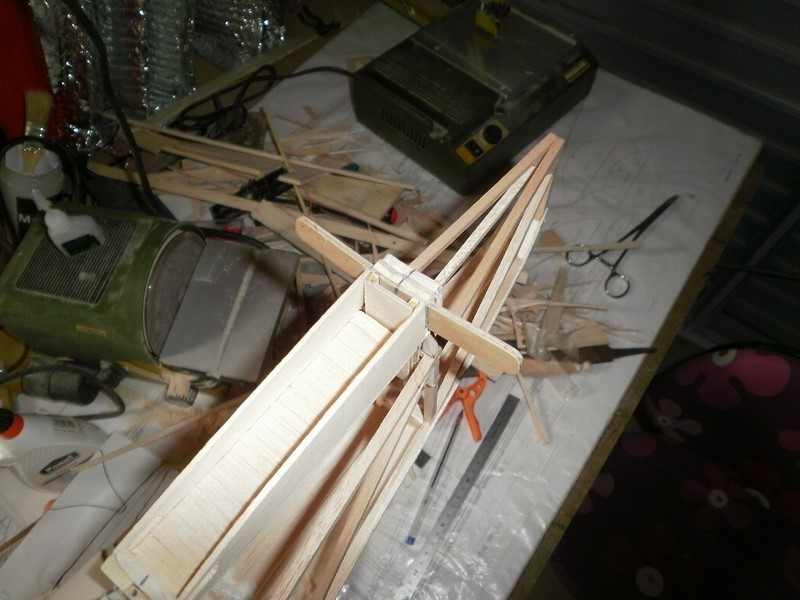

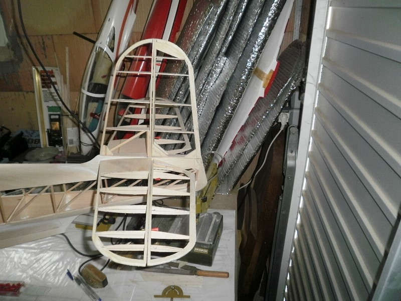

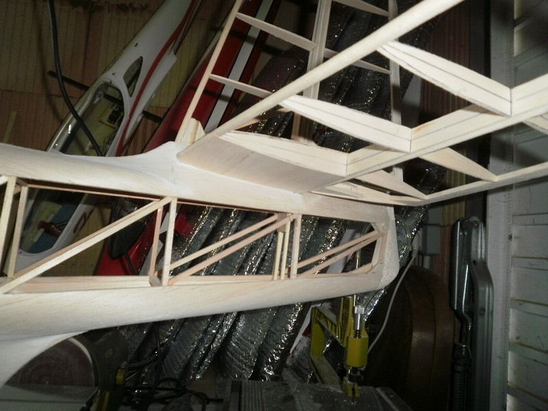

Je vais faire une languette trouée dans chaque stab, collées derrière le bord d'attaque, horizontalement, qui dépasseront dans la partie centrale fixe. Elles seront verrouillées par la base de la dérive qui s'emboitera verticalement (tube carbone) En bref la dérive bloquera en place les 2 stabs et sera elle même tenue en place par des aimants. Suis-je clair?

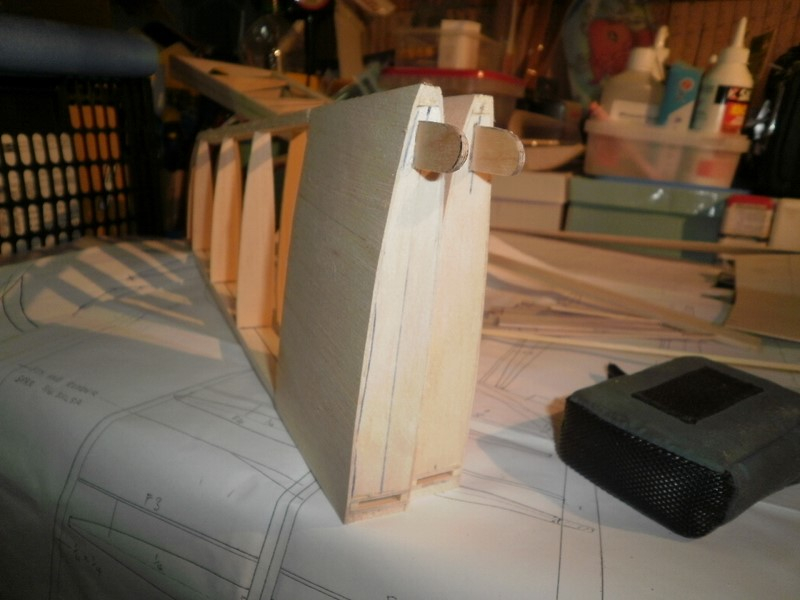

les 2 demi- stabilisateurs ont été coffrés sur 3 nervures par du 1/10mm pour le poids.
Les languettes ctp de verrouillage des bords d'attaque sont en place.

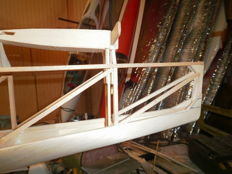

Mise en croix du stab pour coller sa partie centrale.
P1170180 (Copier).JPG (70.1 Kio) Consulté 12379 fois
On voit bien les languettes qui se superposent et qui seront ensuite percées et verrouillées par le tenon vertical de la dérive

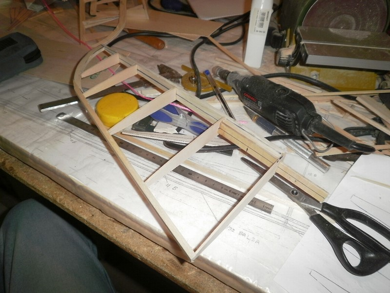

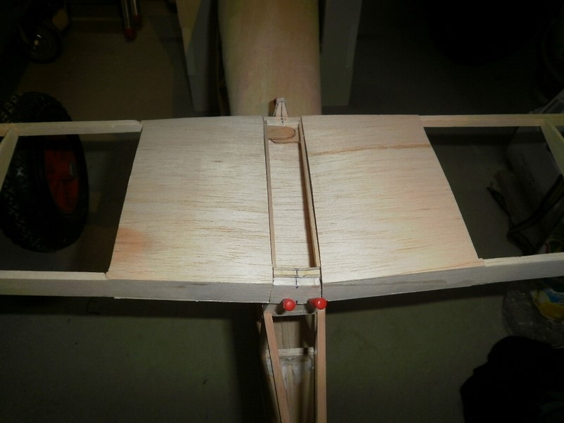

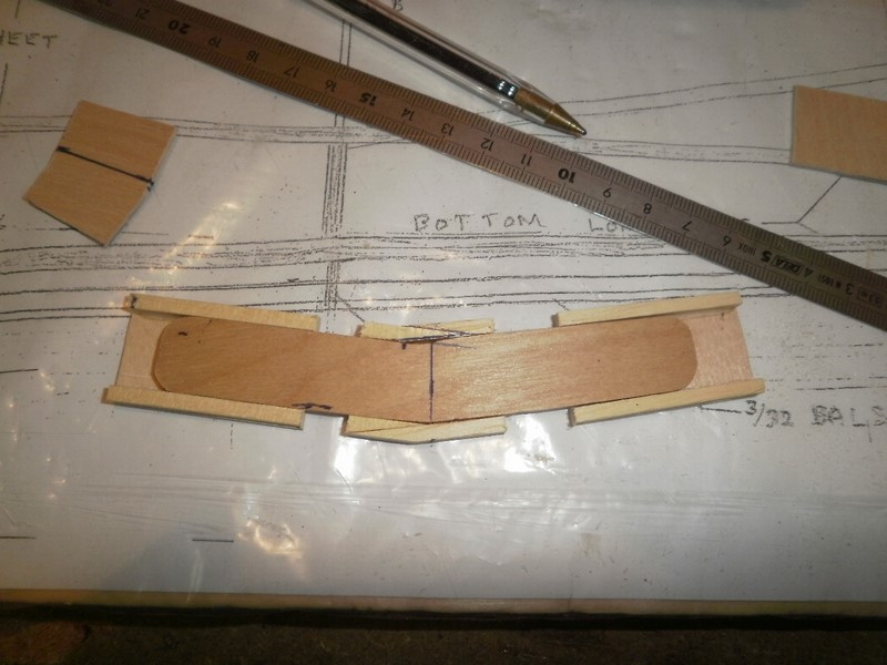

Poursuite avec la dérive amovible aussi, avec une clef CTP 3mm.

Qui s'emboite dans ça:

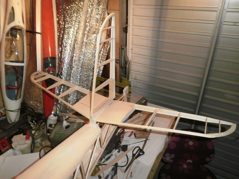

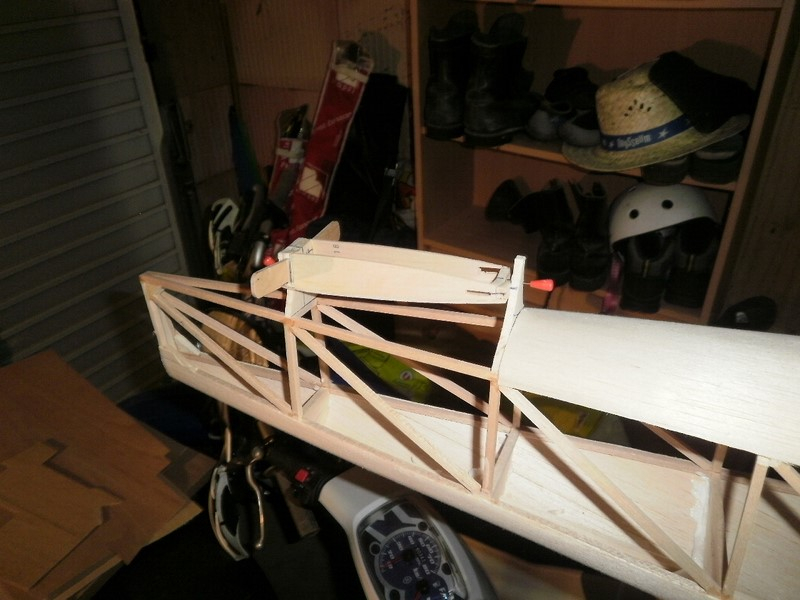

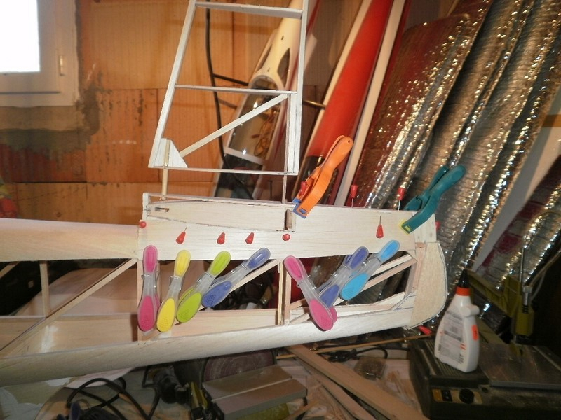

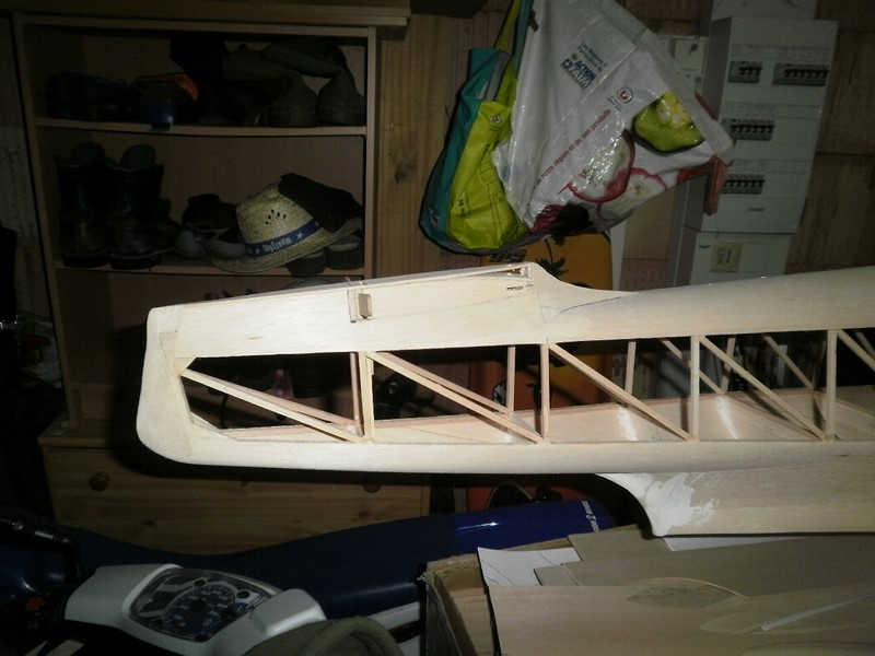

fixation avant de la dérive et coffrage du cul:
P1180192 (Copier).JPG (417.12 Kio) Consulté 12377 fois

Re: Martin JRM Mars
Message non lu par Chamy34 » 21 janv. 2014, 19:18
coffrage arrière en bonne voie:
P1180194 (Copier).JPG (303.11 Kio) Consulté 12376 fois
Re: Martin JRM Mars
Message non lu par fabien » 21 janv. 2014, 19:18
Penses à mettre un gousset triangulaire entre la partie coffrée et le bord d'attaque sinon amorce de rupture

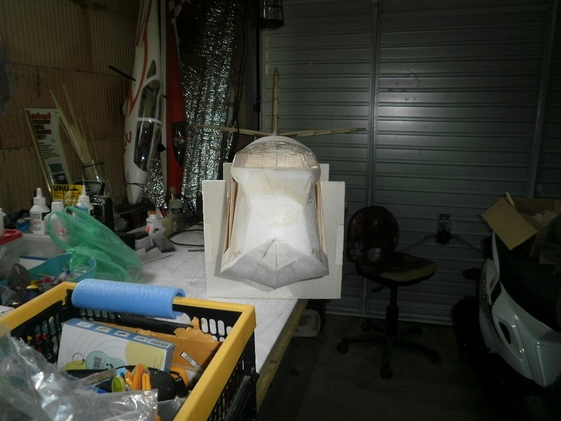

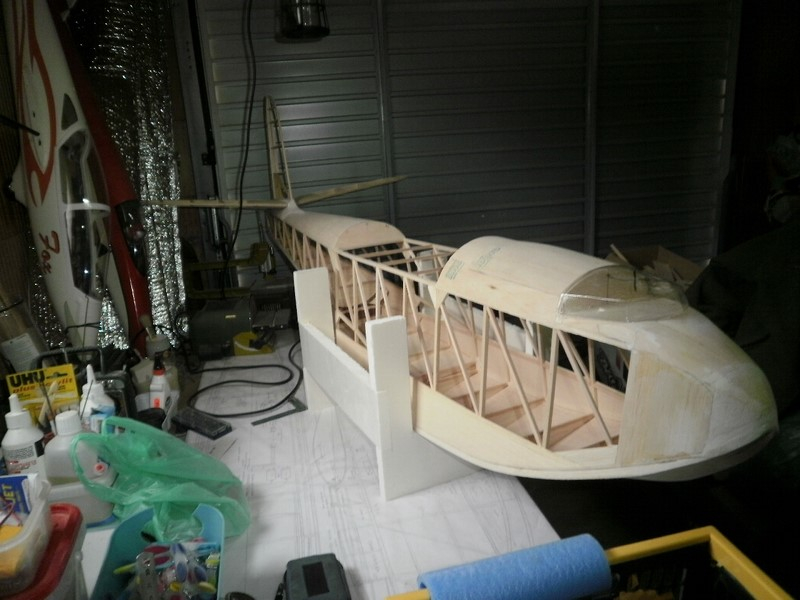

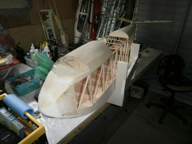

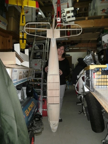

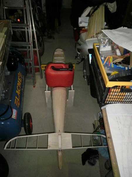

Après pas mal de ponçage, ça y est: le fuseau est terminé, avec son empennage.
Il sera entoilé en même temps que l'aile, que je commencerai dans un mois. Peut être.

Un des 2 fait 1.80m et 850gr.

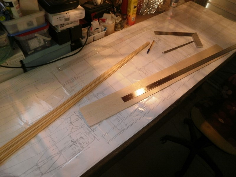

Plan de la partie centrale des ailes sur le plan de travail.

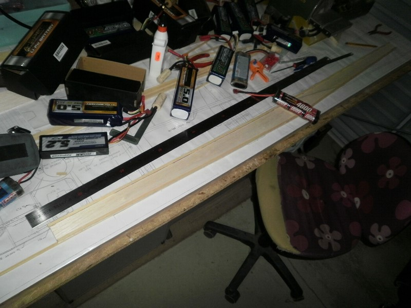

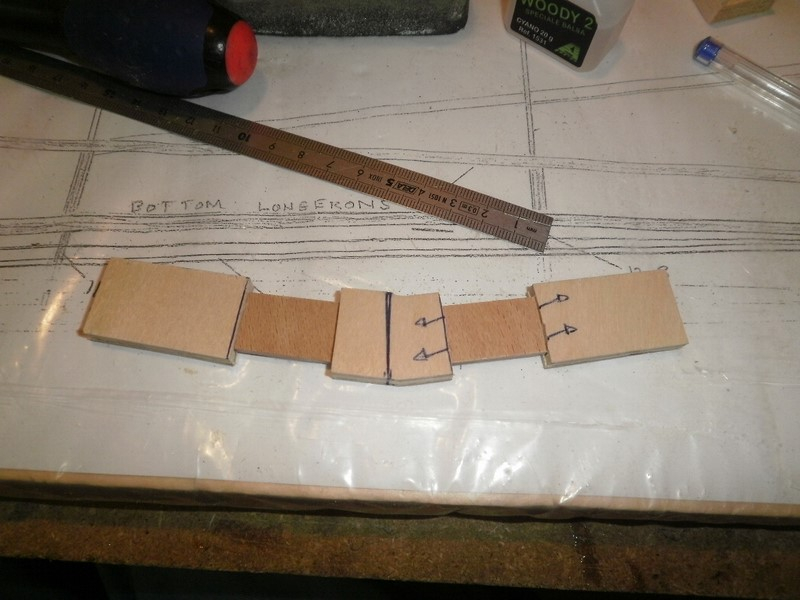

Fabrication du longeron central: en balsa de 3mm, plus 4 baguettes en bois dur de 3mm X 5mm aux 4 côtés.
A noter le réglet de 1m. Que du bonheur.
P8300299 (Copier).JPG (303.84 Kio) Consulté 12374 fois
J'ai pas de plomb! Je suis preneur...

Ca semble vraiment costaud.

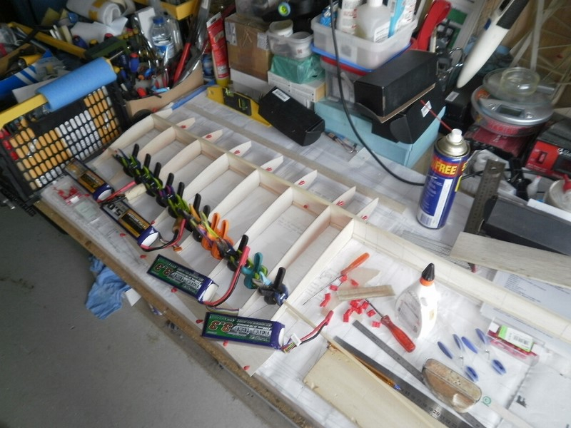

Re: Martin JRM Mars
Message non lu par Chamy34 » 09 sept. 2014, 19:41

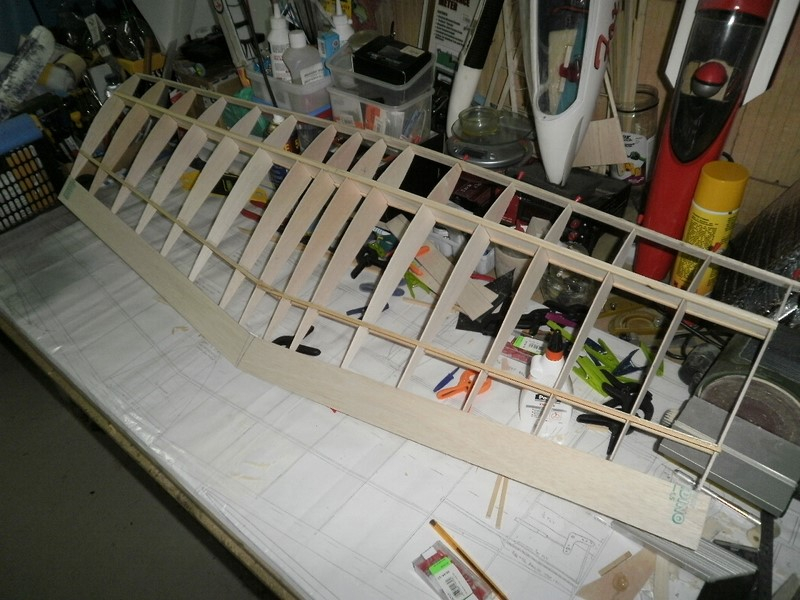

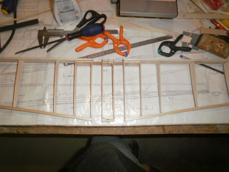

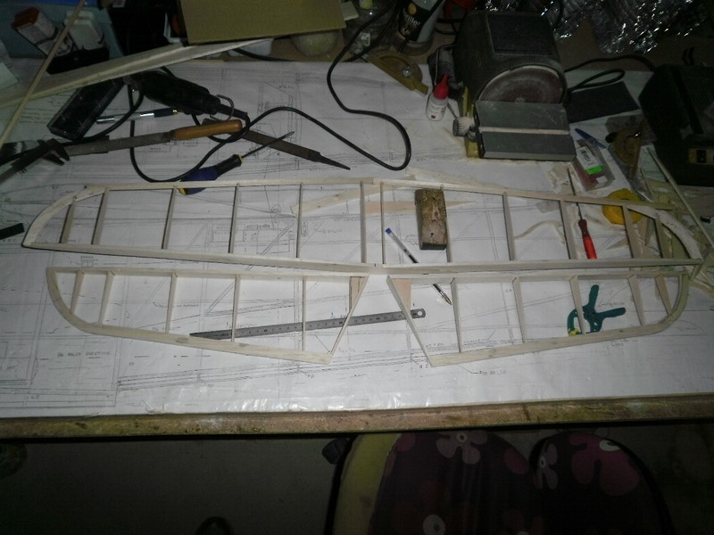

Je commence un demi plan central.
A plat sur la table. Nervures en 2mm, sauf les n°8 (extrémités) qui sont en 3mm pour la jonction avec les 2 bouts d'ailes.
Ok, j'ai fais Monsieur plus. Normalement, les nervures sont en 1.5mm, le coffrage du bord de fuite extrados fait 6cm de large au lieu de 3cm, les 2 longerons arrières sont en bois dur et pas en balsa.
P9060318 (Copier).JPG (389.4 Kio) Consulté 12373 fois
