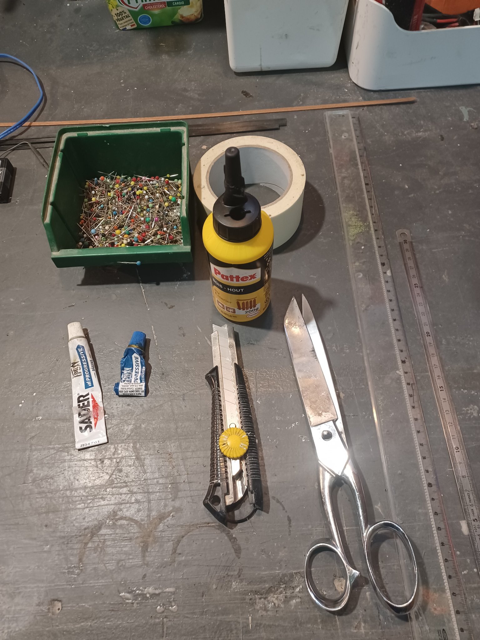

Bonjour à tous
La construction du polaris reprend
Je vous mets ce qu'il est nécessaire pour la construction de ce modèle
1 plaque de depron 6mm(marchand de bricolage )
De la colle spécial depron
3 barres de carbone 6mmx1mm
Du scotch, des épingles ,un cutter avec une lame neuve(impératif),une cale à poncer, une règle
un peu de ctp 1.5mm
J'en oubli sans doute, cela viendra avec la construction
un peu de ctp 1.5mm

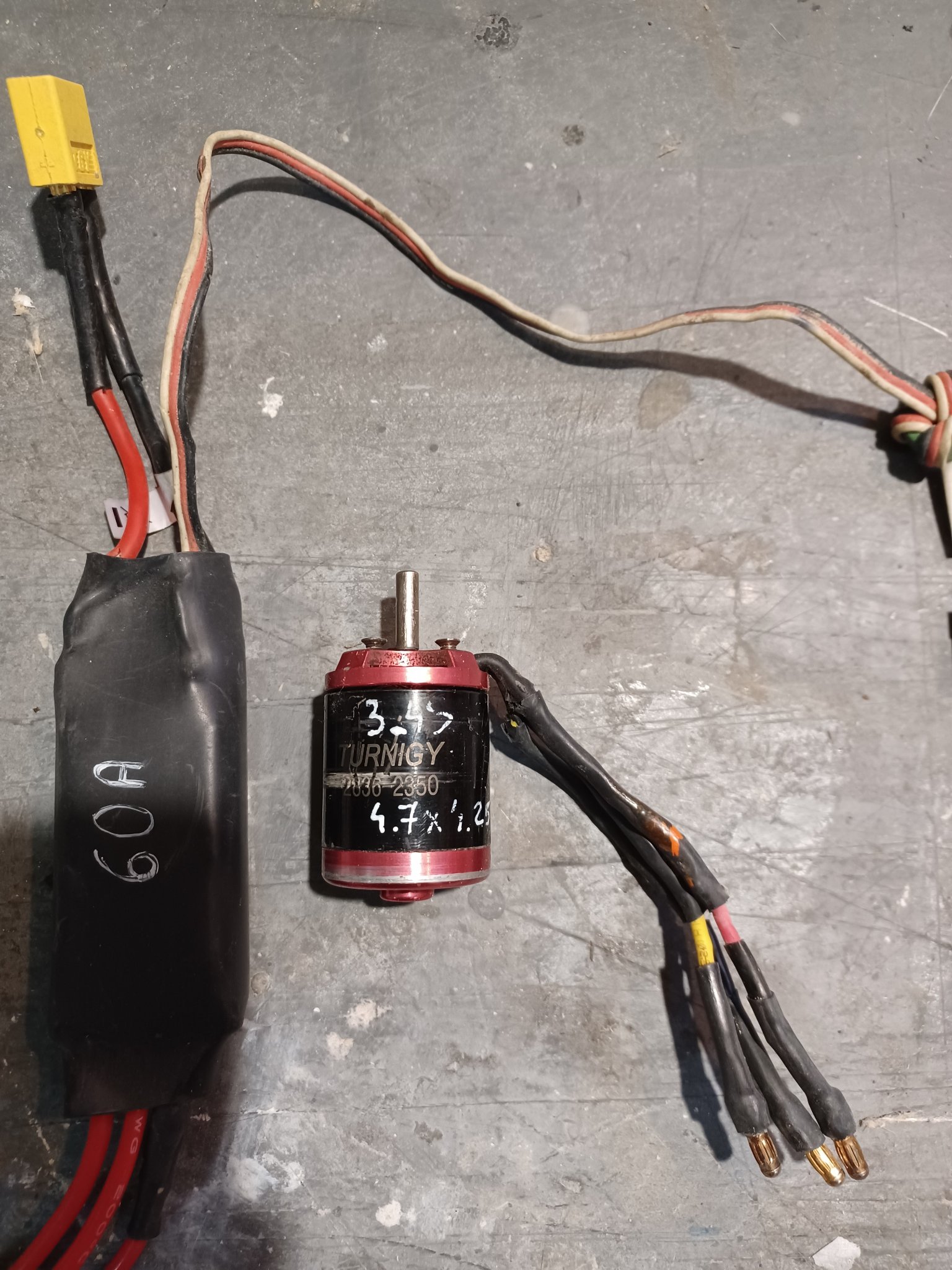

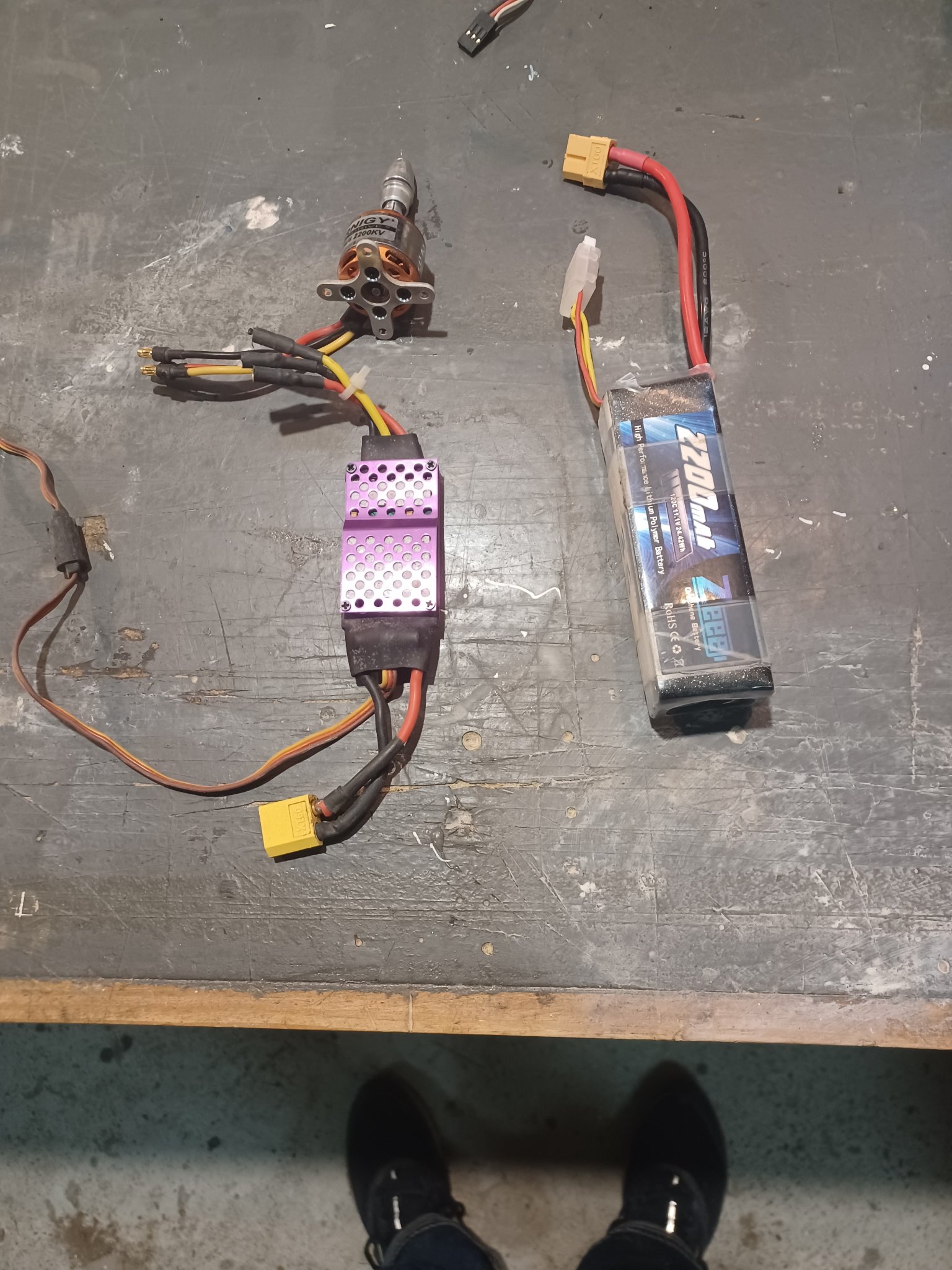

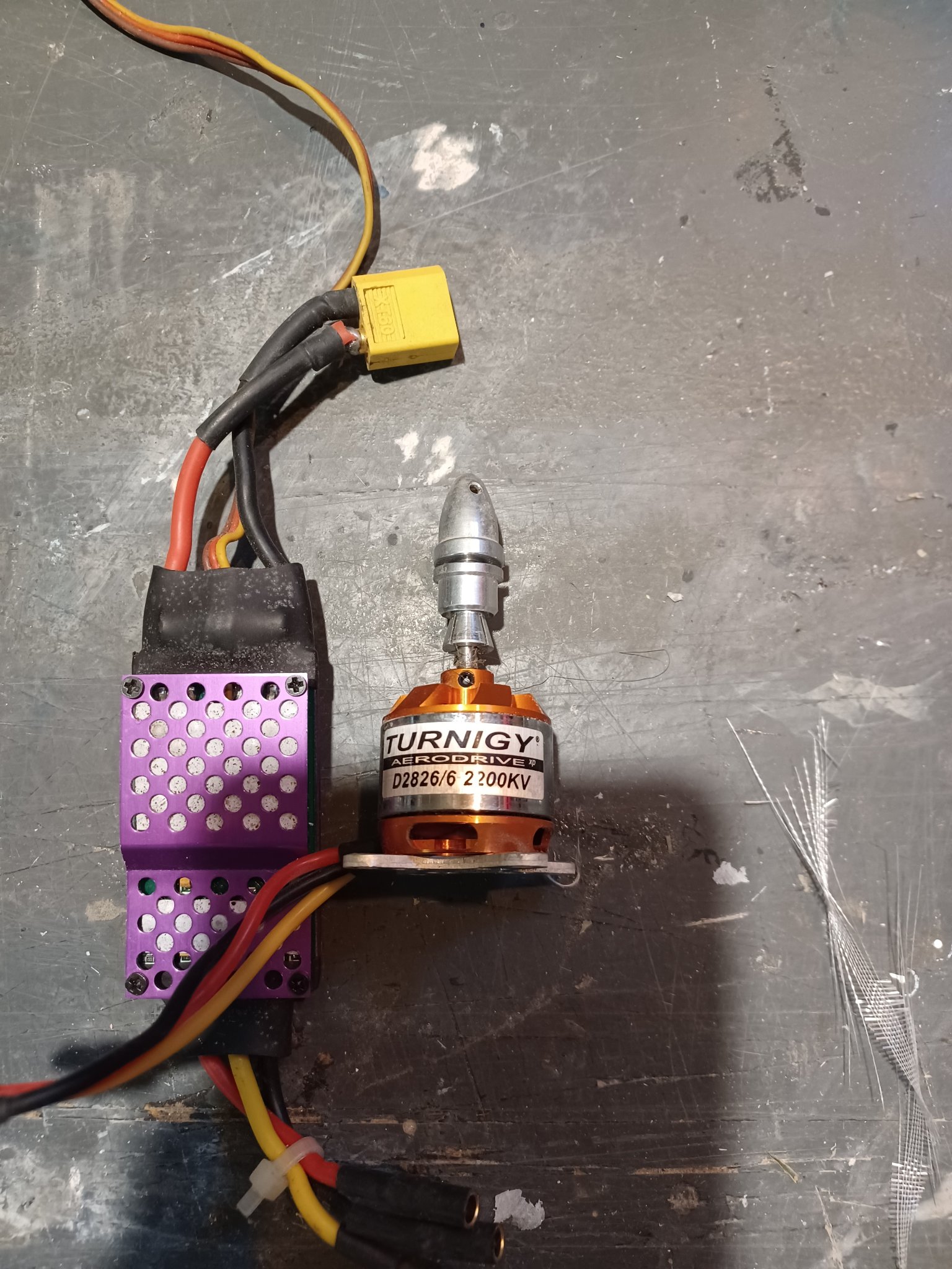

- type de motorisation polaris.jpg (458.4 Kio) Consulté 3191 fois
- servos et recepteur .jpg (372.32 Kio) Consulté 3191 fois
- moteur polaris.jpg (306.37 Kio) Consulté 3191 fois
- moteur 2200KV CONTROLEUR 45A.jpg (488.15 Kio) Consulté 3191 fois

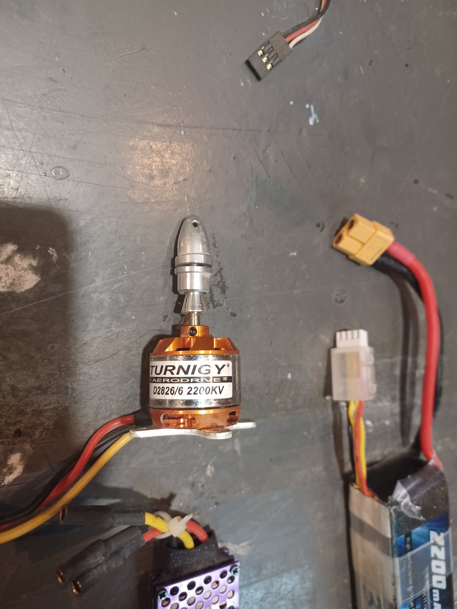

- Messages : 1507
Re: Polaris
Ce type de moteur est un bon compromis entre vélocité et consommation encore raisonnable
On peut jouer sur la motorisation ,mais plus il y a de kv sur le moteur plus la consommation augmente et les accus doivent supporter des décharges conséquentes
Le contrôleur doit aussi supporter la puissance engagée
UN EXEMPLE
UN EXEMPLE
- Messages : 1507
Re: Polaris

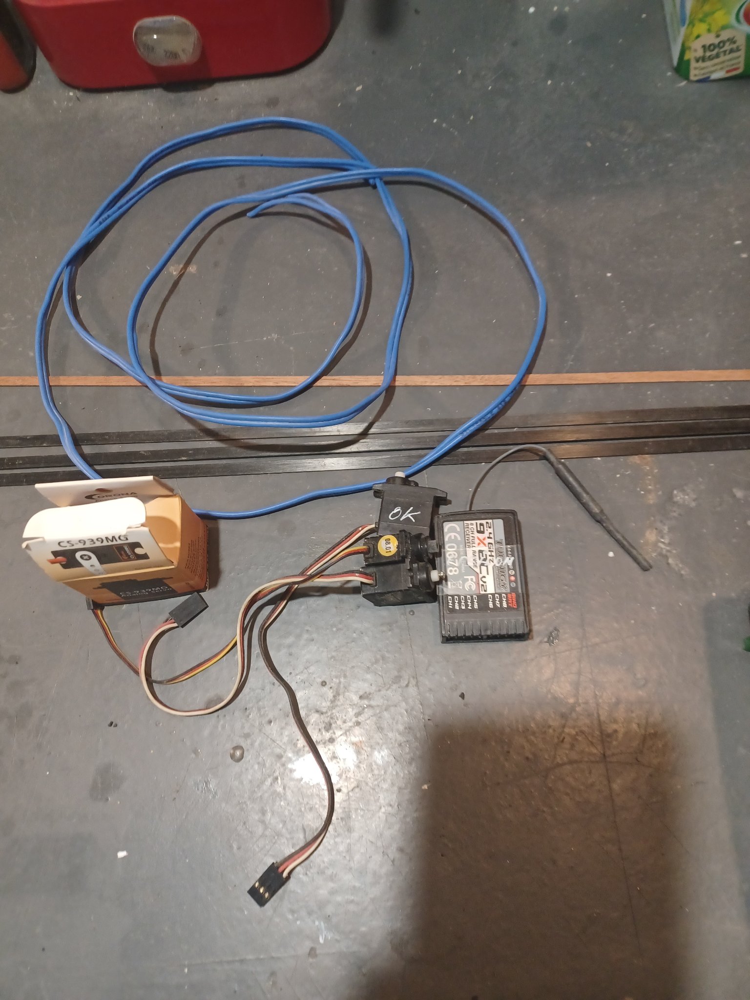

Pour les commandes
3 servos sont nécessaires si on ne prend qu'un servo pour les ailerons, récepteur 4 voies suffit
4 servos pour la solution de couplage volets et ailerons, récepteur 6 voies(cette solution est plus onéreuse et n'apporte pas beaucoup de plus )
Pour la liaison moteur contrôleur pensez un câble 3x1mm²souple pour les pertes résistives
Nous passerons un fil pour tirer ce câble dans le futur
ATTENTION la loi d'ohm s'applique(U=RI ,R=&L/S) ,le câble n'est pas négligeable en longueur

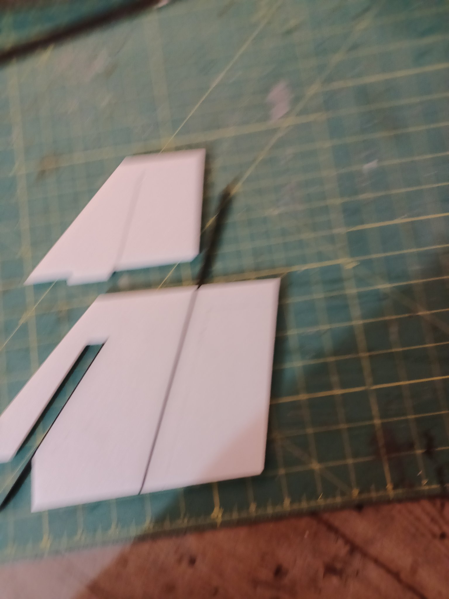

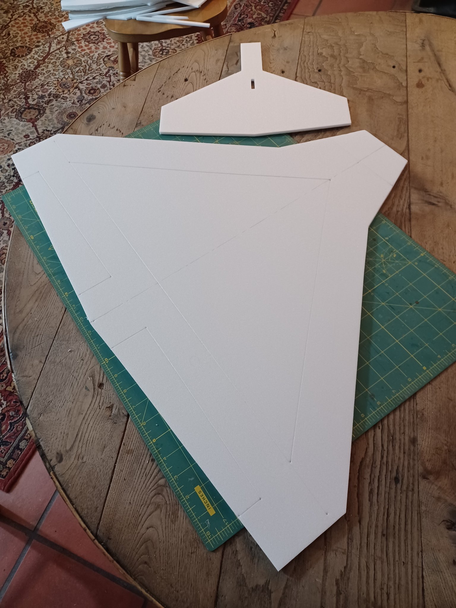

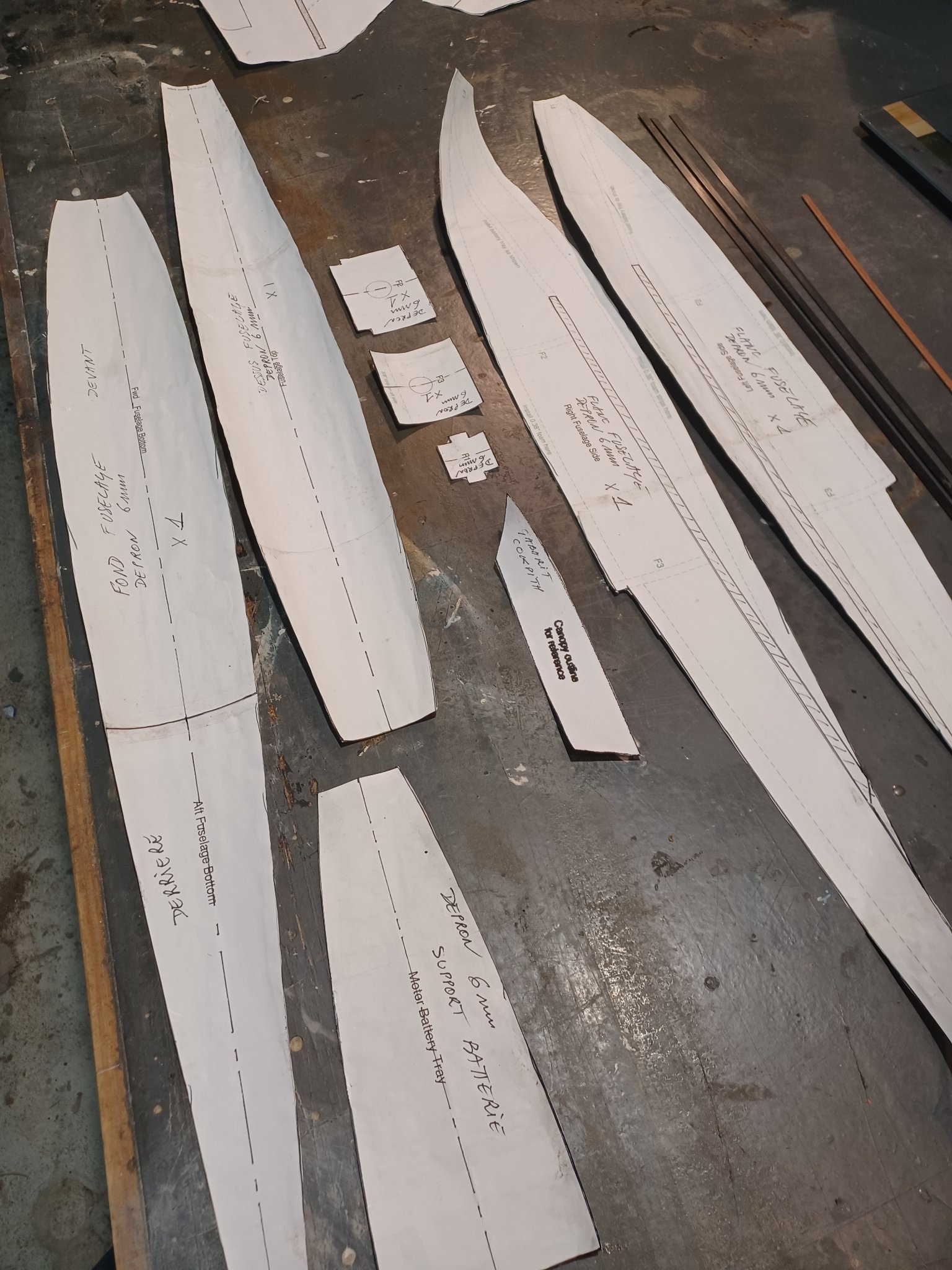

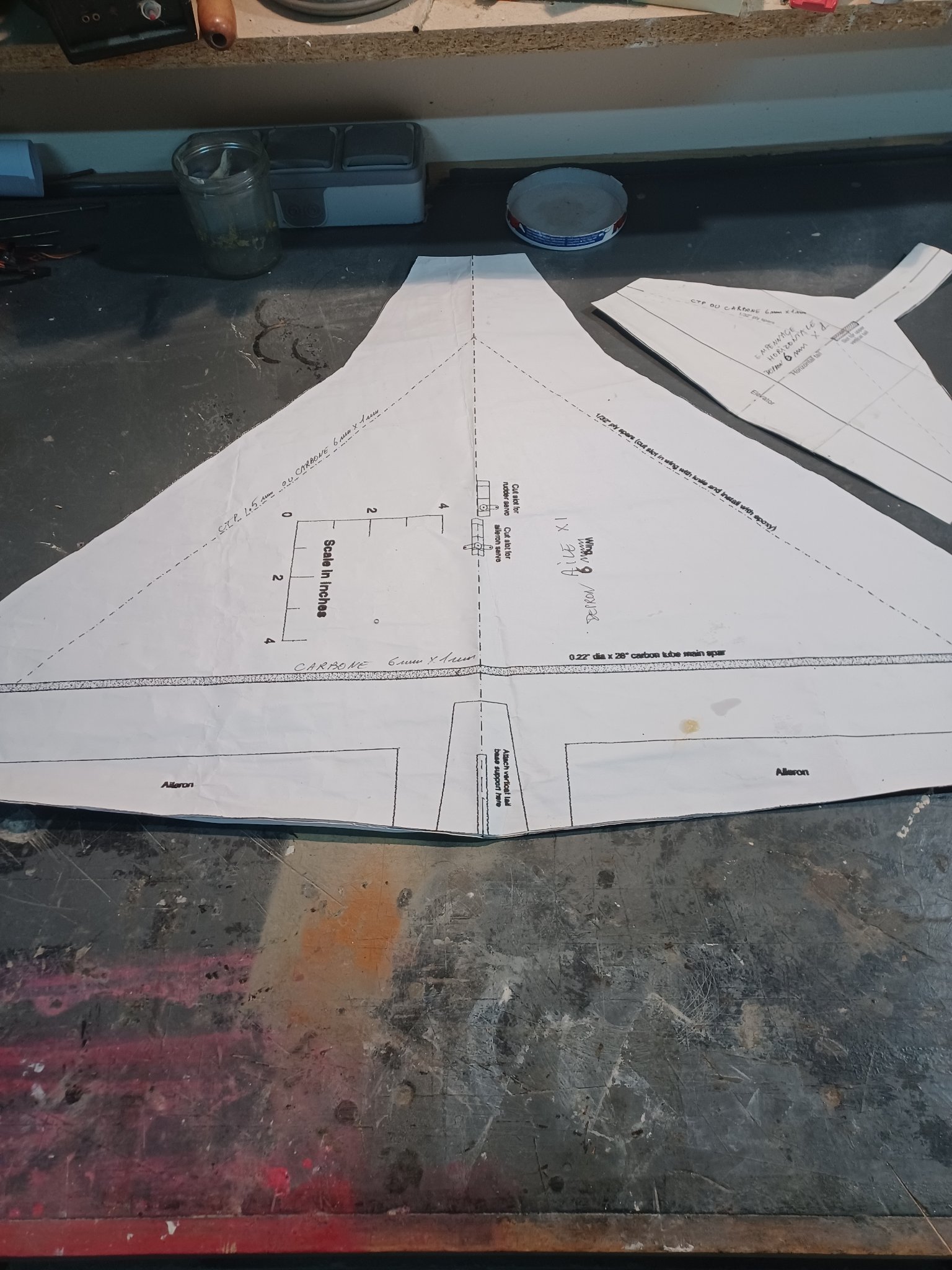

- Messages : 1507
Re: Polaris
Découpe du plan(pour 4€,on peut y aller)
Pour symétriser les pièces ailes ou fuselage ,il faut s'aider des traits d'axe(trait court et long) en pliant la pièce sur cet axe
Cette opération est nécessaire pour avoir un modèle symétrique

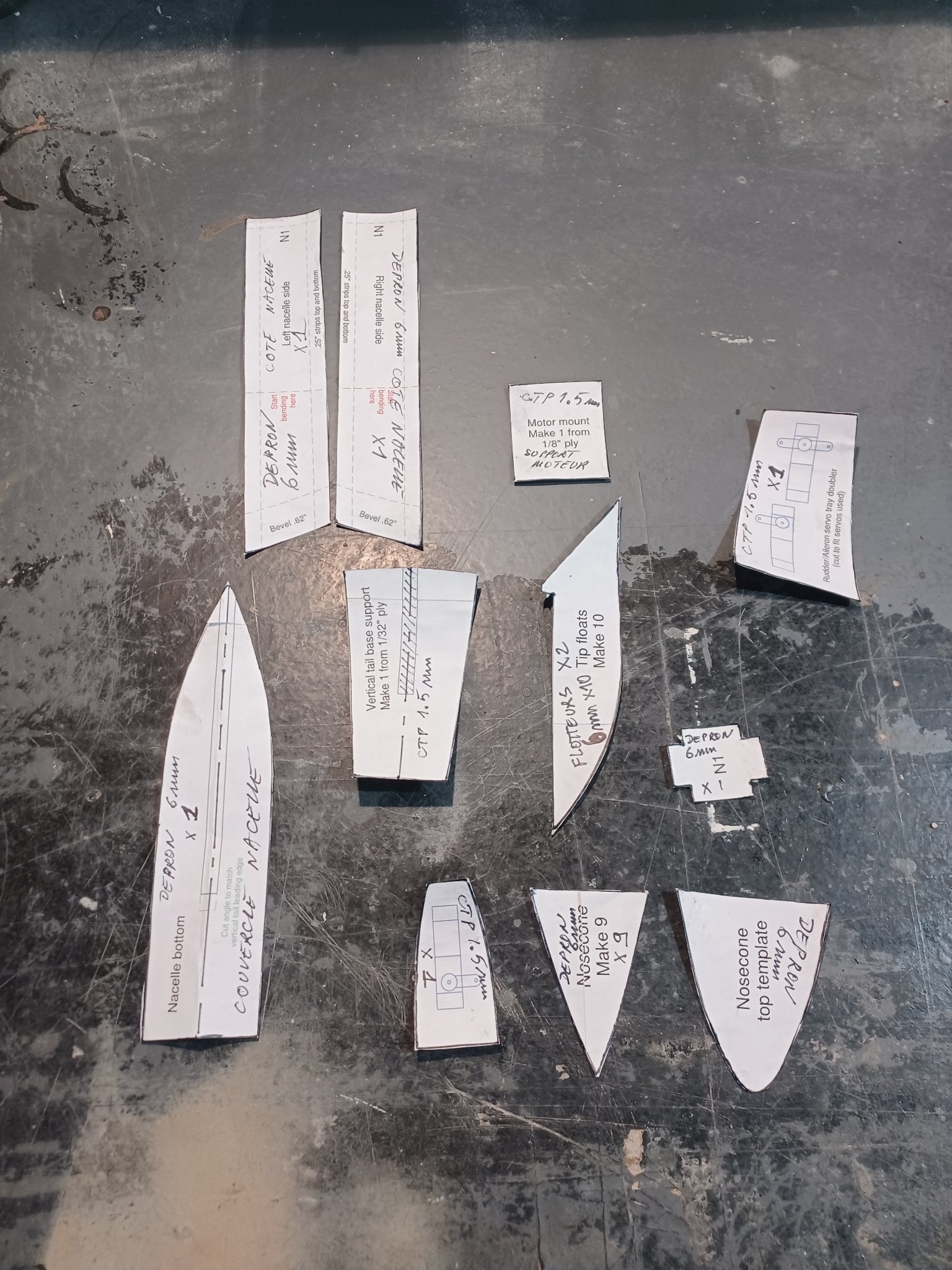

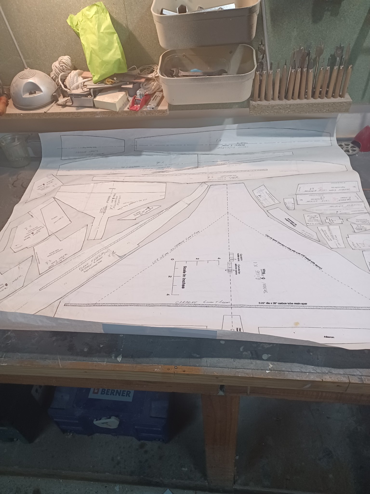

- Messages : 1507
Re: Polaris
Ces pièces seront collées avec de la colle papier bâton sur le depron 6mm

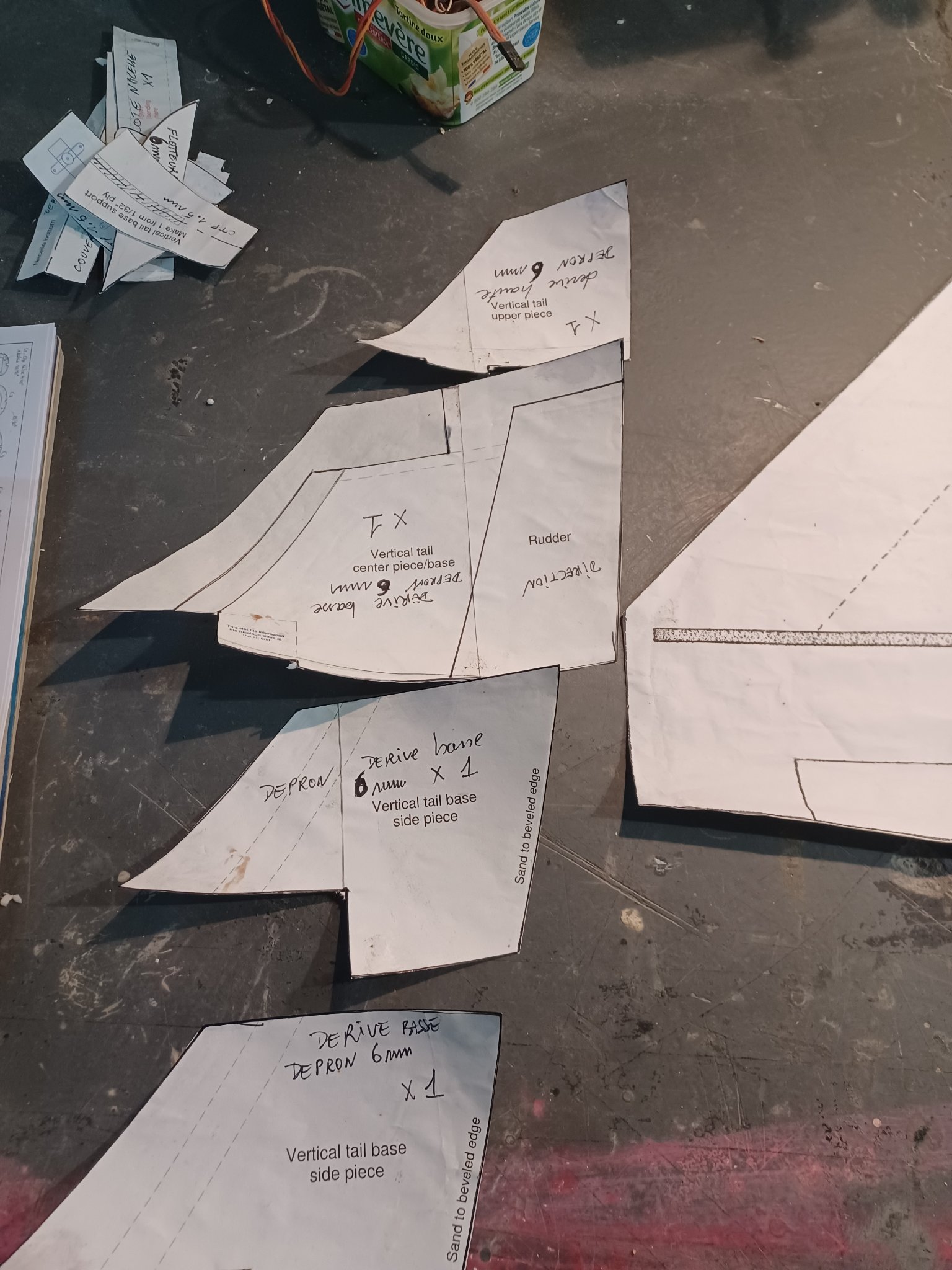

- Messages : 1507

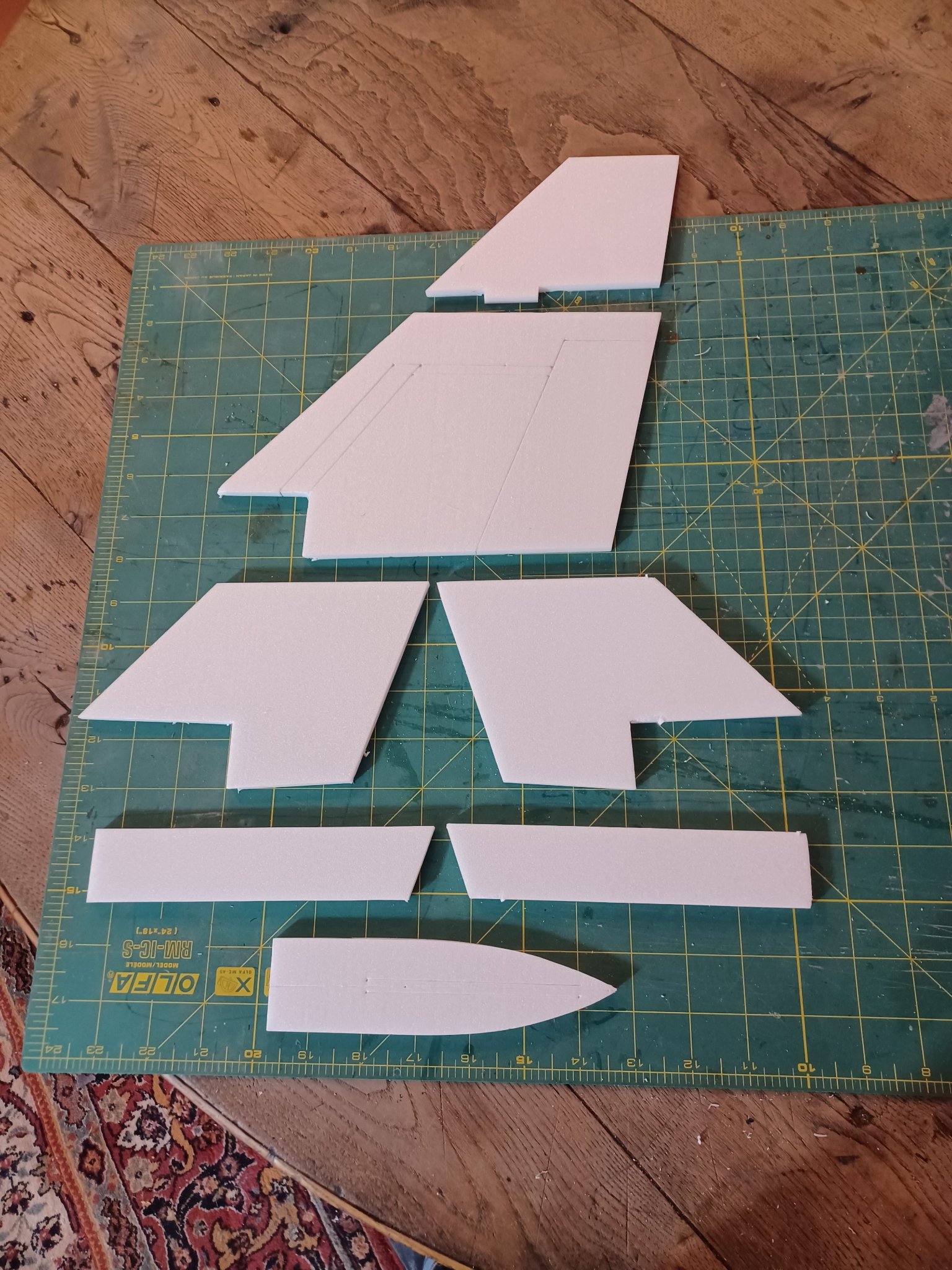

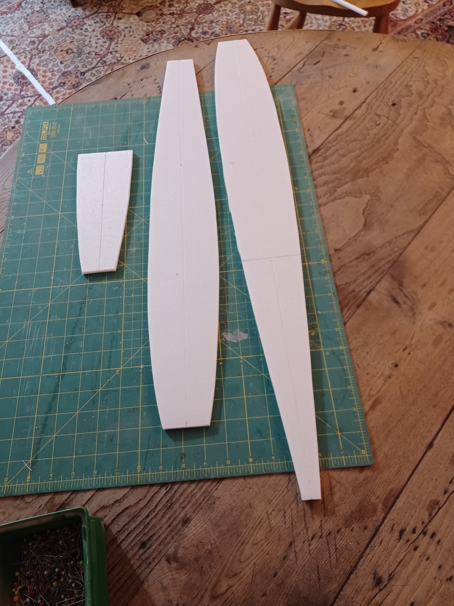

Re: Polaris
Apres achat de colle spéciale et de depron(leroy merlin st jean de vedas)je découpe les pièces
ATTENTION AVEC DEUX PLANCHES IL FAUT BIEN LES PLACER CAR IL N Y A PAS DE RESTE
Pour la découpe des flancs, couper un flanc et couper le deuxième avec comme gabarit celui ci(sur le plan les deux flancs en papier ne sont pas identiques)
Ces flancs doivent être épinglés au mieux pour parfaire le ponçage(symétrie) si on veut un fuselage droit ,il faut partir symétrique
reporter les axes de symétrie et les positions des couples

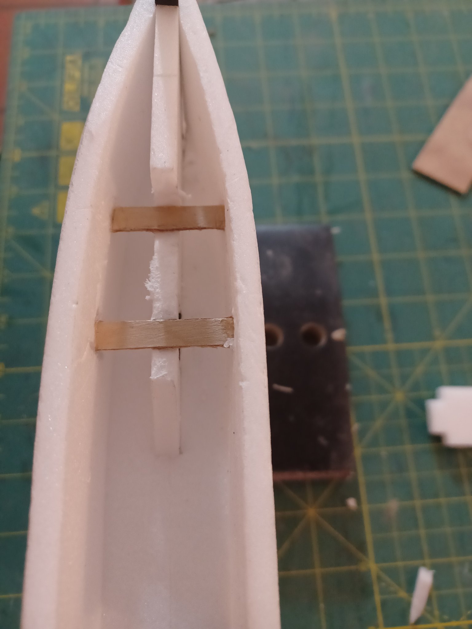

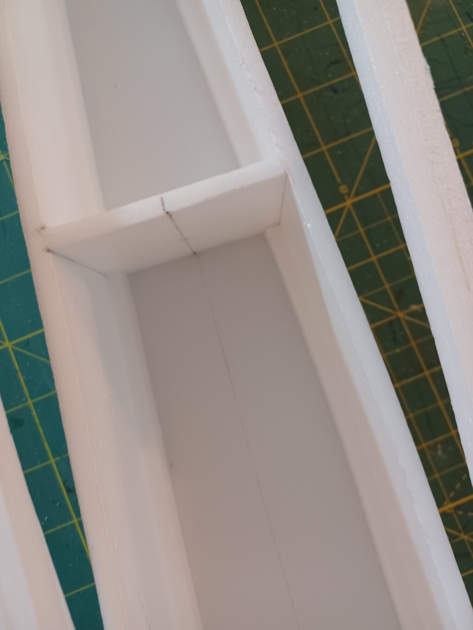

- Messages : 1507
Re: Polaris
collage des baguettes en depron sur les flancs et montage du fuselage
Pour cela bien se caler avec les traits d'axes
J'utilise une colle instantanée LOCTITE 60 SECONDES, comme première fois elle est top
De la colle UHU POR fait l'affaire, mais je n'en ai pas trouvé

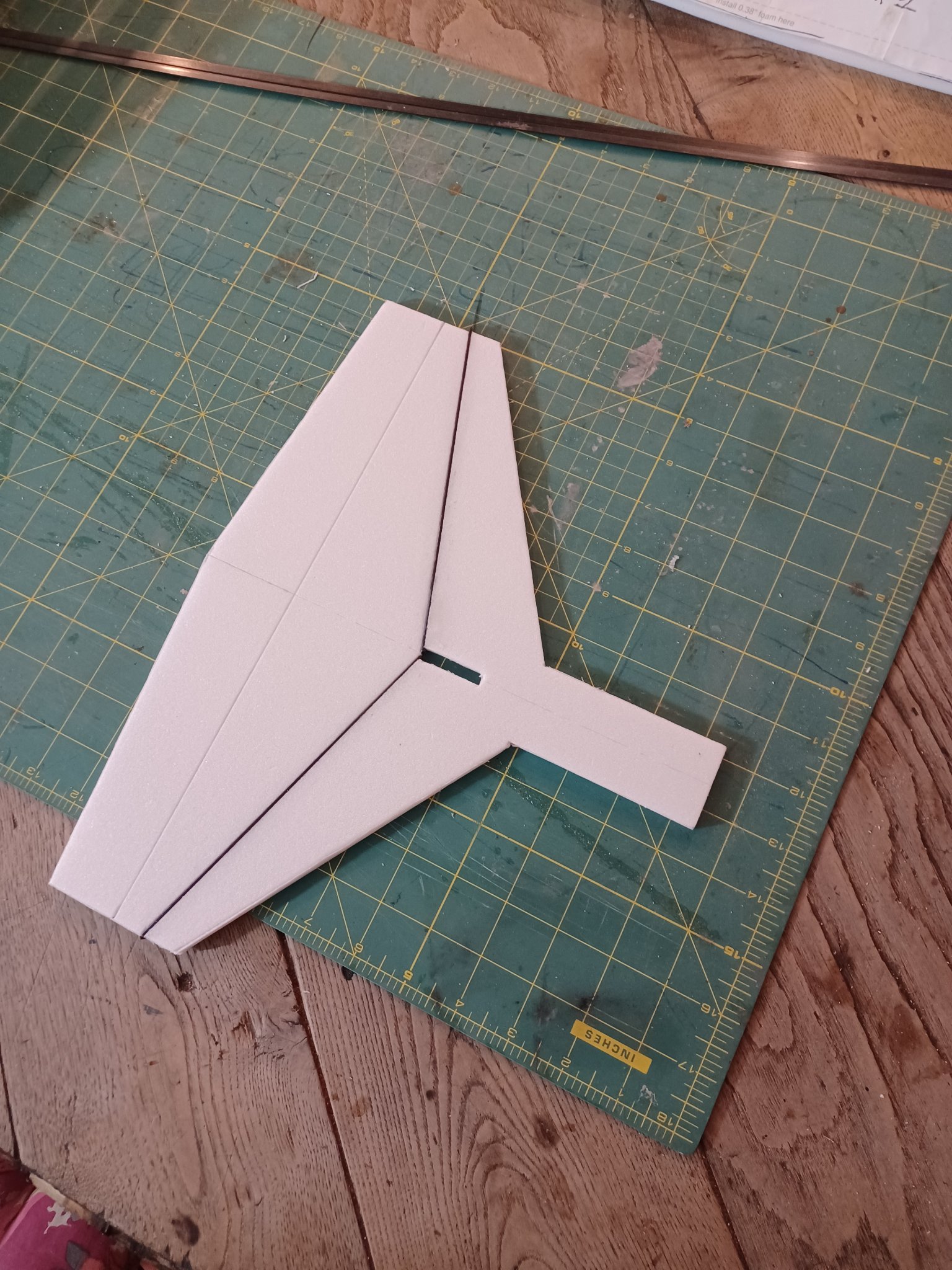

- Messages : 1507
Re: Polaris
Sur l'empennage ,collage des plats carbone
- Messages : 1507

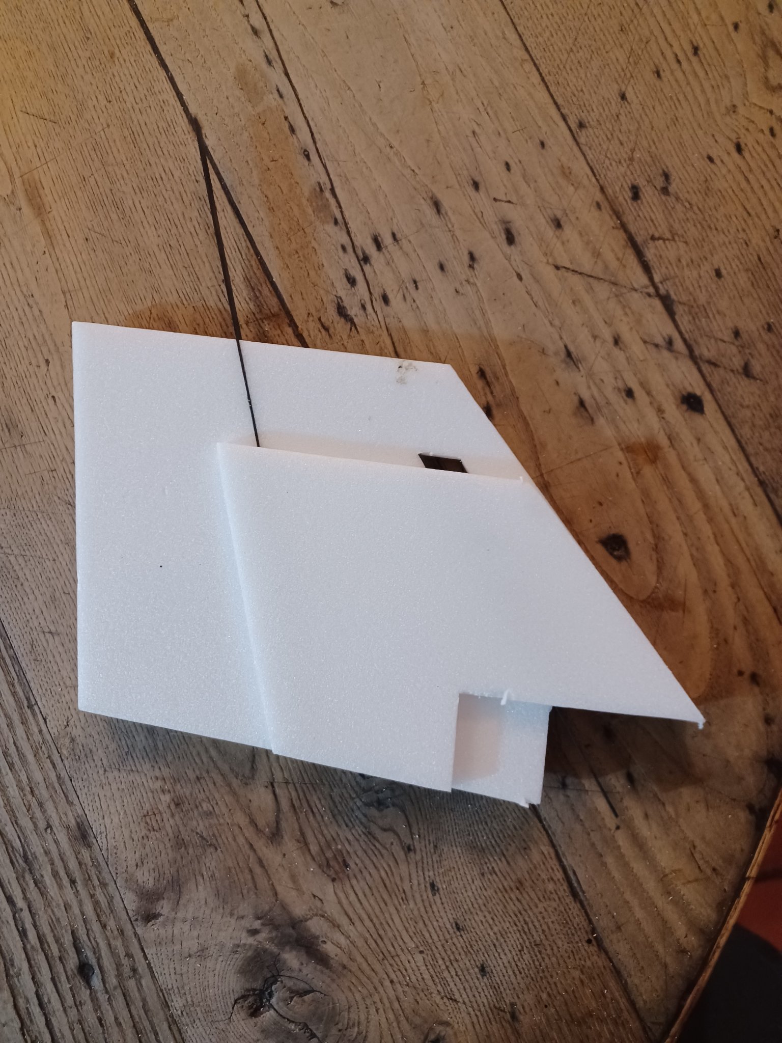

- Messages : 1507
Re: Polaris
Collage des renforts sur la dérive
J'ai souhaité augmenter la rigidité de cette dérive sans trop de poids donc j'ai ajouté des plats carbone 6mmx1mm qui partent du bas vers le haut de la dérive après l'empennage horizontal

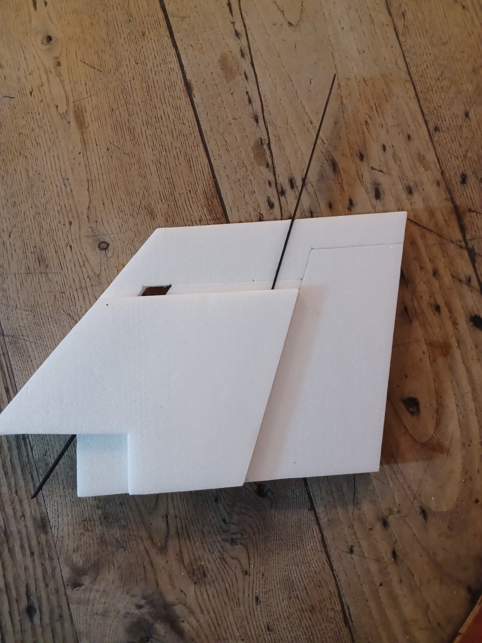

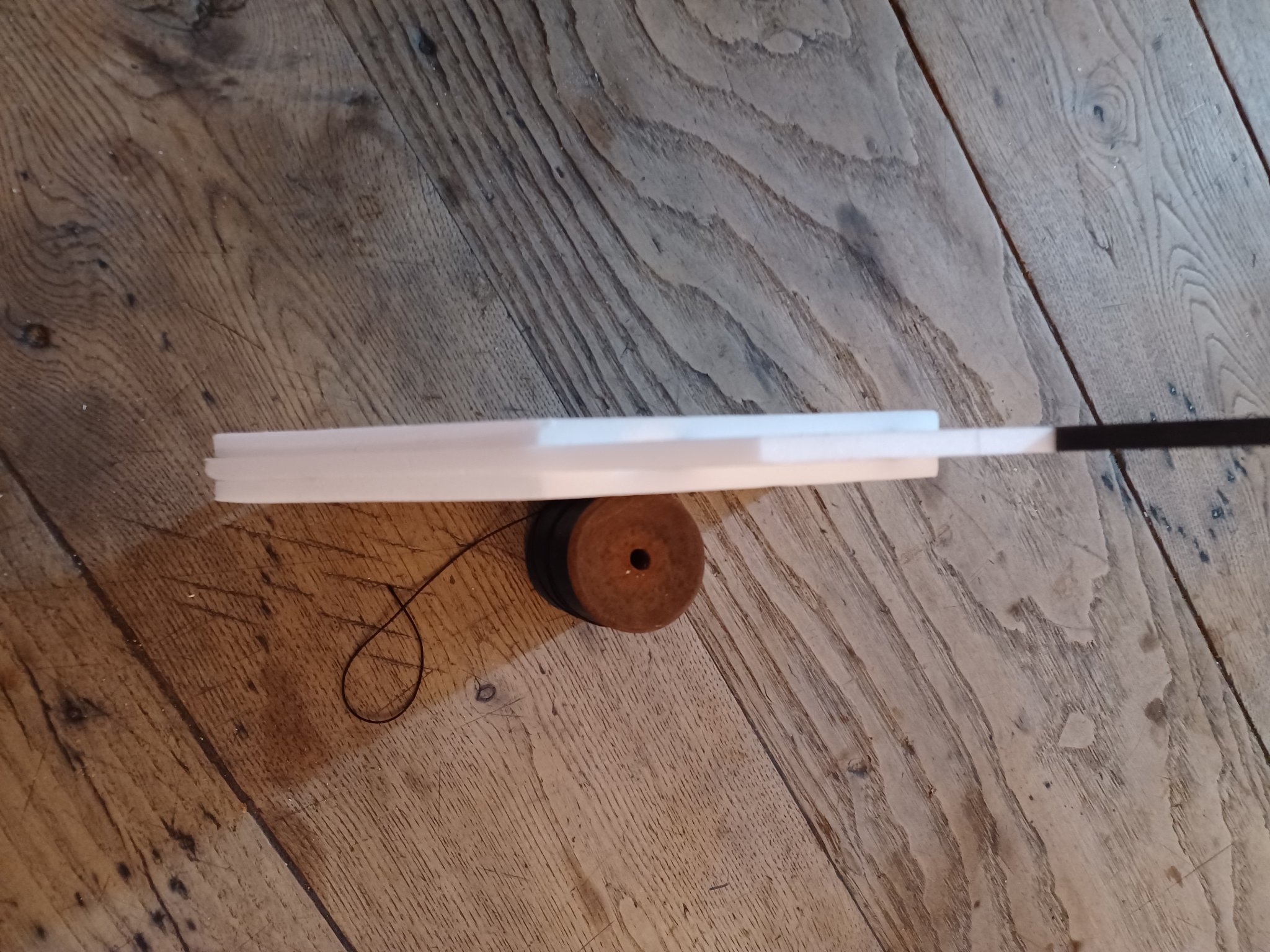

- Messages : 1507
Re: Polaris
Collage des flancs sous presse
épaisseur avant ponçage 6mmx3
- Messages : 1507
Re: Polaris
Montage de la nacelle moteur,
Pour cette opération ,il faut que tout soit d'équerre car dépendra la bonne position de l'aile et de l'empennage Un ponçage sera fait en suivant les traits d'axes

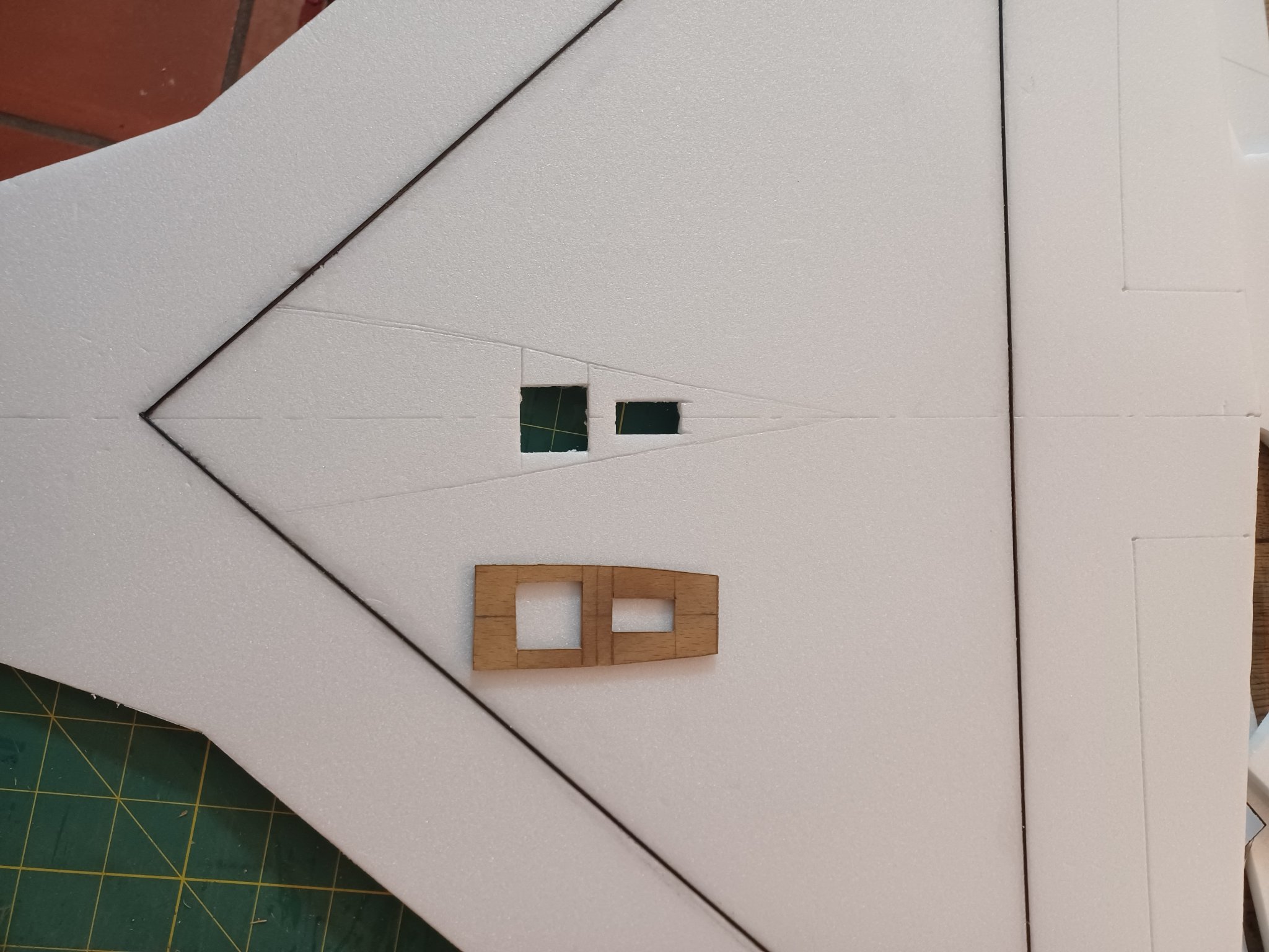

- Messages : 1507
Re: Polaris

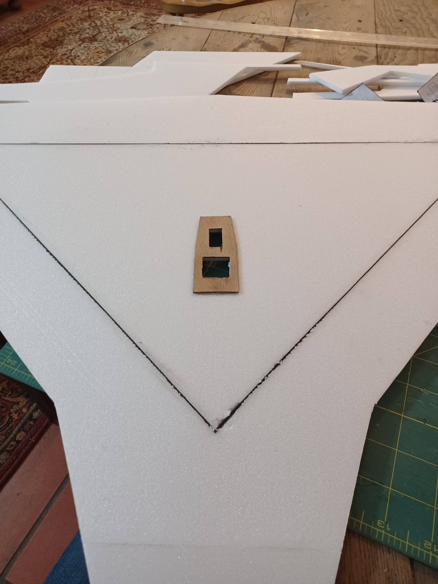

Préparation du support servos direction et ailerons
Par choix ,j'ai opté pour deux servos pour les ailerons(plus de couple par volets et la possibilité de mettre des mixages, différentiel et autres) Le support est collé dessous pour rattraper l'axe pour les ailerons sans que ceux ci frottent sur le haut du fuselage
Il faudra retirer un peu de matière (depron )pour insérer les servos correctement
