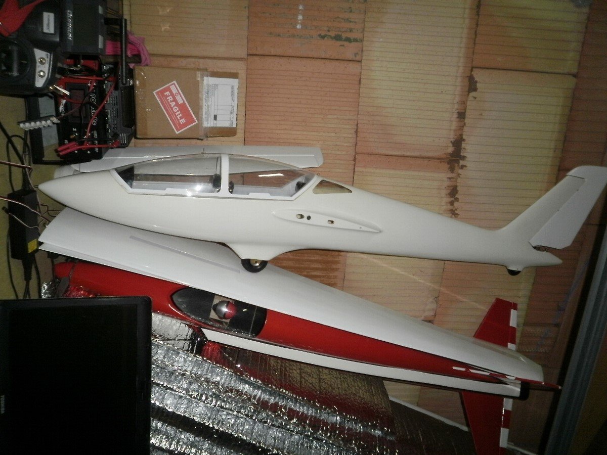

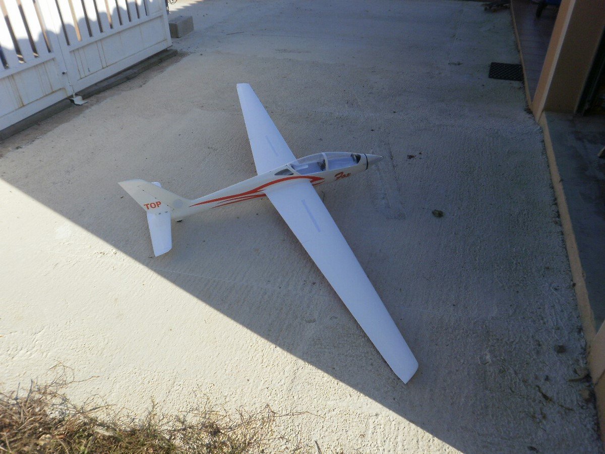

je viens de terminer la construction du Fox de topmoumoute. Pour la pente nord. Avec un fuseau bien gros, j'ai plus peur de casser la poutre sur un choc! C'est d'ailleurs pour ça que je l'ai pris: plus grosse section de poutre du catalogue.

tu dévisses 2 vis du porte hélice et tu as un planeur pur!
fuseau motorisé et empennage: 1700 gr
aile: 470 gr X2
accu 3S 4400mah: 350 gr
le tout moins de 3kg pour 2,74m. Pas mal. 66gr/dm

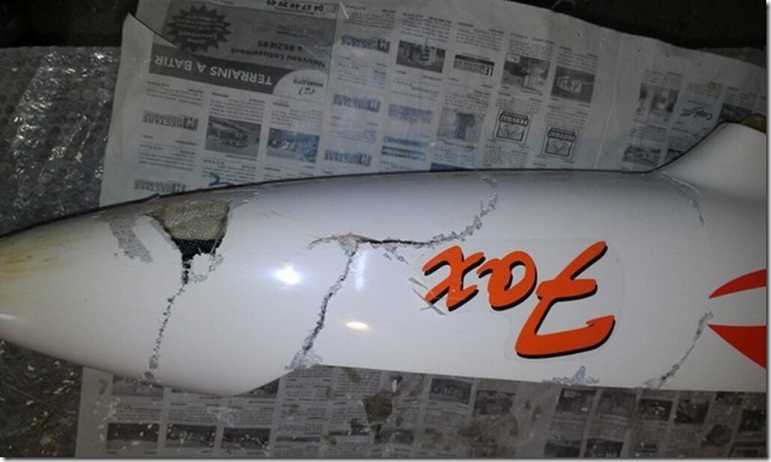

Donc retour pour réglage et dernier virage trop loin dans les rabattants. Action moteur pour revenir sur le plan , et là ça merde, grosse erreur de pilotage: au lieu de couper les gaz à l'interrupteur, dans le feux de l'action, je me crois en hydravion, et je réduis au manche des gaz ce qui à pour effet de sortir plein fer les AF et me met à piquer violemment! Crash plein gaz.

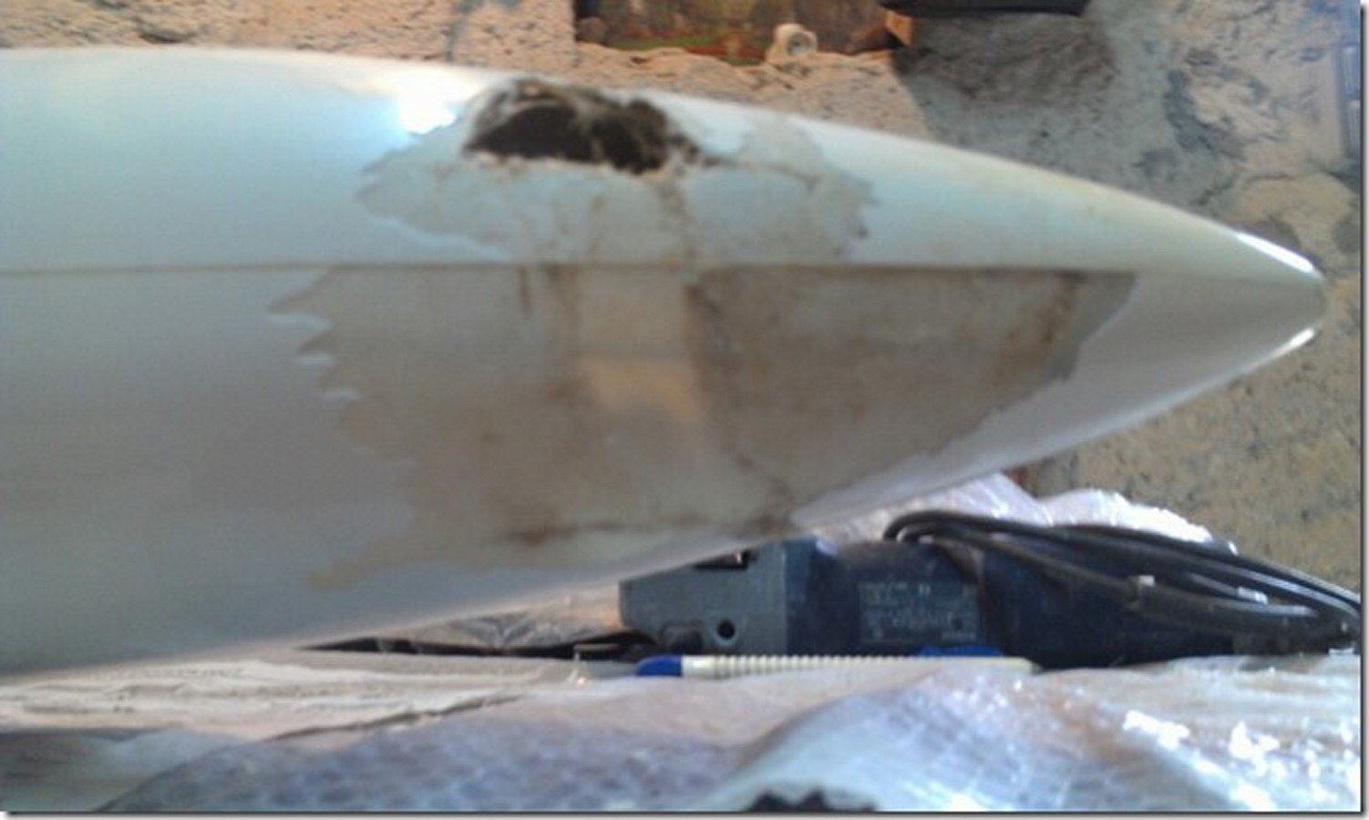

Finalement: verrière éclatée (déjà reçue la nouvelle)

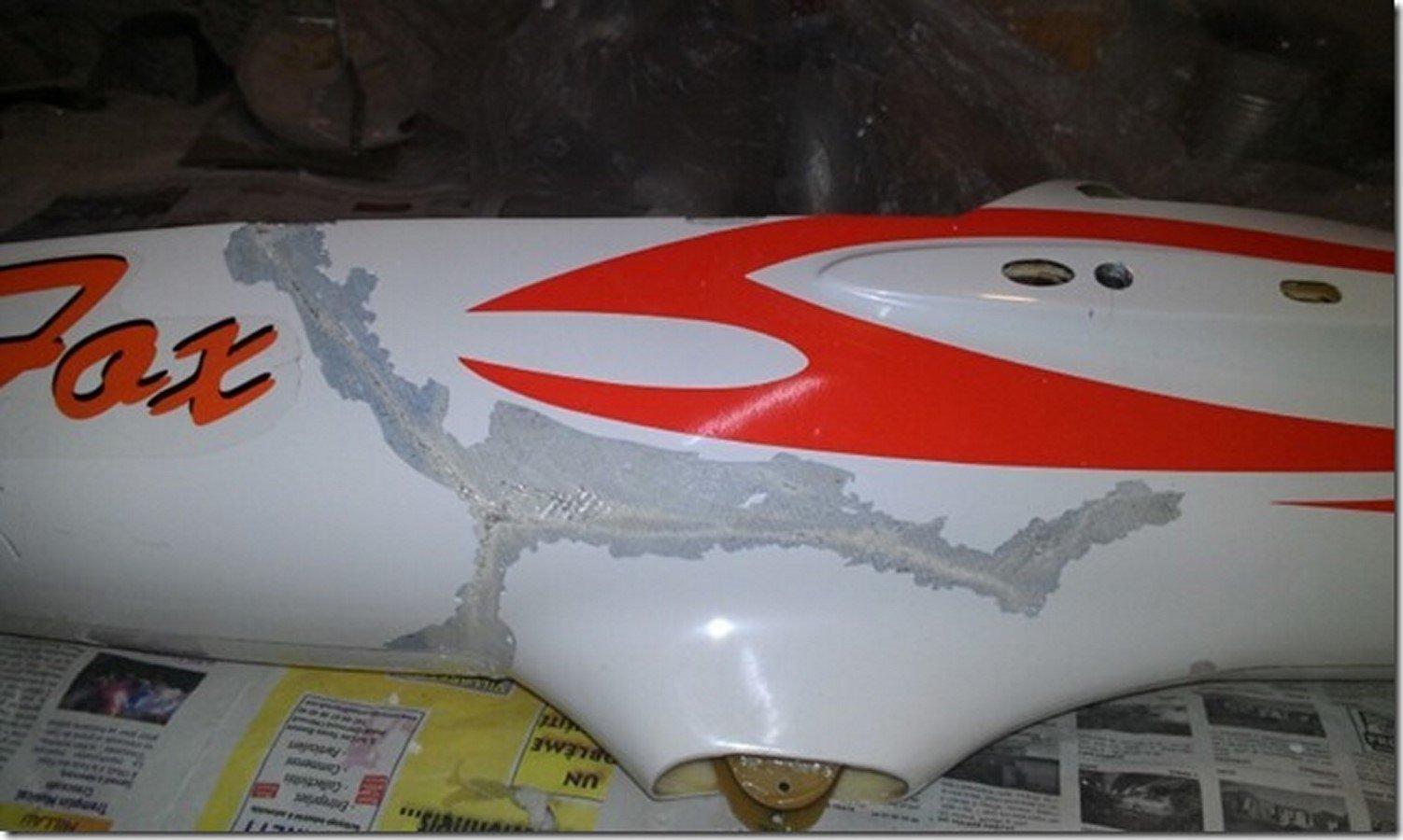

Fuselage bien déchiré et éclaté jusqu'aux ailes: je voulais en commander un autre mais Max, mon plasturgiste de beau frère se saisit de cette épave et m'en a fait un tout neuf, plus beau que celui d'origine! J'attends les photos. Et ce en 24h.

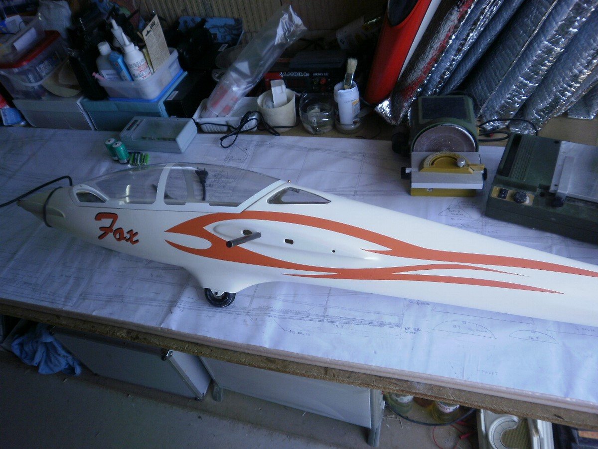

retour du Fox à la maison. plus beau qu'avant. Merci Max.

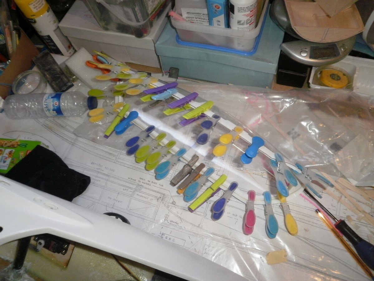

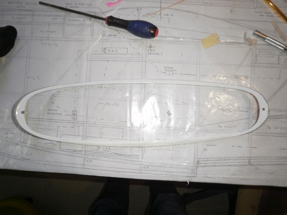

rectification du baquet verrière avec du balsa de part et d'autre pour qu'elle épouse bien le fuseau.
PB280144 (Copier).JPG (156.85 Kio) Consulté 46594 fois

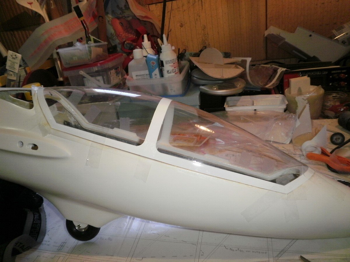

Puis collage de celle-ci sur le baquet modifié et peint à l'époxy. (grosse erreur) Surtout ne pas la découper aux dimensions avant, car le trait de découpe autours ne correspond pas et la verrière sera trop petite.
PB290145 (Copier).JPG (199.31 Kio) Consulté 46594 fois

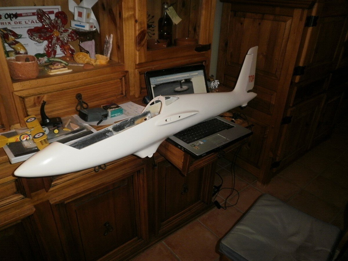

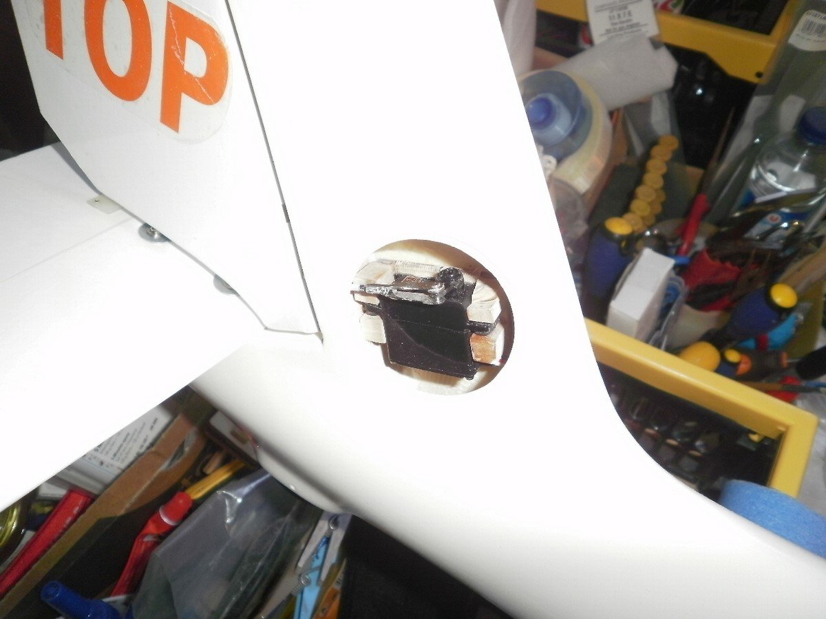

Pendant le séchage, mise en place d'un fut3150 pour la dérive. (Pour les ailerons, les servos remplaçants furent des fut3155, plus rapides)
PB290149 (Copier).JPG (120.44 Kio) Consulté 46594 fois

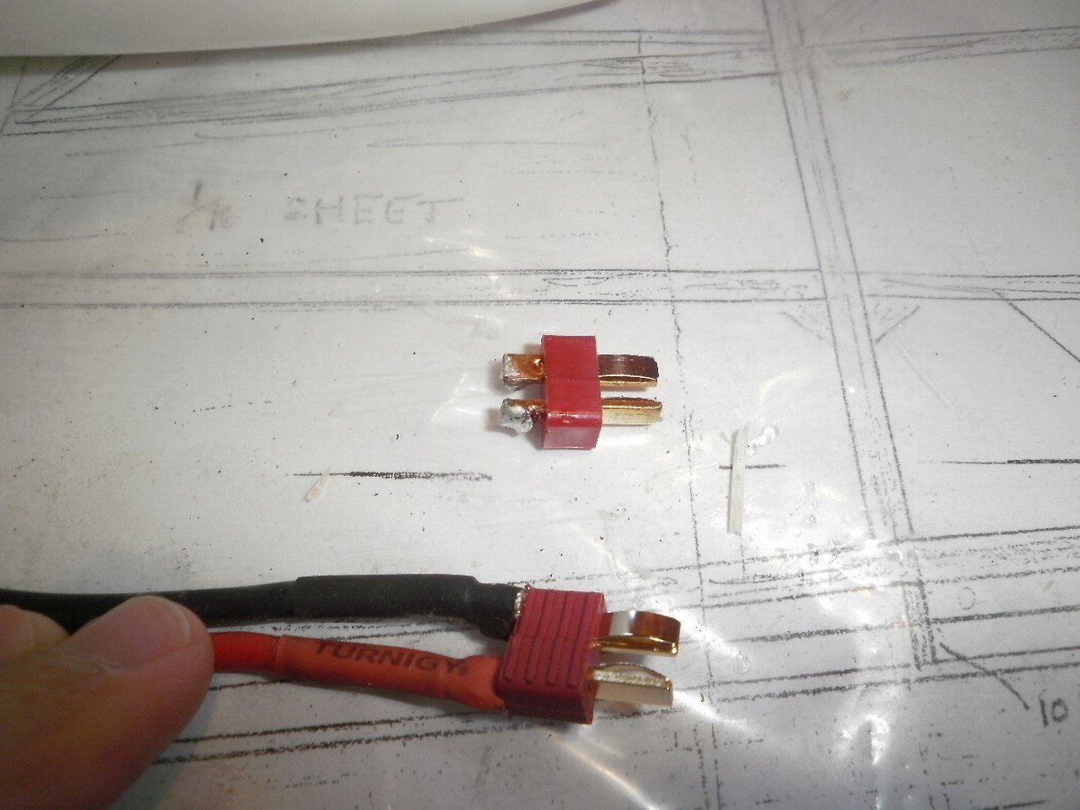

Changement de la prise du contrôleur par une vrai DEAN car faux contact avec celle d'origine. ATTENTION, c'est pas la première fois que ça m'arrive. Pas le seul d'ailleurs... Prise enfoncée à fond, pas de contact, prise enfoncée à moitié, ok, mais pas une situation d'avenir, surtout quand l'ESC alimente la radio!
PB290147 (Copier).JPG (144.55 Kio) Consulté 46594 fois

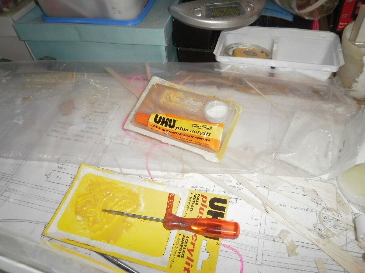

Ponçage verrière pour ajustement et... bé ça tient pas sur le baquet. Alors je sors une colle de 30 ans d'age...
PB290151 (Copier).JPG (181.07 Kio) Consulté 46594 fois
PB290150 (Copier).JPG (168.11 Kio) Consulté 46594 fois
Elle pègue et elle fait des fils, et ne sèche pas dans le garage, direction maison, où l'on me fait remarquer qu'en plus, elle pue.

bon, finition ce soir, le fuseau fait 20gr de plus après réparation.

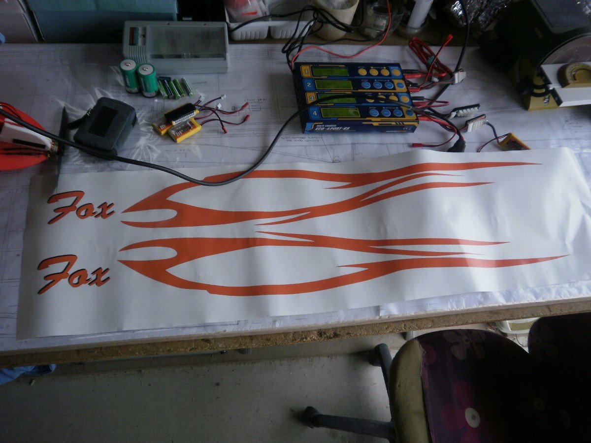

Eric m'a passé les autocollants: super, comme les originaux.

Merci Eric:
