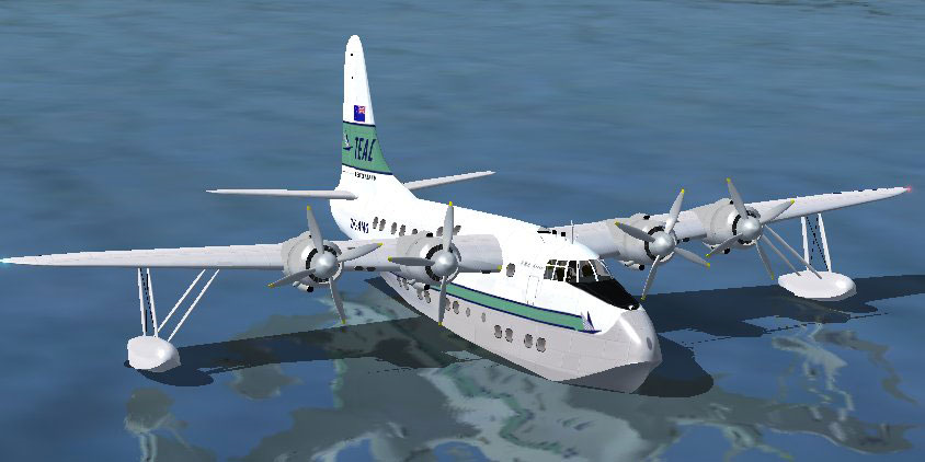

Et forcément, qui c'est le daltonien?
Les ailes et le stab sont gris dans la vrai vie. Va repeindre, bouffon que je suis…

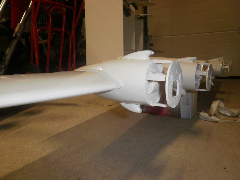

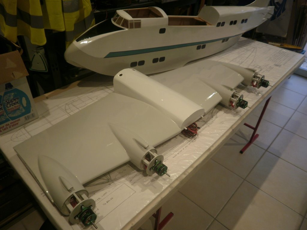

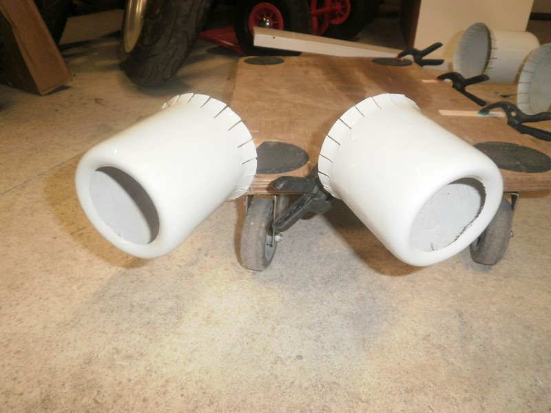

Les 4 capots furent poncés, détourés et peints
PC081214 (Copier).JPG (89.23 Kio) Consulté 14627 fois
L'aile fut repeinte en gris (sauf la partie qui est en fait le fuselage et qui reste blanc)
PC081211 (Copier).JPG (75.19 Kio) Consulté 14627 fois

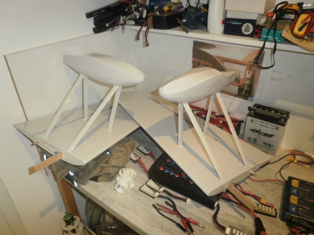

Les écopes sont collées et profitent du pistolet à peinture qui passait par là.
PC081212 (Copier).JPG (65.2 Kio) Consulté 14627 fois

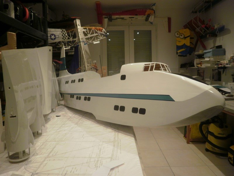

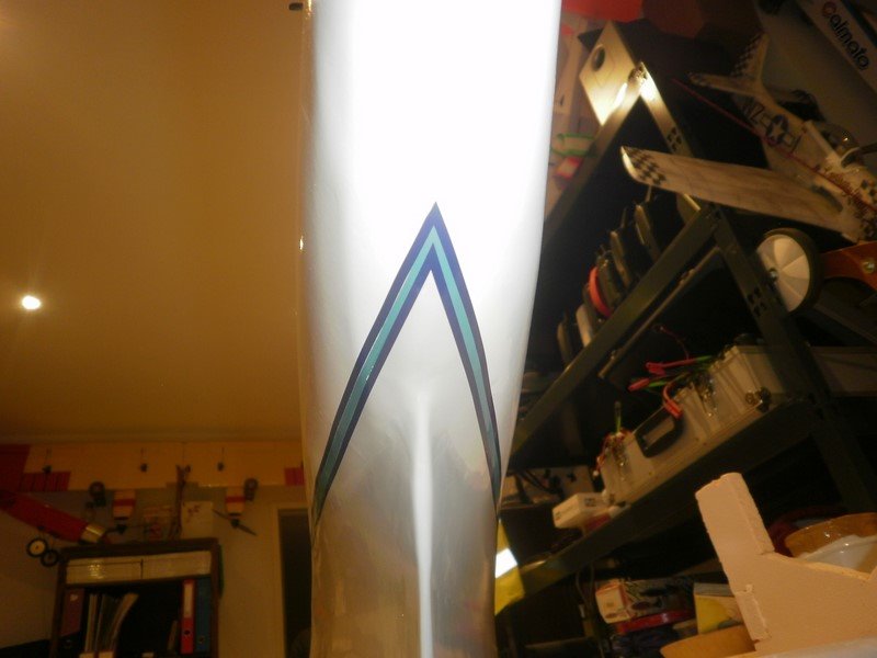

J'ai aussi reçu les filets bleu marine.
PC081220 (Copier).JPG (60.42 Kio) Consulté 14627 fois

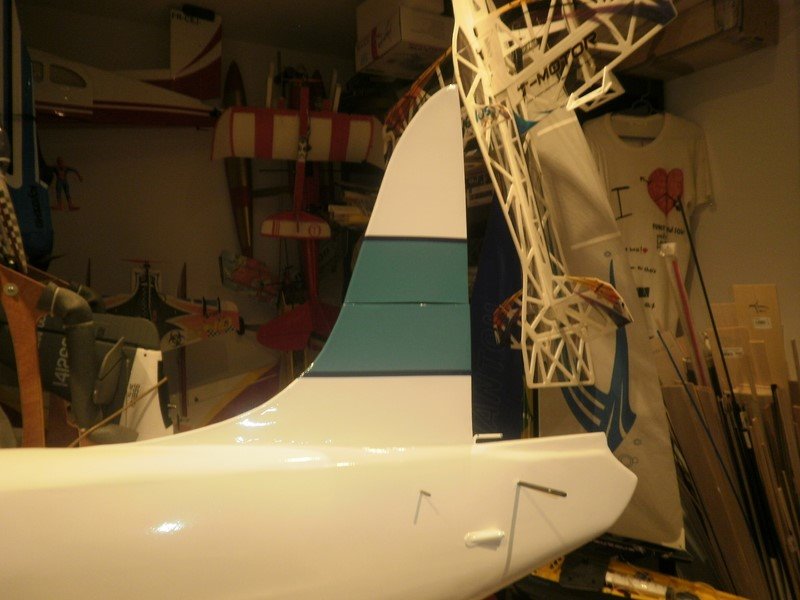

En 3mm pour les flanc et en 6mm pour la dérive.
PC081215 (Copier).JPG (54.13 Kio) Consulté 14627 fois
PC081221 (Copier).JPG (75.2 Kio) Consulté 14627 fois
PC081222 (Copier).JPG (64.99 Kio) Consulté 14627 fois

Vu le nombre de fenêtres, c'est pas un hydravion, c'est un HLM!

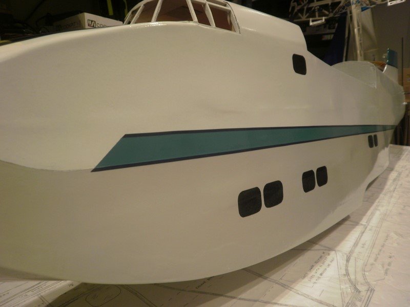

PC091223 (Copier).JPG (72.9 Kio) Consulté 14606 fois

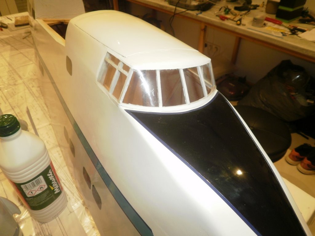

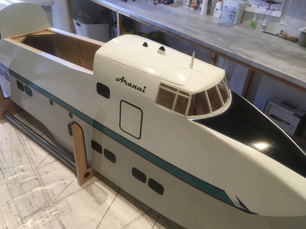

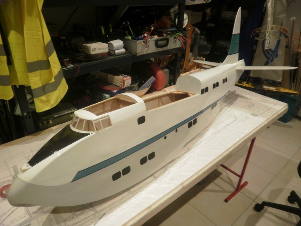

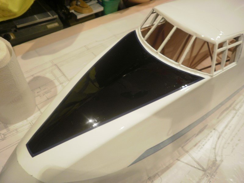

Le pare brise fut fait dans du rhodoïd, en une seule pièce.
Bonjour la galère avec le mastic et la peinture. Et la colle qui laisse des traces. Bref, il y a un côté acceptable, le droit, et l'autre vous ne le verrez pas en photo. j'avais commencé avec du translucide, mais le rendu était pas terrible.
PC121224 (Copier).JPG (96.62 Kio) Consulté 14590 fois

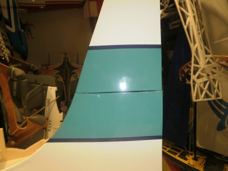

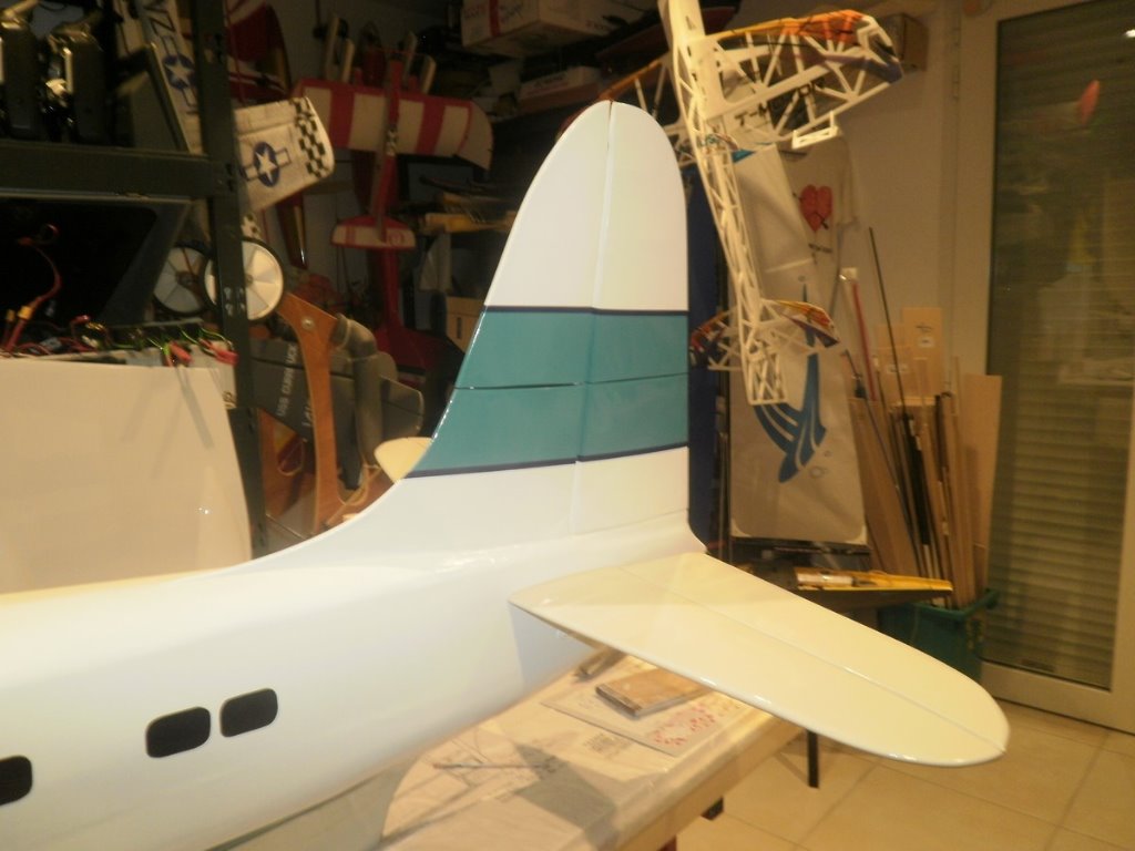

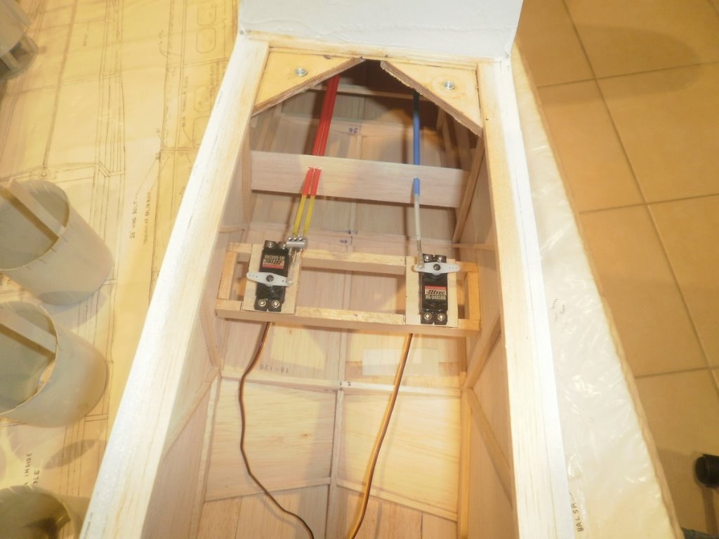

On commence à coller toutes les charnières.
Et on s'aperçoit des gros défauts: une profondeur vrillée (la partie mobile) et du jour entre les dérives basses et hautes. La tension du Diacov tord tout!
PC121228 (Copier).JPG (94.04 Kio) Consulté 14590 fois
Il est vivant, il bouge la queue!
PC121227 (Copier).JPG (91.82 Kio) Consulté 14590 fois

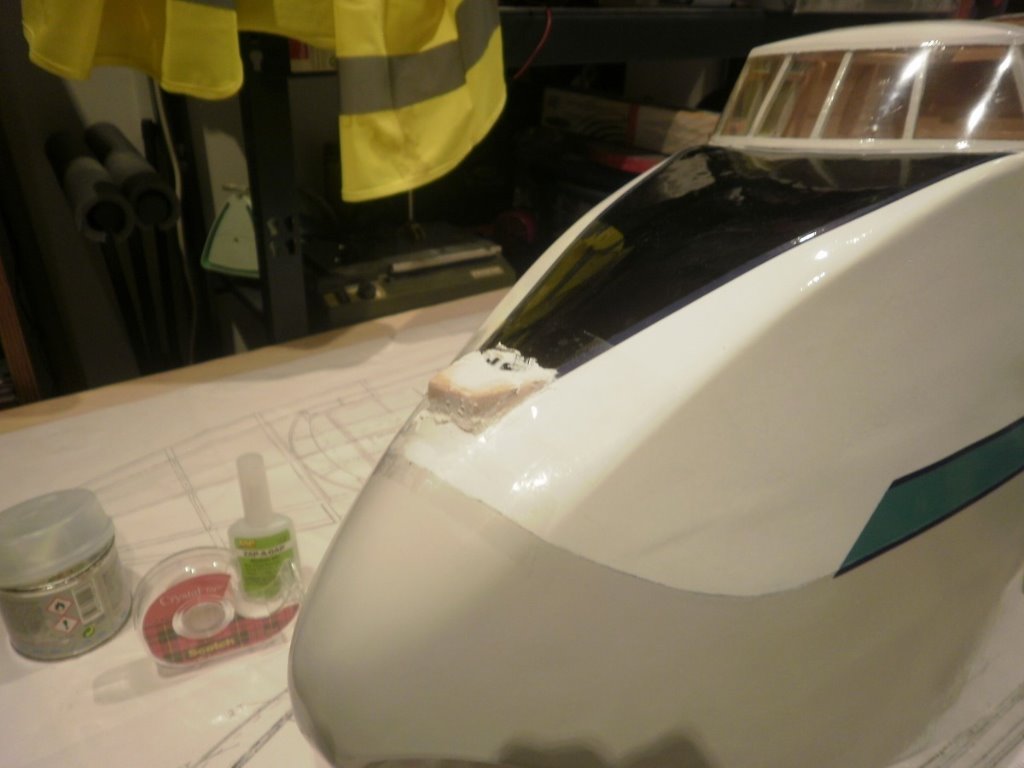

Dernières retouches de peinture aujourd'hui. Surtout autours du pare brise pour fignoler.
PC131236 (Copier).JPG (105.62 Kio) Consulté 14575 fois

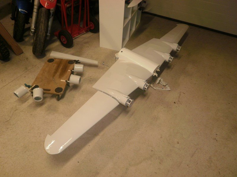

Les moteurs sont installés avec du boulon de 4mm de diamètre avec un écrou nylstop.
800gr de plus!
PC131231 (Copier).JPG (89.81 Kio) Consulté 14575 fois
D'ailleurs, il m'en reste un, à vendre moitié prix, 450w, celui que je n'ai point pu retourner l'axe.
PC131229 (Copier).JPG (93.03 Kio) Consulté 14575 fois

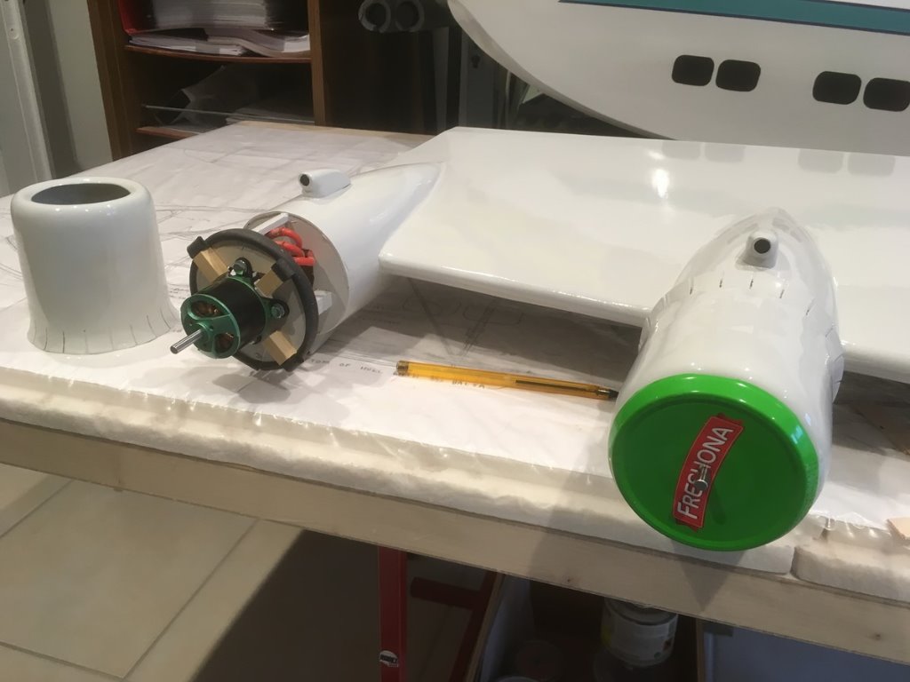

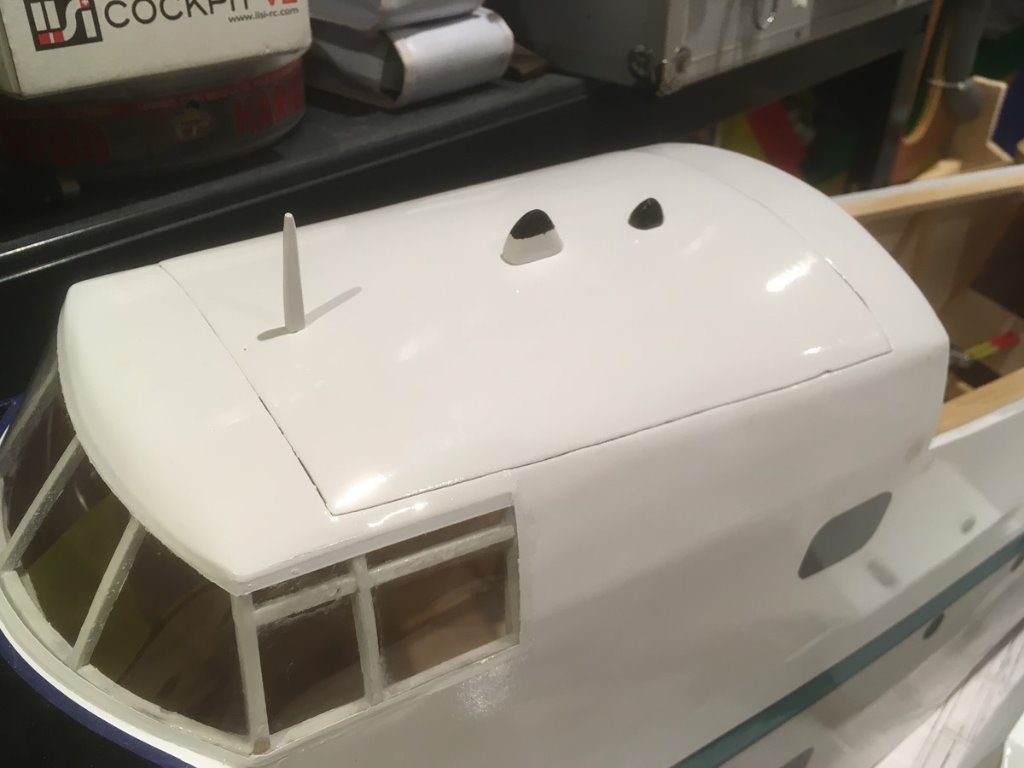

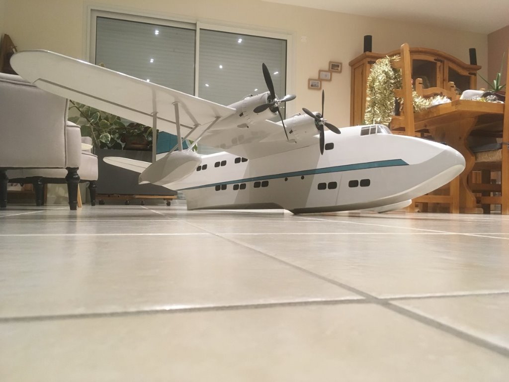

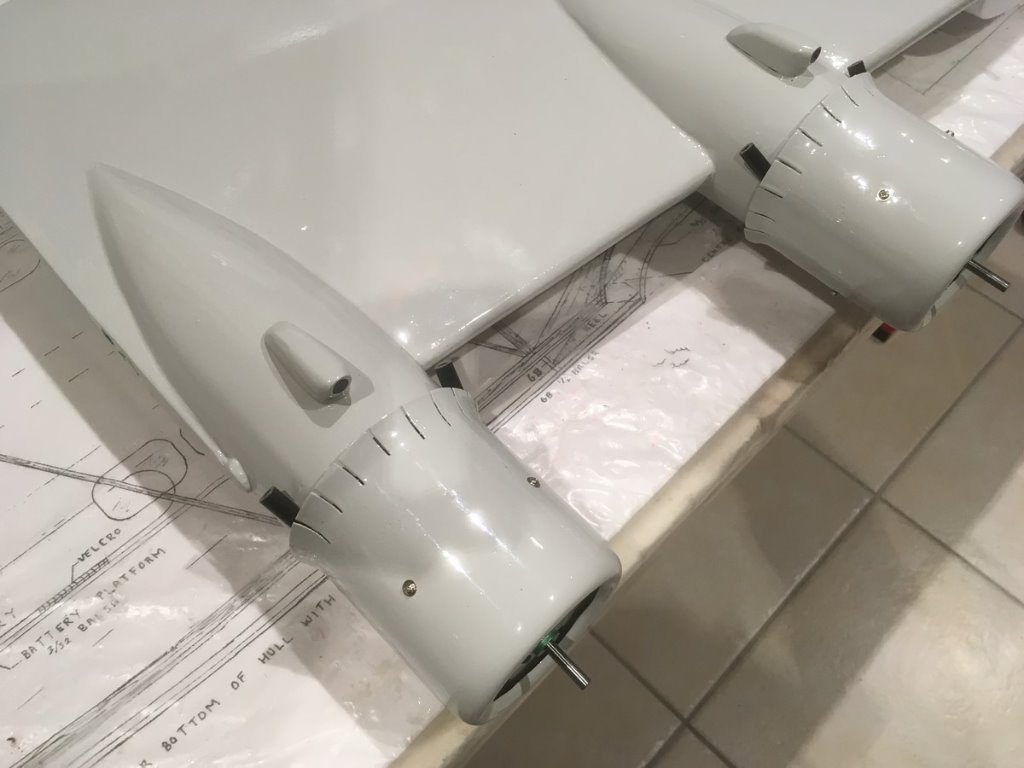

Avec la technique du couvercle du pot de compote, on centre les capots et on les fixes avec 4 vis de servo.
L'ajustement avec les cloisons pare feu en ctp est réalisé par du joint fin de porte ou de fenêtre autocollant.
IMG_0954 (Copier).JPG (77.79 Kio) Consulté 14540 fois
Un tube de carbone qui frimait dans son coin fut tronçonné et poncé pour faire mes 8 faux échappements.
IMG_0955 (Copier).JPG (75.9 Kio) Consulté 14540 fois
Les antennes furent collées
IMG_0956 (Copier).JPG (67.01 Kio) Consulté 14540 fois

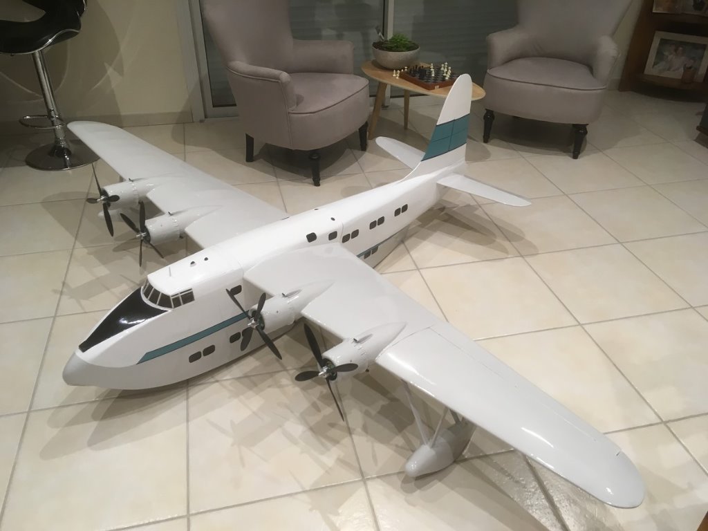

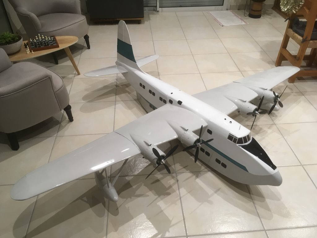

et le ZK-AMO (c'est sa vraie immatriculation) est assemblé.
5065gr actuellement. Soit 1.5kg de moins que le Mars.
IMG_0957 (Copier).JPG (90.76 Kio) Consulté 14540 fois
IMG_0958 (Copier).JPG (89.62 Kio) Consulté 14540 fois
IMG_0959 (Copier).JPG (82.22 Kio) Consulté 14540 fois

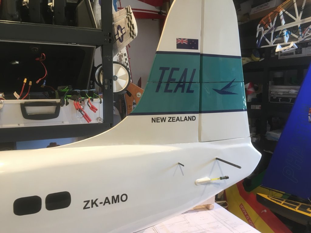

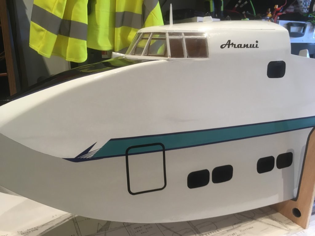

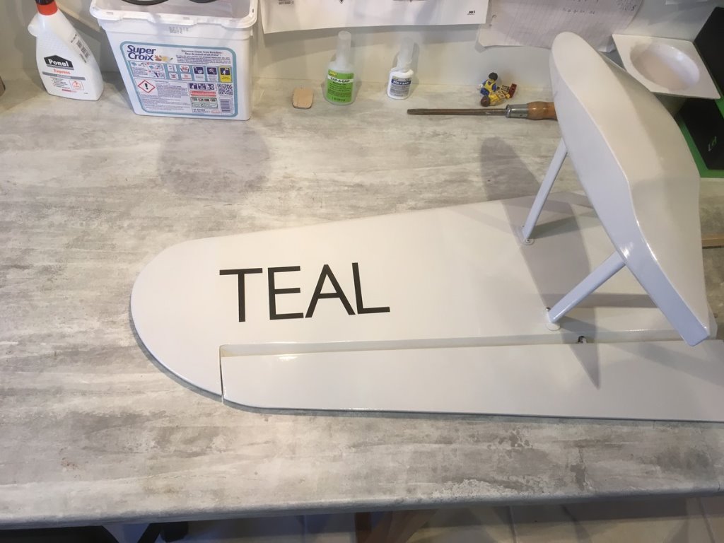

Sa nouvelle livrée vient tout juste d'arriver.
Merci Eric.
Ca y est: il a un nom!
TEAL: Tasmanian Empire Airlines Limited
IMG_0960 (Copier).JPG (92.6 Kio) Consulté 14507 fois
IMG_0961 (Copier).JPG (72.15 Kio) Consulté 14507 fois
IMG_0962 (Copier).JPG (90.76 Kio) Consulté 14507 fois
IMG_0963 (Copier).JPG (99.51 Kio) Consulté 14507 fois
IMG_0964 (Copier).JPG (98.26 Kio) Consulté 14507 fois

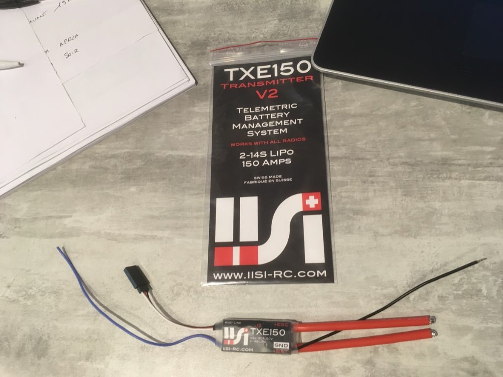

Attendu comme le Messie et arrivé 12h00 avant lui: la jauge à électrons made in Suisse et créée par Matthias (grand merci):
Le TXE150 qui dictera oralement à Tom combien d'Ah il lui reste dans les lipo, l'ampérage, vérification automatique des batterie avant vol, etc...
Je vais régler chaque moteur (hélice) sur 35 ampères plein gaz.

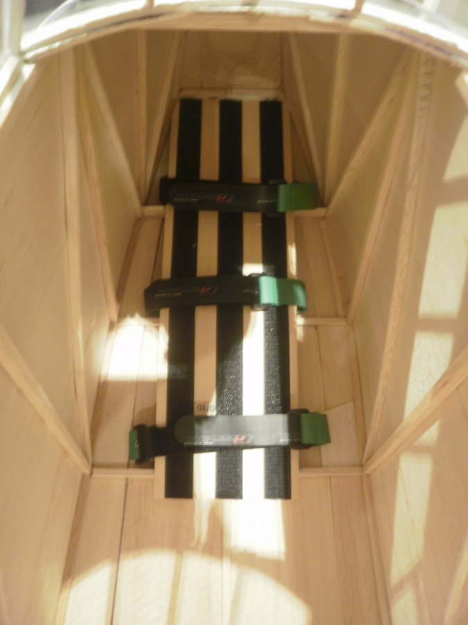

Platine pour les lipos, avec un grand débattement longitudinal puisque ces derniers pourront avoir une différence de poids de 360gr.
Ce qui n'est pas négligeable.

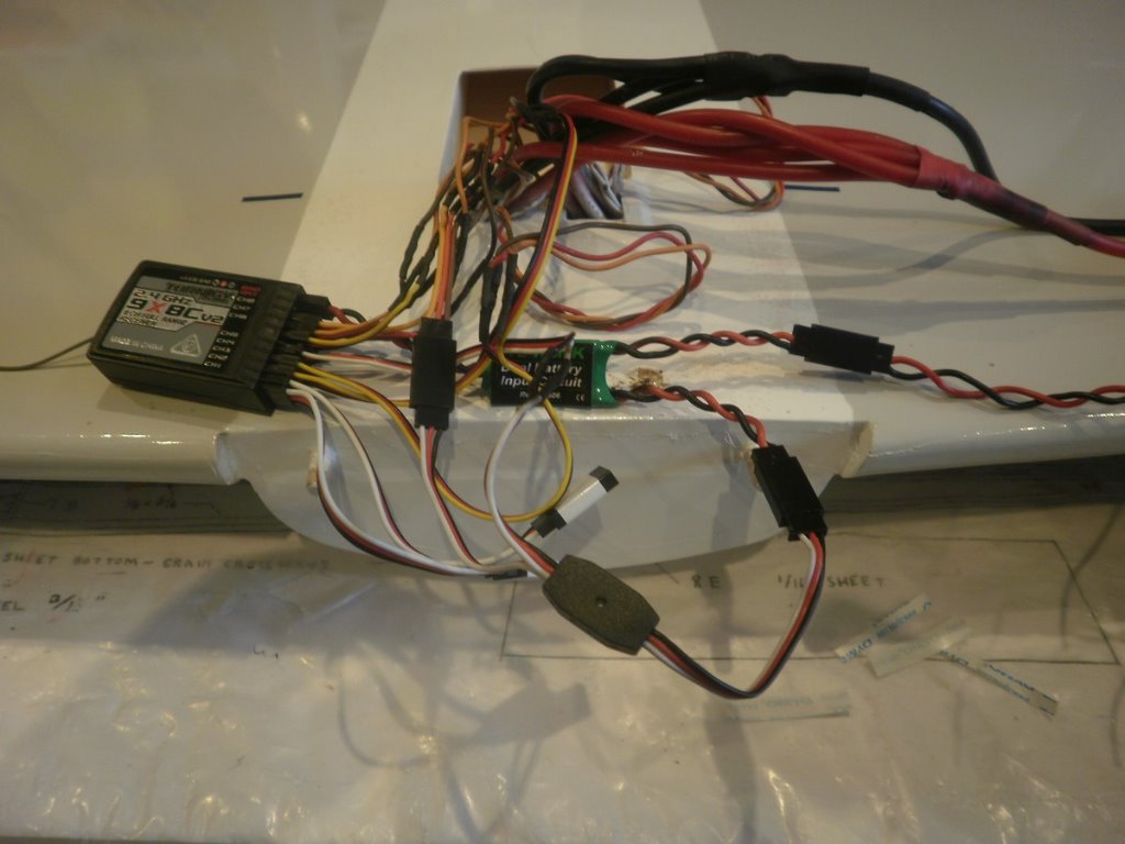

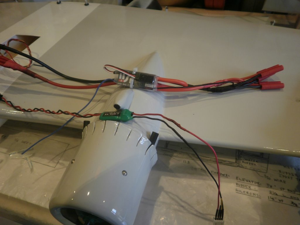

Les soudures sont terminées.
Le récepteur sera logé dans l'aile.
P2061240 (Copier).JPG (94.15 Kio) Consulté 14292 fois
Une double alimentation: l'ESC du moteur 1 et une des 3 lipos par le biais de sa prise d'équilibrage avec un Ubec de 4A.
La télémétrie est soudée sur le câble d'alimentation entre lipos et ESC.
P2061241 (Copier).JPG (81.63 Kio) Consulté 14292 fois
Les prises des lipos sont des HXT de 4mm, comme sur le Mars.

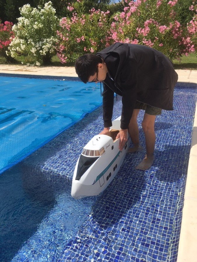

Test d'étanchéité suivant la technique du Fonfon: tu enfonces le fuseau a donf dans l'eau et tu regardes par où ça enfourne.
Rien! Pas une goute.
Je m'auto congratule...
IMG_1963[12469] (Copier).JPG (170.26 Kio) Consulté 12934 fois
Faut pas essayer avec votre dame, le test est pas du tout compris, et peut être dangereux pour vous!
