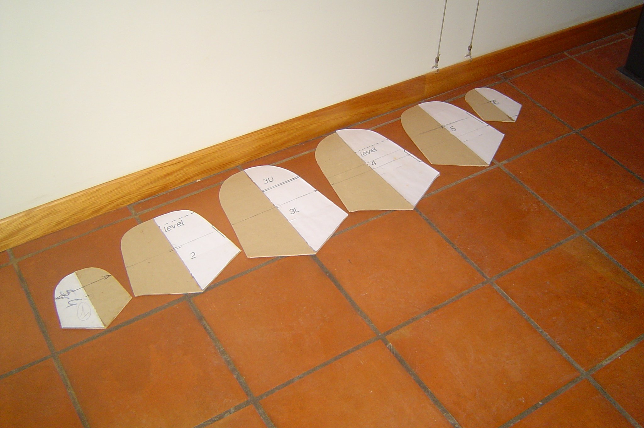

photo 6 GABARITS POUR DECOUPE AU FIL CHAUD.JPG (320.95 Kio) Consulté 45018 fois

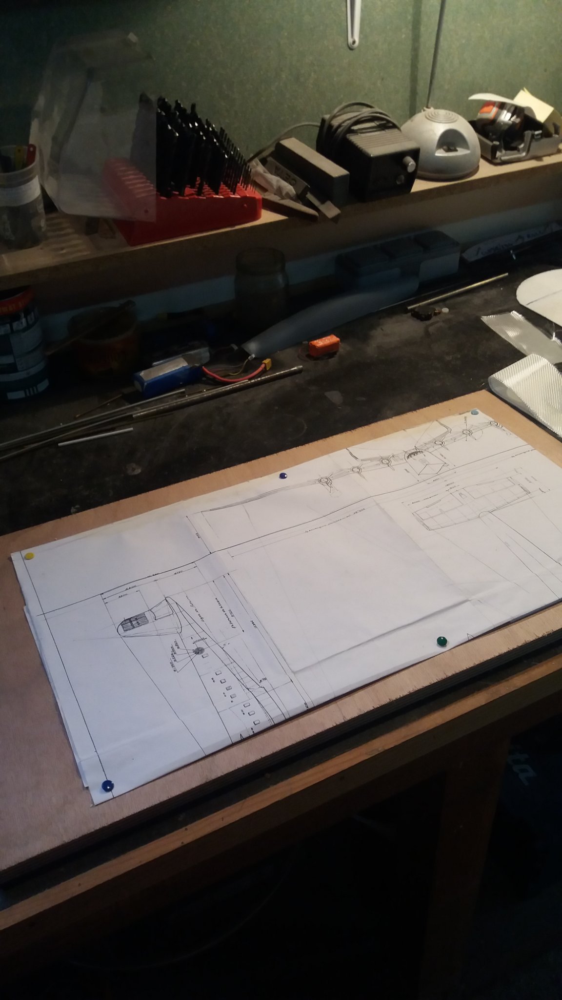

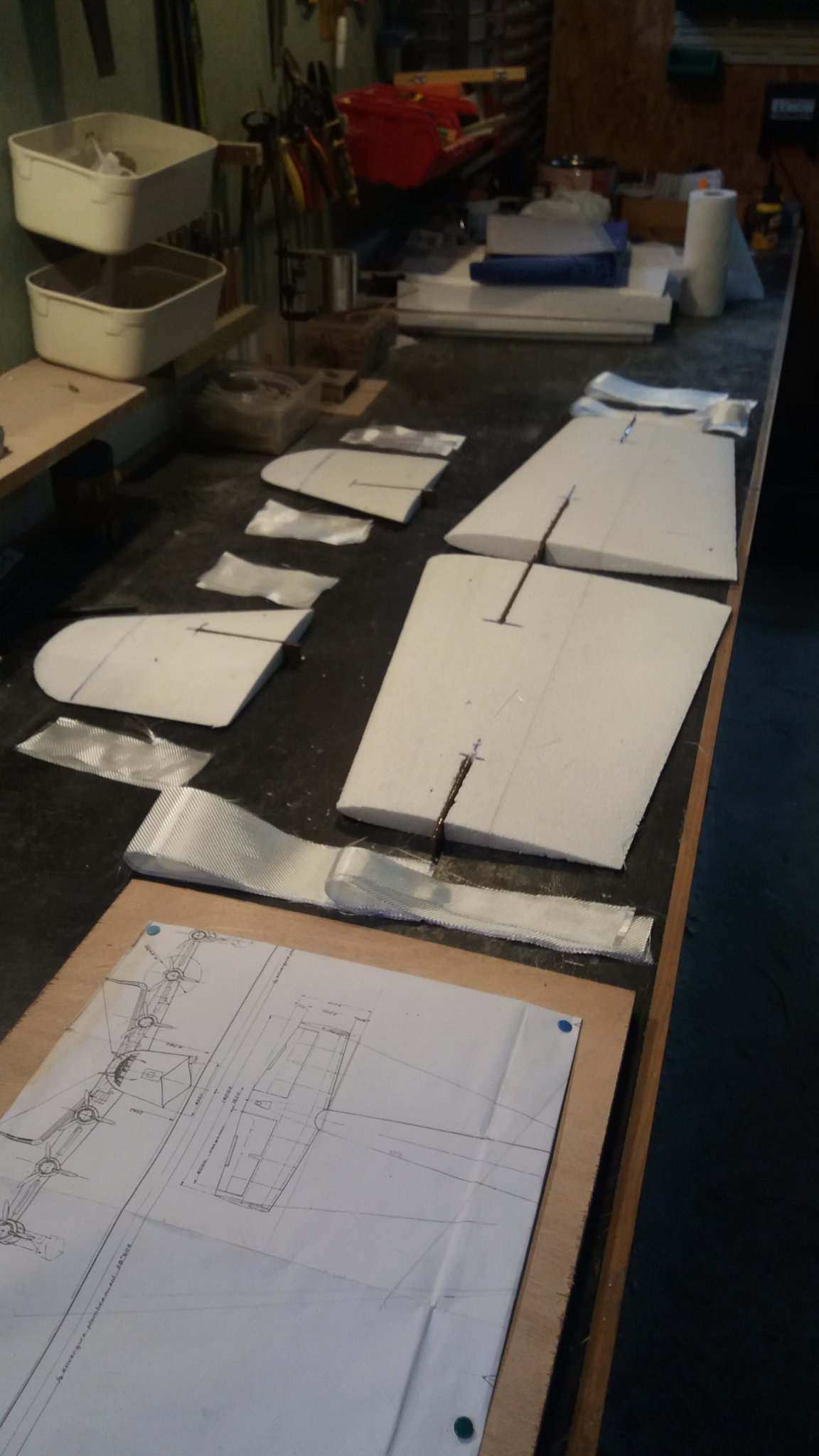

photo 1 plan echelle 1 100.jpg (221.98 Kio) Consulté 45017 fois

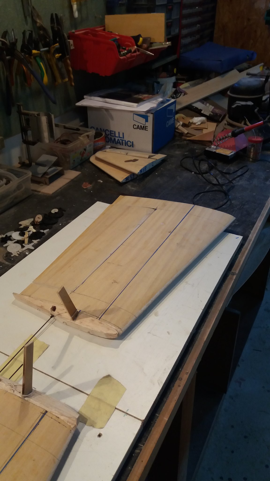

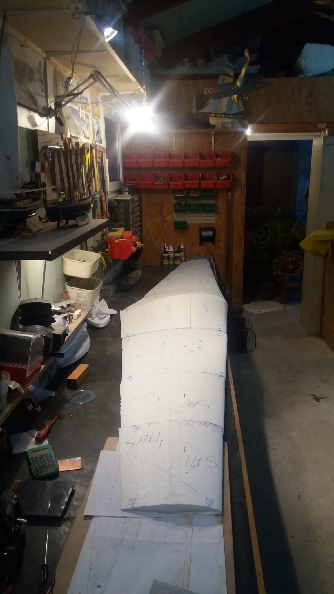

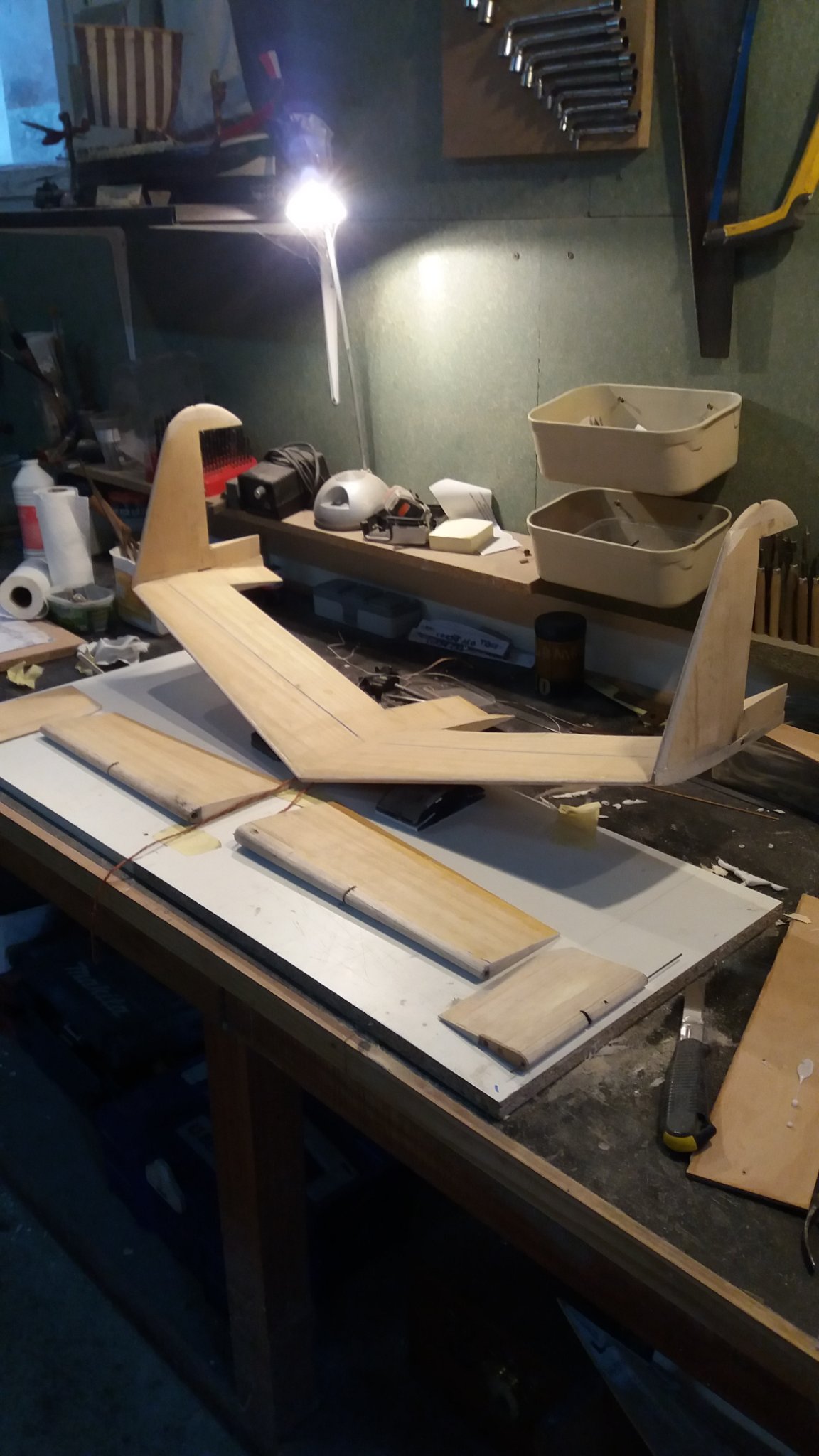

photo 2 preparation empennage.jpg (228.24 Kio) Consulté 45017 fois
photo 3 vue globale empennage avant stratification.jpg (243.19 Kio) Consulté 45017 fois

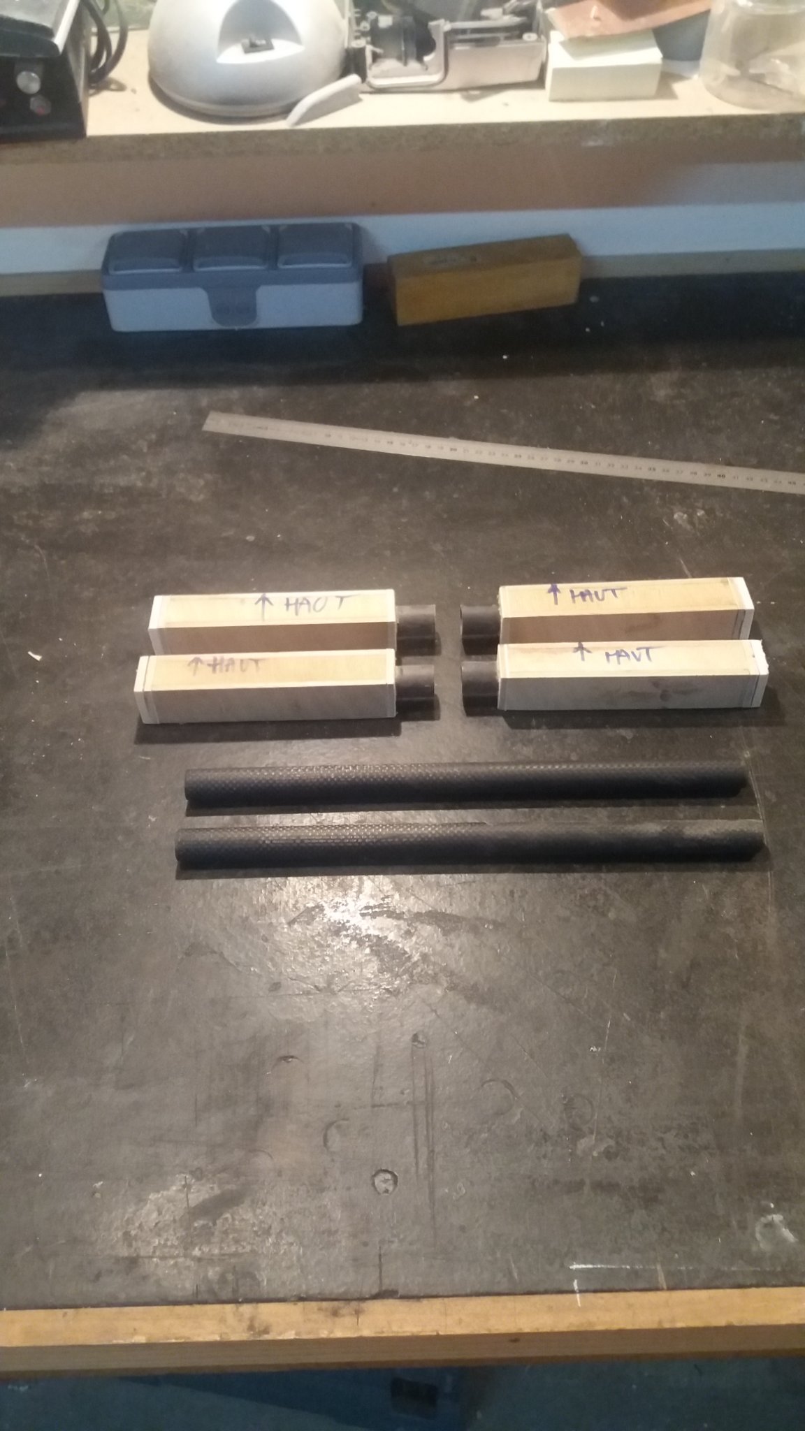

photo 4 clefs d'ailes de moulage latecoere.jpg (214.95 Kio) Consulté 45017 fois

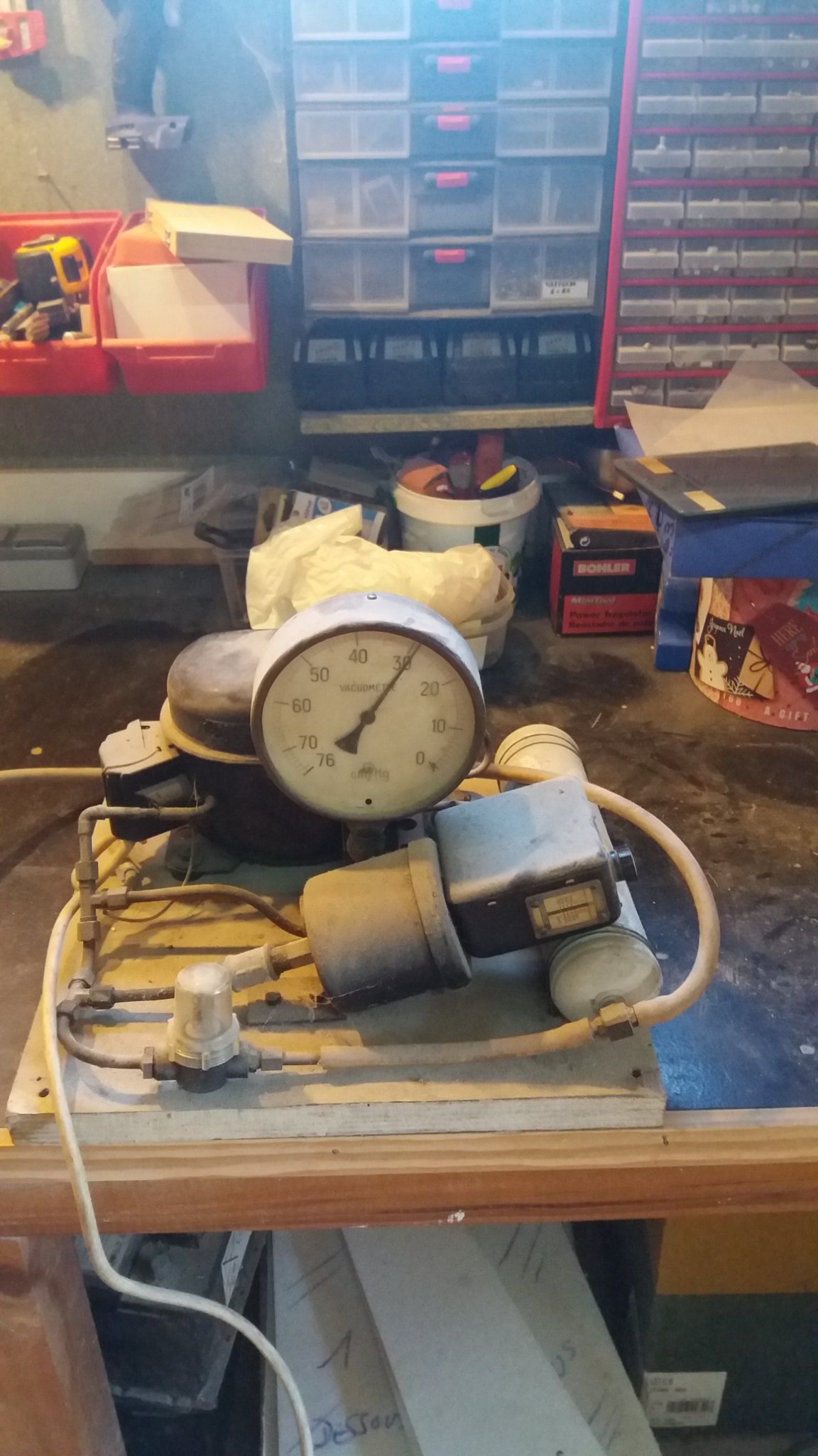

photo 5 pompe a vide rustique.jpg (296.97 Kio) Consulté 45017 fois

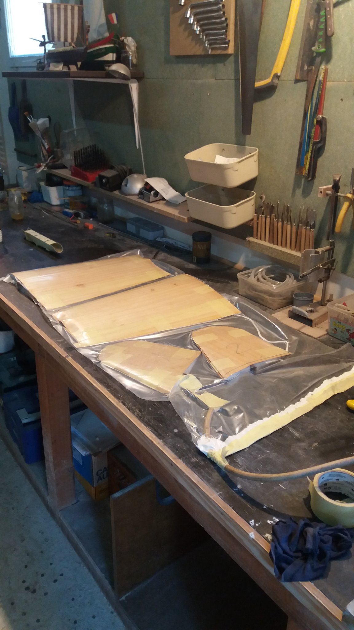

photo 6 mise sous vide empennage latecoere.jpg (305.04 Kio) Consulté 45017 fois

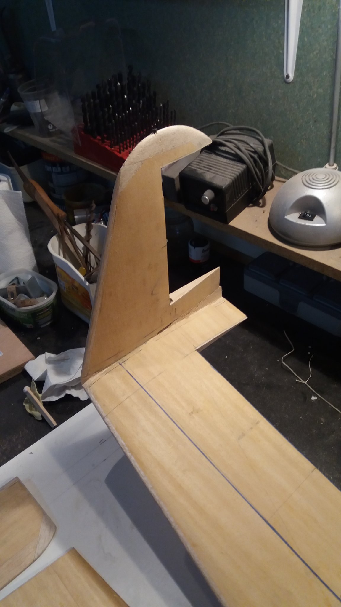

photo 7 clef d'empennage horizontal et plan horizontal.jpg (263.84 Kio) Consulté 45017 fois

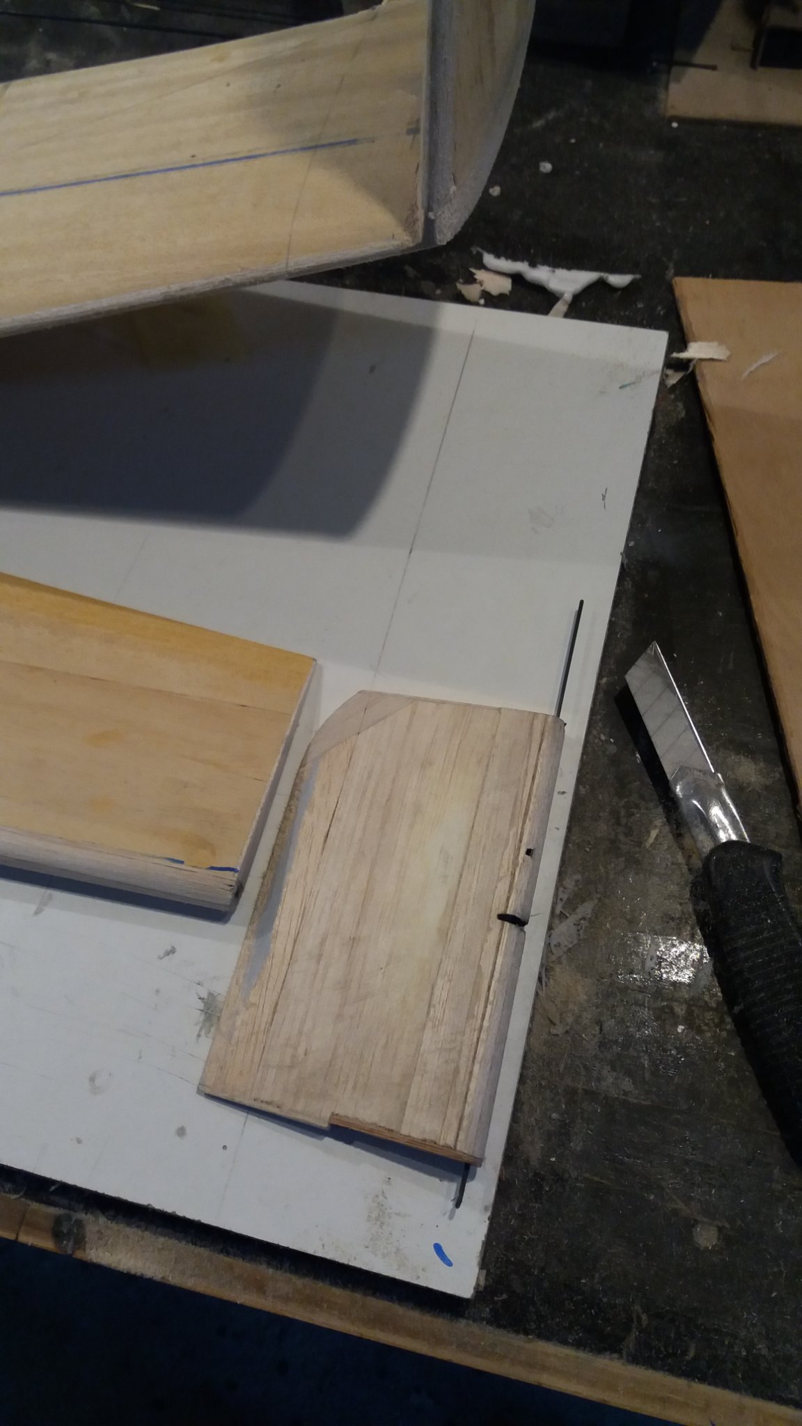

Re: LATECOERE 631
Message non lu par fabien » 21 avr. 2024, 14:24
photo 8 clef entre horizontal et verticale.jpg (227.6 Kio) Consulté 45017 fois
photo 9 volet d'empennage horizontal 2.jpg (242.88 Kio) Consulté 45017 fois
photo 10 volet d'empennage horizontal.jpg (211.41 Kio) Consulté 45017 fois
photo 11 profondeur avant ponçage.jpg (239.71 Kio) Consulté 45017 fois

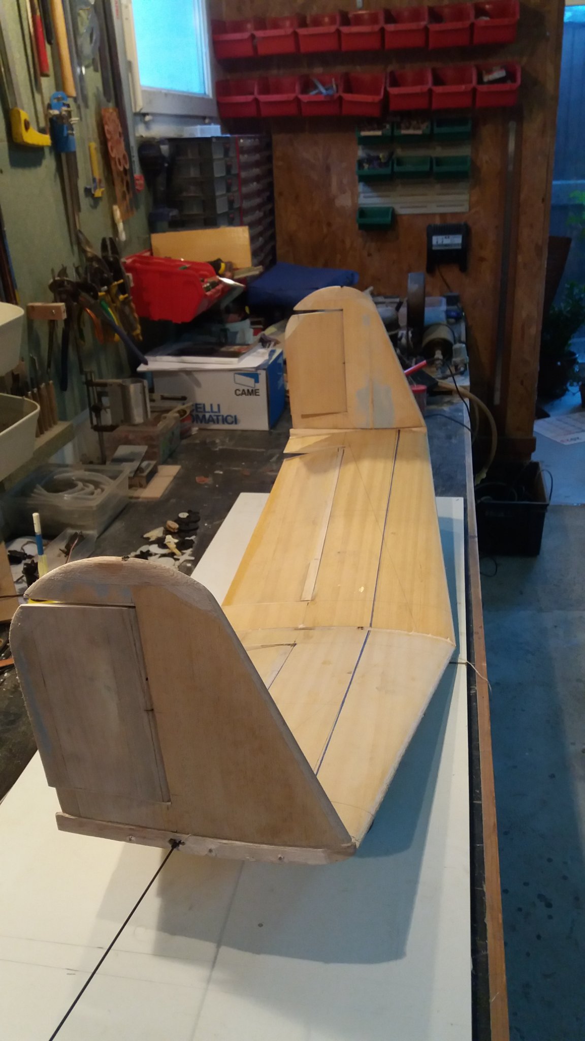

Re: LATECOERE 631
Message non lu par fabien » 21 avr. 2024, 14:26

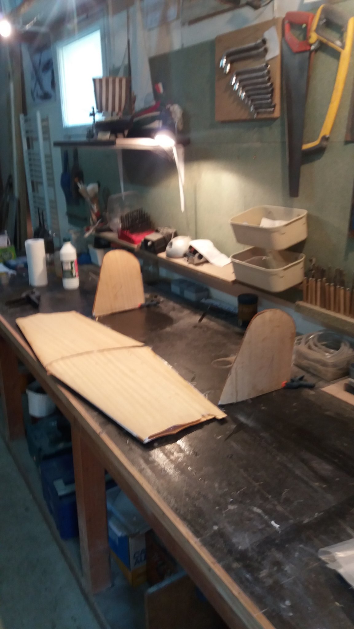

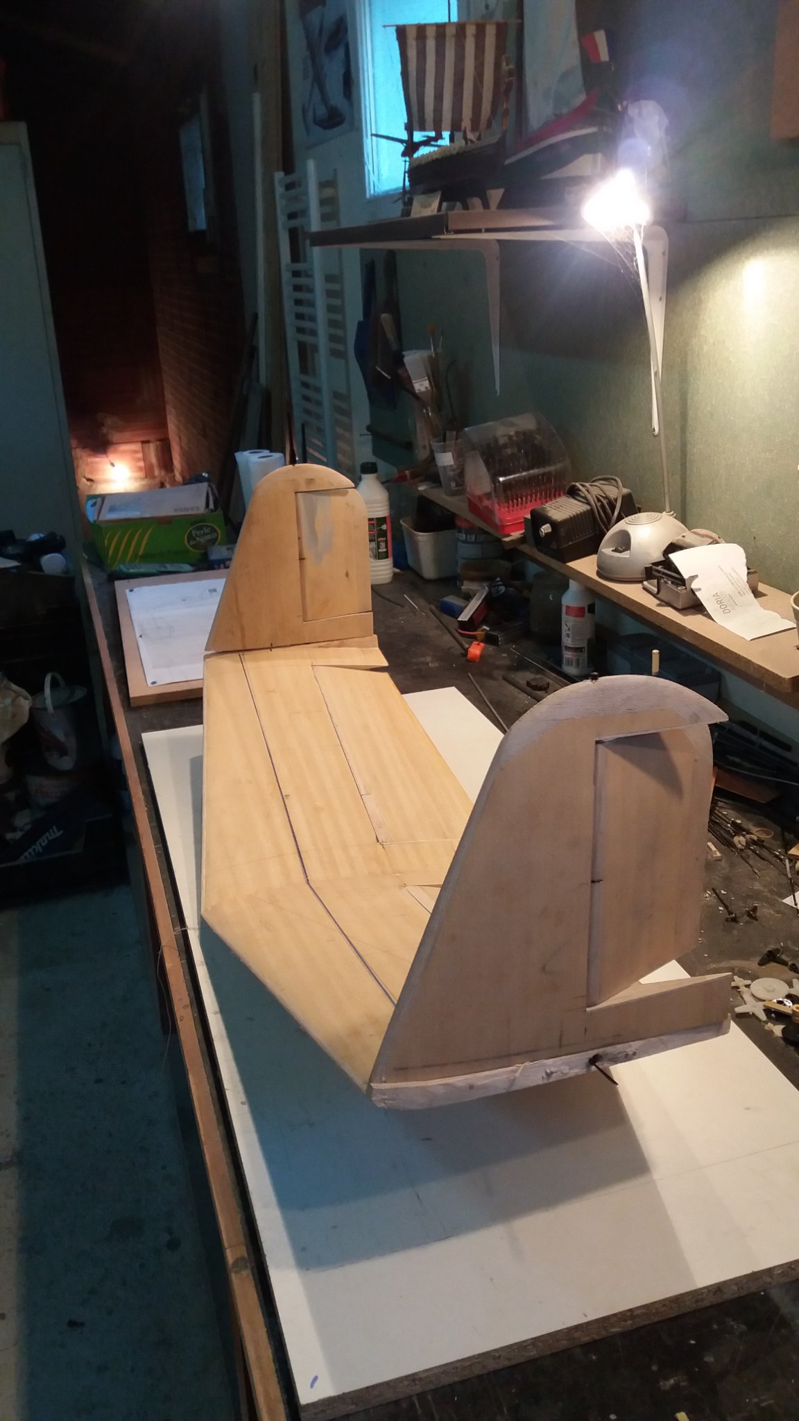

photo 12 premontage empennage.jpg (249.44 Kio) Consulté 45017 fois
photo 13 premontage empennage 2.jpg (252.21 Kio) Consulté 45017 fois

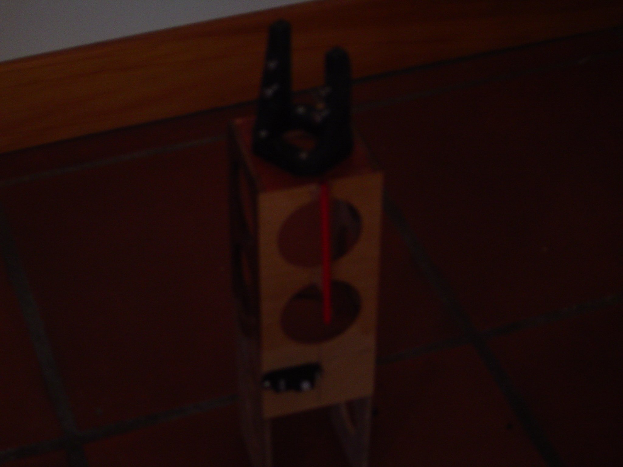

photo 14 premontage de l'empennage 3.jpg (260.06 Kio) Consulté 45017 fois

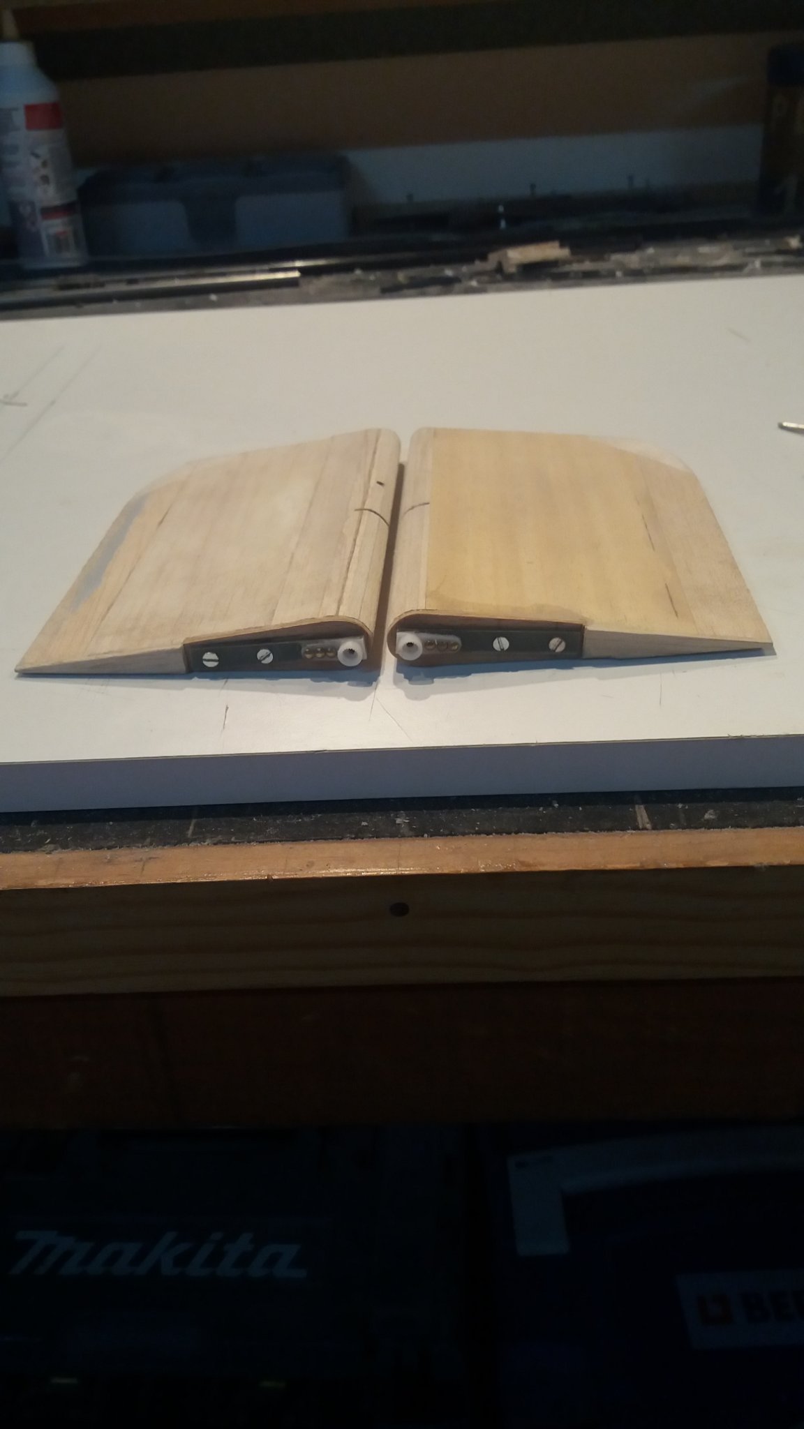

photo 15mecanisme derive 2.jpg (165.96 Kio) Consulté 45017 fois
photo 16 mecanisme derive.jpg (177.06 Kio) Consulté 45017 fois
photo 17 commande de volet vertical 2.jpg (142.13 Kio) Consulté 45017 fois
photo 18commandes de volet vertical.jpg (136.32 Kio) Consulté 45017 fois
Re: LATECOERE 631
Message non lu par fabien » 21 avr. 2024, 14:29
photo 19 derive avant ponçage fin.jpg (143.73 Kio) Consulté 45017 fois
photo 20derive avant ponçage.jpg (234.09 Kio) Consulté 45017 fois
photo 21 derive fixe.jpg (224.16 Kio) Consulté 45017 fois
photo 22 empennage avant ponçage.jpg (254.75 Kio) Consulté 45017 fois
photo 23 empennage demonté.jpg (233.61 Kio) Consulté 45017 fois

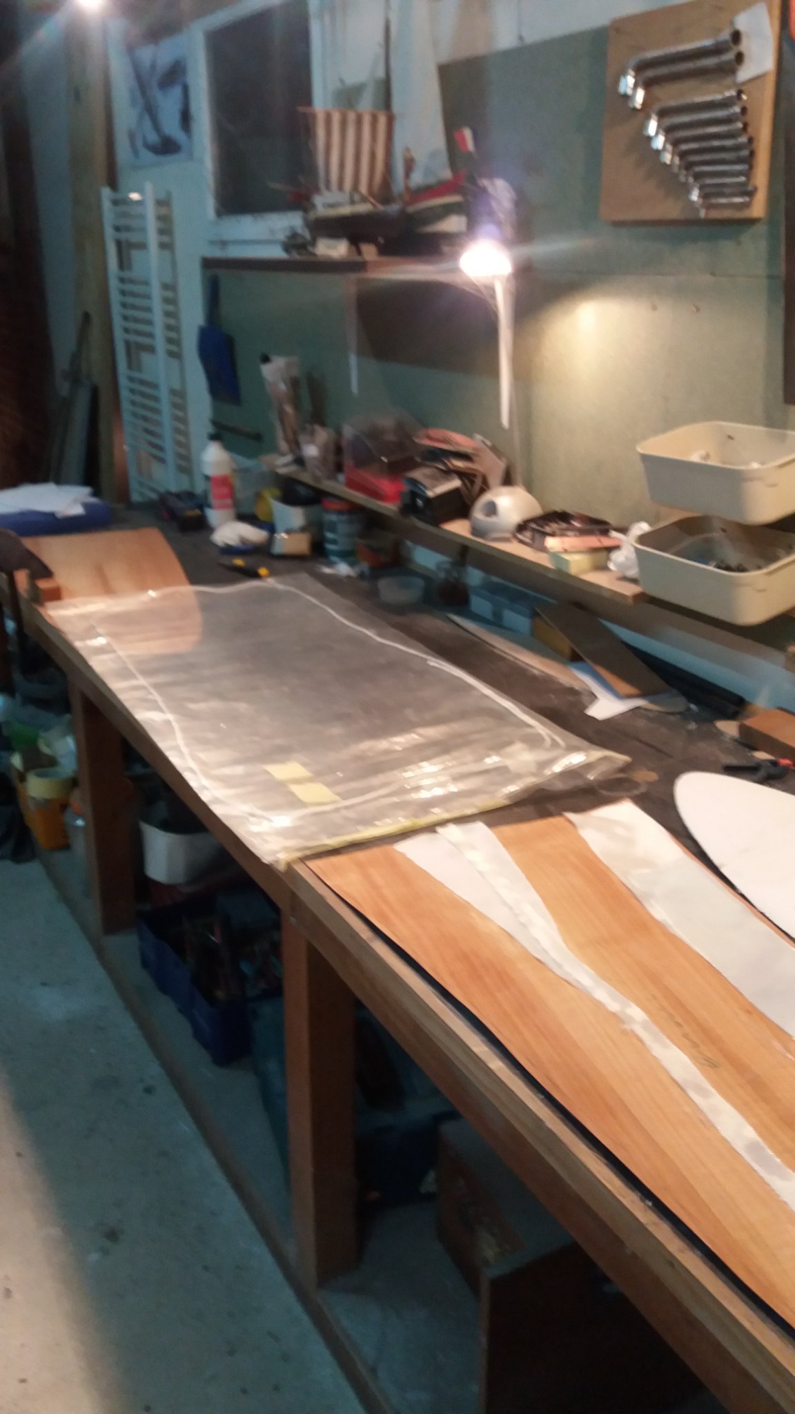

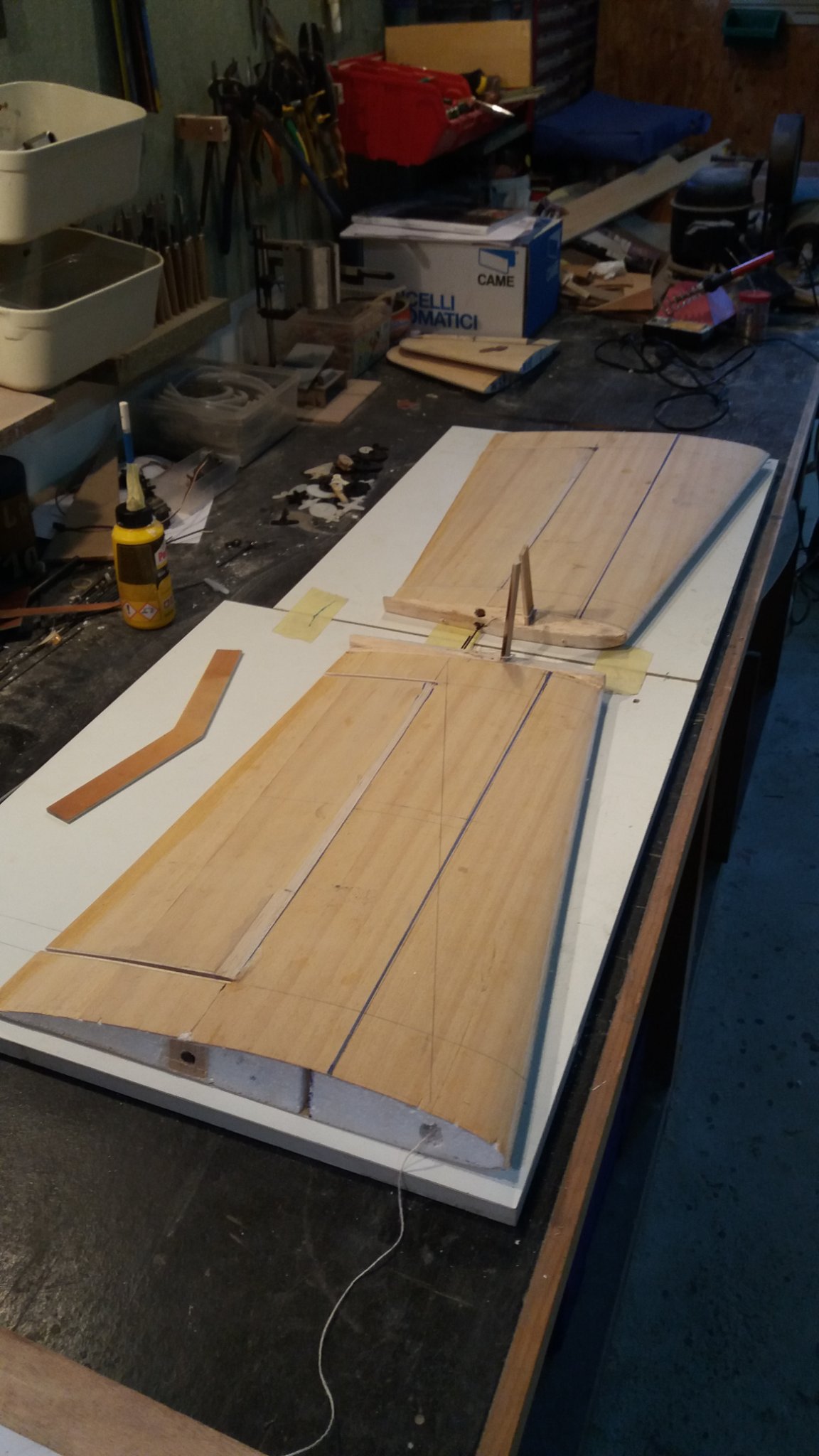

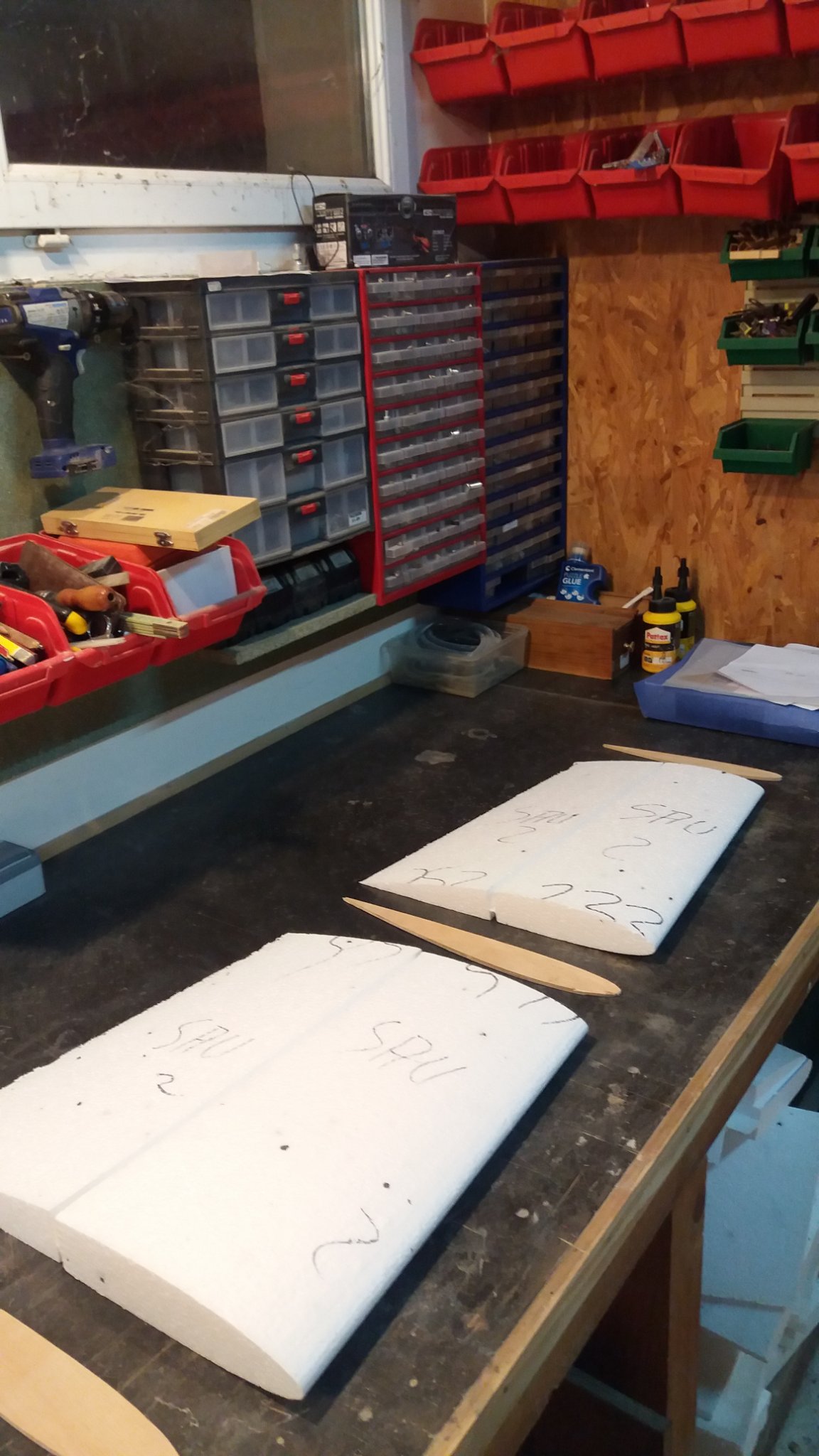

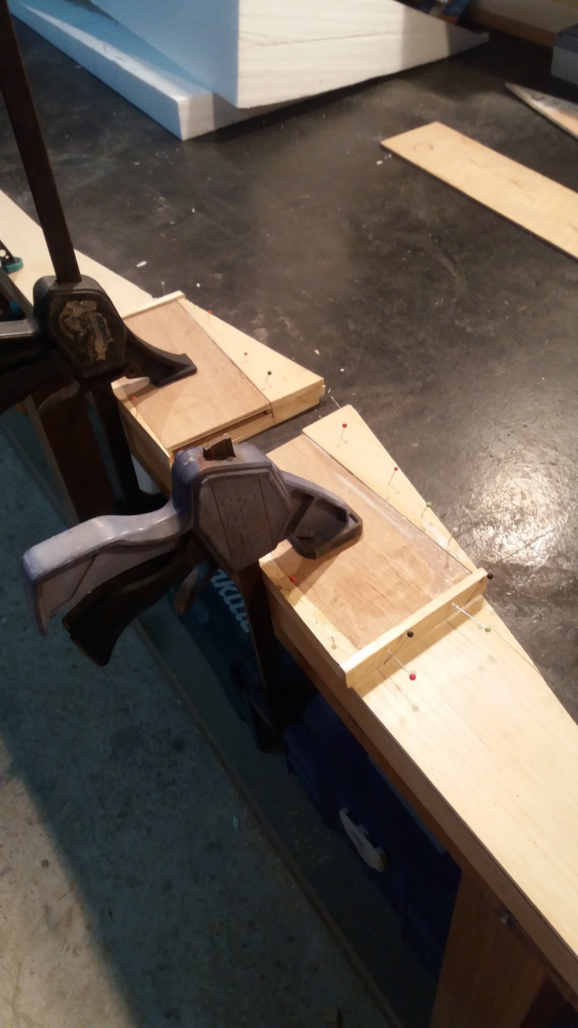

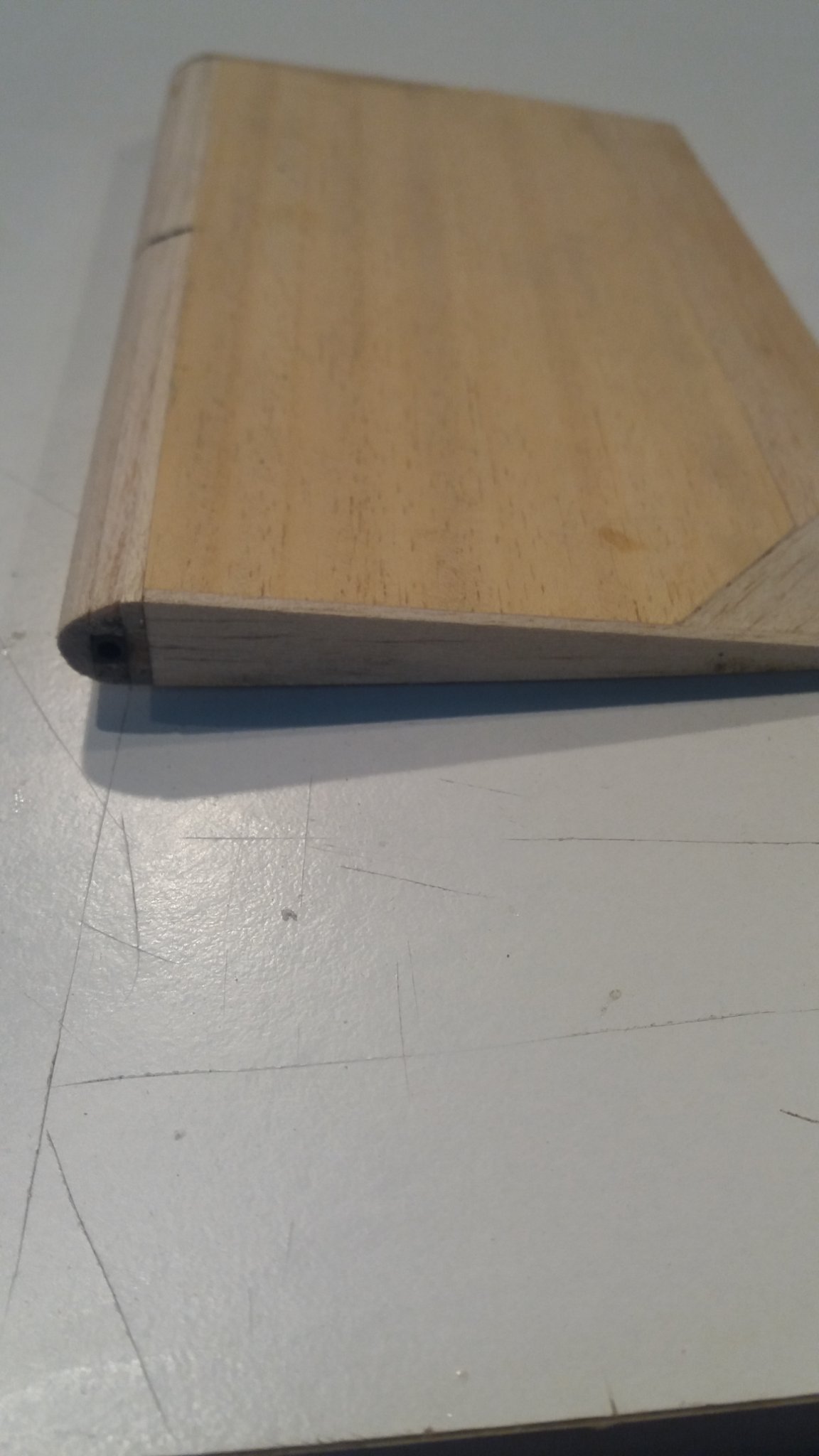

Re: LATECOERE 631
Message non lu par fabien » 21 avr. 2024, 14:37

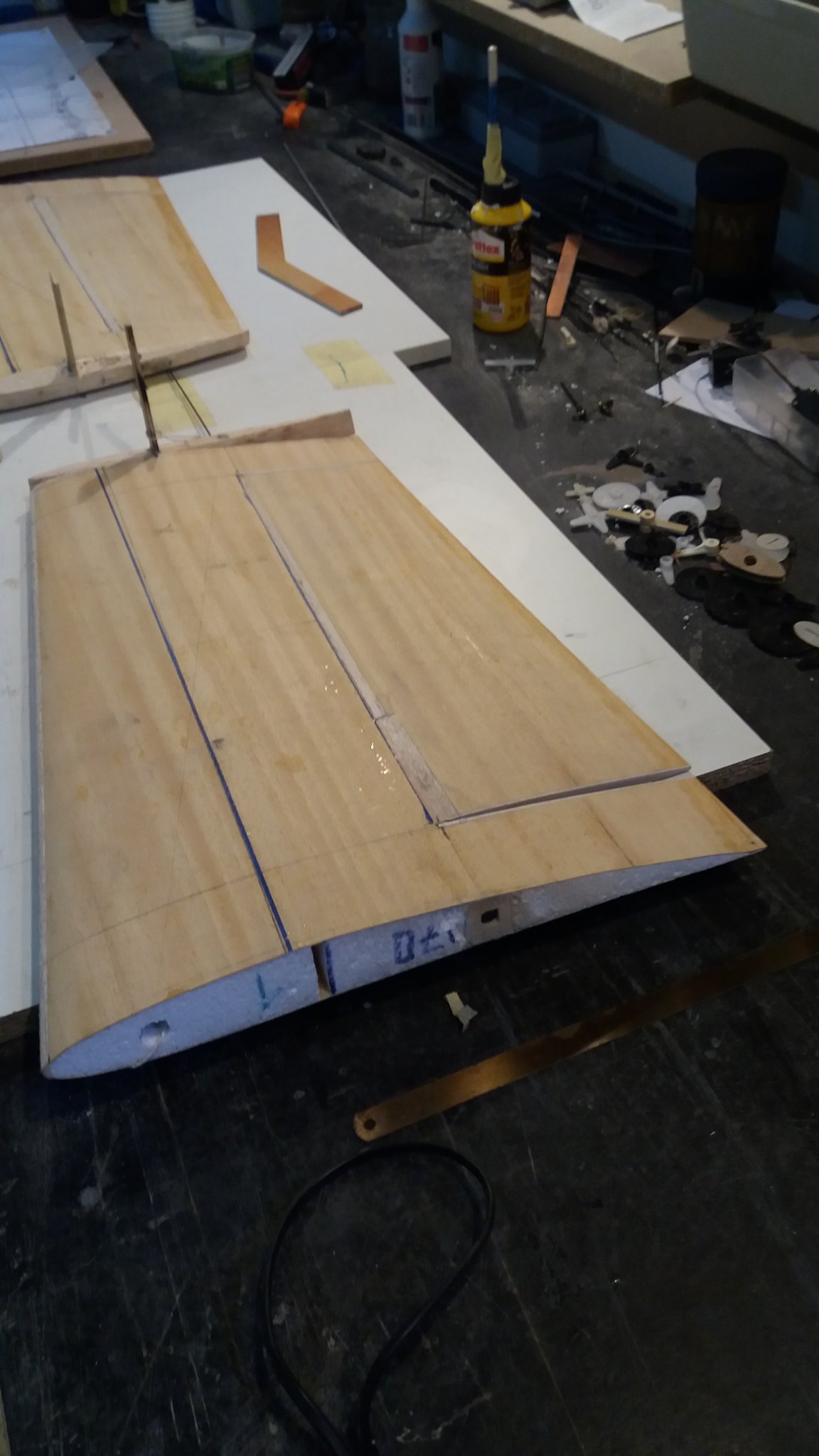

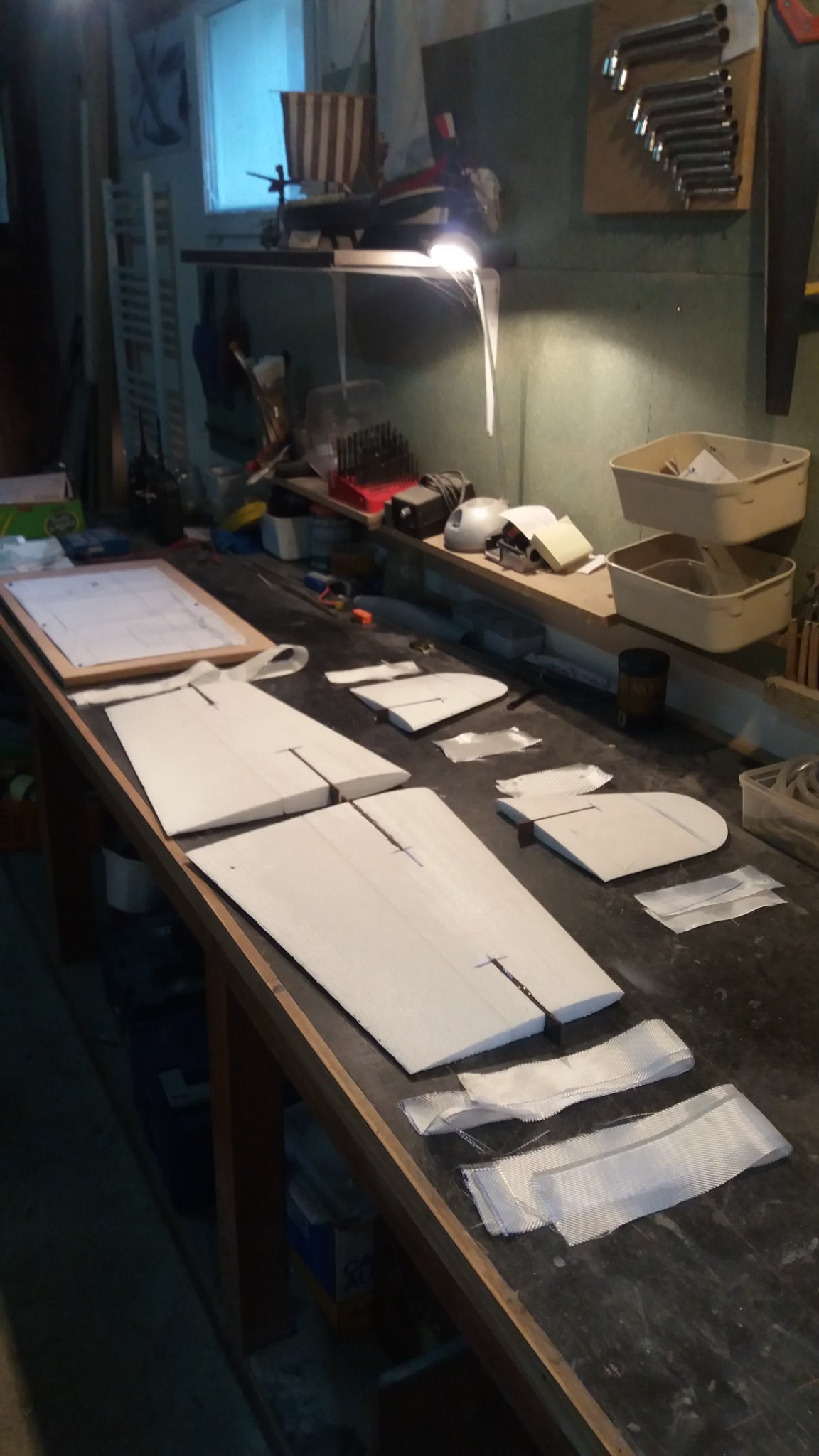

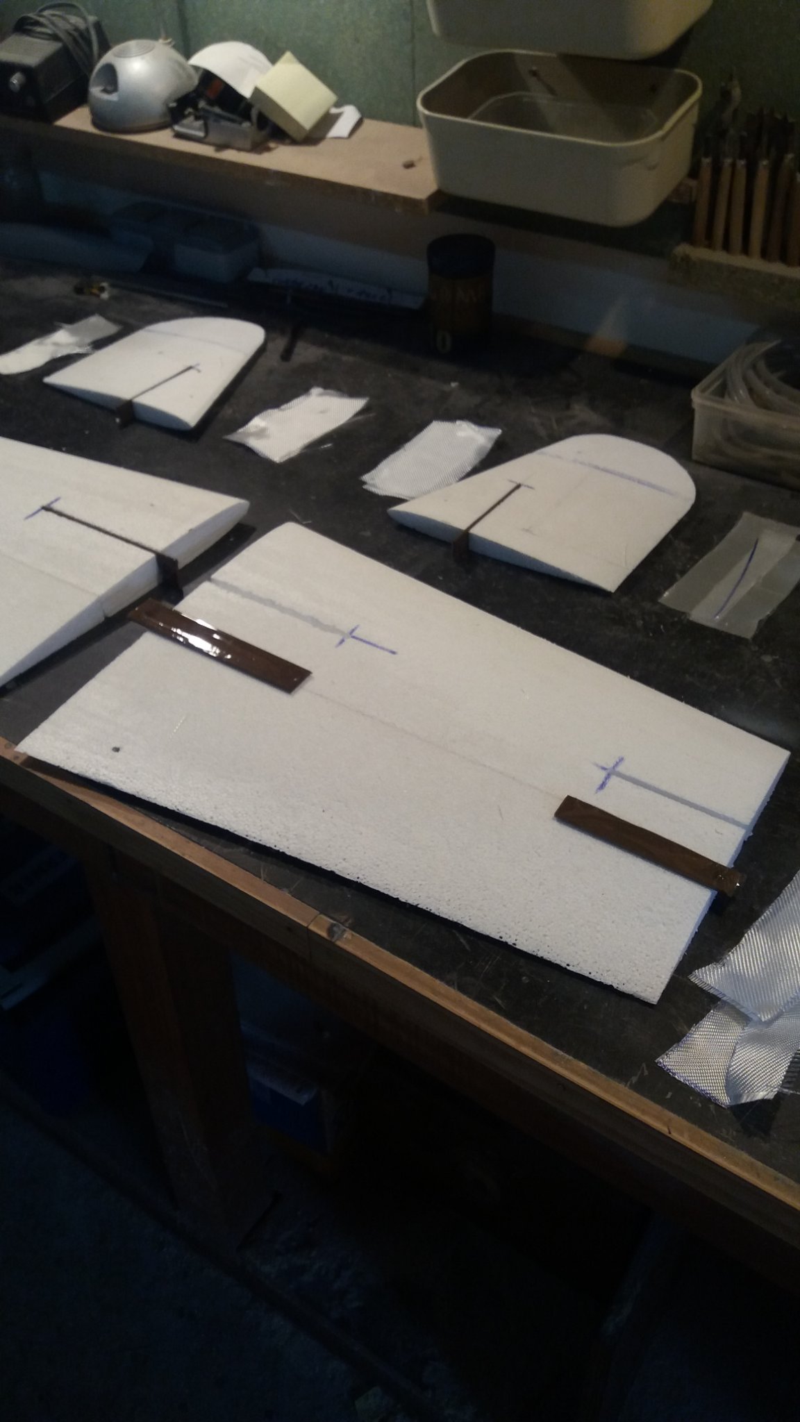

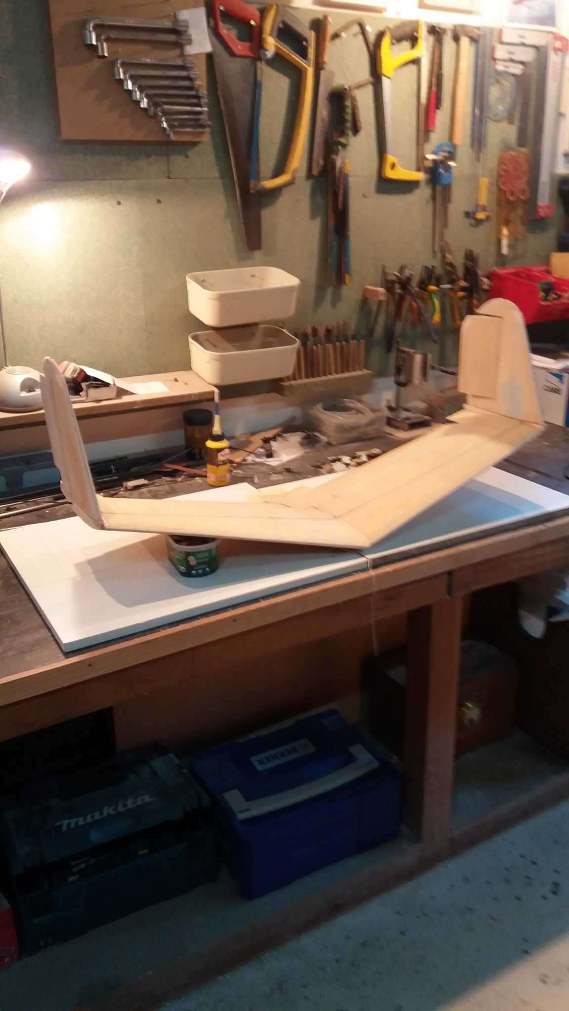

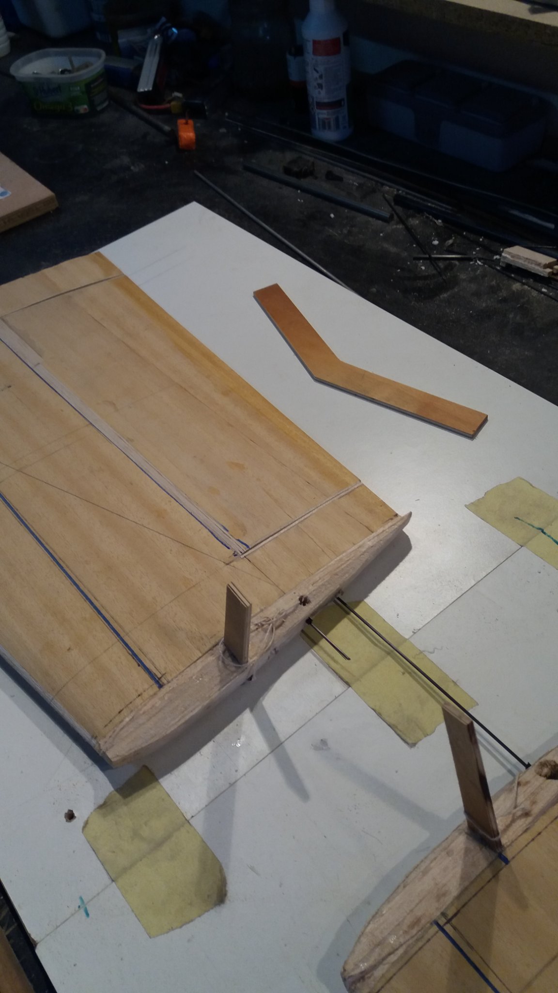

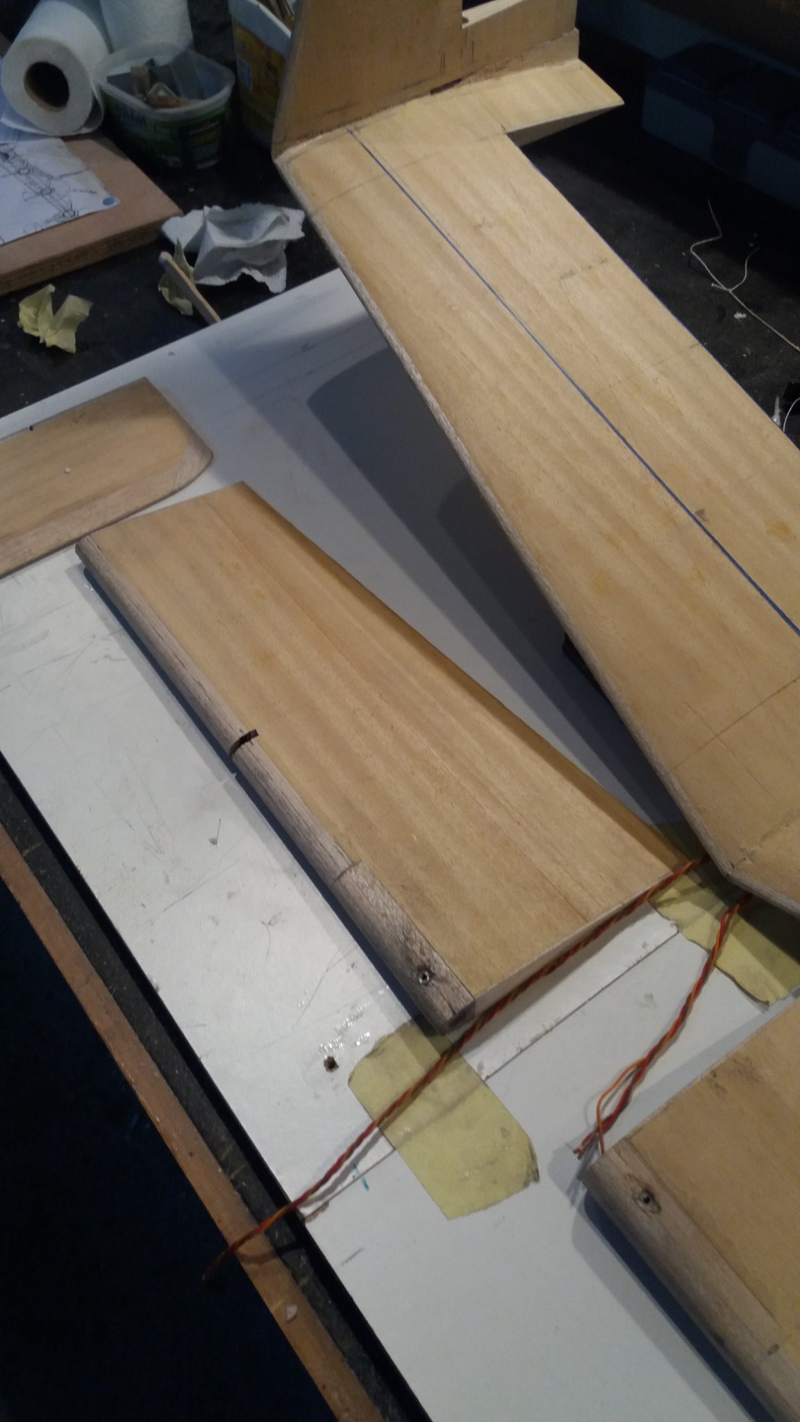

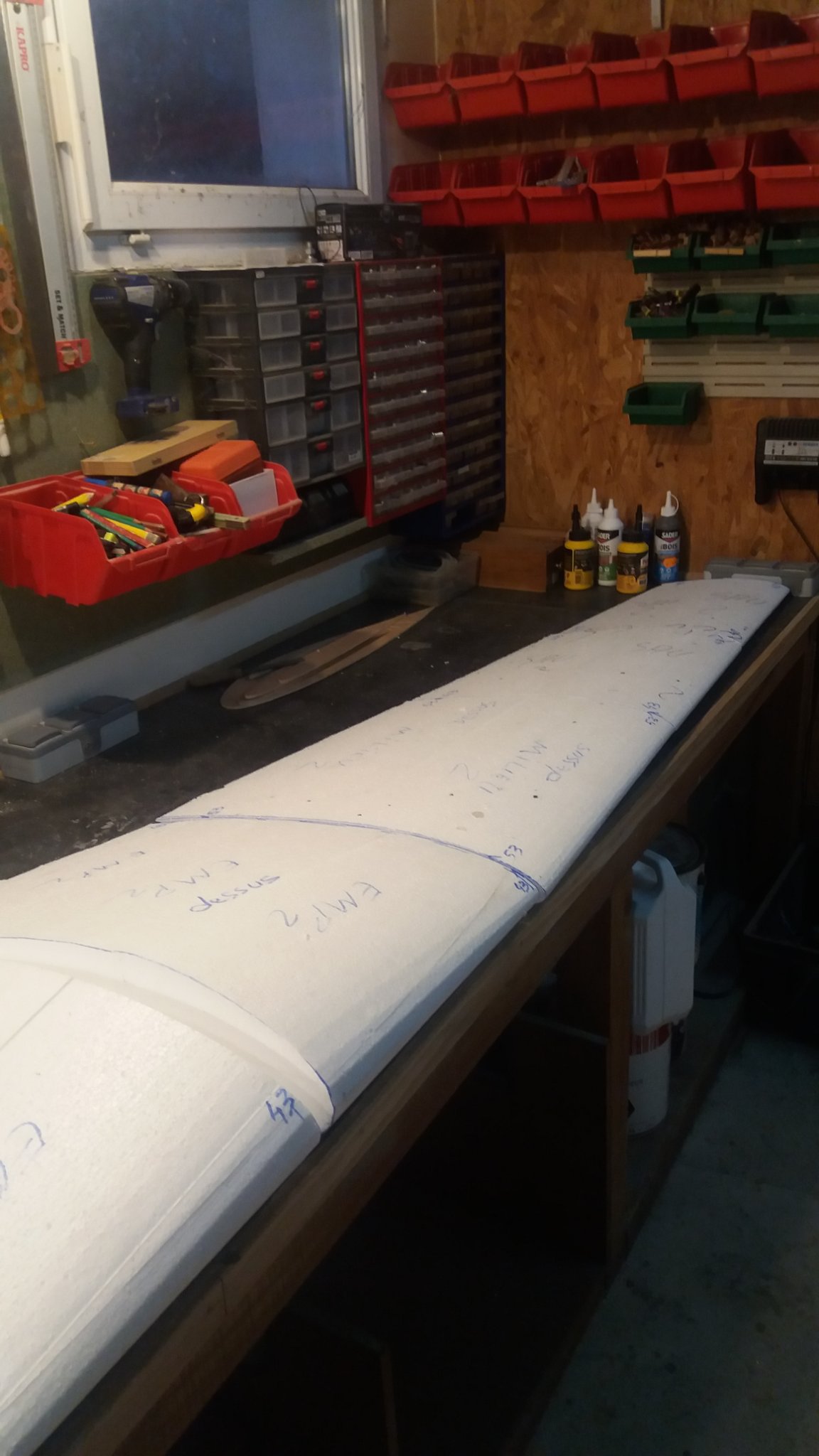

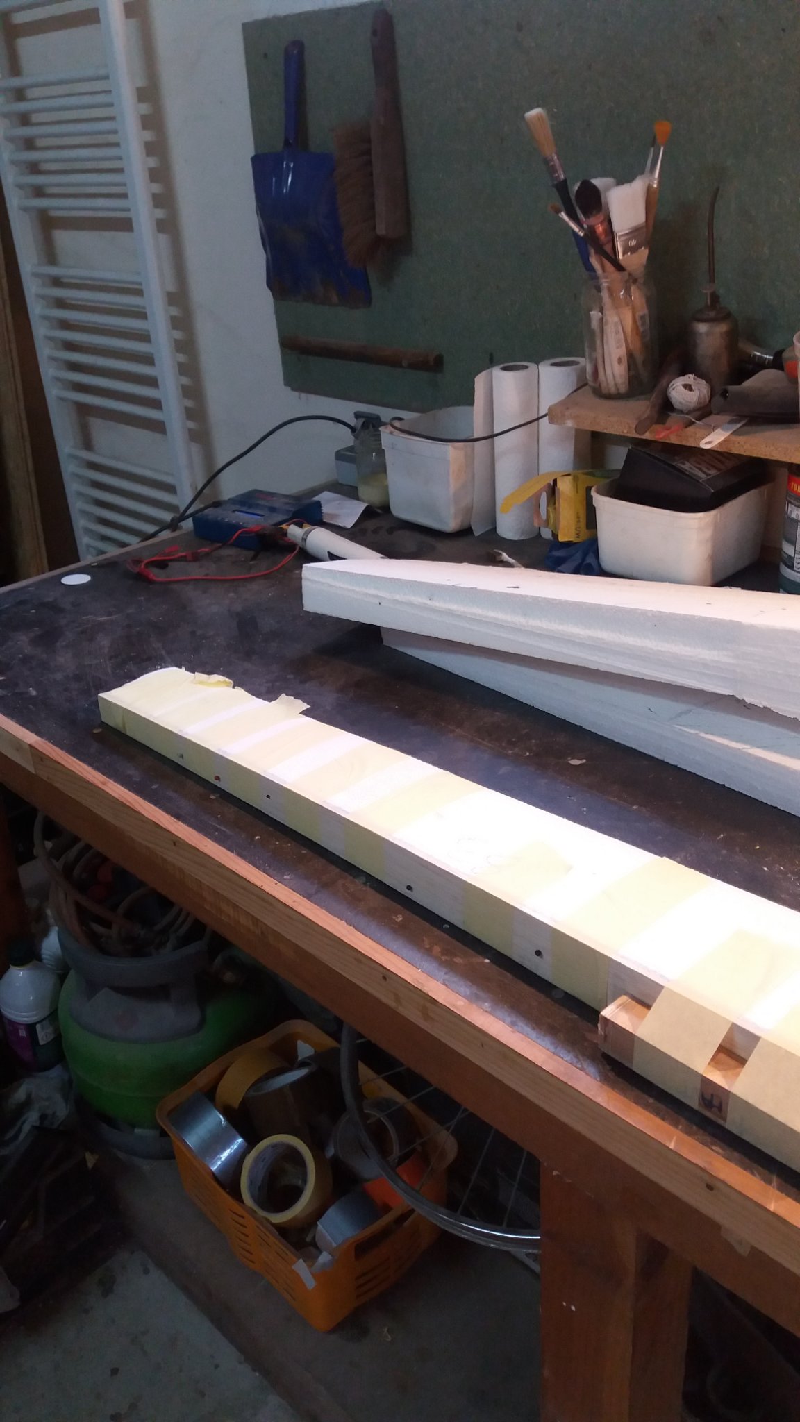

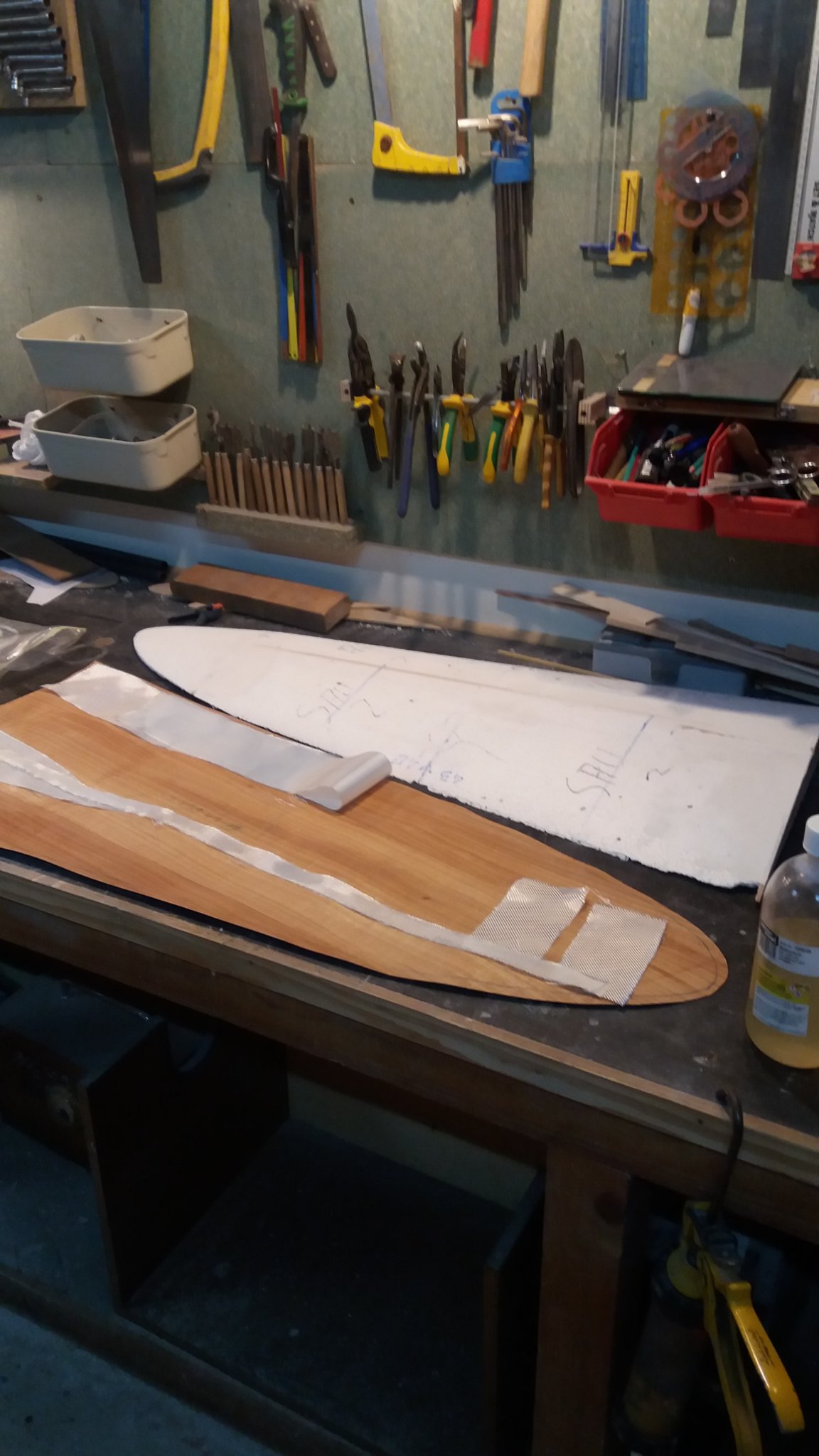

La méthode est éprouvée et simple
Noyau en polystyrène découpe au fil chaud découpe automatique(pantographe)profil naca 009 pour l'épaisseur relative
longeron avec réservation pour clef d'aile, renforts fibre , stratification samba 6/10,resine et pompe à vide
axe jonc carbone et fourreau, pose câble servo
Ponçage général fin et pose tissu 25gr/m²
Ensuite ponçage avant peinture

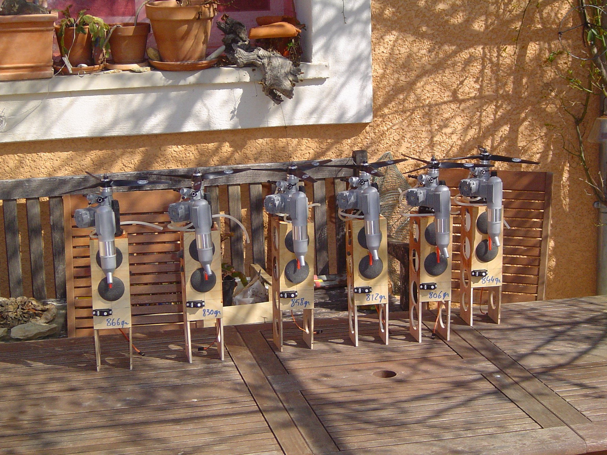

photo 3 support moteurx6=764gr.JPG (327.38 Kio) Consulté 45017 fois
photo 6 support + bati moteur.JPG (158.82 Kio) Consulté 45017 fois
photo 7 support moteur complet (bati,moteur 7.5cc,reservoir ,servo )x6.JPG (688.43 Kio) Consulté 45017 fois
Les moteurs sont des ASP 7.5CC

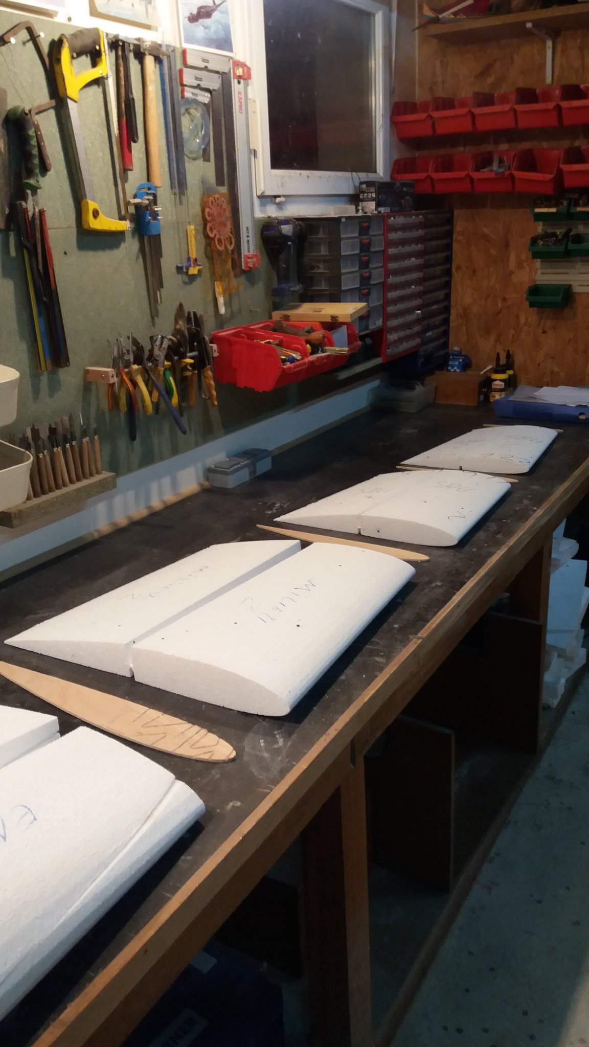

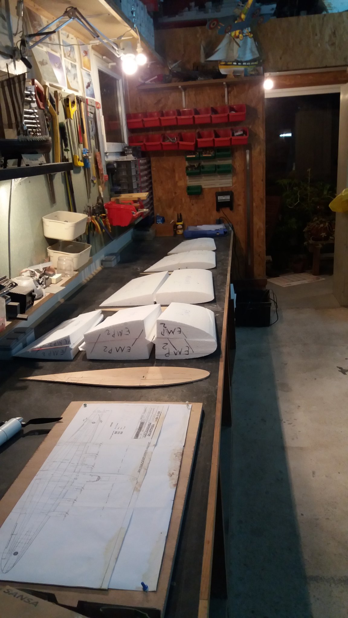

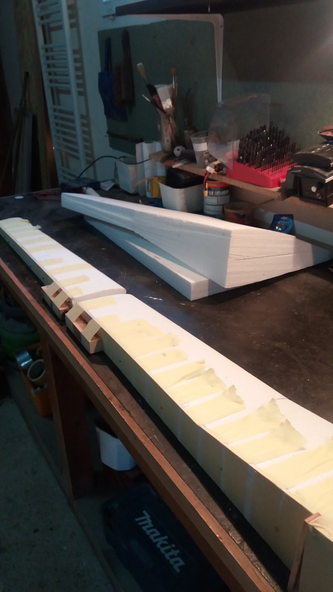

photo 1 preparation des noyaux avec gabarits demi aile.jpg (291.26 Kio) Consulté 45017 fois
photo 2 noyaux en preparation demi aile.jpg (269.23 Kio) Consulté 45017 fois
photo 3 noyaux de saumon en preparation.jpg (294.65 Kio) Consulté 45017 fois
photo 4 l'aile dans son ensemble prparation des decoupes selon maquette.jpg (245.58 Kio) Consulté 45017 fois
GROS MORCEAU

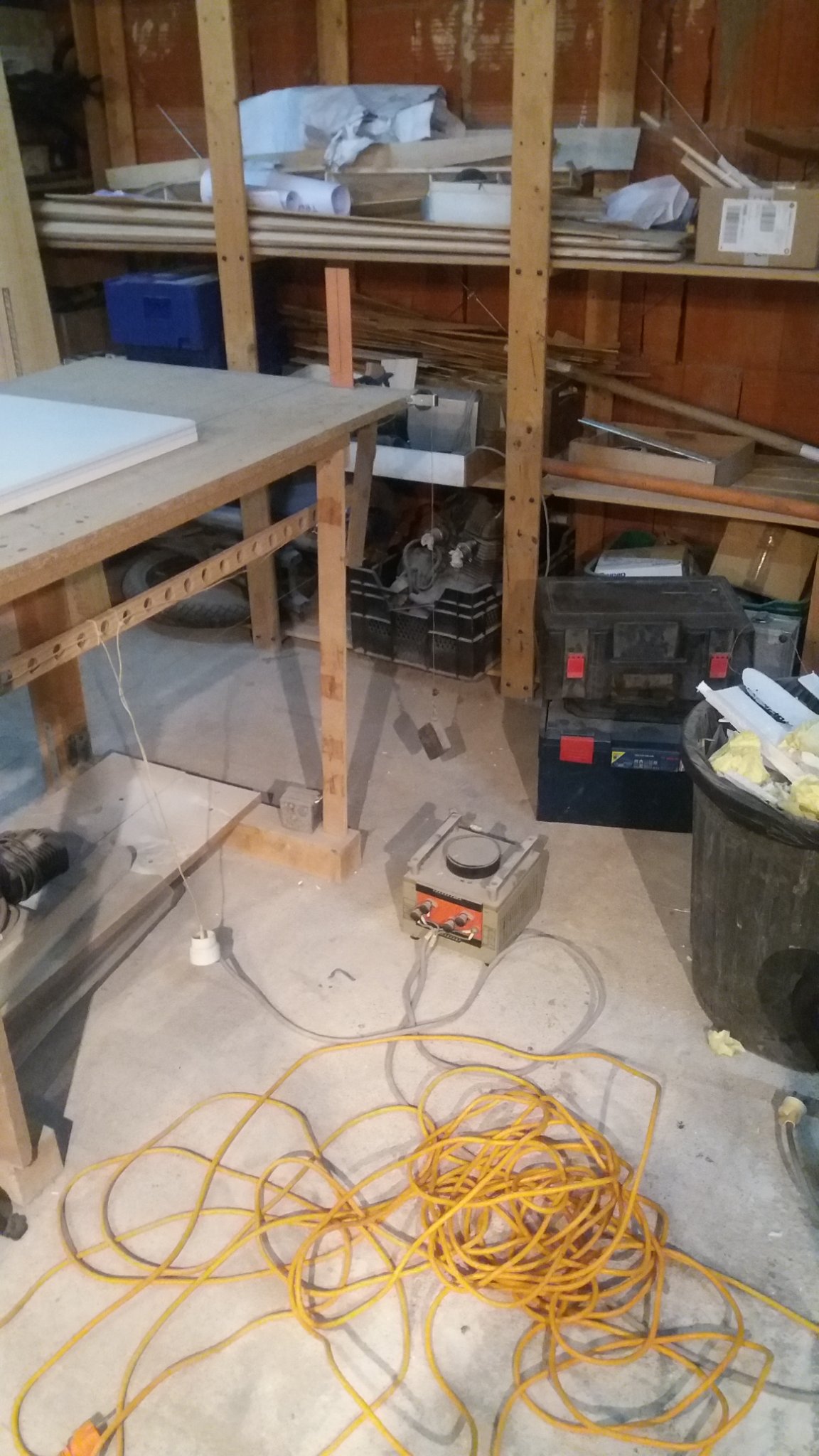

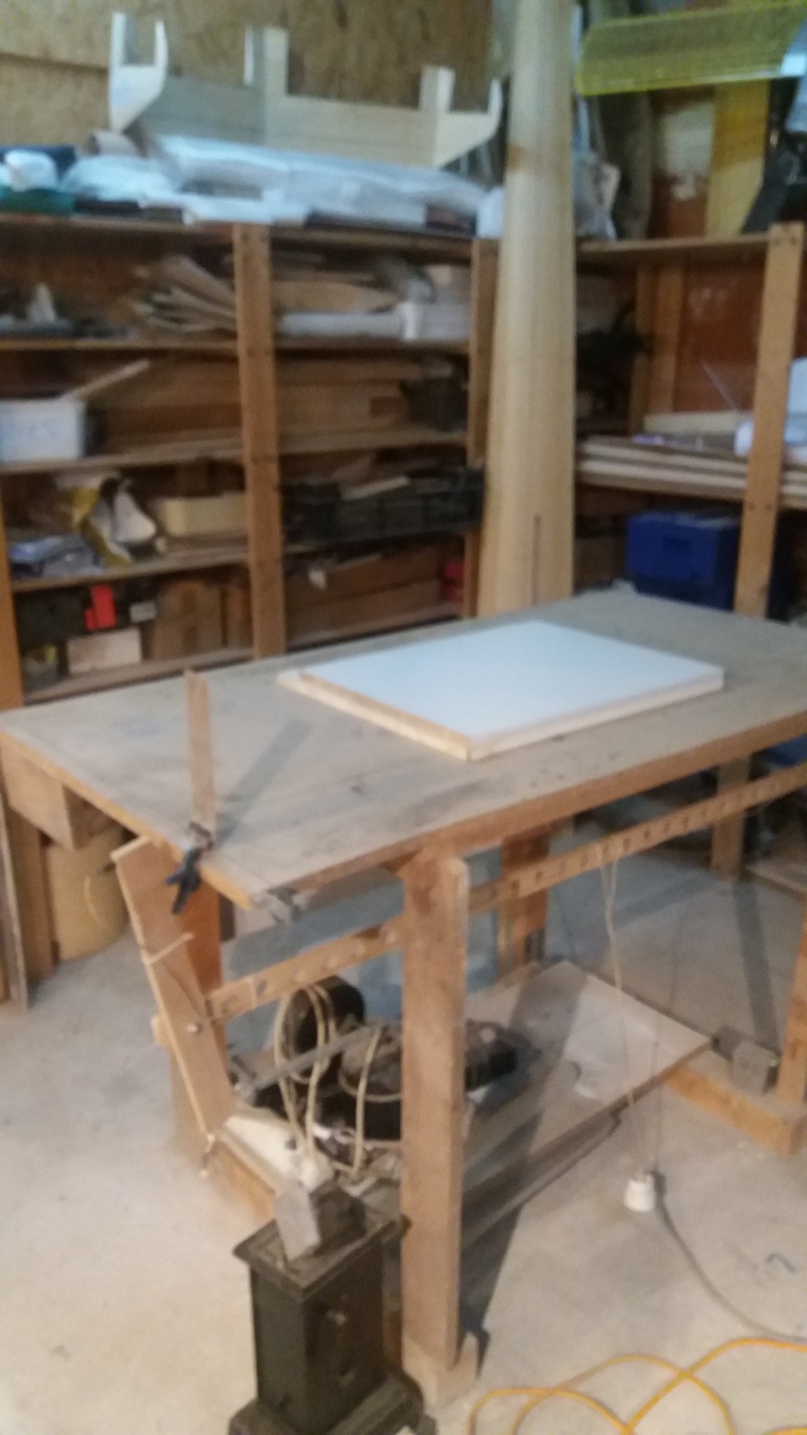

photo 7 table de decoupe fil chaud.jpg (240.08 Kio) Consulté 45017 fois
photo 8 transformateur de tension pour decoupe fil chaude.jpg (342.22 Kio) Consulté 45017 fois

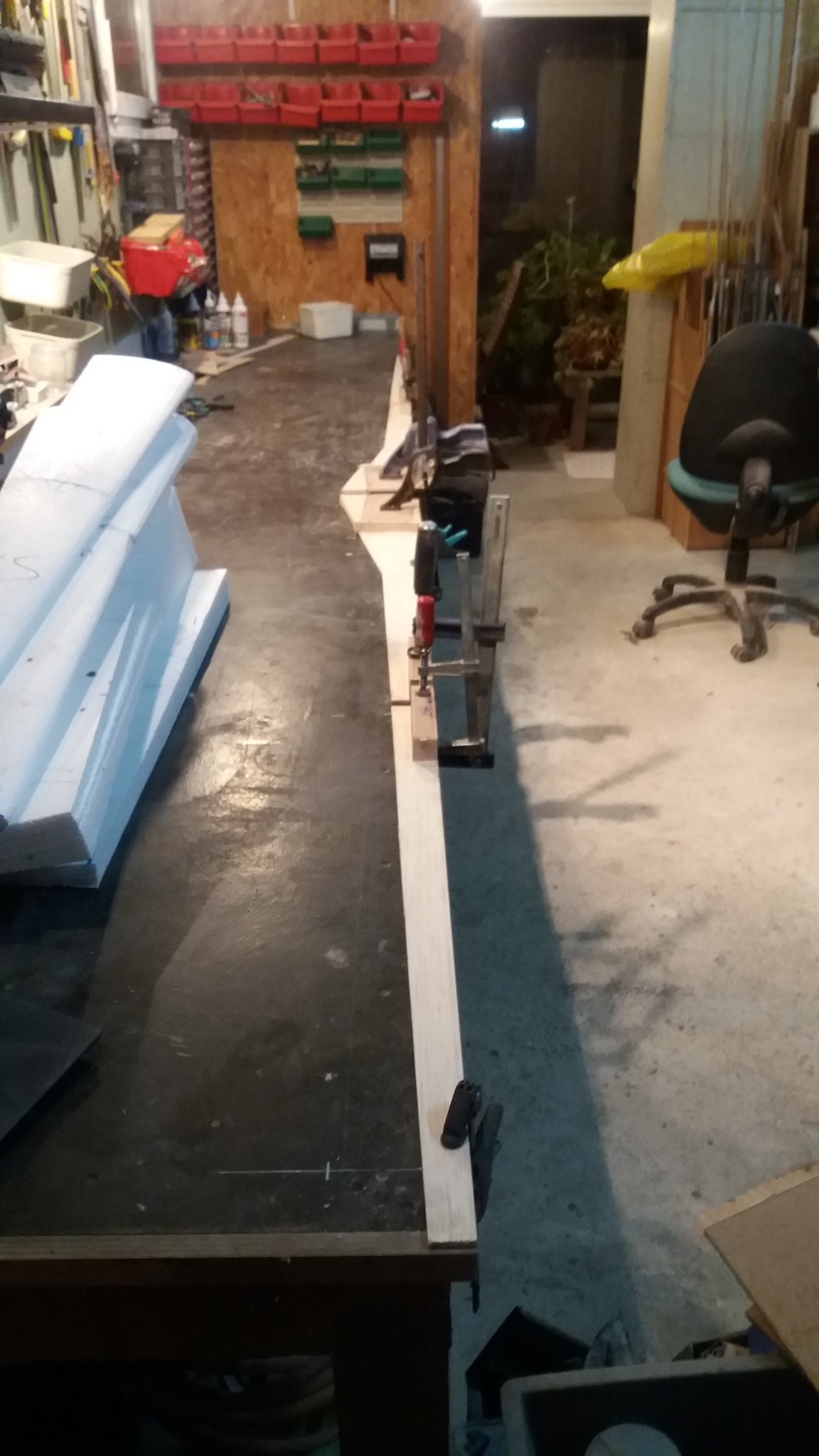

Re: LATECOERE 631
Message non lu par fabien » 21 avr. 2024, 14:47

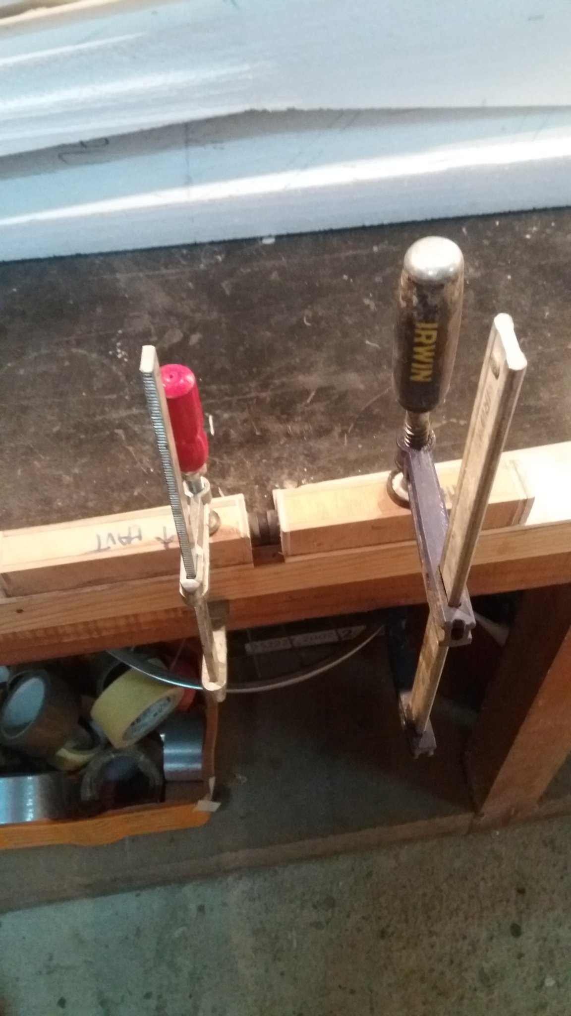

photo 18 alignements des longerons et des clefs d'ailes.jpg (258.99 Kio) Consulté 45017 fois

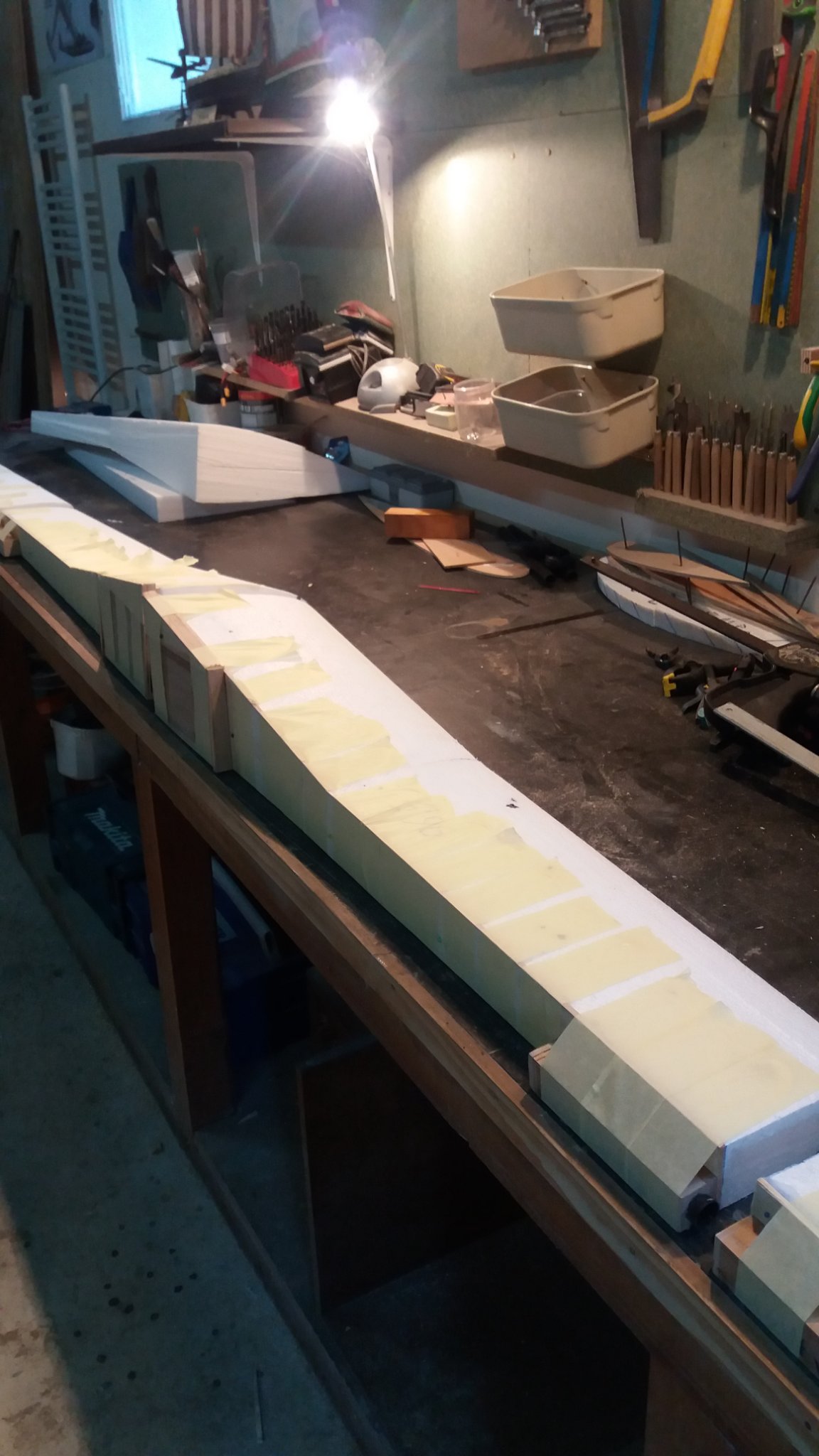

photo 19 collage longeron sur profil avant colle poluretane.jpg (286.41 Kio) Consulté 45017 fois
photo 20 collage longeron section centrale.jpg (287 Kio) Consulté 45017 fois

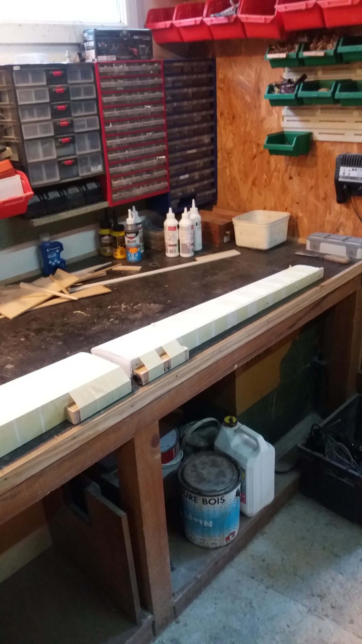

photo 21 collage longeron.jpg (251.7 Kio) Consulté 45017 fois
photo 22 collage longeron demi aile.jpg (222.64 Kio) Consulté 45017 fois
photo 25 enduit nitrocellulosique et mastic colle pour sac.jpg (291.87 Kio) Consulté 45017 fois

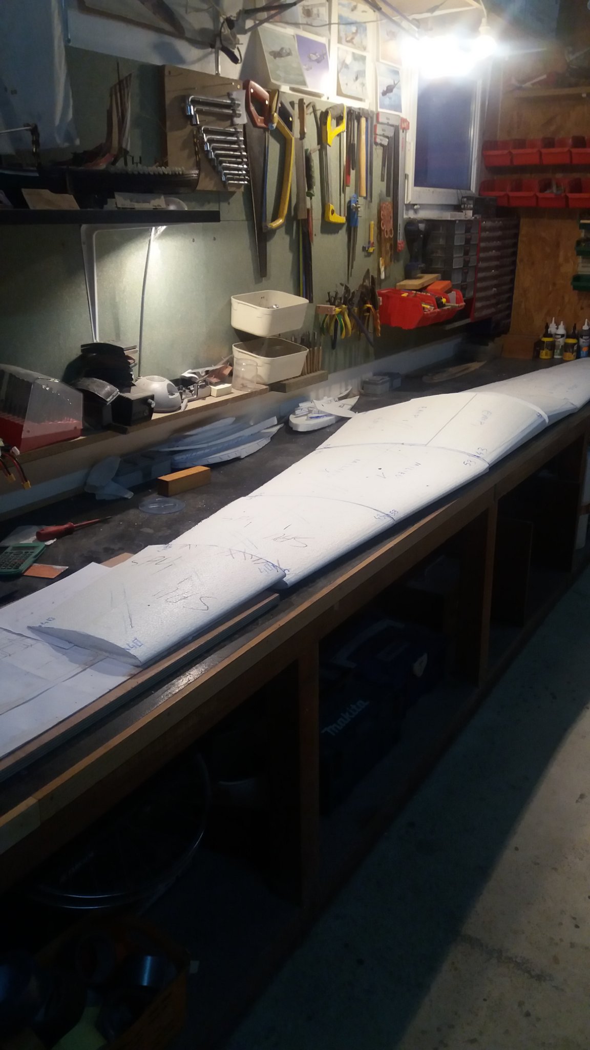

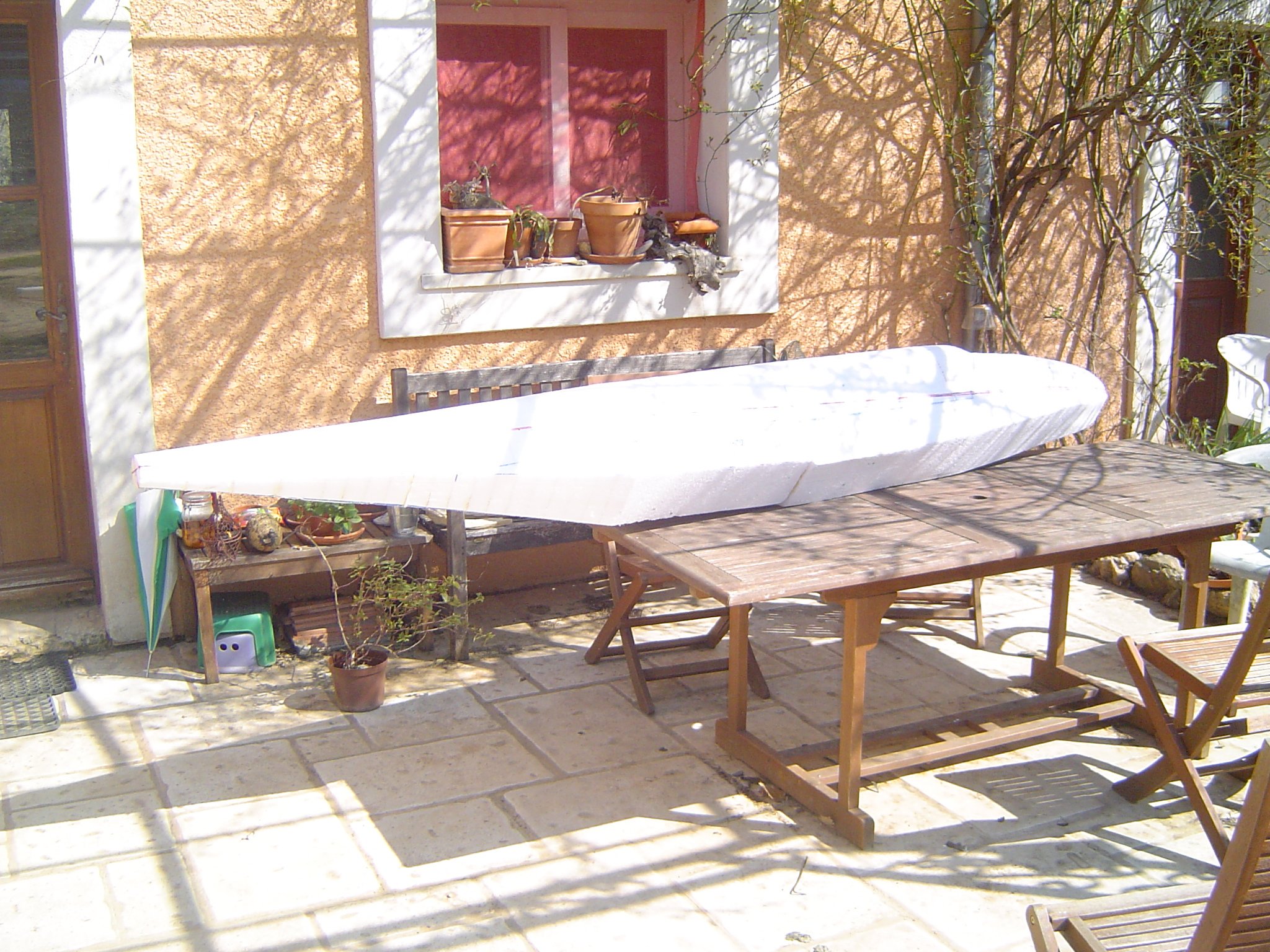

photo 26 pieces de preparation ailes extrados.jpg (251.32 Kio) Consulté 45017 fois
photo 27 sac à vide avec tresse pour repartition du vide.jpg (248.16 Kio) Consulté 45017 fois

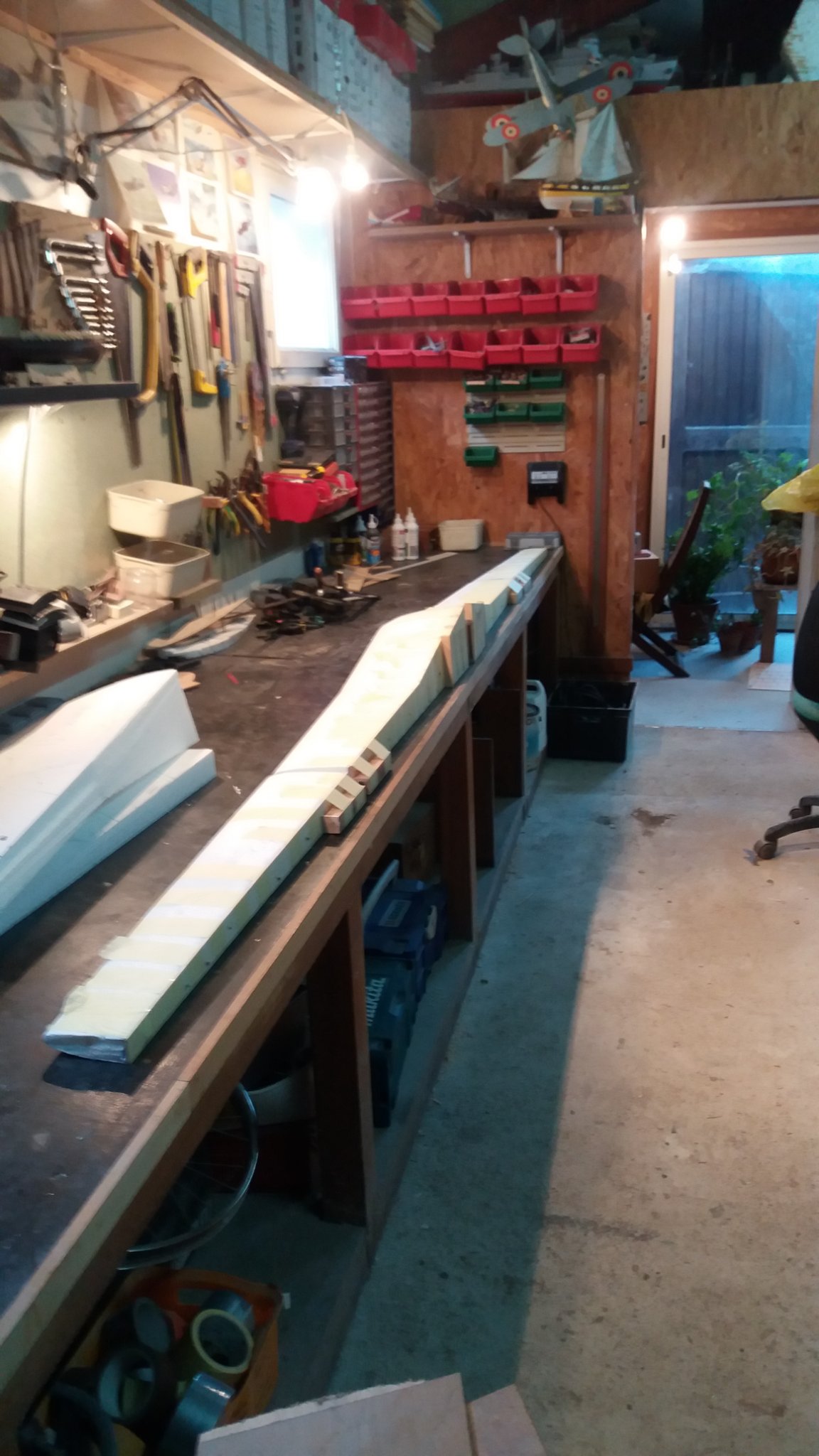

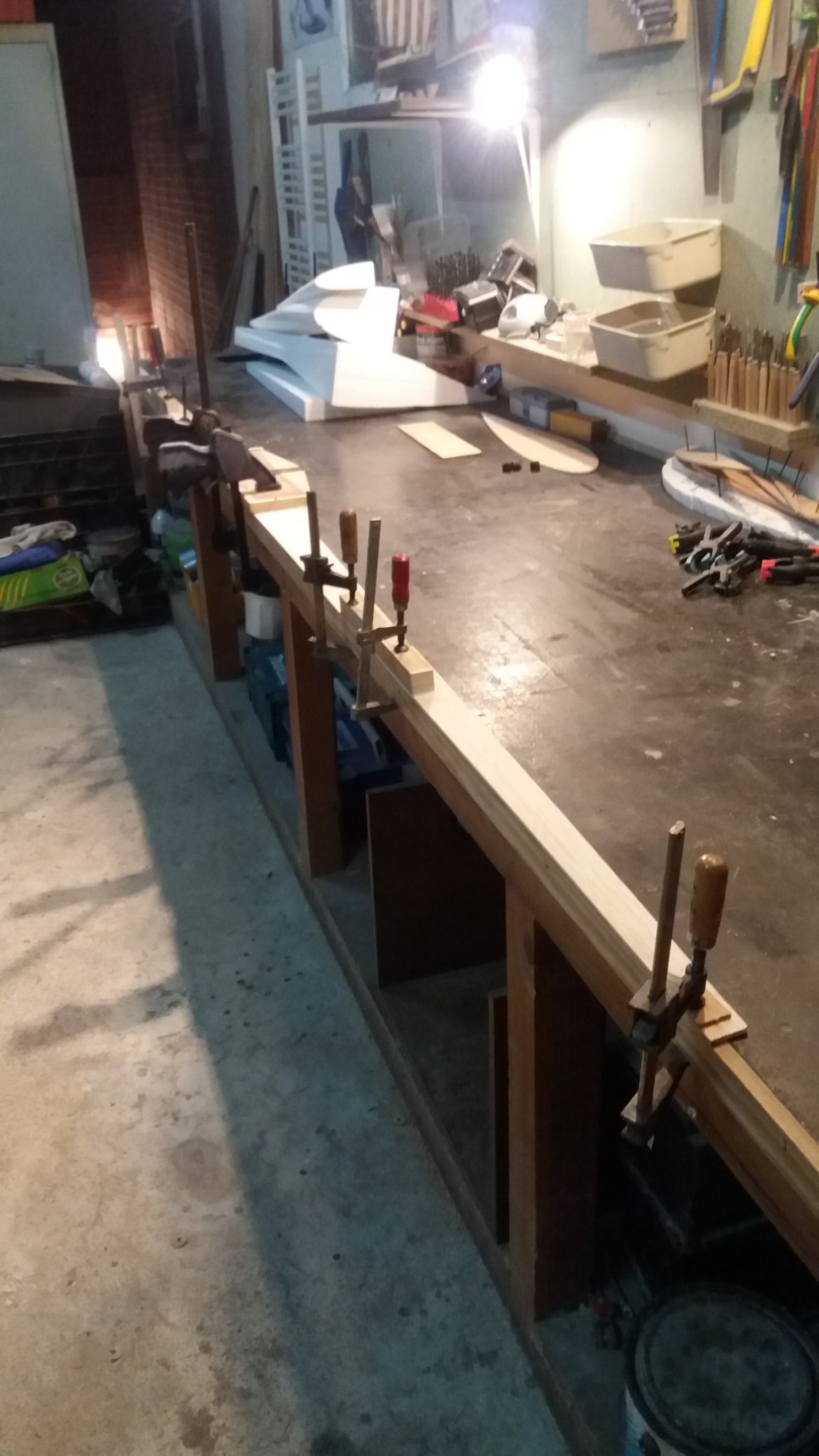

Re: LATECOERE 631
Message non lu par fabien » 21 avr. 2024, 14:50
La construction continue
Les photos aussi
Re: LATECOERE 631
Message non lu par fabien » 21 avr. 2024, 14:57

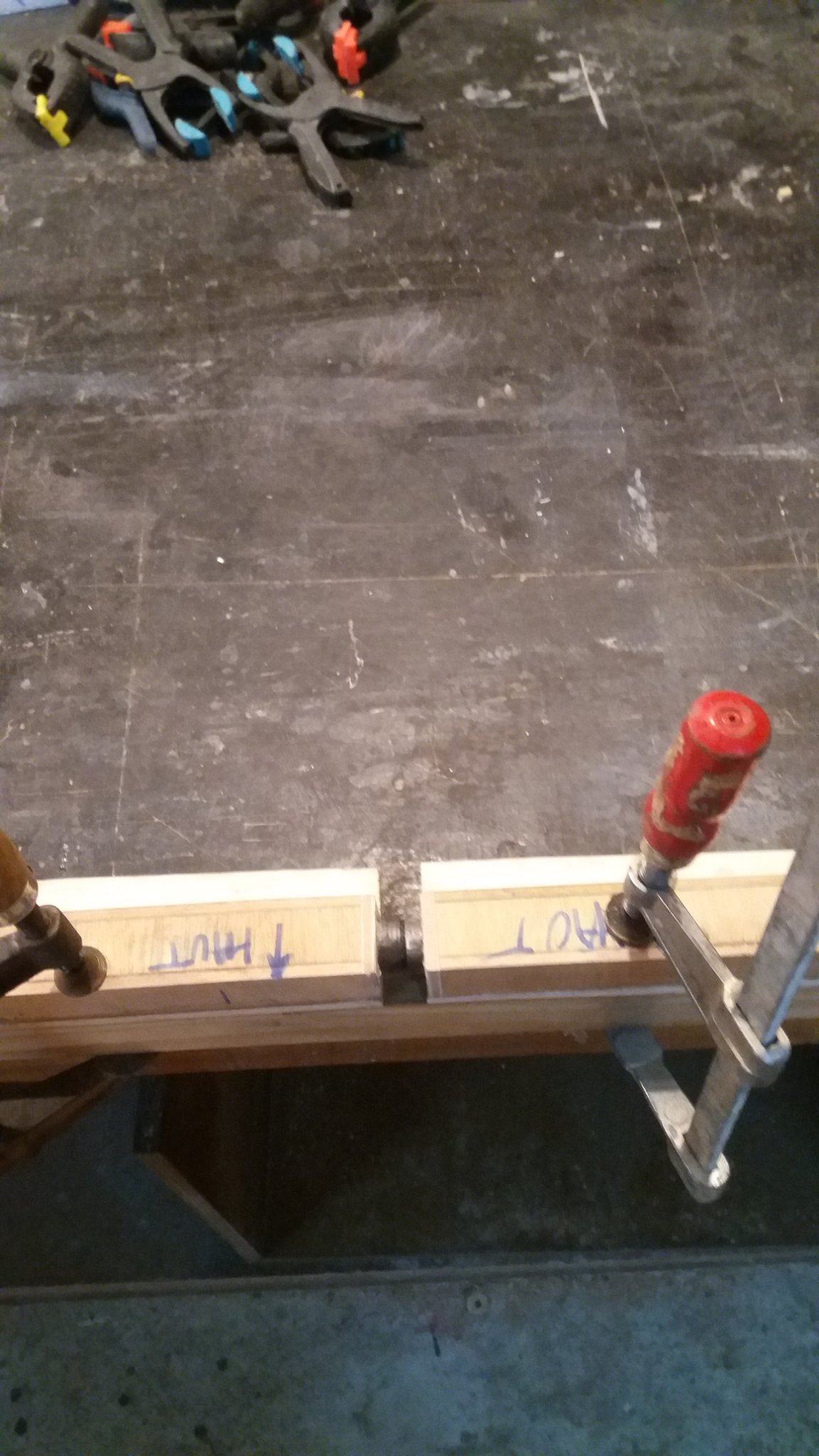

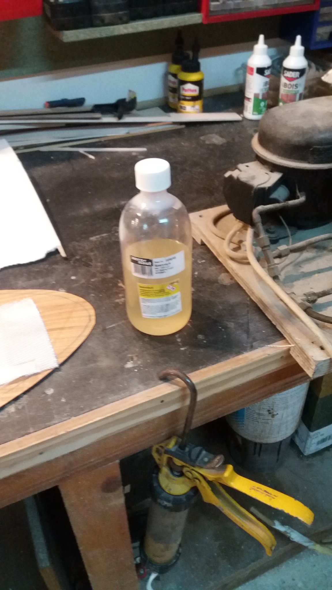

Tous les collages bois polystyrène sont fait avec de la PU
Pour les collages bois ,bois, colle blanche
Un budget conséquent en scotch
Plus les découpes seront propres plus le travail sera facile et simplifié en ponçage
