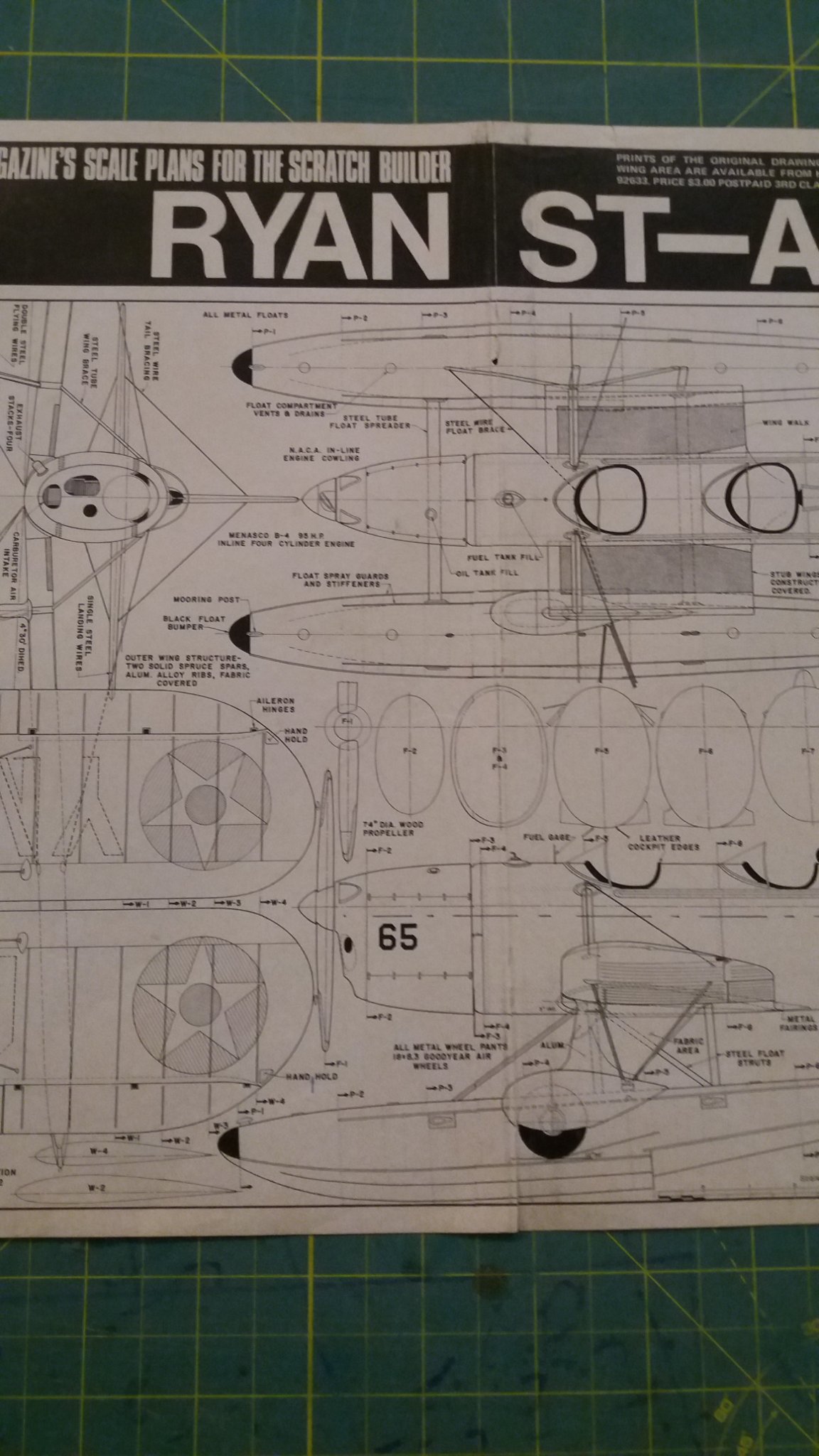

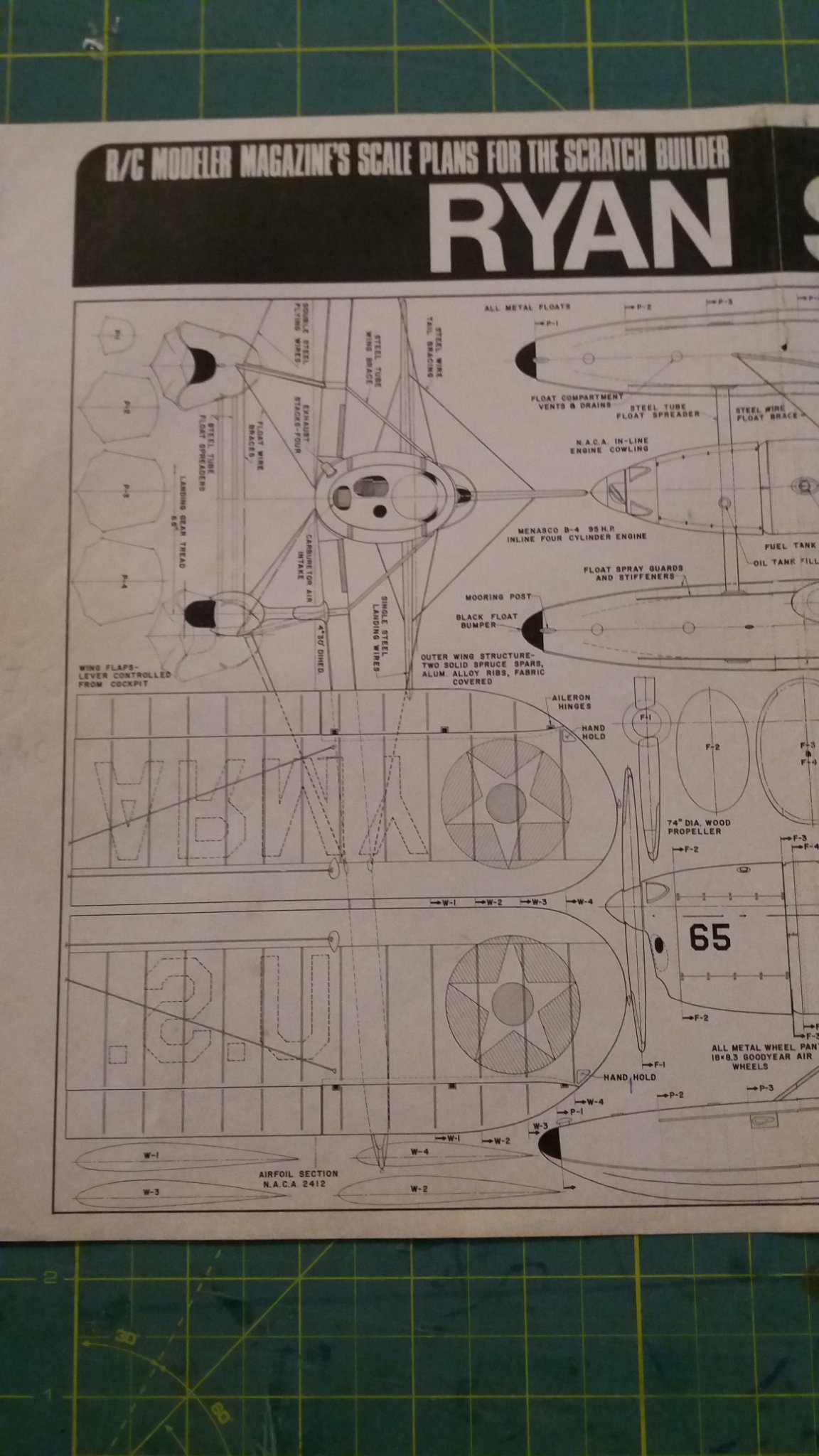

Nouveau modèle ,pour un projet ancien LE RYAN ST HYDRAVION

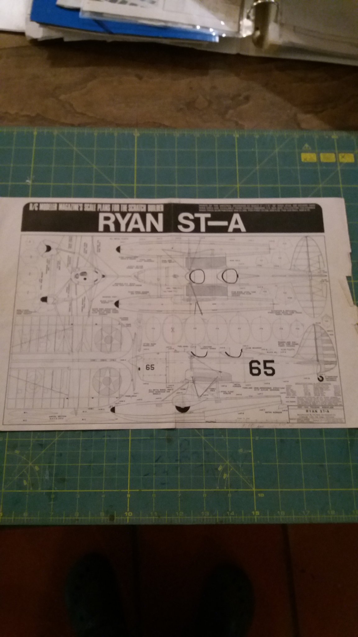

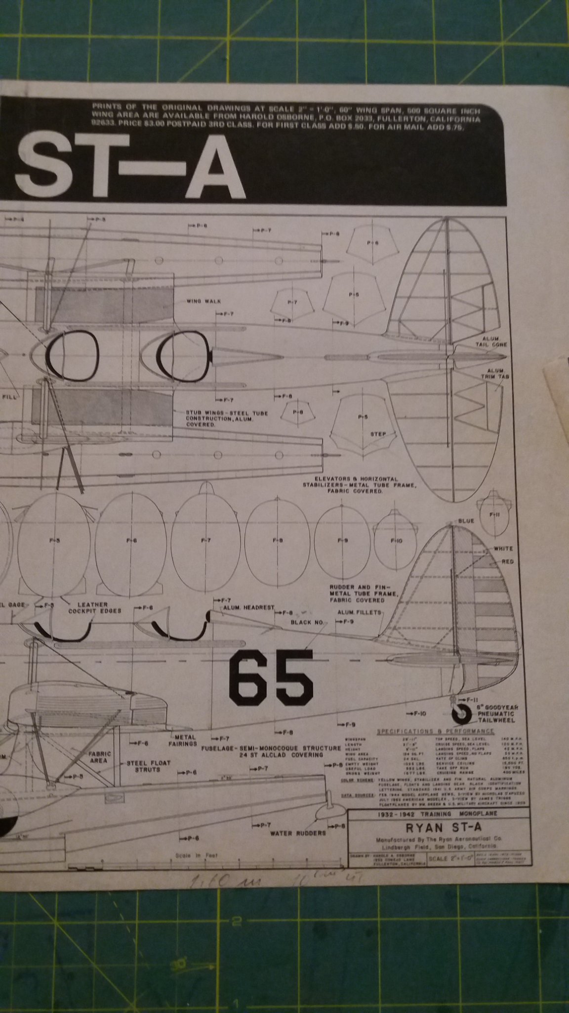

La genèse date du temps lorsque mon père était abonné à une revue américaine RC MODELLER dans les années 70
Le plan était en page centrale de la revue
Depuis ce temps je conserve et puisque je ne peux pas faire de la résine dans un garage non chauffé pour achever le LATECOERE 631,je me suis tourné vers une construction entièrement bois échelle 1/4
Voila les plans
plan ryan sta 4.jpg (288.28 Kio) Consulté 34605 fois
plan ryan sta 3.jpg (292.78 Kio) Consulté 34605 fois
plan ryan sta 2.jpg (279.58 Kio) Consulté 34605 fois
plan ryan sta 1.jpg (219.83 Kio) Consulté 34605 fois

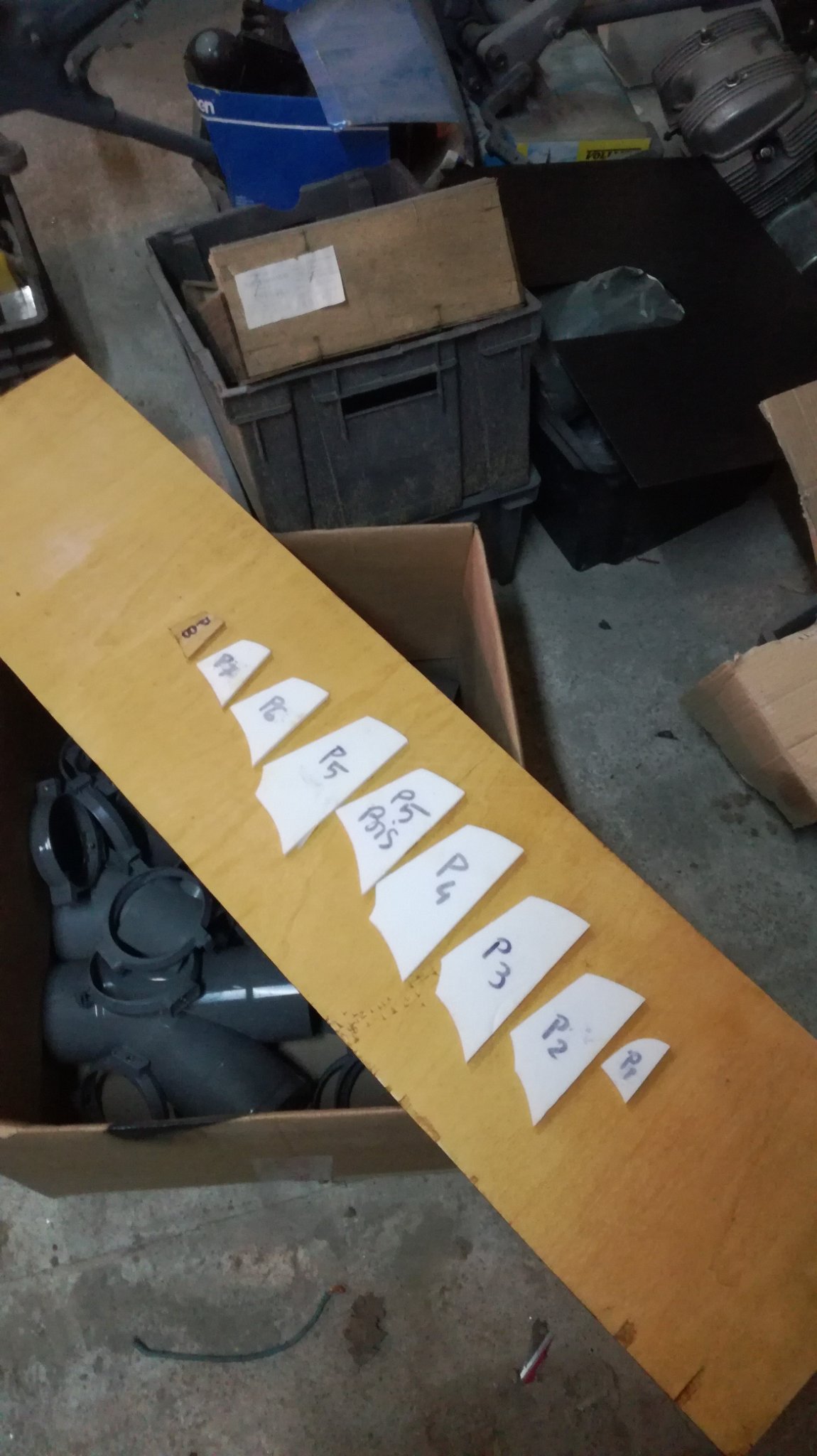

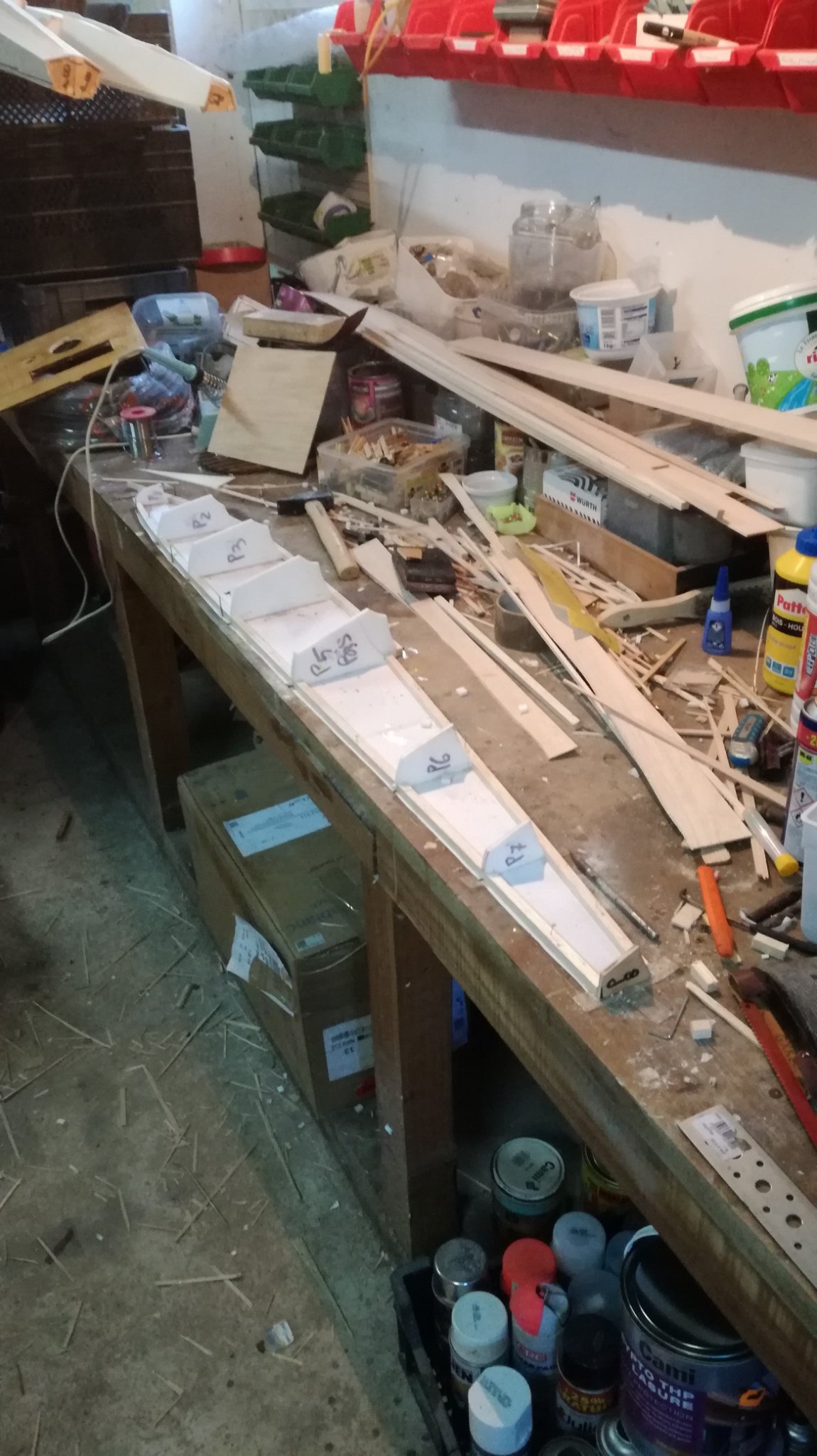

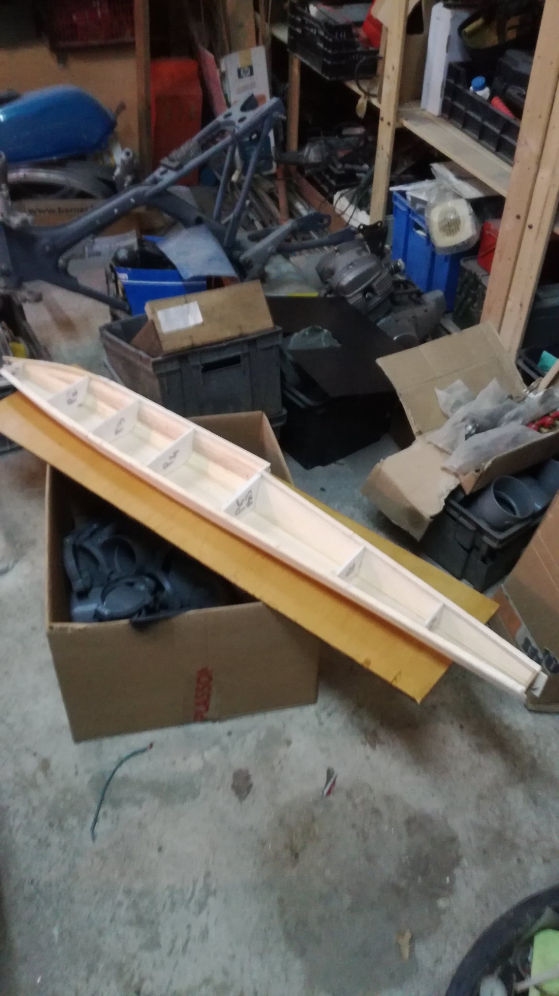

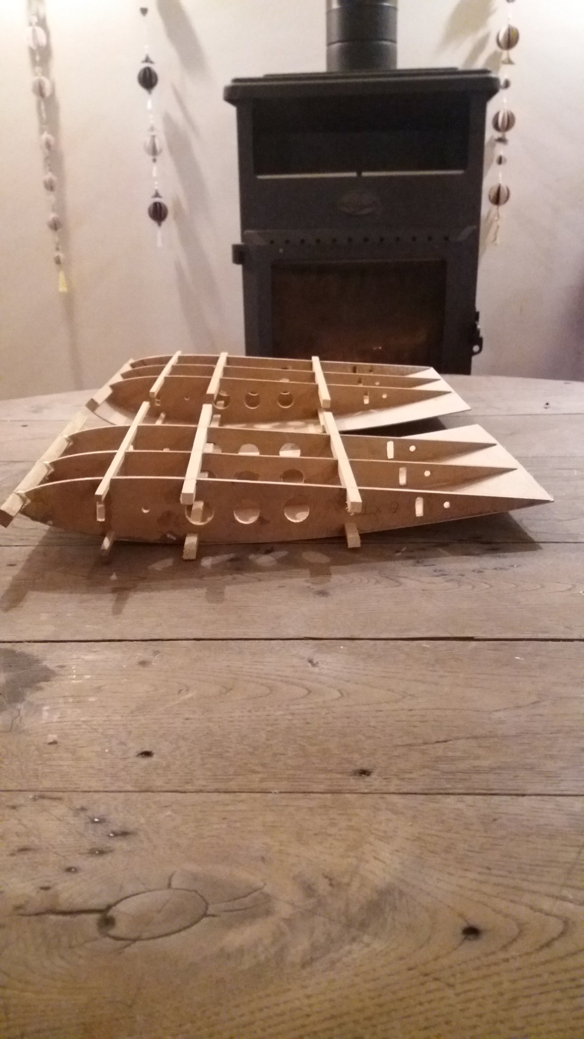

Pour une fois je commence par les flotteurs
Construction depron et lattes de balsa 3mm poncées pour la légèreté

Une fois préparés ils seront intégralement recouverts de tissu(100gr/m²) et résine époxy, reponçés et peints

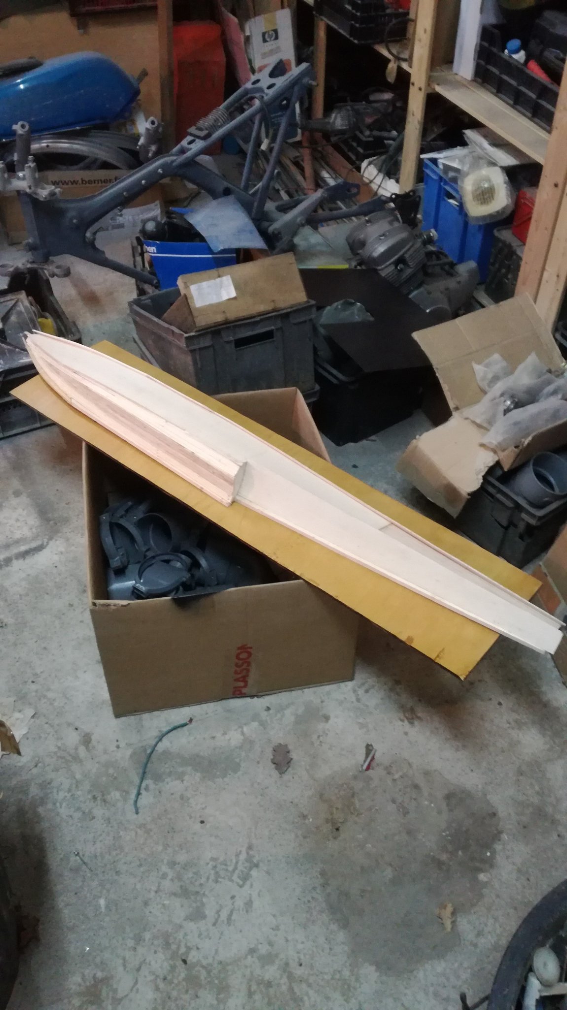

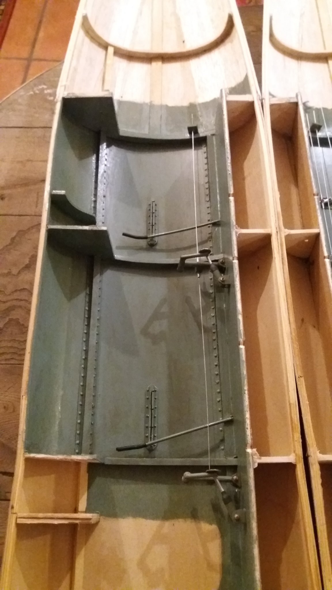

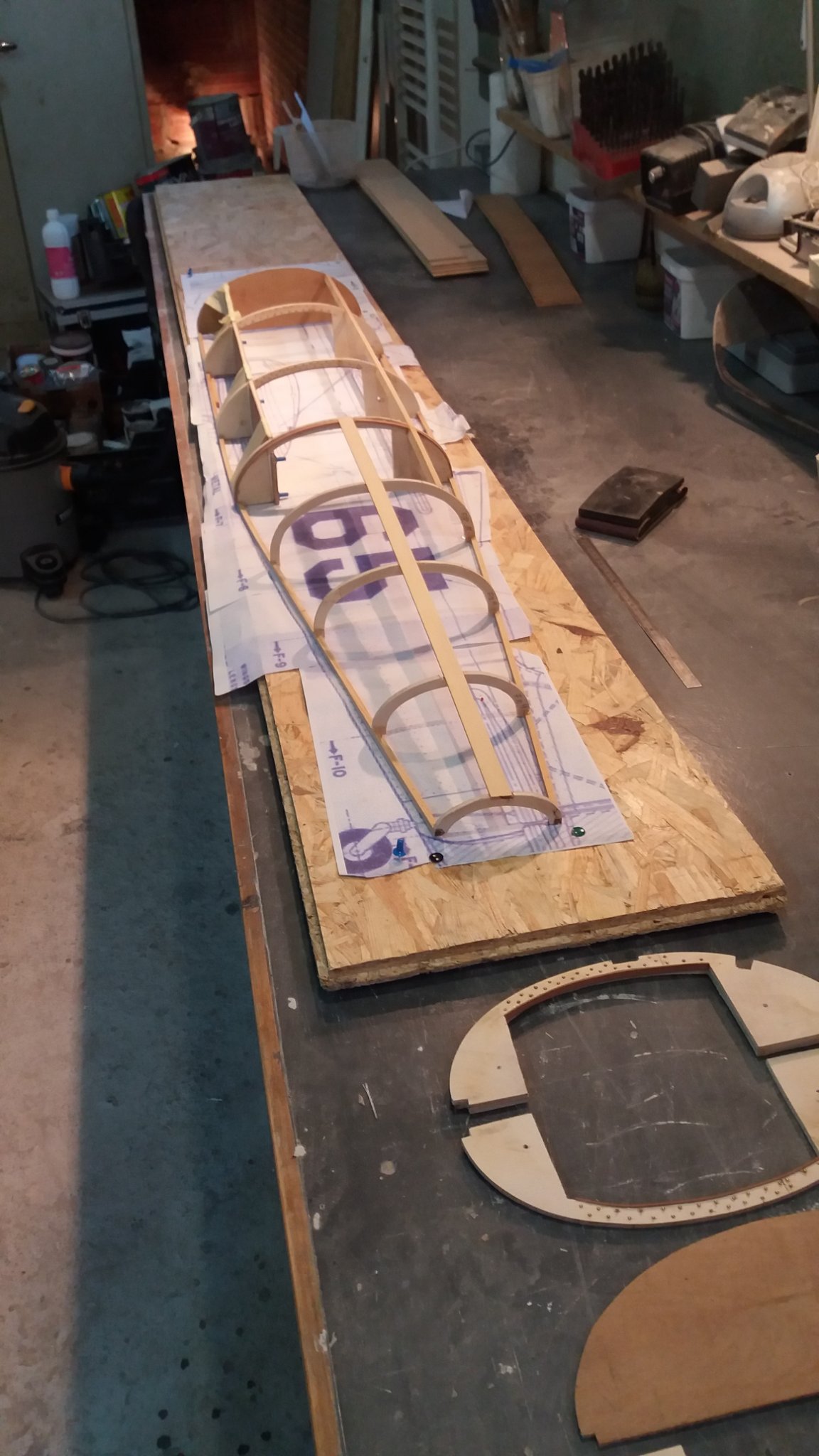

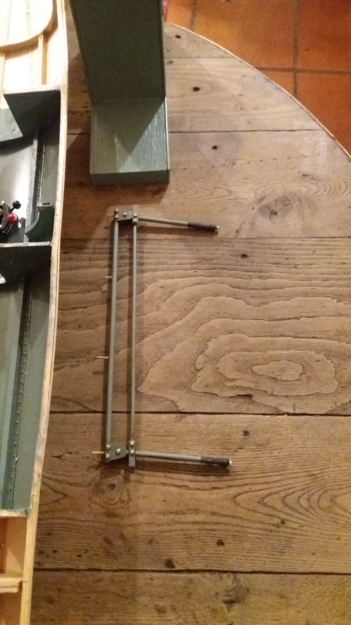

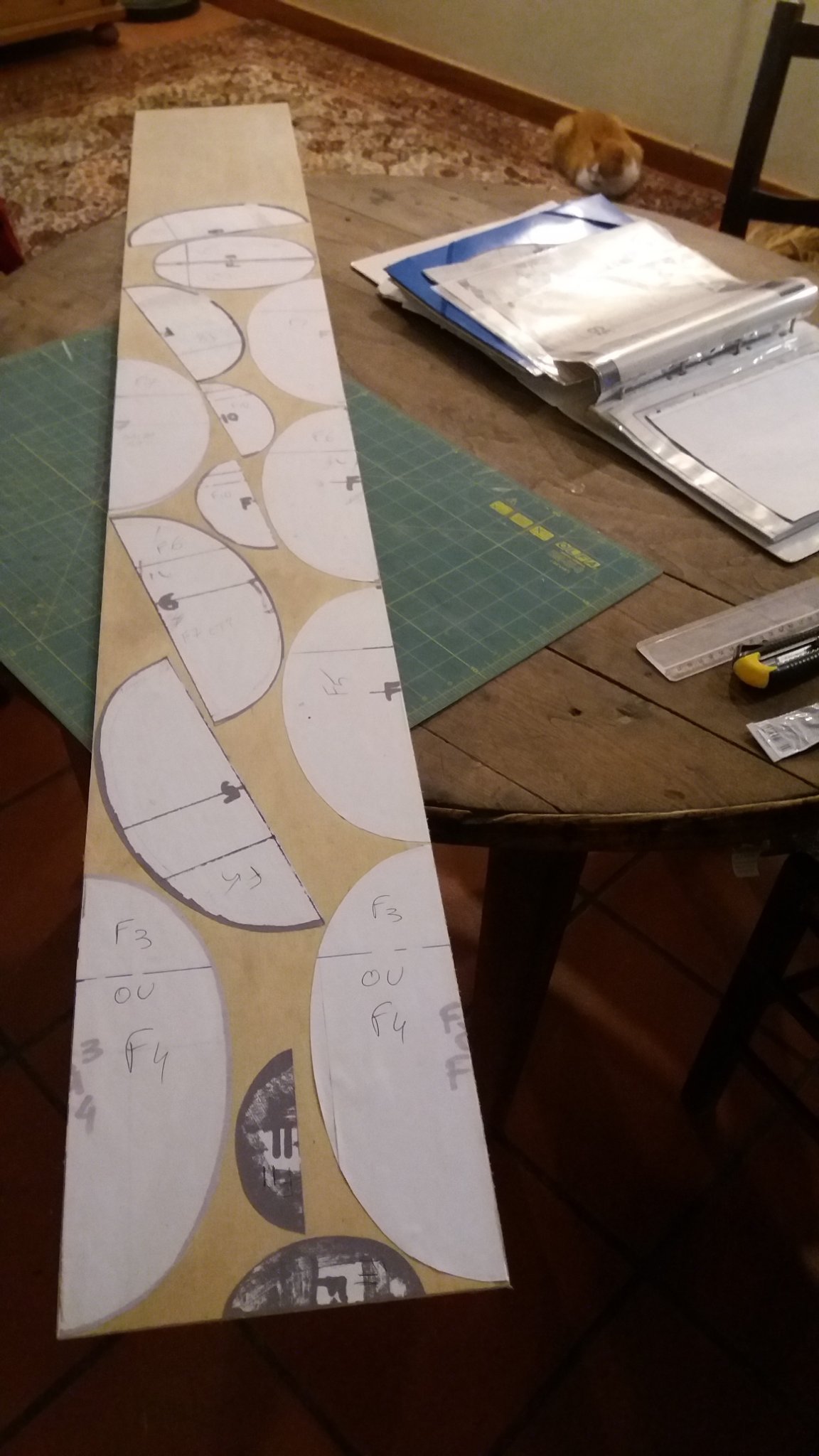

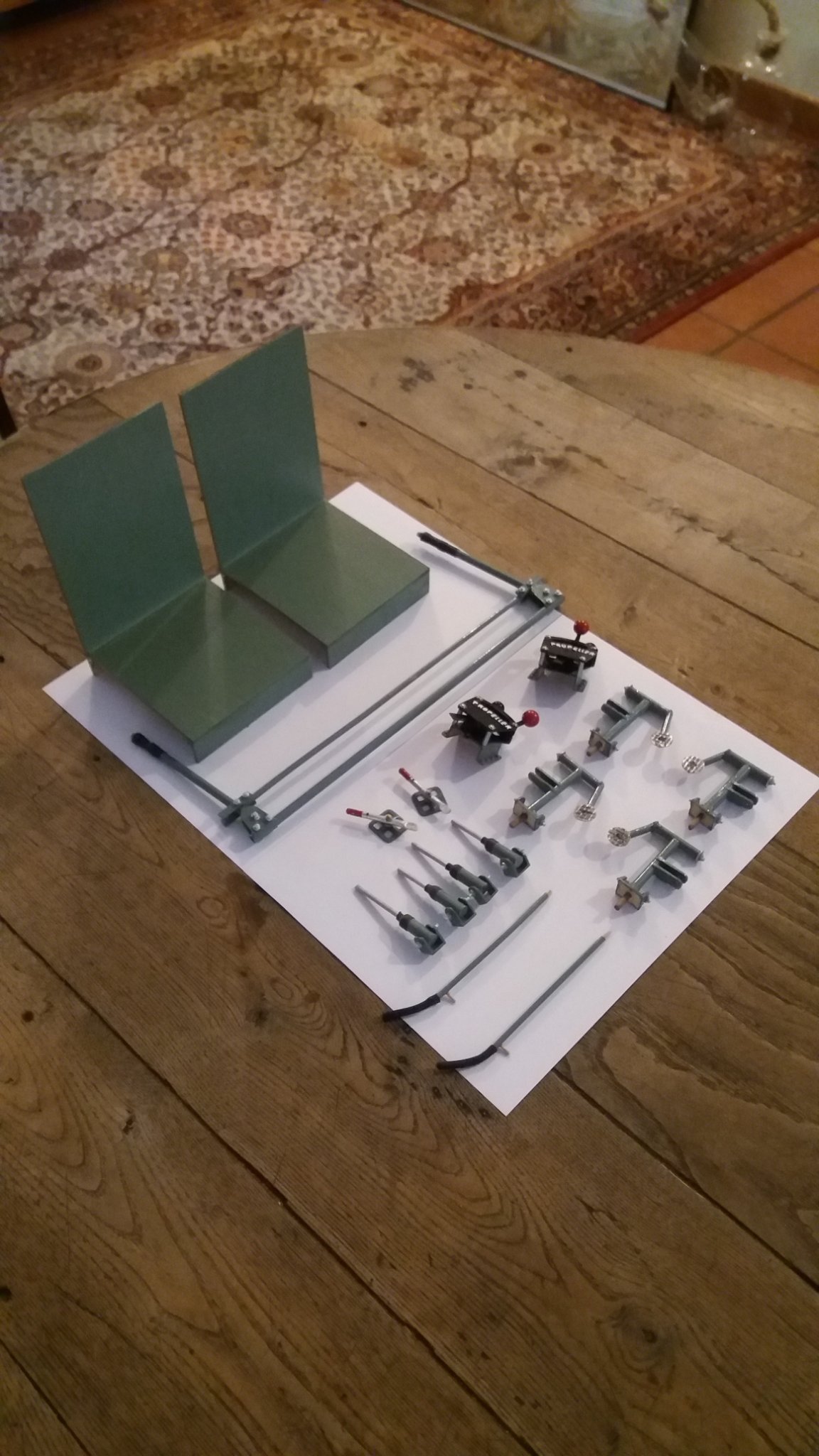

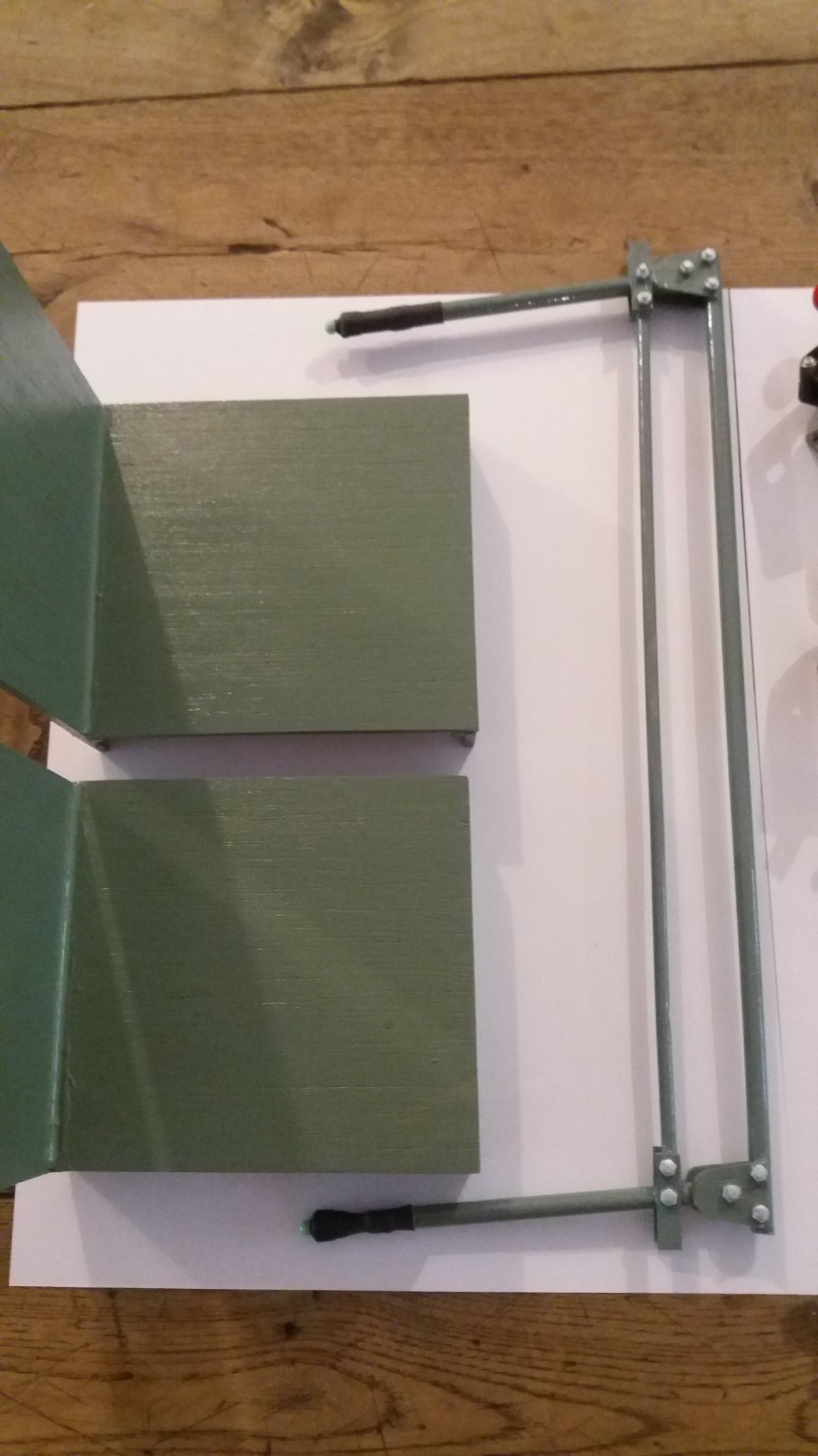

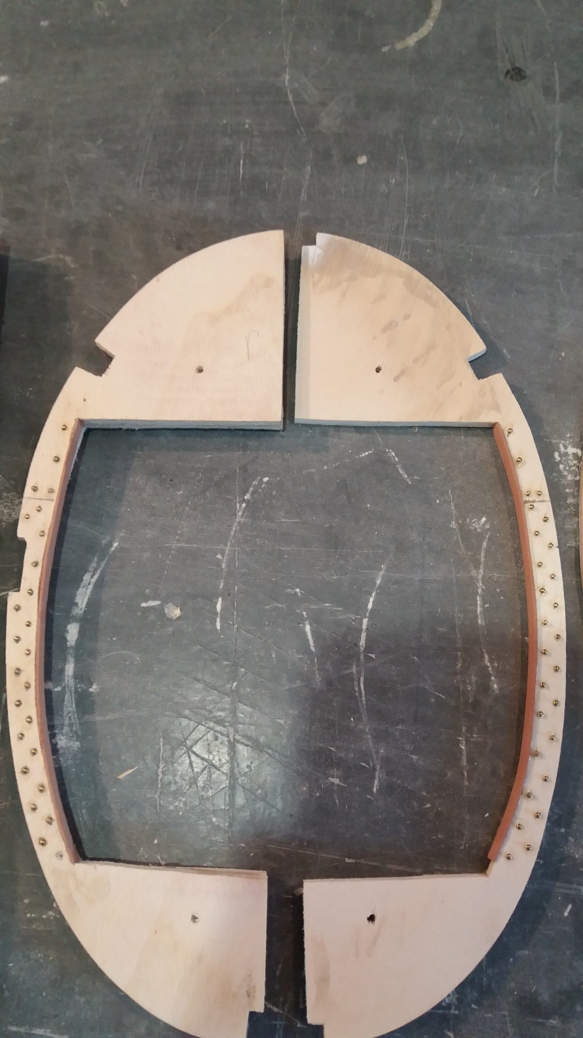

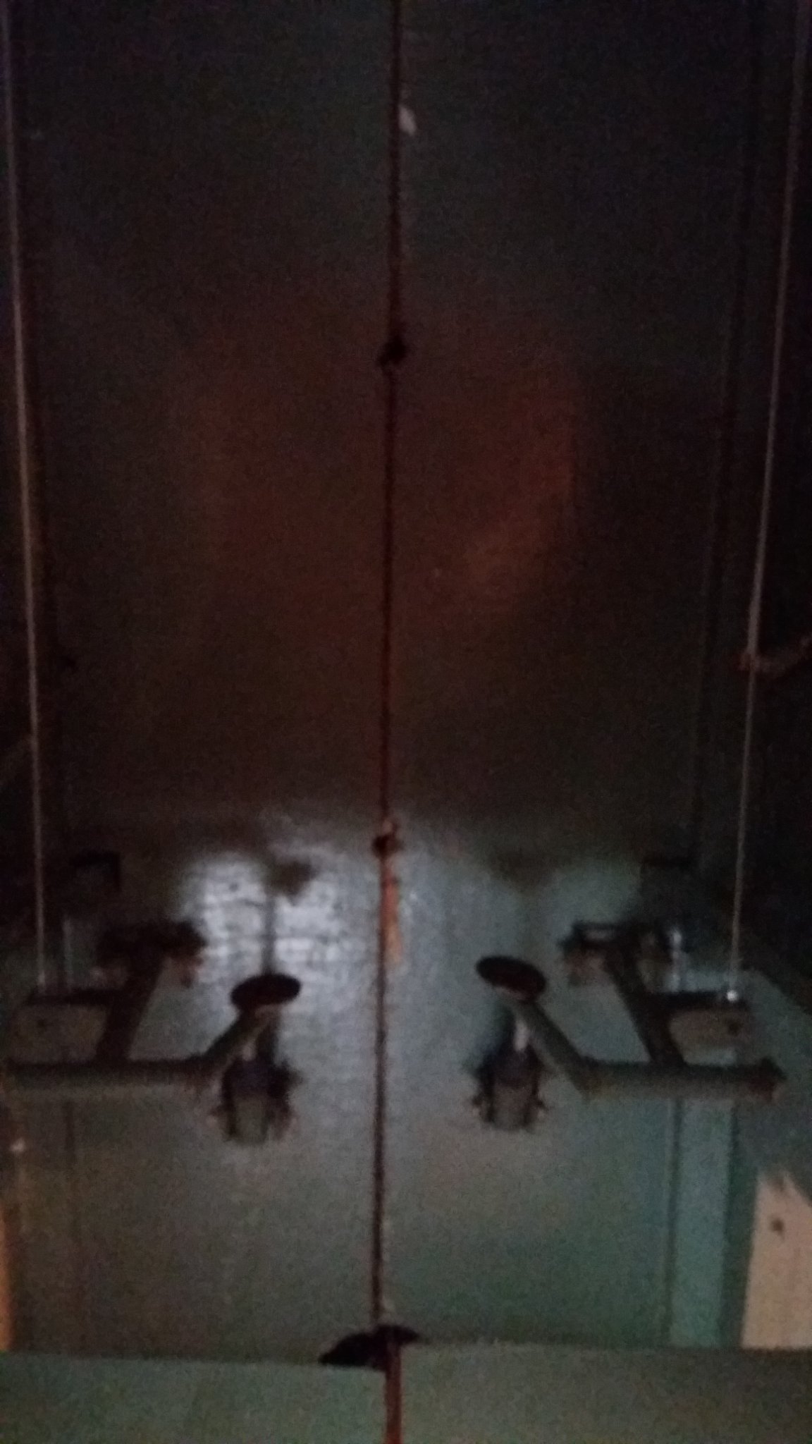

Vient ensuite le fuselage en CTP et balsa

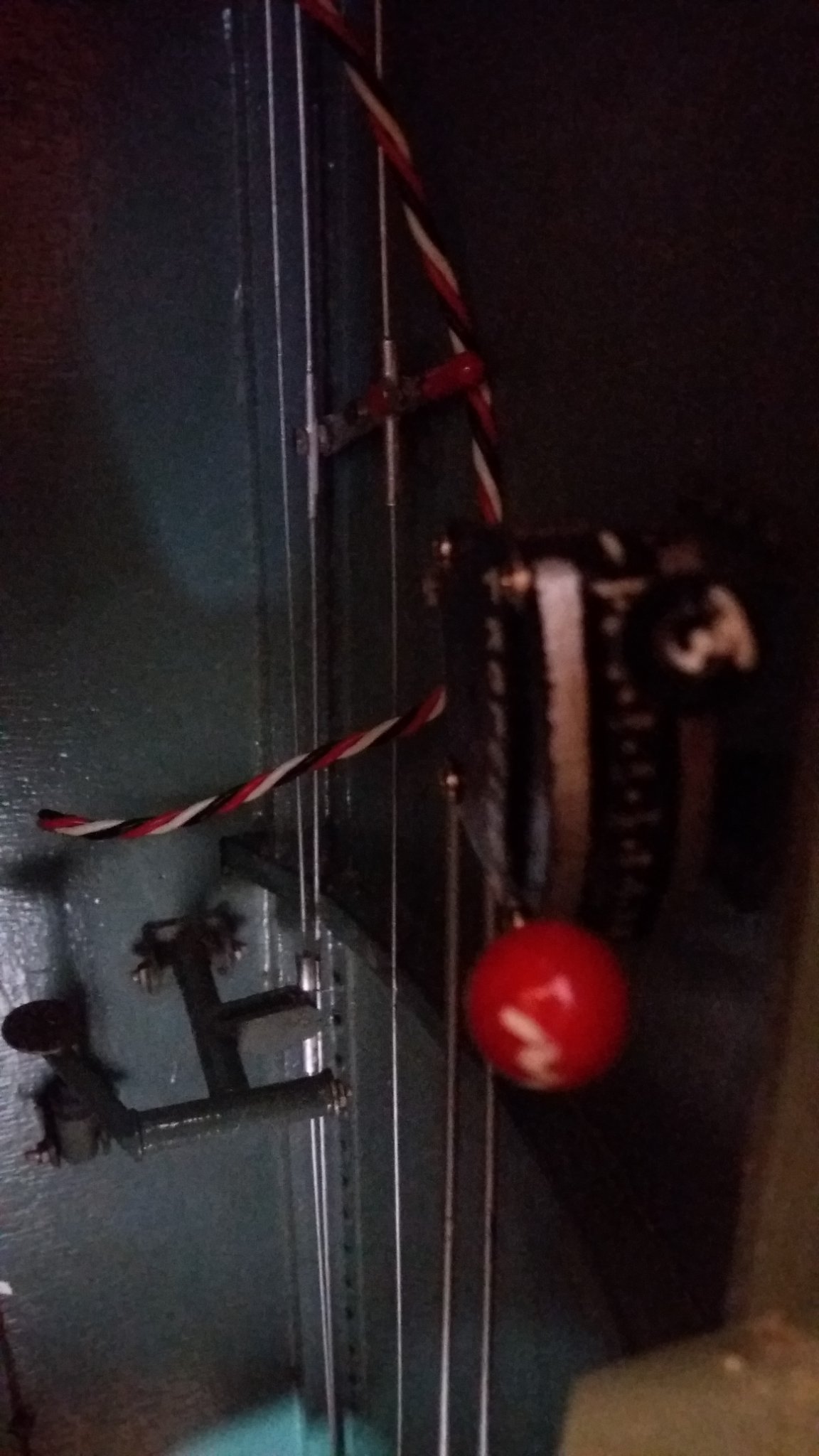

Une construction en demi coque est choisie avec pose des éléments maquette dans le cockpit
Les couples sont en ctp 3mm sauf pour le couple pare feu en ctp 5mm
Les lisses sont en samba5x5 et 10x10 assez souples pour former l'axe longitudinale
Les accastillages divers de maquetisation sont réalisés avec des chutes de ctp,de tubes plastiques de diamètres divers ,peinture HUMBROL,rondelles

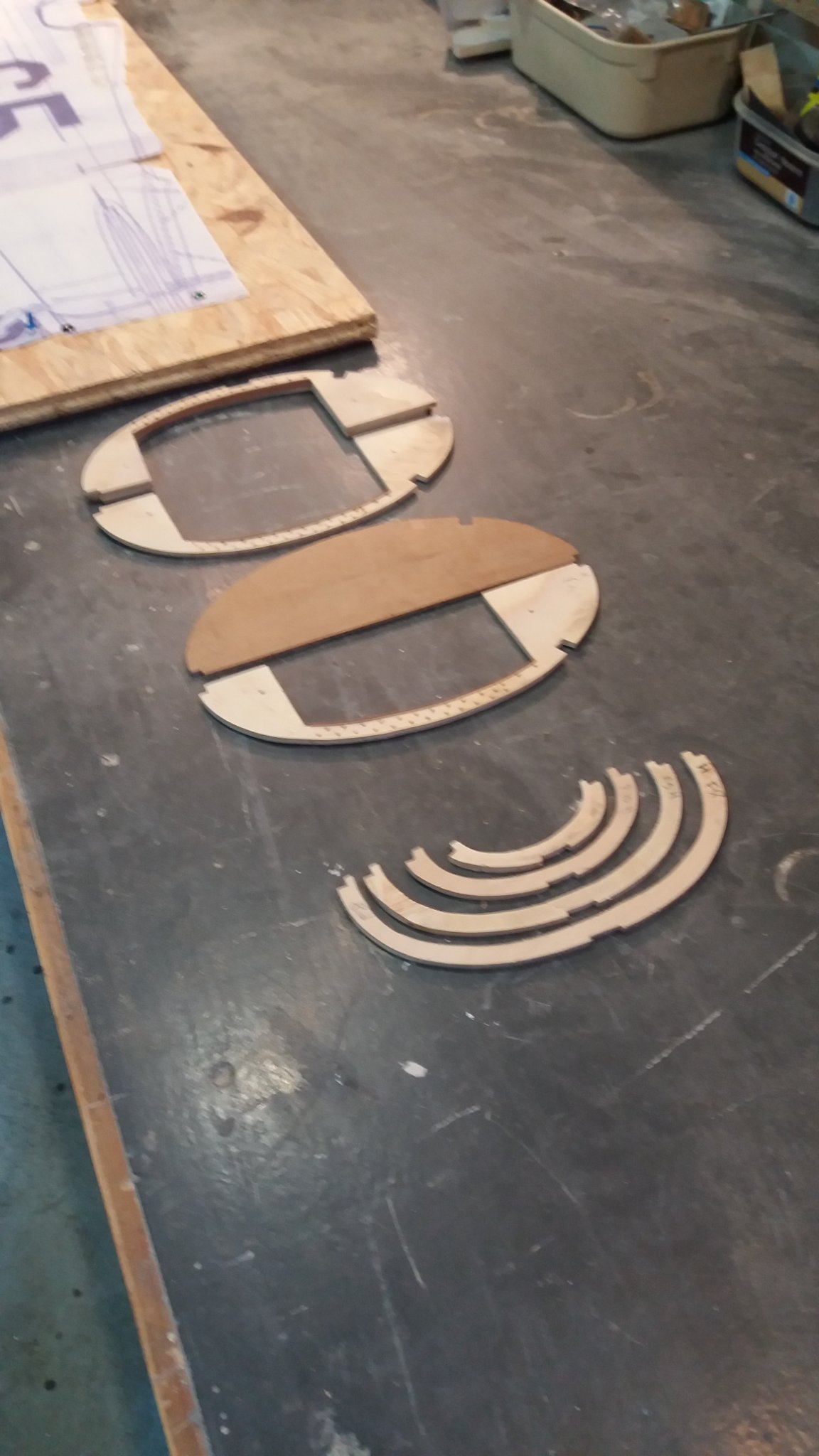

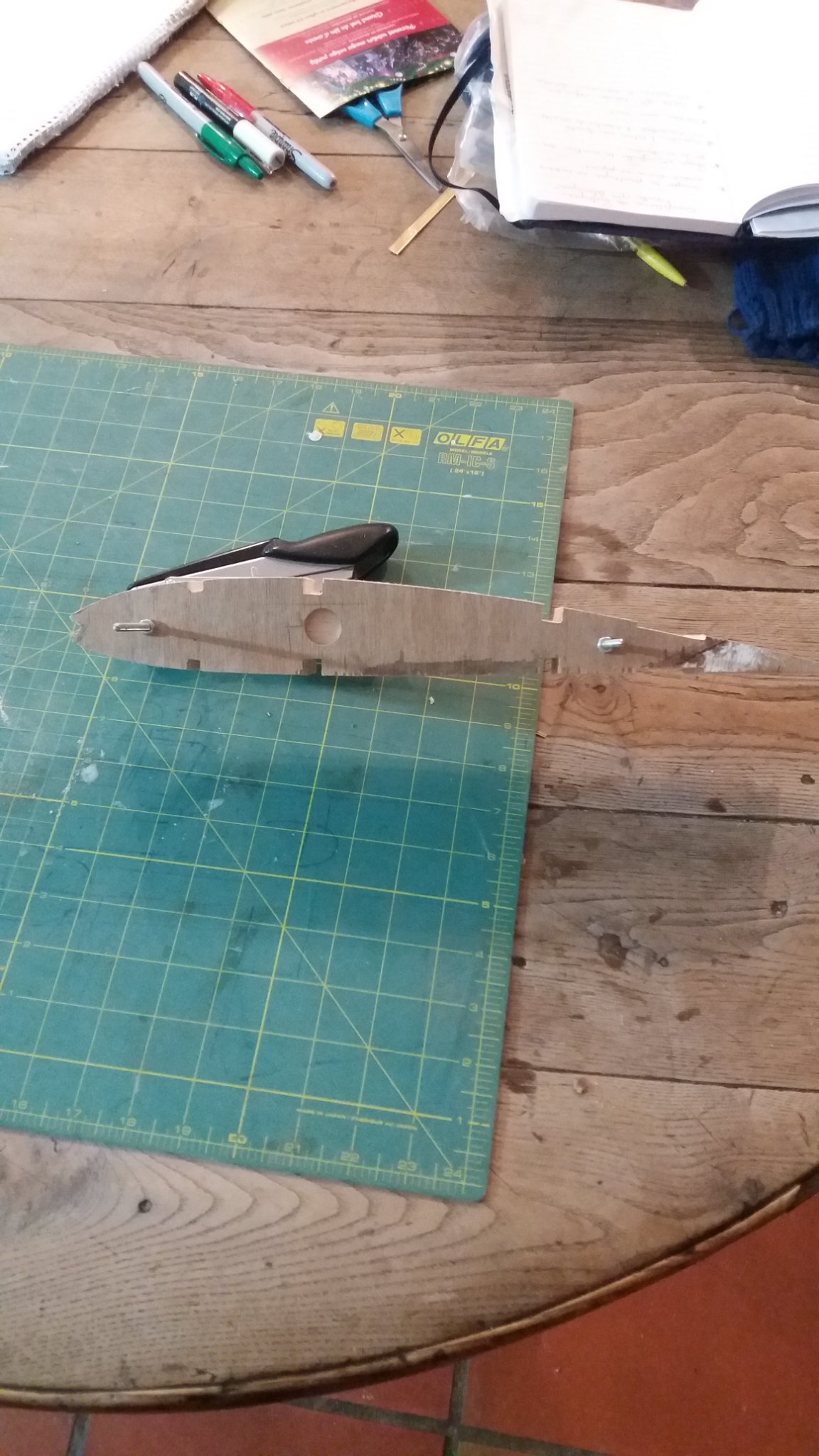

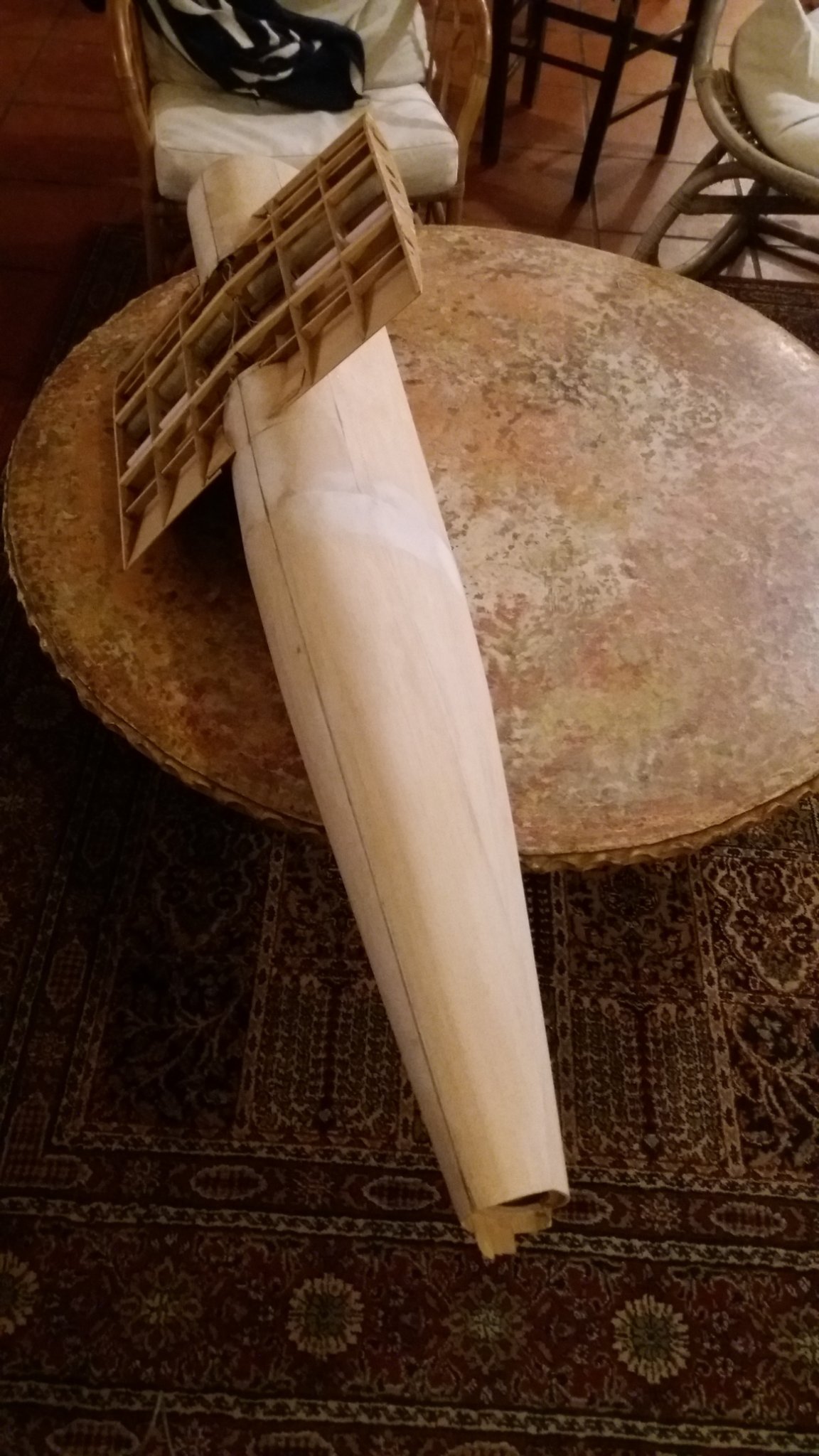

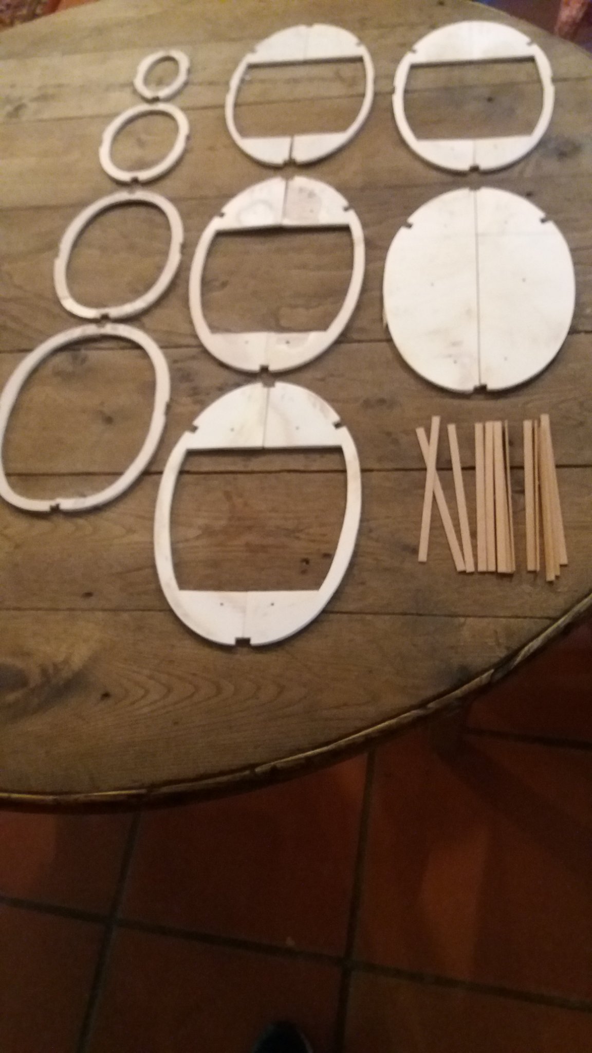

Le fuselage
demi fuselage ryan sta.jpg (270.54 Kio) Consulté 34605 fois
demi fuselage ryan sta 2.jpg (271.25 Kio) Consulté 34605 fois
couples ryan sta.jpg (215.22 Kio) Consulté 34605 fois
couples decoupés 5mm plus lignes de raccords.jpg (229.72 Kio) Consulté 34605 fois
couples agrandis pour le modele.jpg (228.84 Kio) Consulté 34605 fois

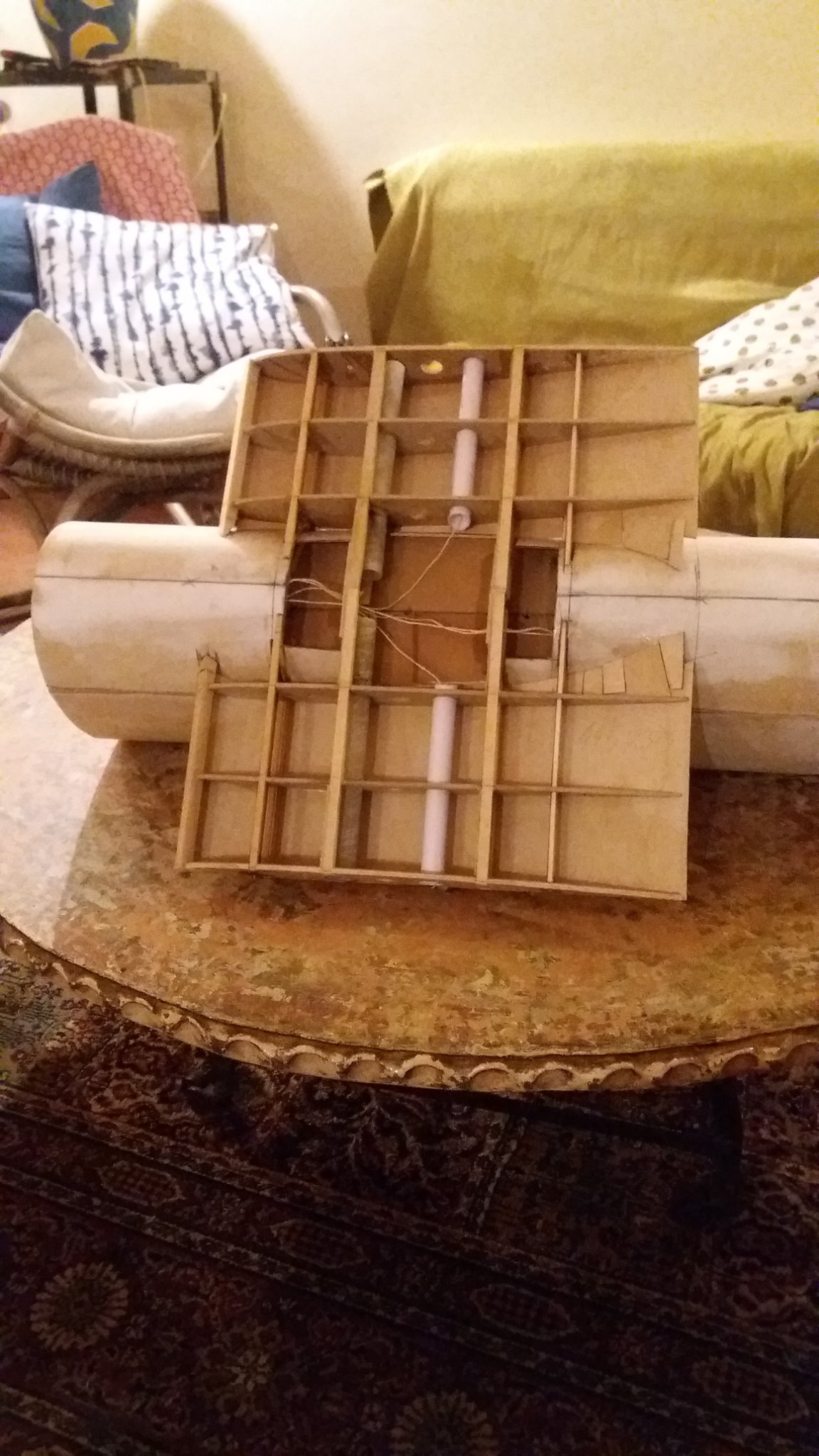

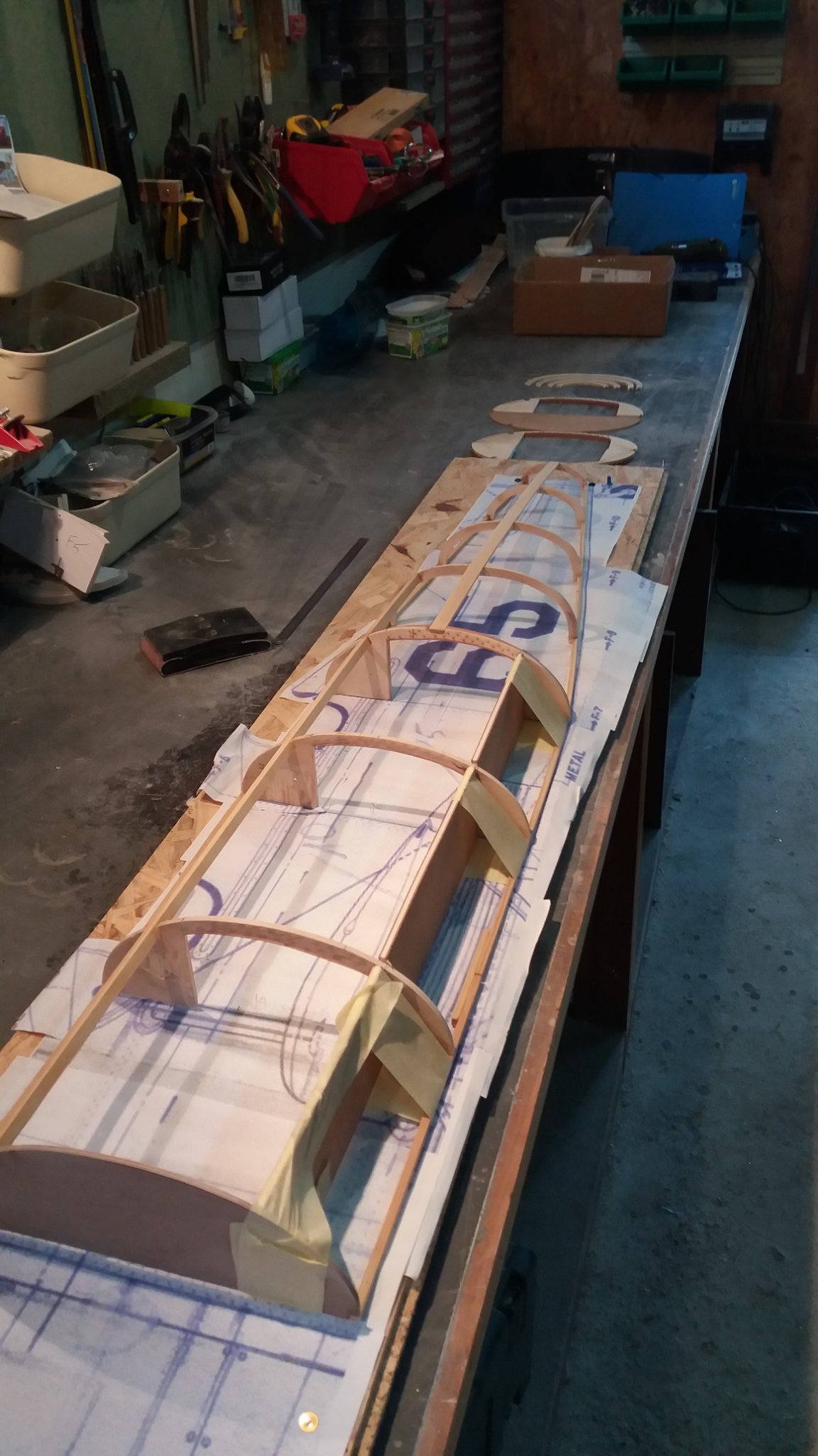

Le tronçon d'aile fixe
tronçons d'ailes.jpg (287.5 Kio) Consulté 34605 fois
nervures d'emplanture.jpg (286.99 Kio) Consulté 34605 fois
nervures d'ailes naca 2412.jpg (263.02 Kio) Consulté 34605 fois
fuselage vue de dessous avant coffrage intrados.jpg (306.68 Kio) Consulté 34605 fois
emplanture dessous.jpg (310.36 Kio) Consulté 34605 fois
emplanture avant coffrage.jpg (310.36 Kio) Consulté 34605 fois
emplanture avant coffrage 2.jpg (306.68 Kio) Consulté 34605 fois
Re: RYAN ST HYDRAVION
Message non lu par fabien » 21 déc. 2024, 17:30
L'ensemble du fuselage sera stratifié (tissu 25gr/m² et resine epoxy)
La maquetisation du fuselage se fera ensuite avec des vis ,des micro clous laiton
Cette finition n'interviendra que lorsque j'aurais poncé très finement le fuselage car peinture chrome envisageable

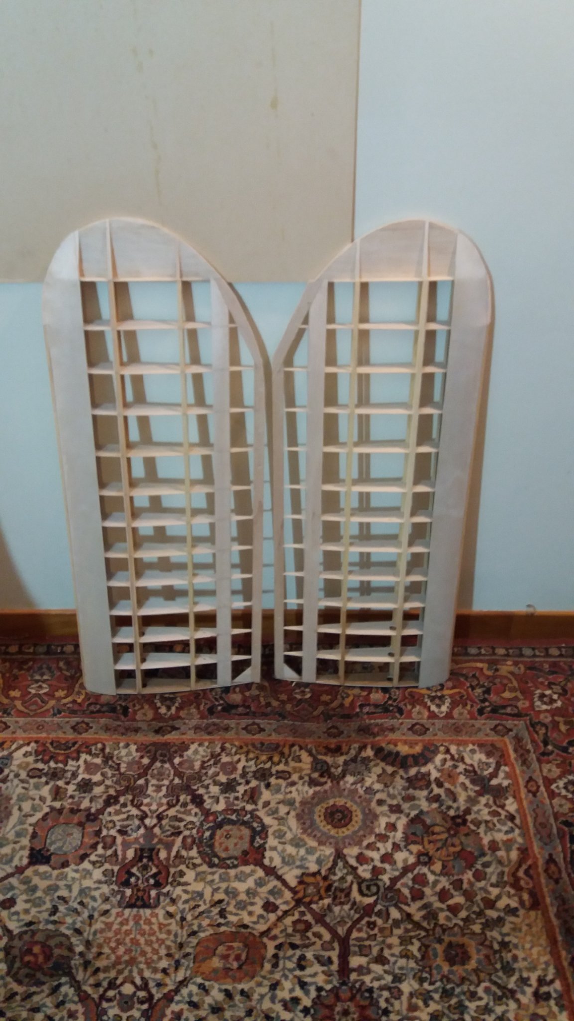

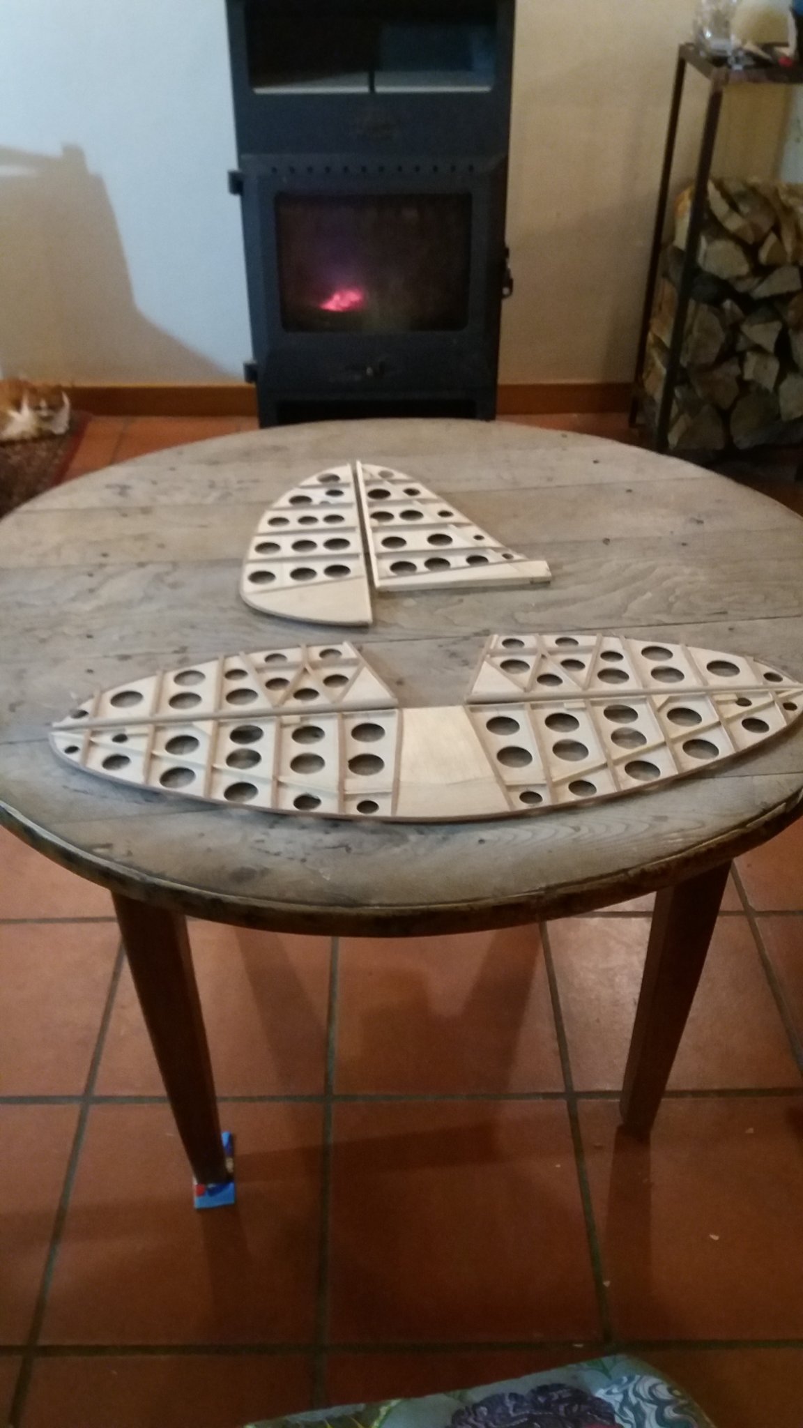

REALISATION DES EMPENNAGES:
Je me suis fait plaisir en réalisant les empennages proche du vrai pour un entoilage en DIACOV 1000
empennage complet 2.jpg (222.49 Kio) Consulté 34606 fois
empennage complet .jpg (226.55 Kio) Consulté 34606 fois

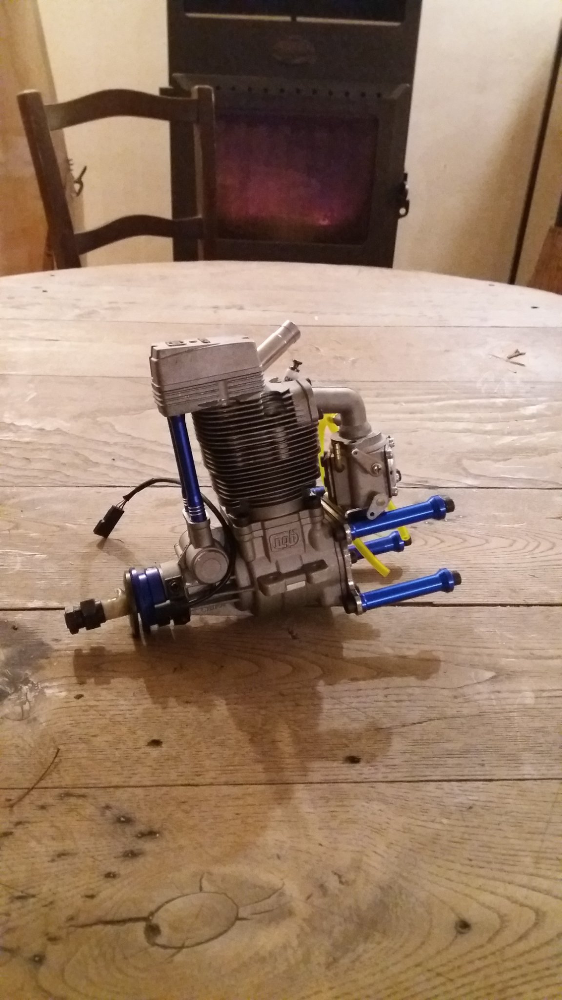

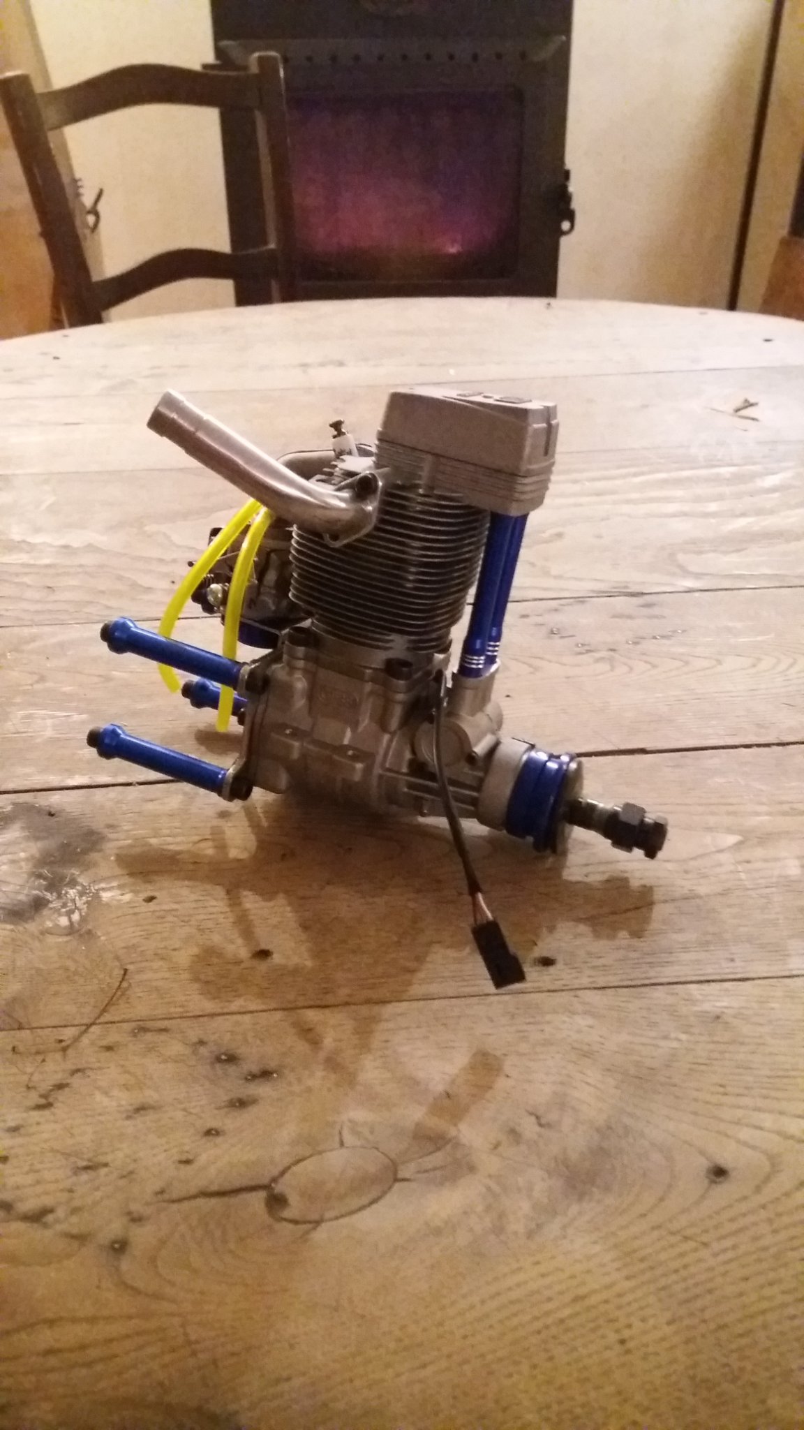

Il y a quelques années j'avais acheté un moteur 4temps essence NGH 38CC
moteur 38cc NGH.jpg (275.88 Kio) Consulté 34606 fois
MOTERU NGH 38CC.jpg (285.53 Kio) Consulté 34606 fois
Restera le rodage

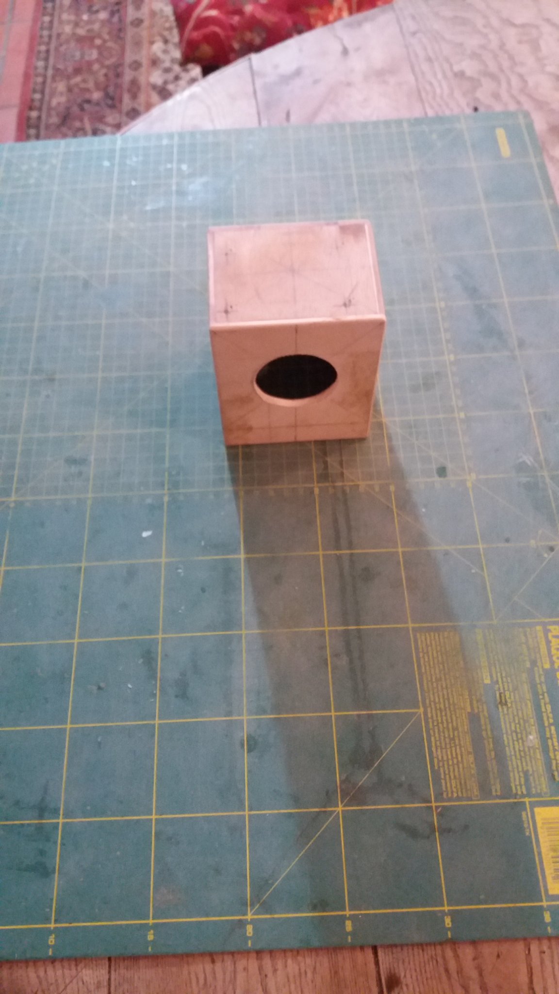

BATI MOTEUR EN CTP 5MM avec resine interieur exterieur

Pour les ailes construction en balsa léger 2mm(flasch rc) samba pour bord d'attaque et longeron, coffrage en 1mm(boutique Lodève JR CONTREPLAQUE)
clef d'aile en carbone 16mm et fourreau résine 100gr/m²,l'ensemble sera enchâssé dans l'aile avec de la résine , du micro ballon et mèche de fibre de verre

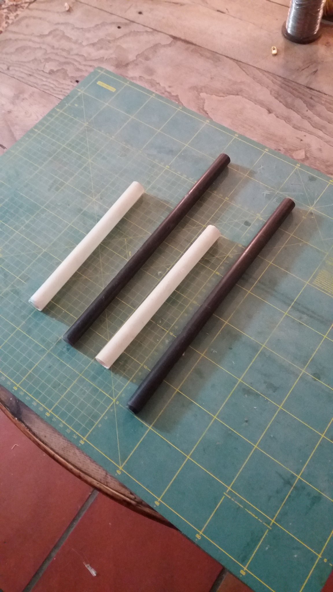

Message non lu par fabien » 22 déc. 2024, 11:36
Pour faire les fourreaux ,c'est très simple
Je prend une clef d'aile ici en carbone ,sur ce tube ou jonc je pose un film de cellophane(alimentaire ça marche),plusieurs tours sur toute la longueur du jonc avec aux bouts un peu de scotch pour tenir le film
Ensuite ,je découpe un bout de tissu de verre 100gr/m² pour plusieurs tours sur le tube
J'enfile les gants(obligatoire) et résine(10gr +4gr de durcisseur),j'enduit le tissu et je le roule sur le tube
Avec les gants j'imbibe correctement le tissu en pressant l'ensemble avec la paume de la main
C'est fini
Pose de l'ensemble près d'une source de chaleur pour une stratification correcte(20° est très bien, humidité faible)
Pour le démontage ,je coupe les bouts ou il y a le scotch et ensuite je frappe fort sur un bois dur le bout du tube
résultat démoulage facile, je retire le cellophane qui reste dans le fourreau

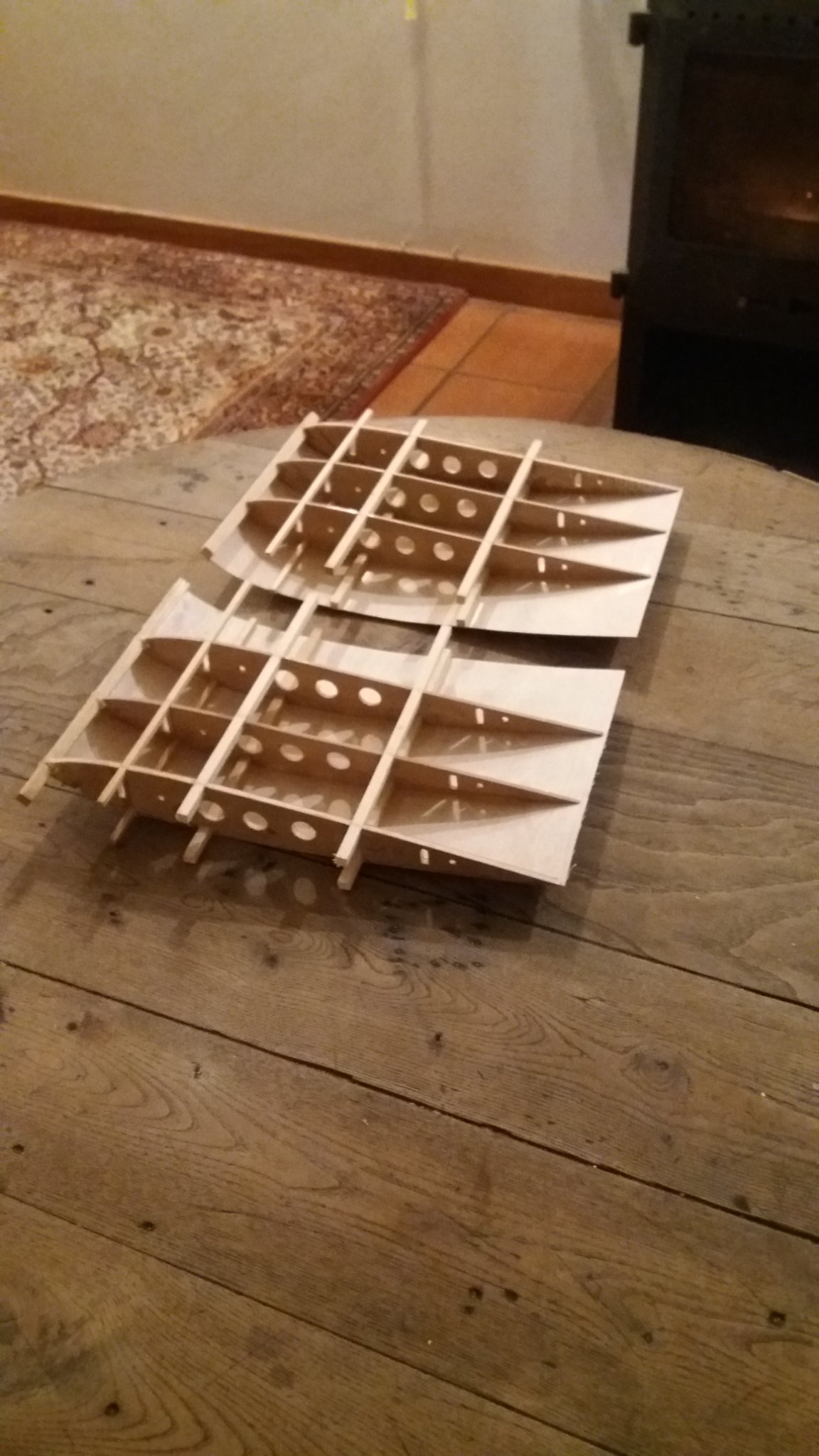

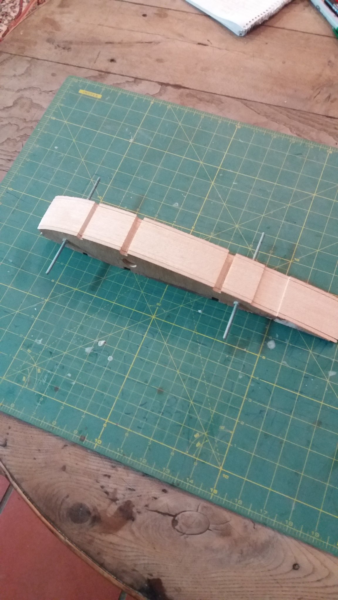

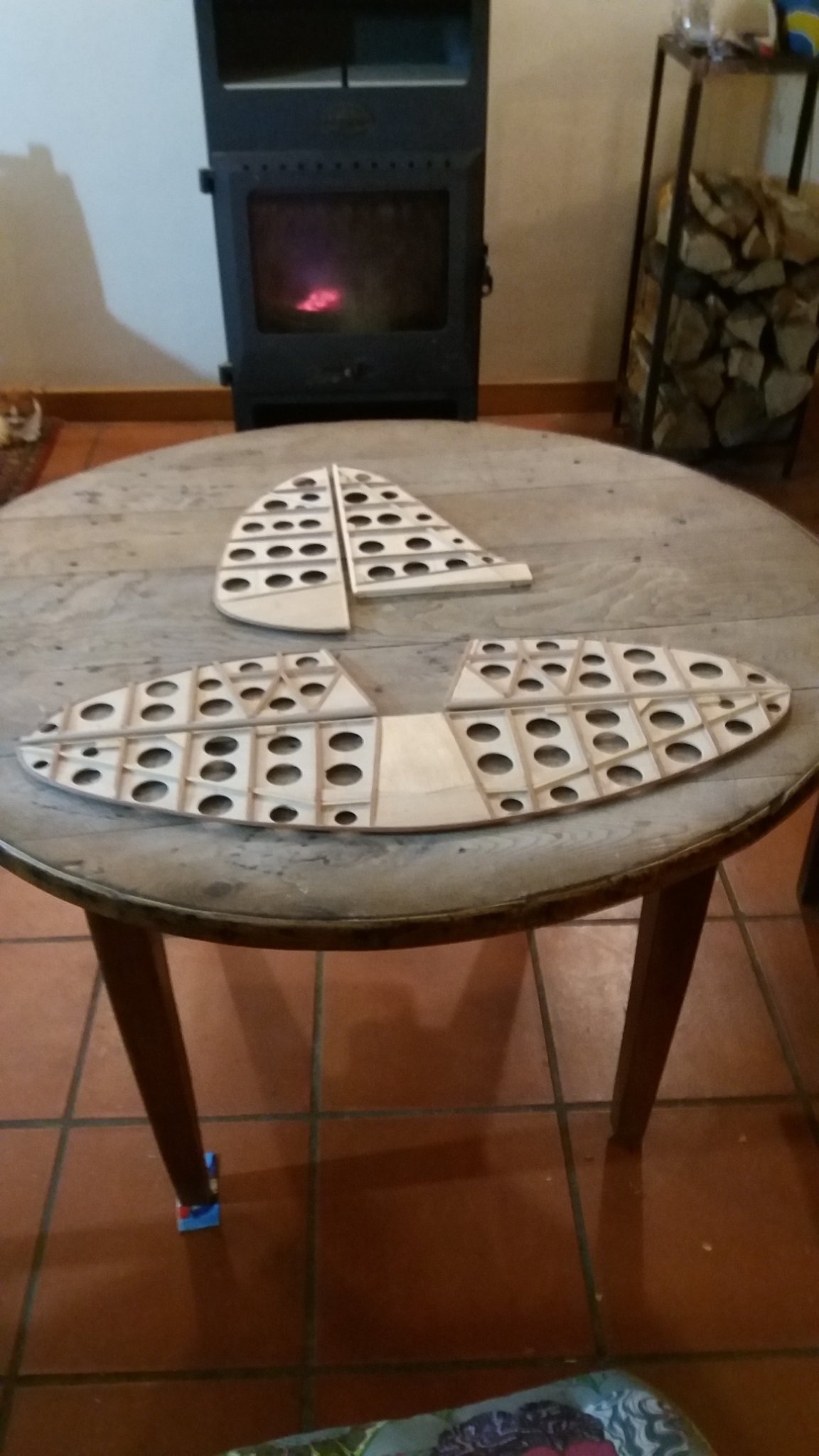

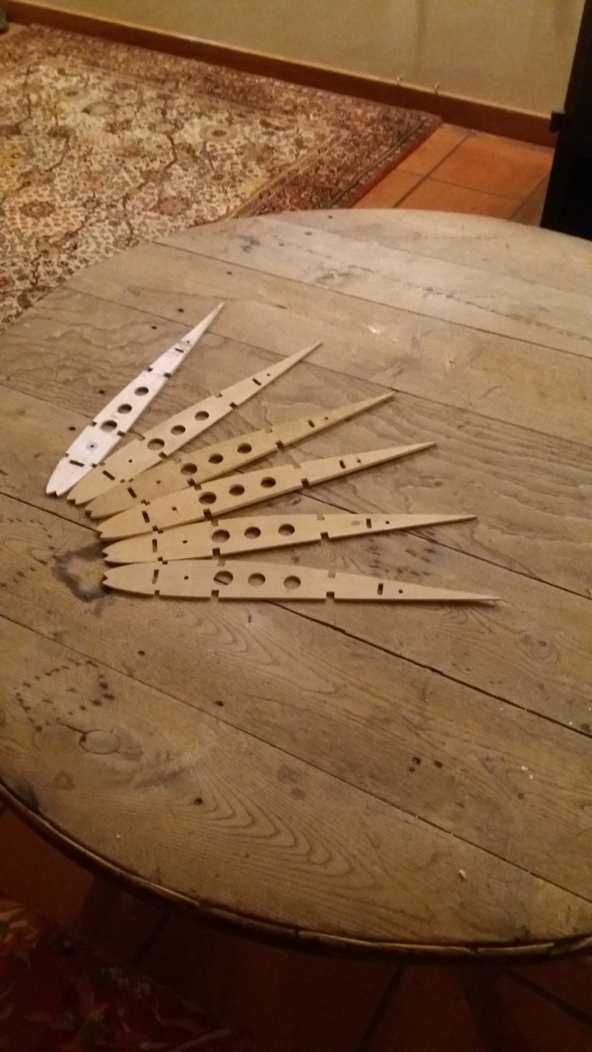

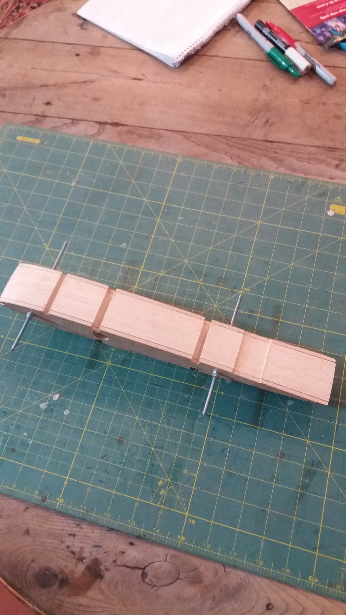

Pour l'ensemble des nervures ,j'utilise la méthode du bloc
Il est vrai que la découpe laser me semble plus facile mais j'ai de graves tocs et la poussière de balsa m'appelle trop souvent
Je découpe le nombre de nervures voulues très grossièrement ensuite je les empile en les serrant avec des tiges filetées entre deux gabarits fait en ctp 5mm avec sur le chant de ceux ci(ctp) un peu de colle blanche (cela évite les ponçages farouches sur les gabarits)
Je ponce, fais les entailles pour les longerons cela va très vite
Ensuite pour le perçage des trous ,j'utilise un foret à étage avec sur son pourtour un papier de verre gros grains collé au scotch double face et une visseuse perceuse vitesse moyenne

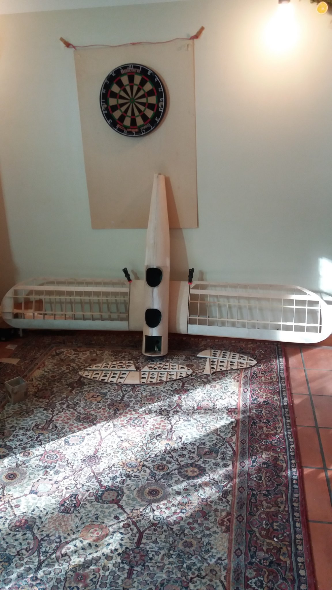

Montage des ailes pour voir la symétrie de l'ensemble
montage ailes.jpg (353.94 Kio) Consulté 34571 fois
Pas de jeu mais des écarts sur quelques mesures compensables avec apport de balsa

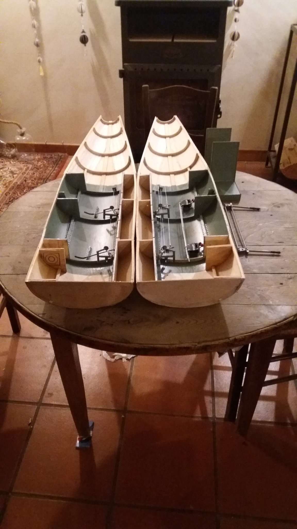

Message non lu par fabien » 22 déc. 2024, 20:06

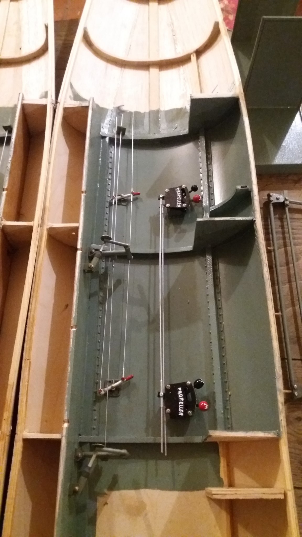

Pour le fuselage ,le collage des deux flancs a été réalisé avec l'intérieur fait
interieur cokcpit.jpg (213.31 Kio) Consulté 34571 fois
commande de gaz maquette.jpg (220.53 Kio) Consulté 34571 fois
Message non lu par fabien » 22 déc. 2024, 20:07
Les photos ne sont pas très bonnes mais donnent une idée de la finition intérieure
