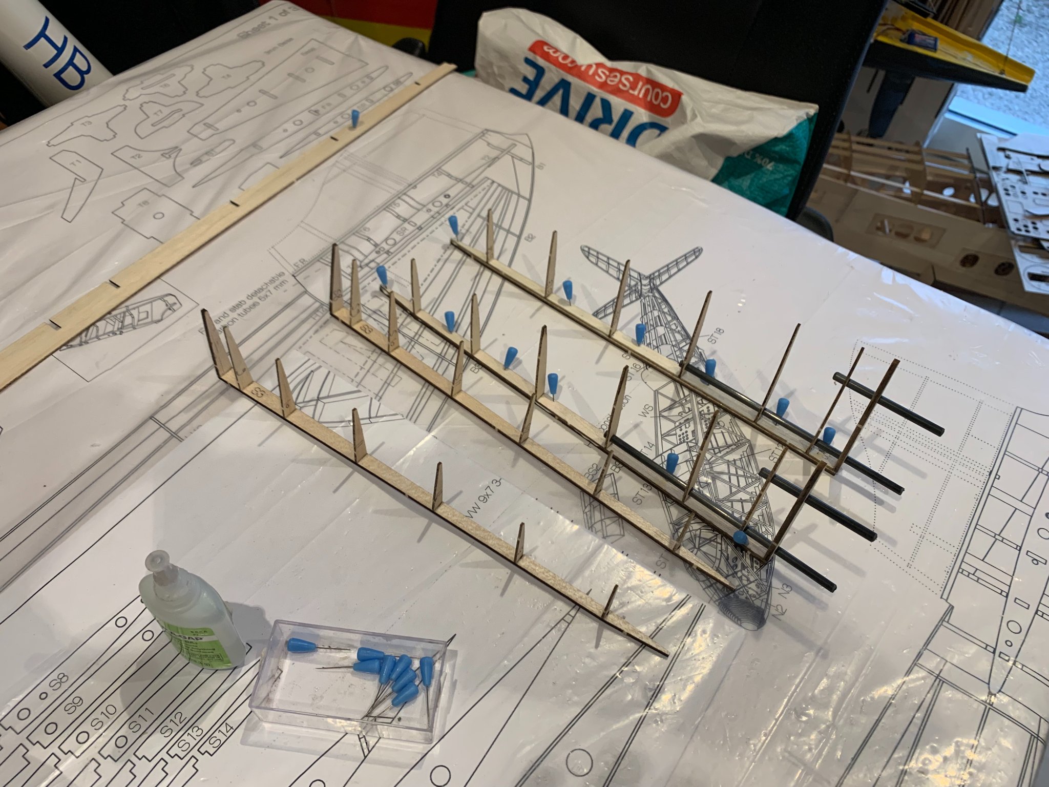

Messages : 3121
Message non lu par Chamy34 » 08 juil. 2026, 15:29
Flancs en balsa de 1.5mm
Baguettes du pourtours en 5 X 3.5mm et baguettes intérieures en 5 X 5mm
Les contours des hublots (1.5mm de balsa) sont sortis au laser, ainsi que les supports de l'aile, ajourés en balsa 5mm

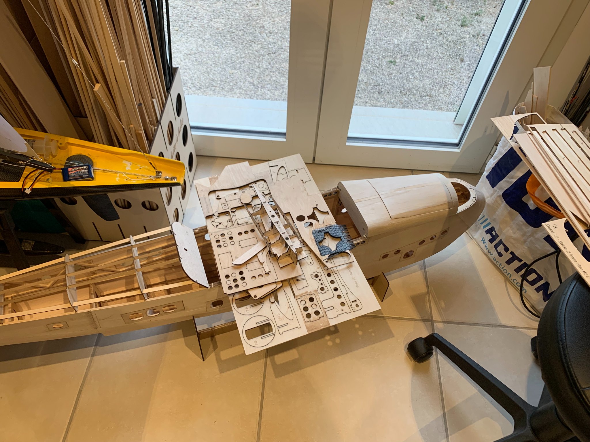

Messages : 3121
Message non lu par Chamy34 » 14 sept. 2026, 19:23
Pas mal de bug sur le plan, je perds pas mal de temps à essayer de comprendre.
J'allais plus vite avec un plan d'Ivan Pettigrew sans les pièces découpées à l'avance.
Enfin, ça avance doucement.
Faut bien réfléchir aux 4 ou 5 étapes suivantes avant de faire un collage.
Tu t'aperçois que la largeur du fuselage qui était sur le plan pour faire la "caisse" fait 5mm de plus au moment où tu colles les demis couples supérieur pour le coffrage du dessus. Allez, vas tout reprendre...

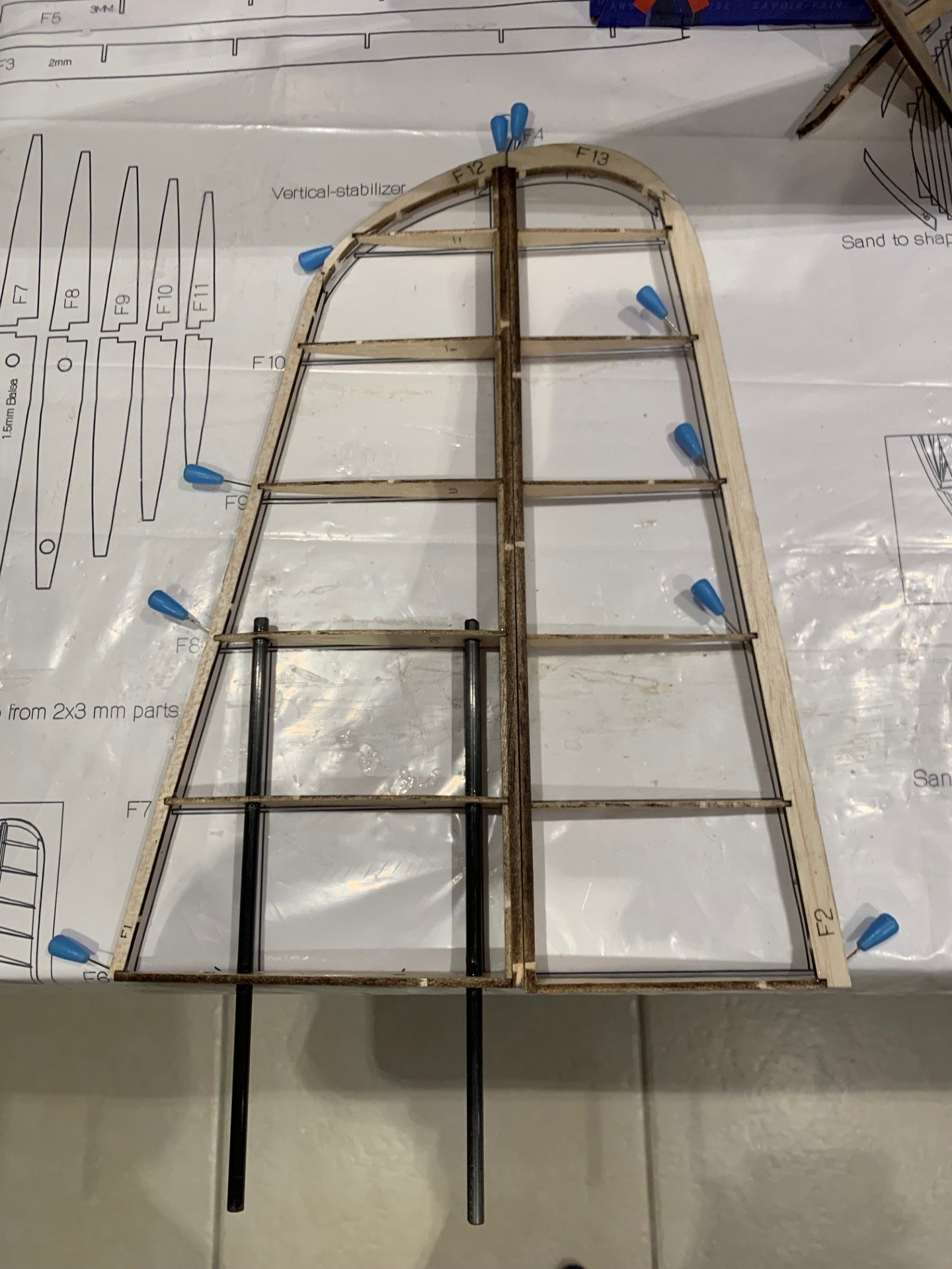

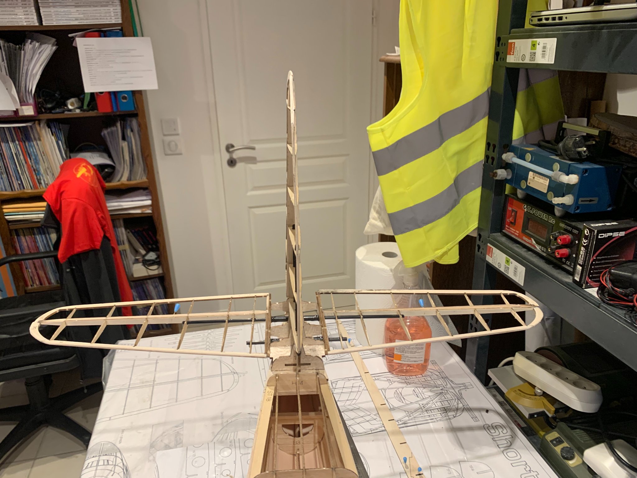

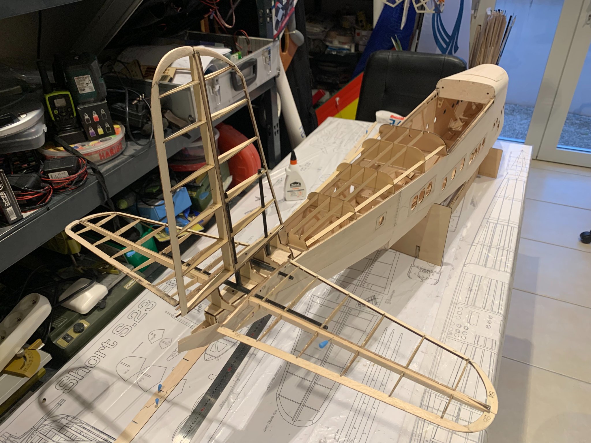

Message non lu par Chamy34 » 26 sept. 2026, 20:58
J'ai rien foutu ce jour, juste assemblé la dérive.
Les clés sont en tubes de 5mm et les fourreaux en tube de 5mm intérieur, mais il a fallut les agrandir au foret de 5 pour que ça s'emboite...

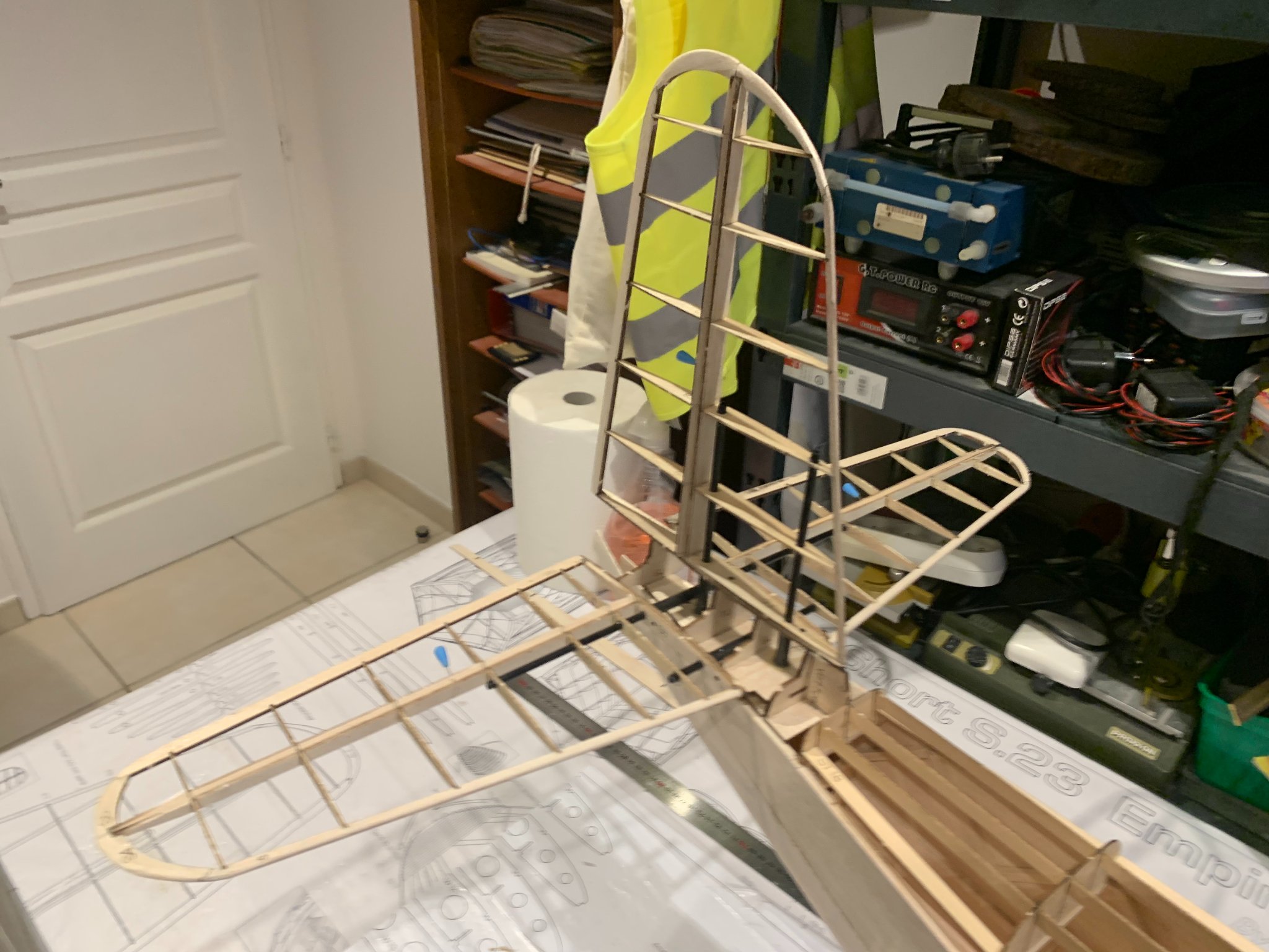

Messages : 3121

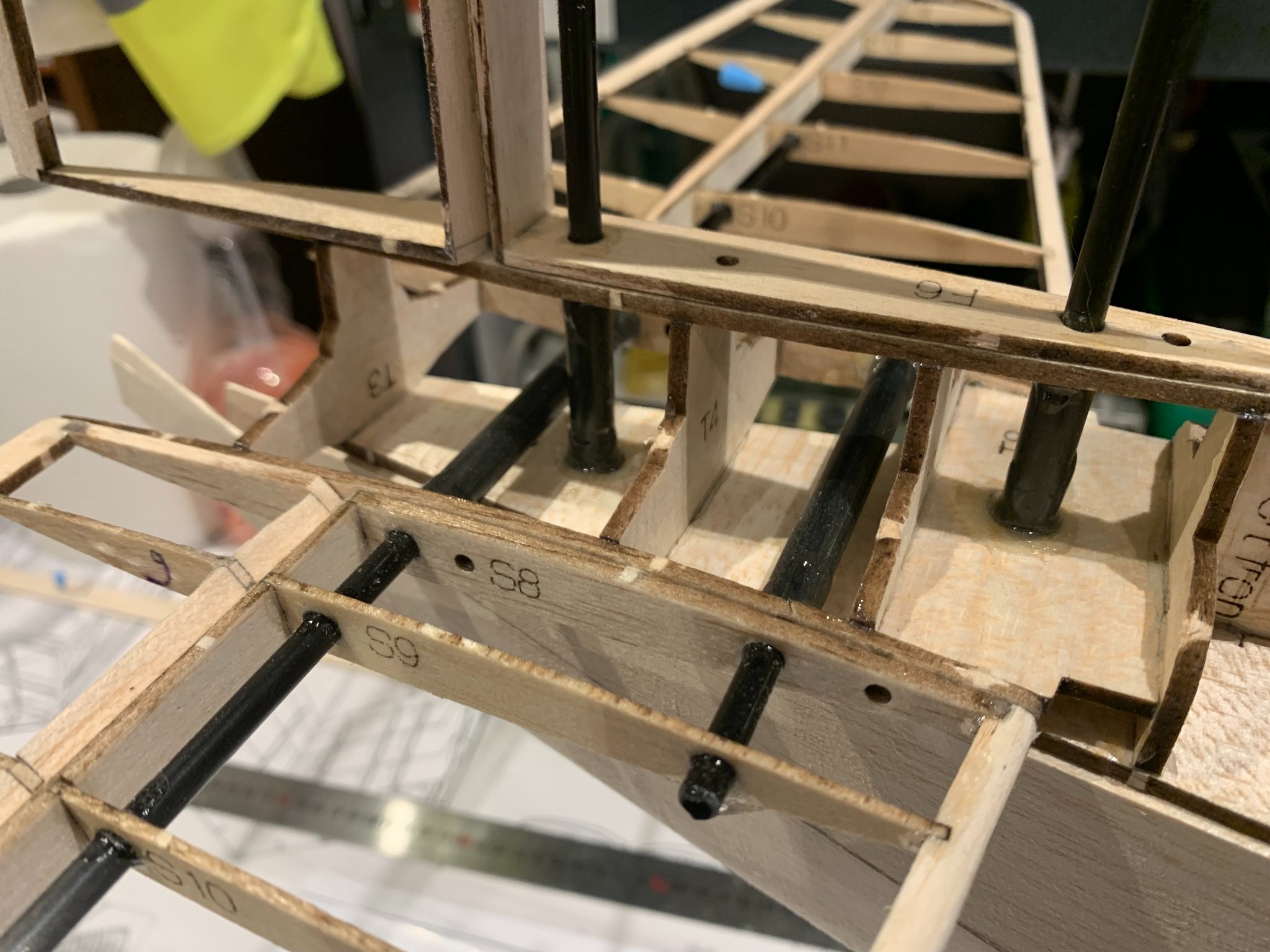

Message non lu par Chamy34 » 29 sept. 2026, 19:36
Quelques défauts d'ajustement pour que les tubes carbone longerons rentrent dans les tubes carbone fourreaux de clé.
C'est ajusté. Et collé à l'Epoxy.
il a fallut que je ponce à l'intérieur des tubes fourreaux pour que les clés rentrent. Avec un papier de verre collé sur un petit tube alu, monté sur une perceuse
C'est de la dentelle.
On verra si l'entoilage au thermorétractable Kavan tient la route.

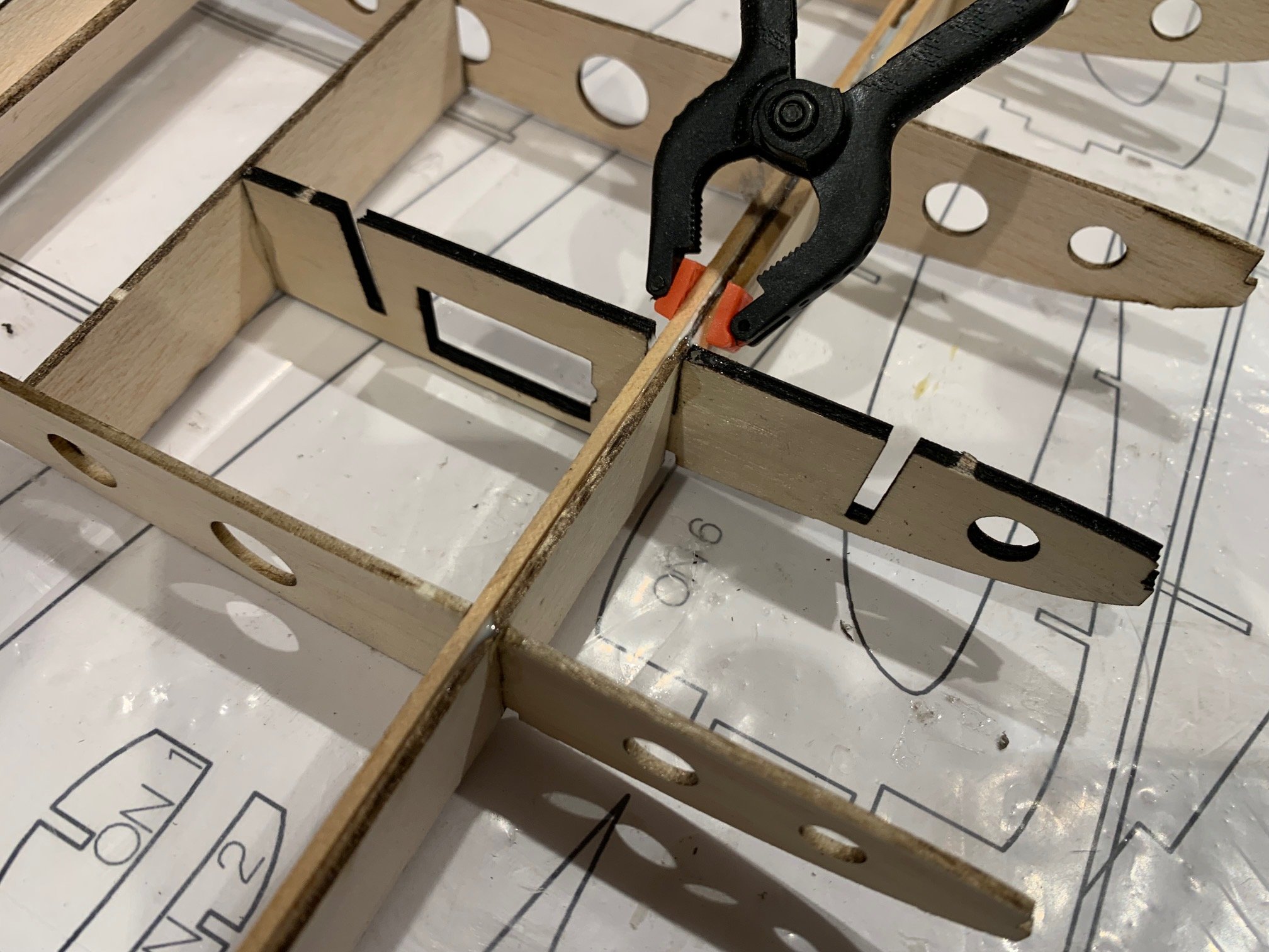

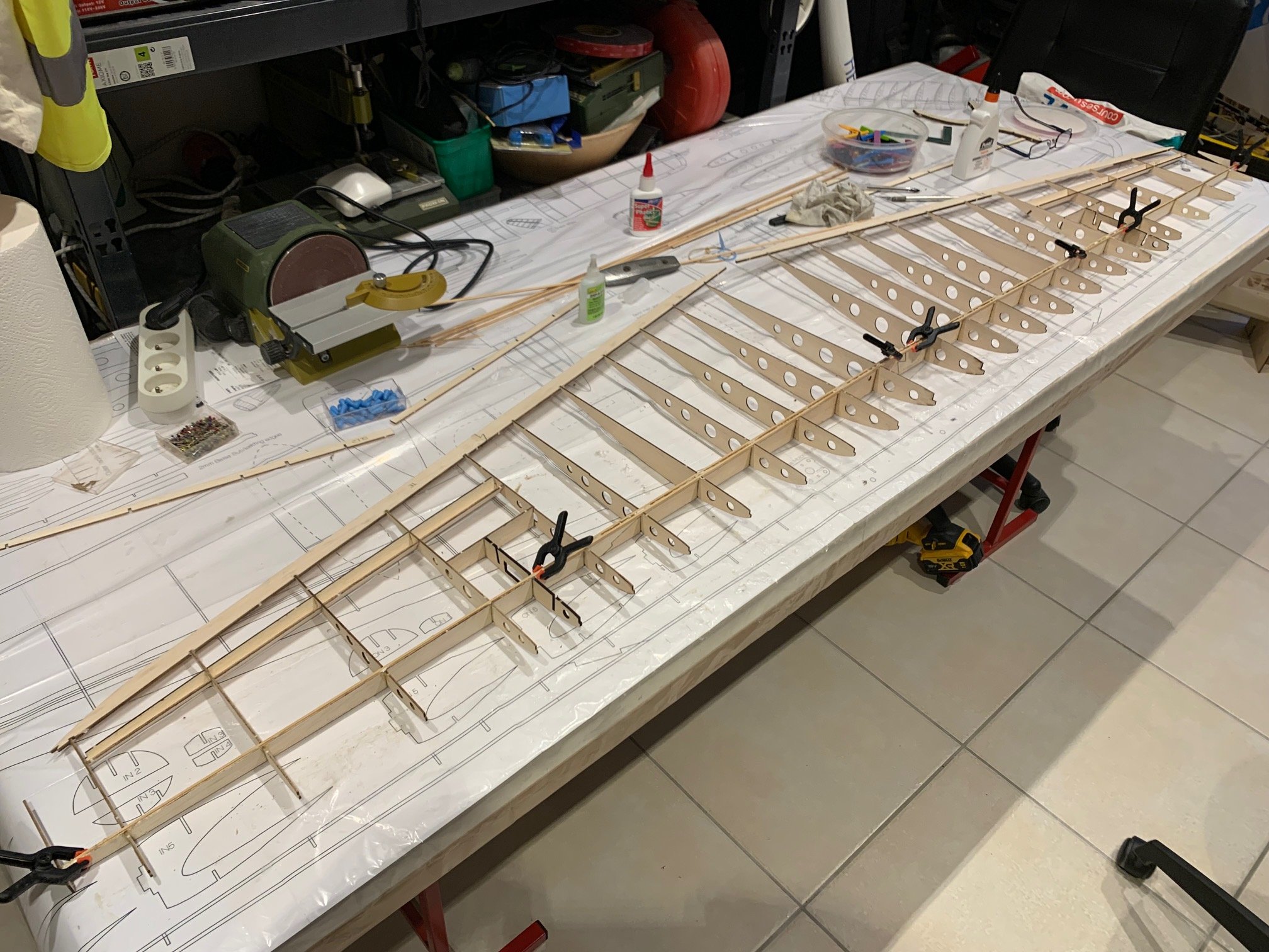

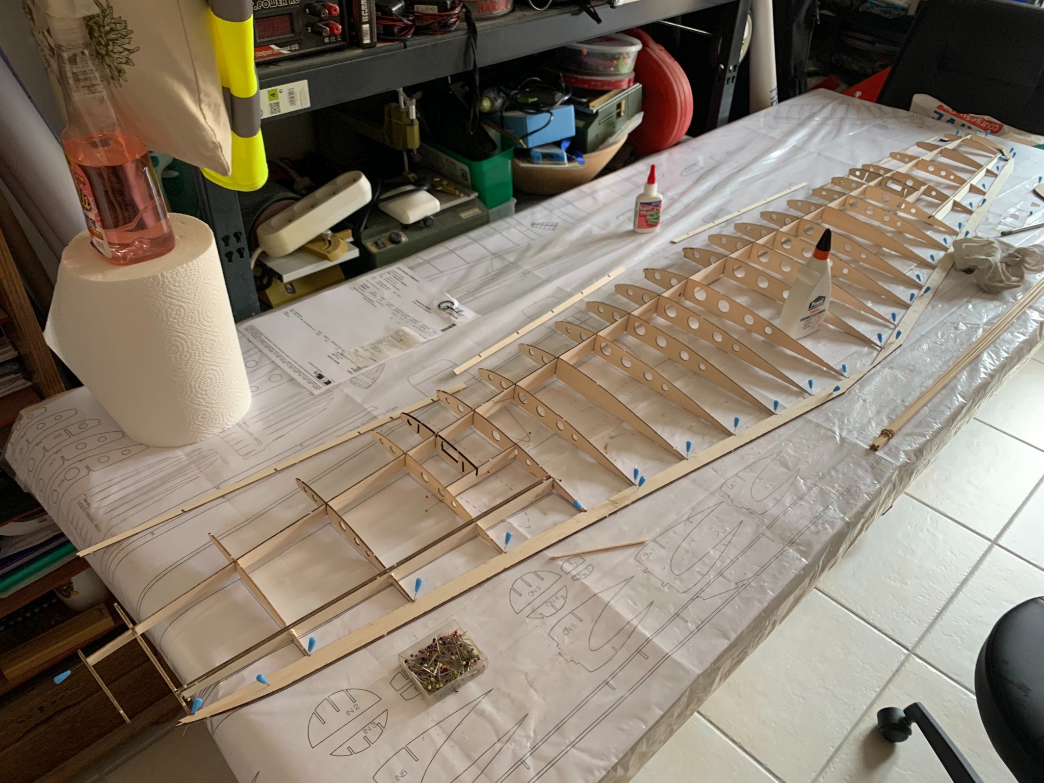

Message non lu par Chamy34 » 30 sept. 2026, 19:54
Ca pleut un peu. Ridiculement peu sur Clermont.

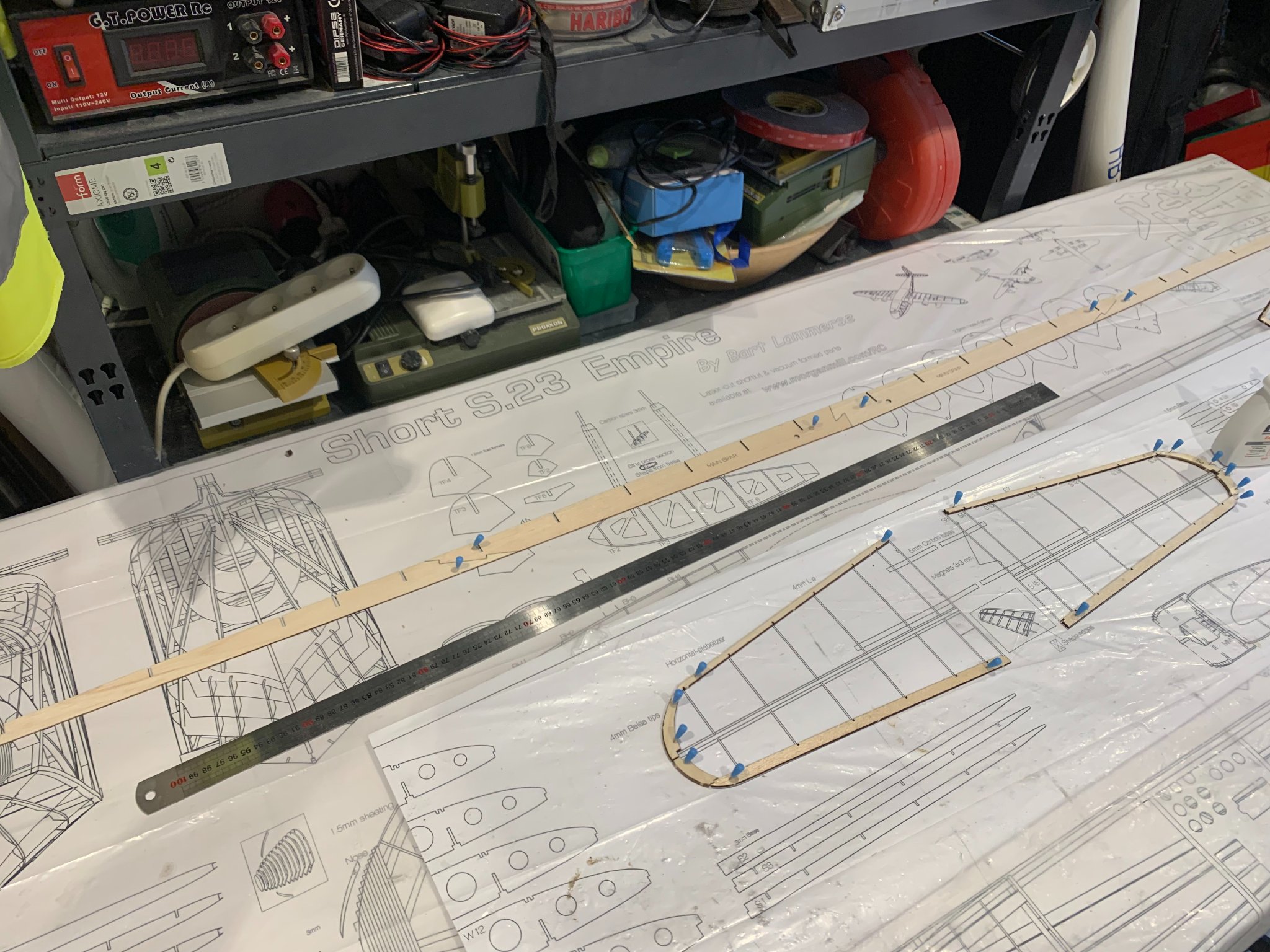

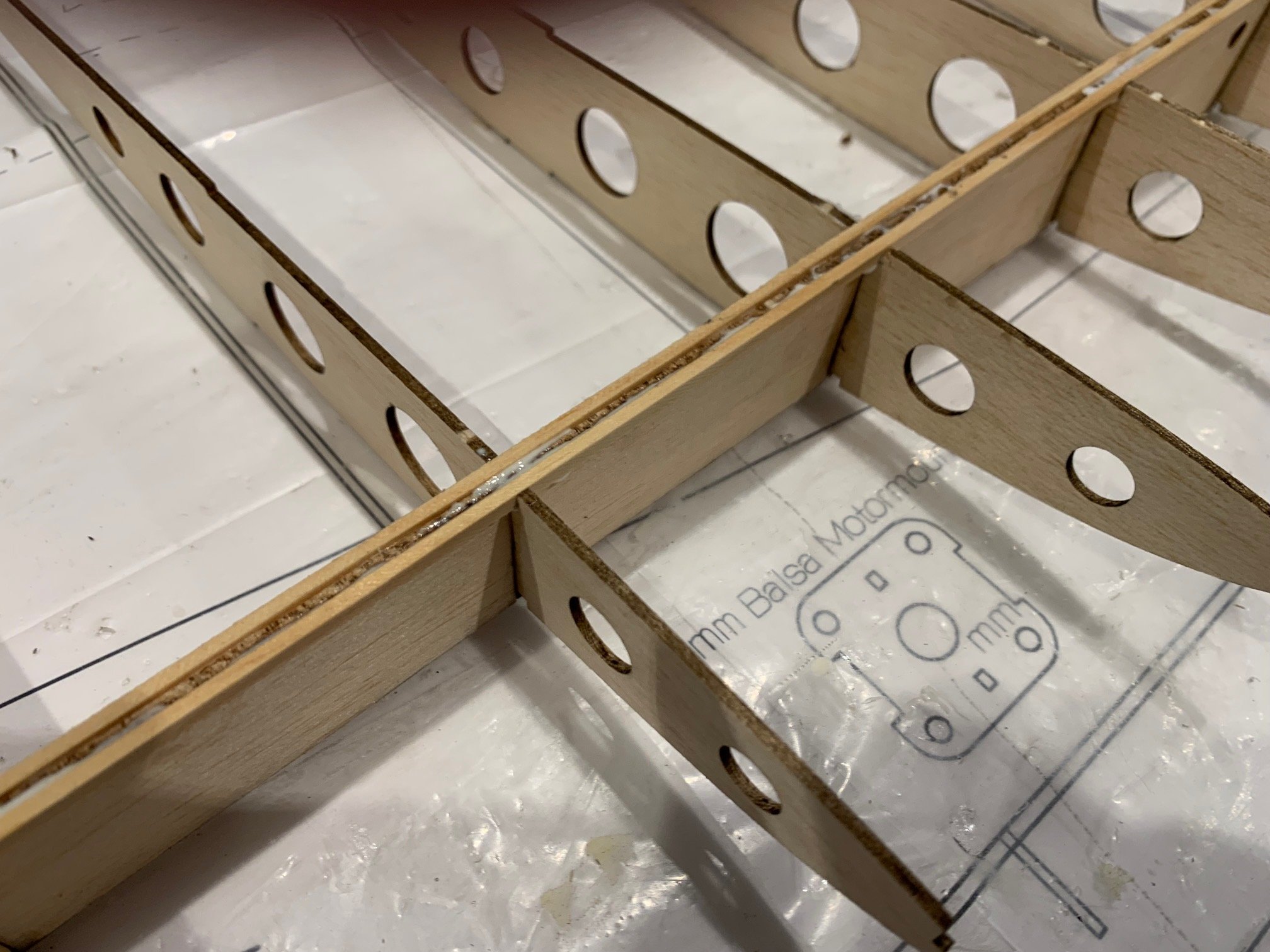

Allez, on s'attaque à l'aile en un seul morçal.
La nervure en ctp, c'est pour la fixation des couillettes, qui seront amovibles, sinon c'est galère pour le transport.
le longeron est en balsa de 3mm avec aux 4 angles une baguette de 3X2mm en pin, technique de Ivan Pettigrew
Les nervures en 2mm balsa

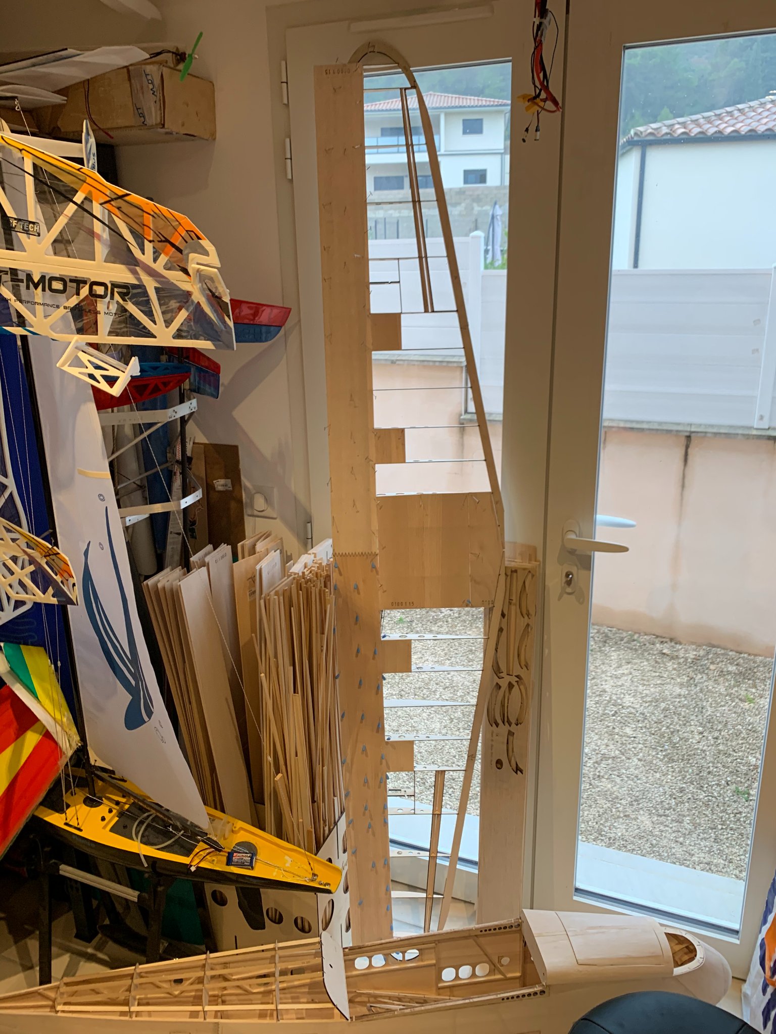

Message non lu par Chamy34 » 01 oct. 2026, 18:10
On fait un peu de place pour préparer Hydralagou.
J'ai coffré l'intrados.
