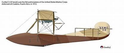

Comment a débuter l'histoire de ce modèle?
En me promenant à PEZENAS ,sur une façade j'ai vu une plaque de commémoration d'un pilote Mr LOUIS PAULHAN
J'ai voulu reproduire un modèle qu'il commercialisait vers 1912 LE CURTISS F
L'idée était d'utiliser les restes de ctp ,de balsa que je possédais au garage
Donc échelle 1/10 vu la complexité de l'aile(non demontable)

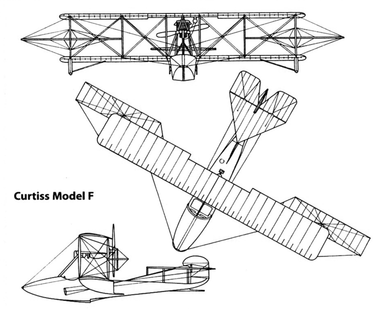

Recherche sur internet d'un plan

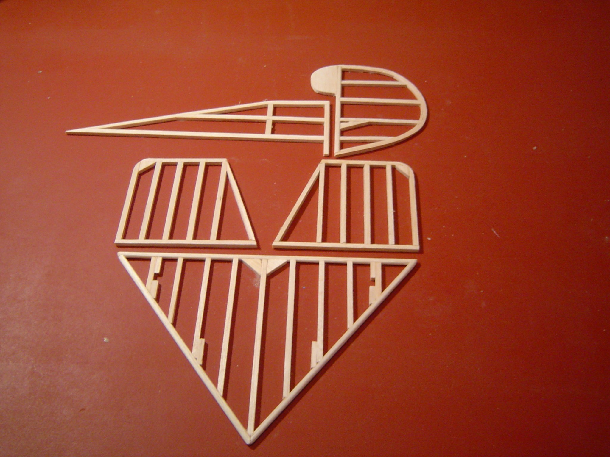

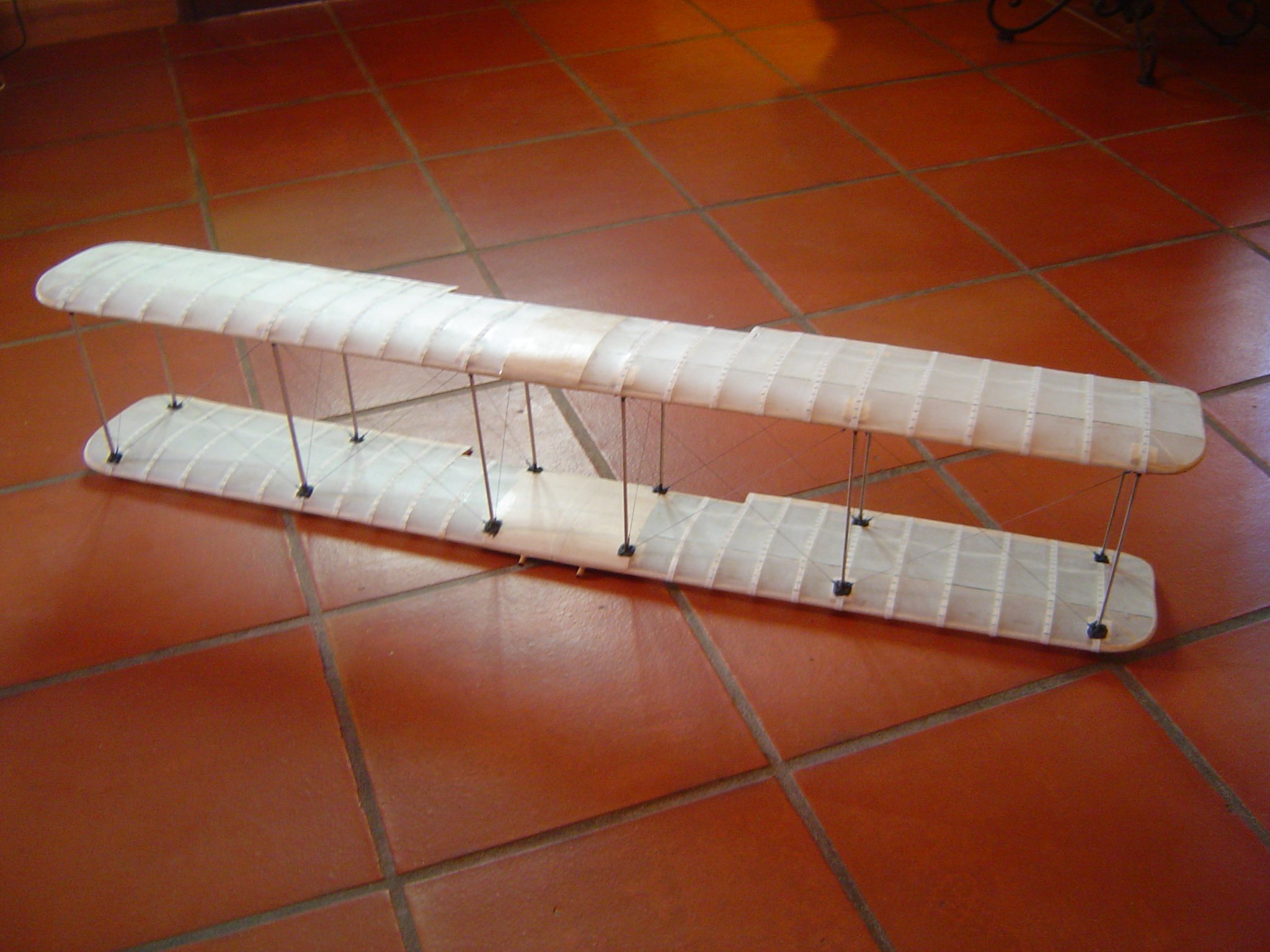

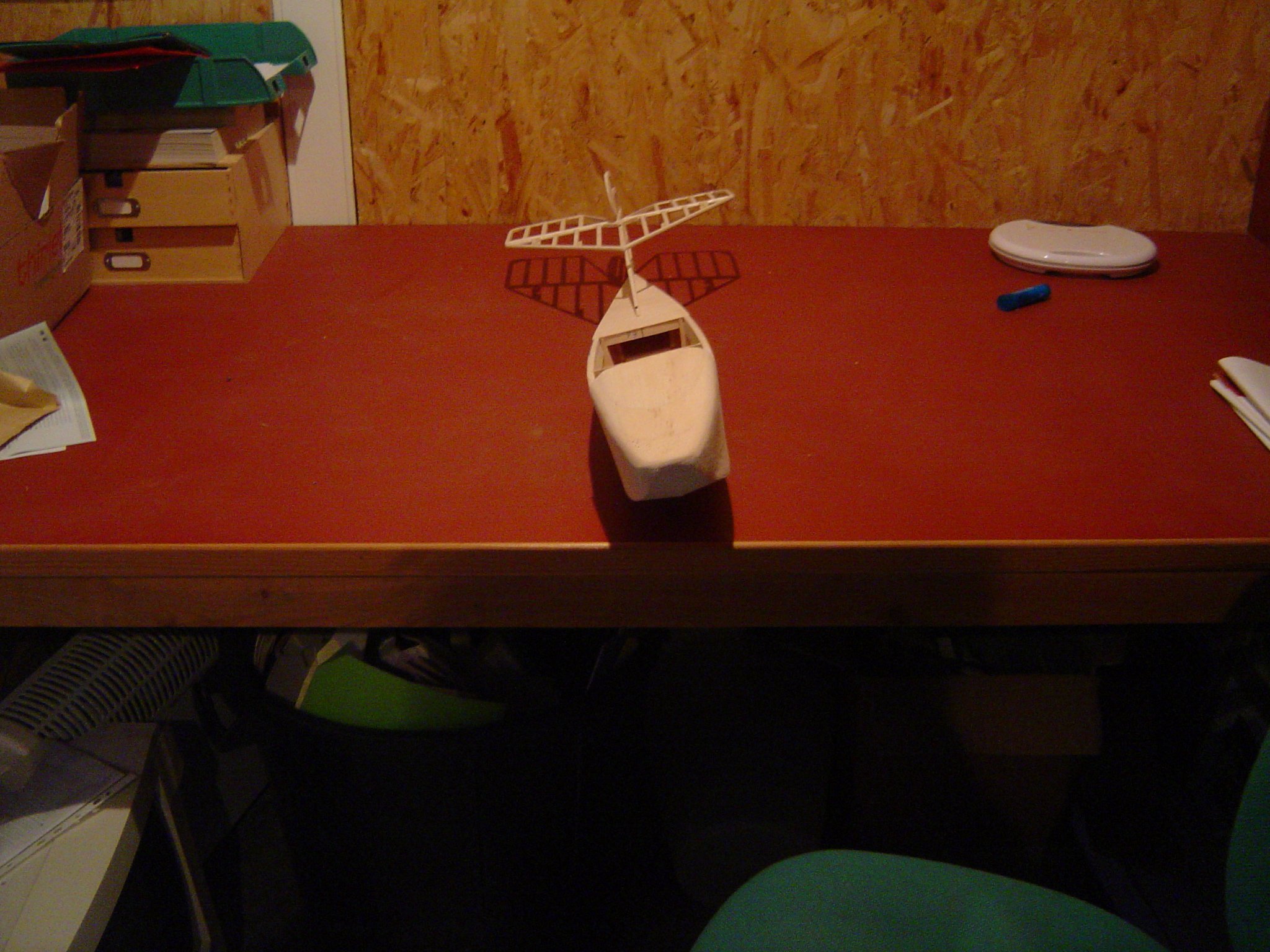

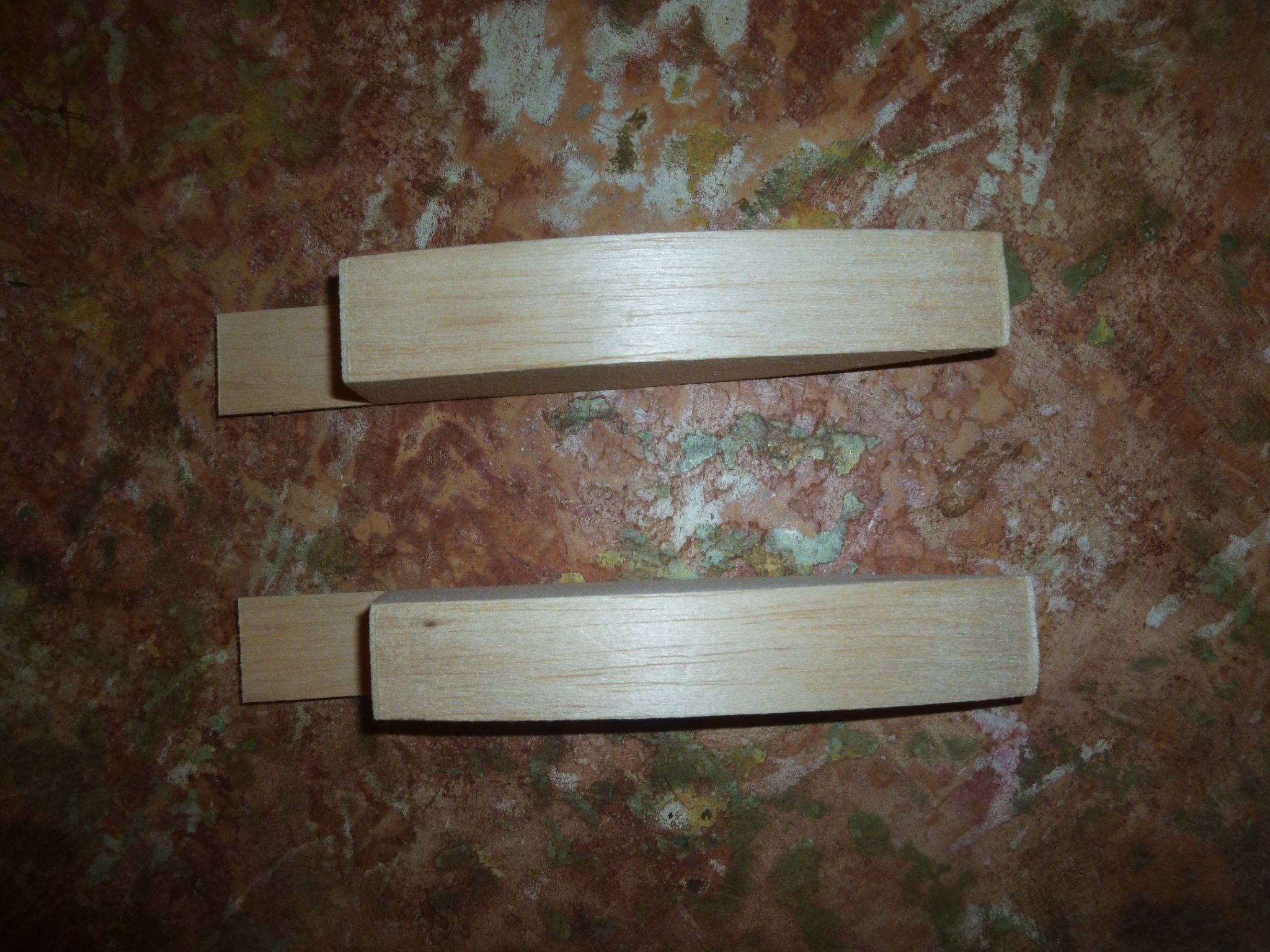

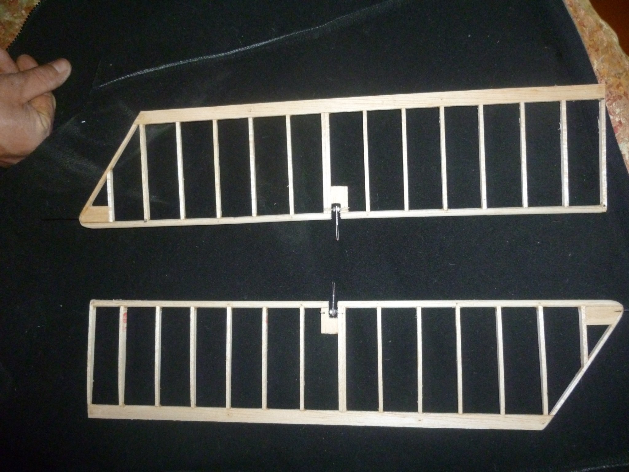

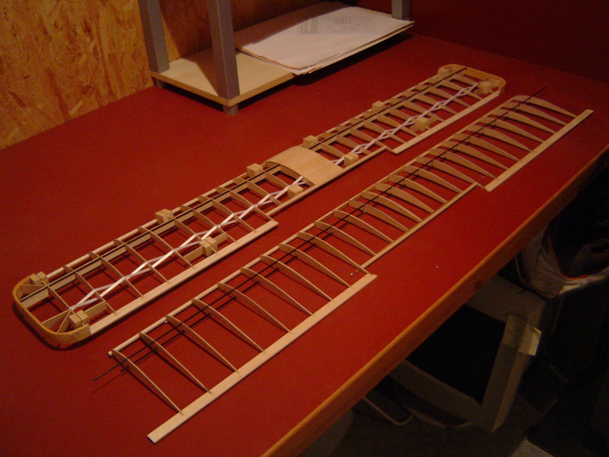

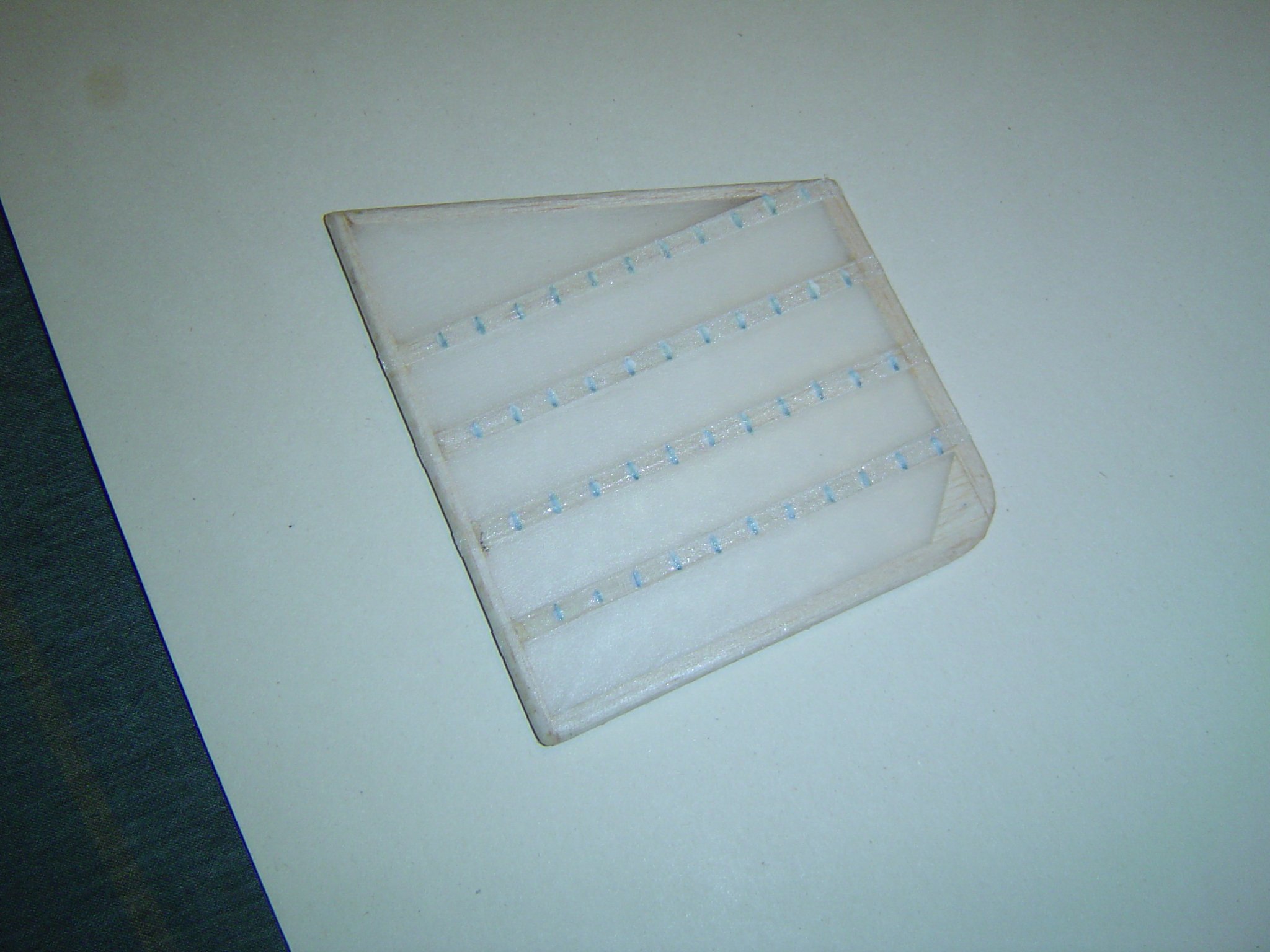

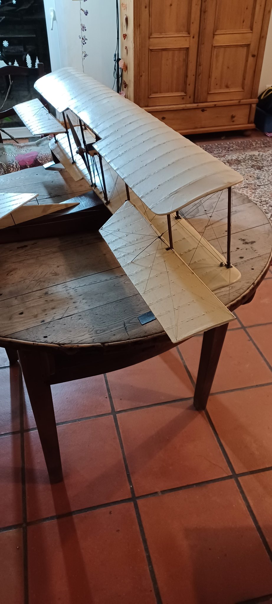

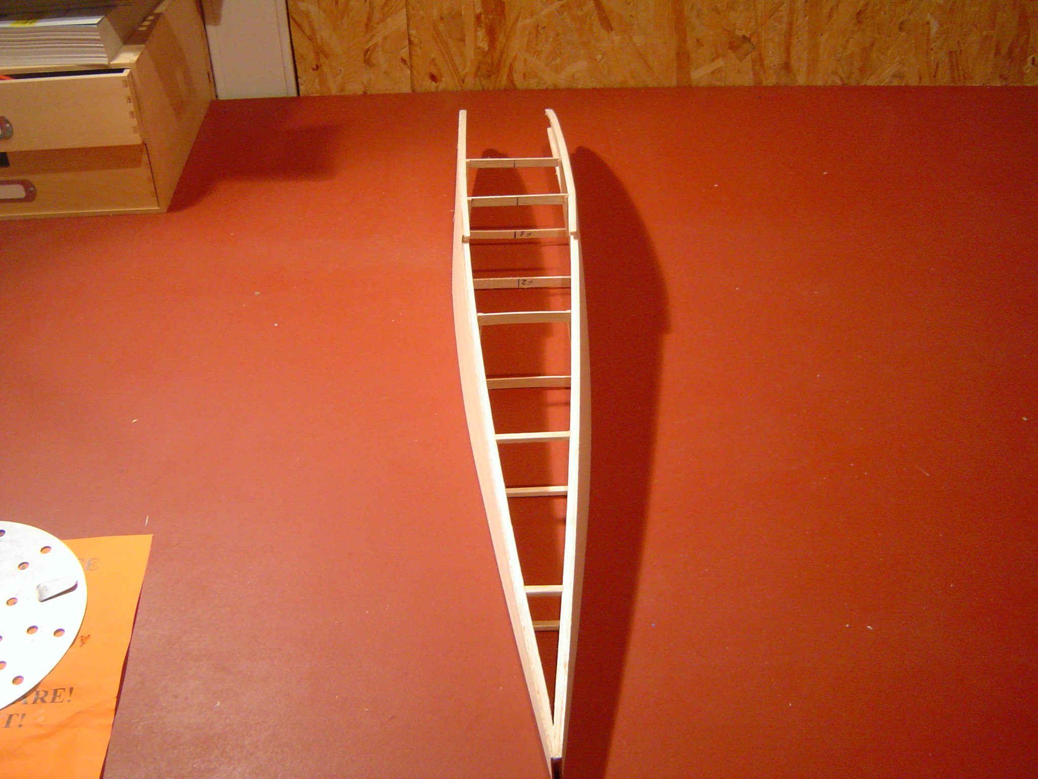

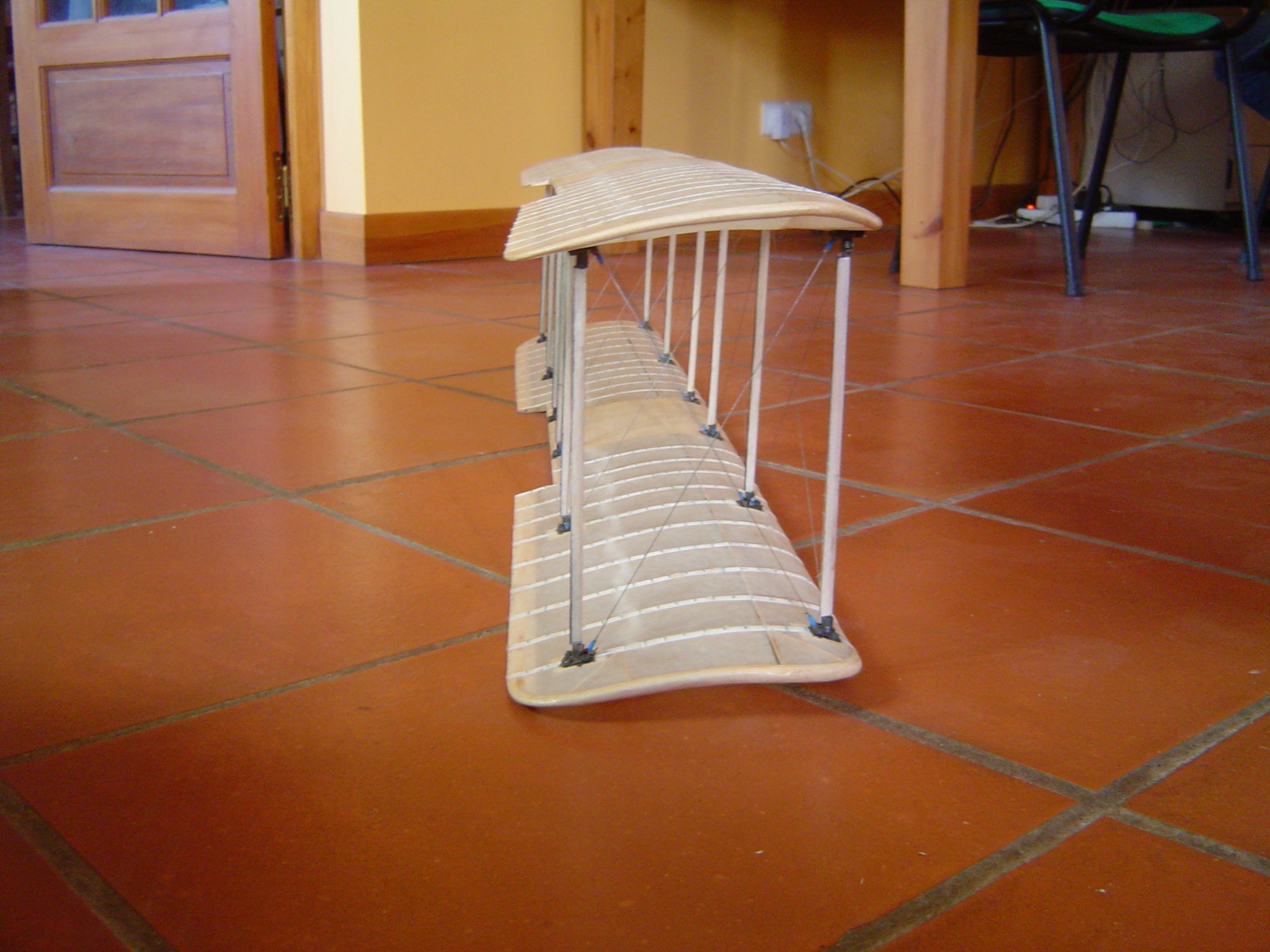

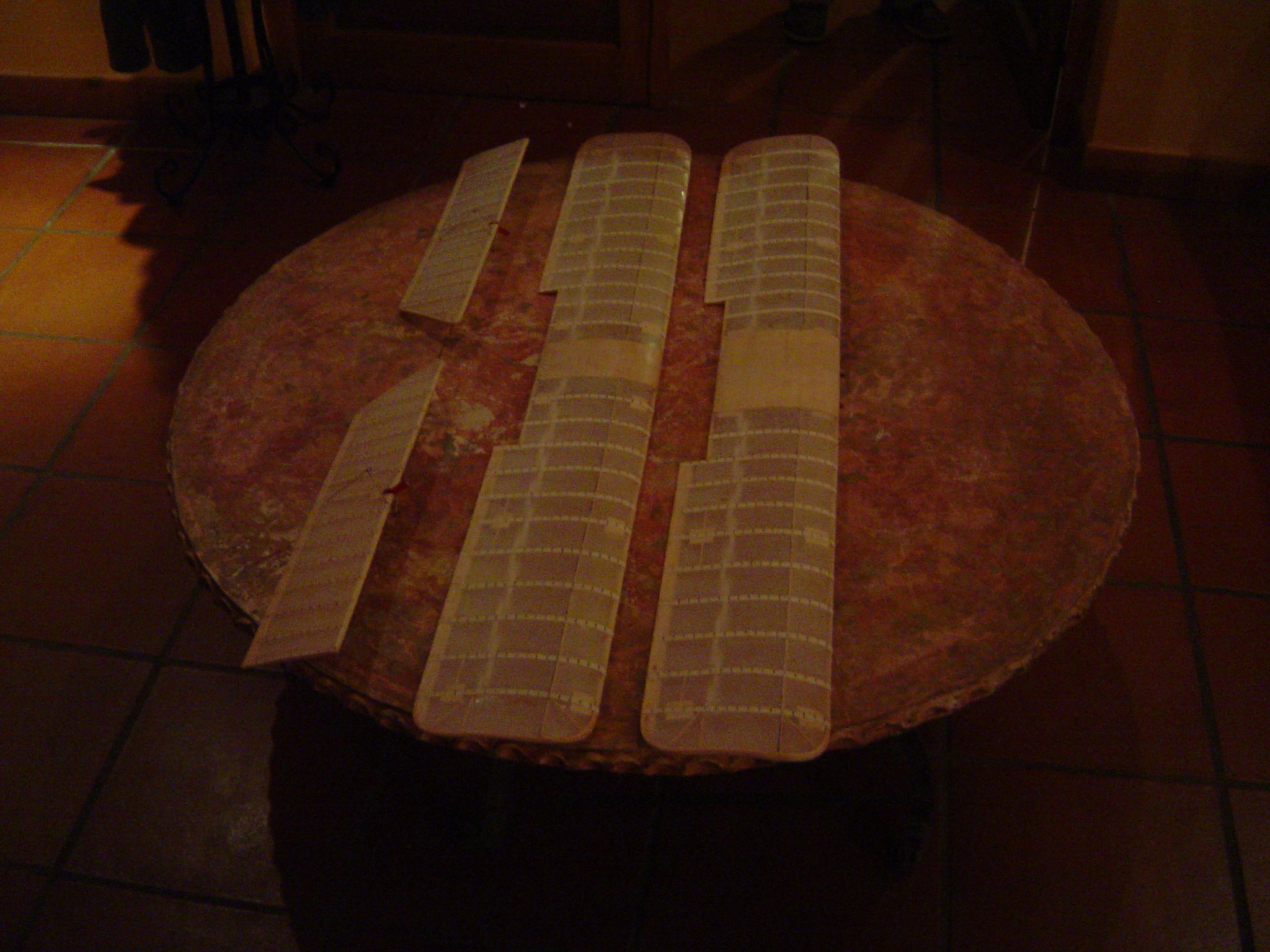

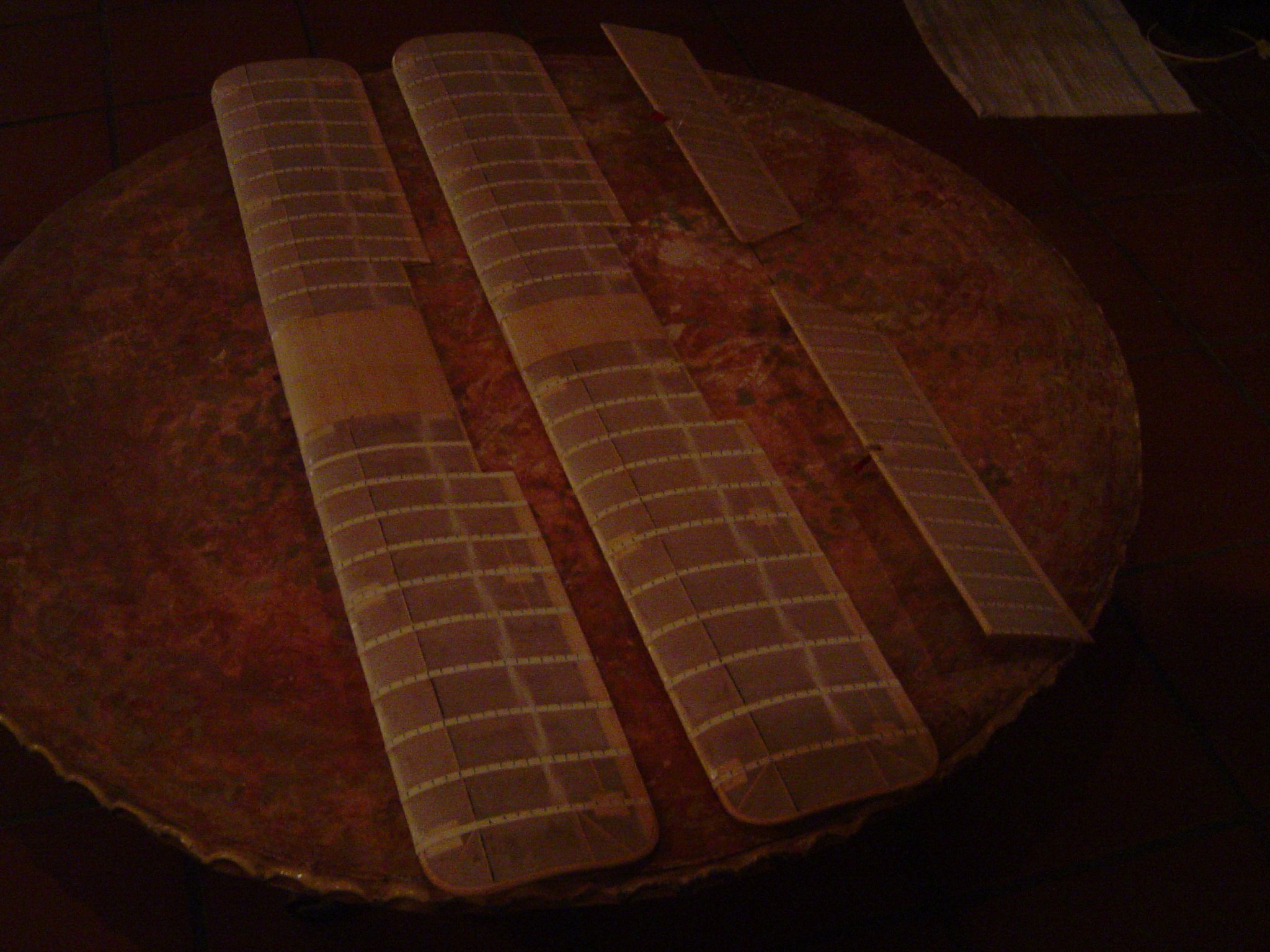

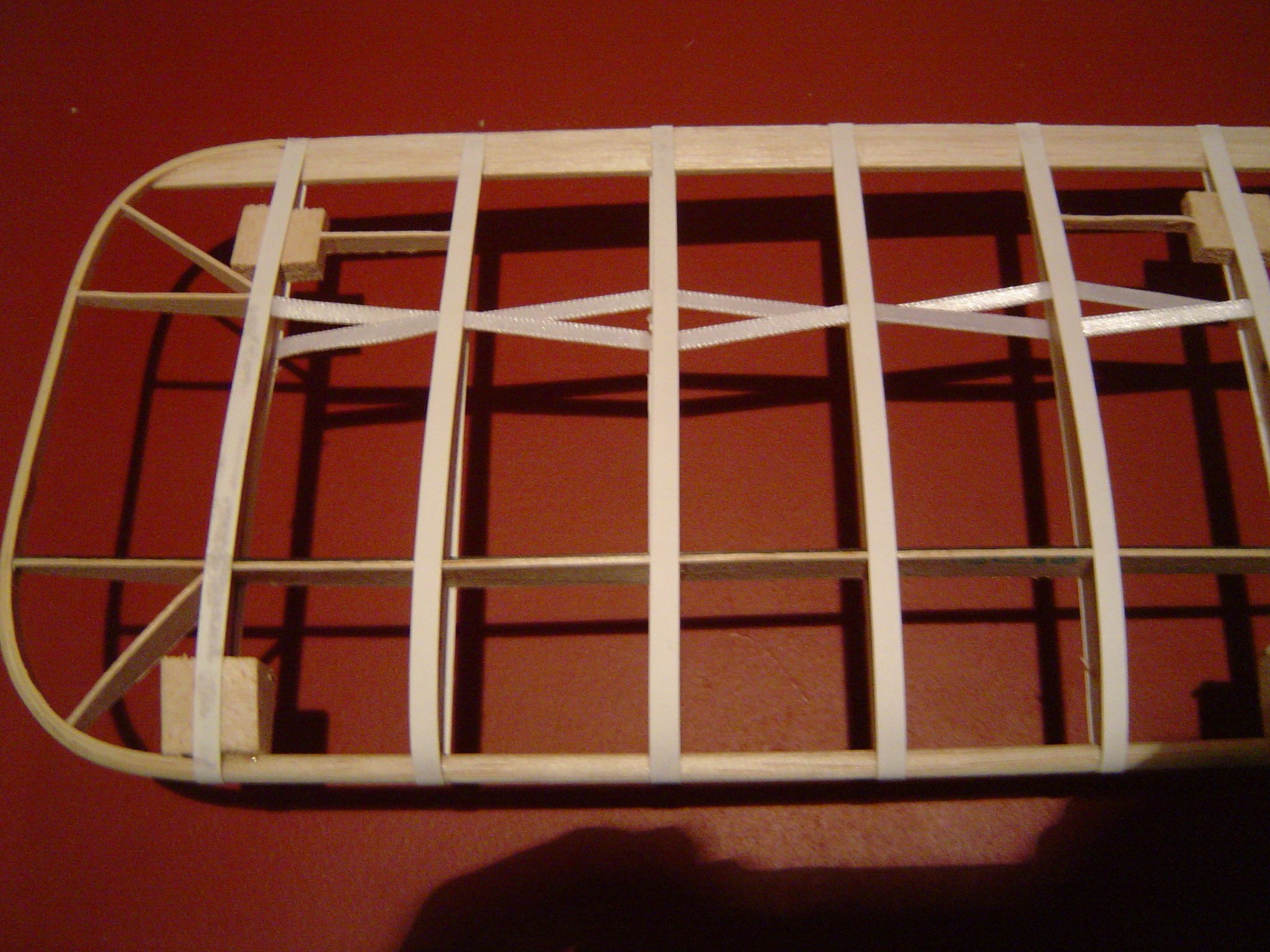

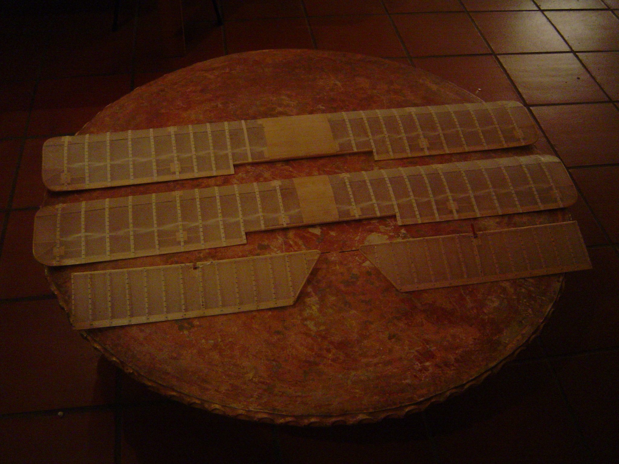

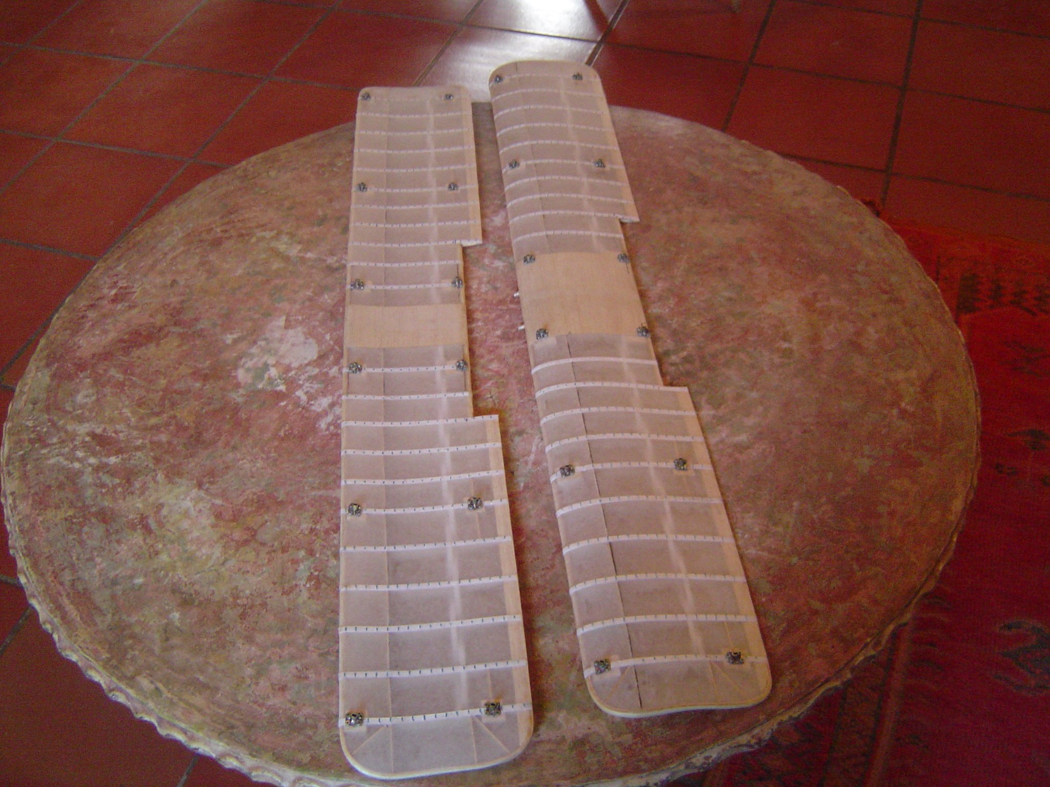

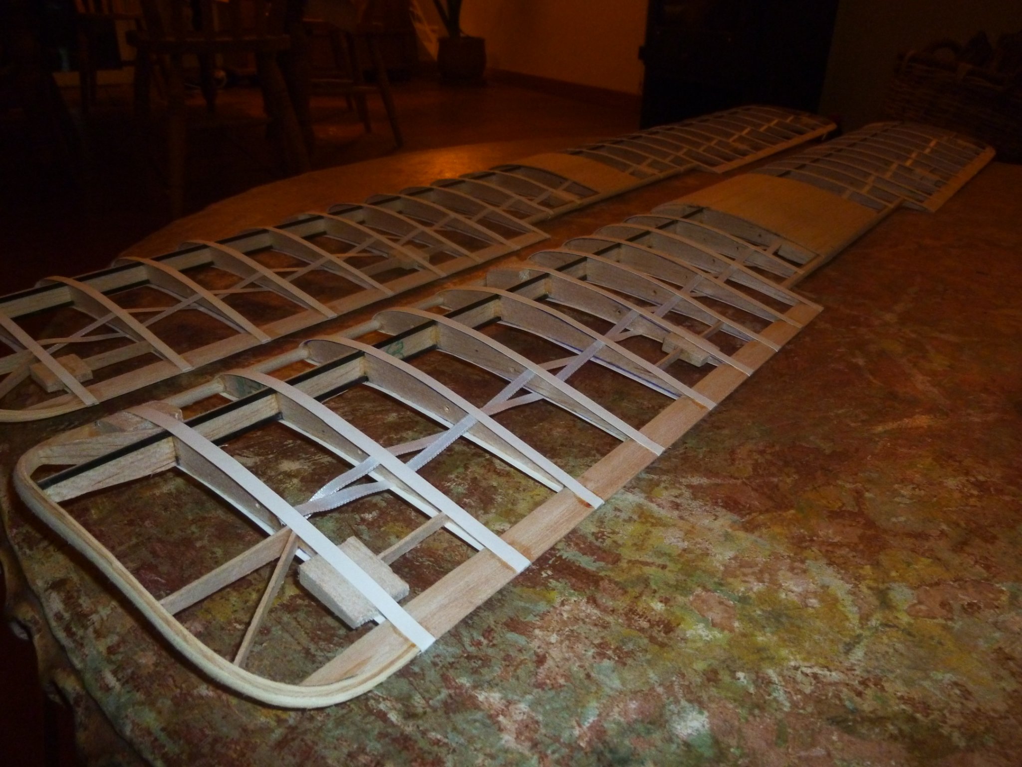

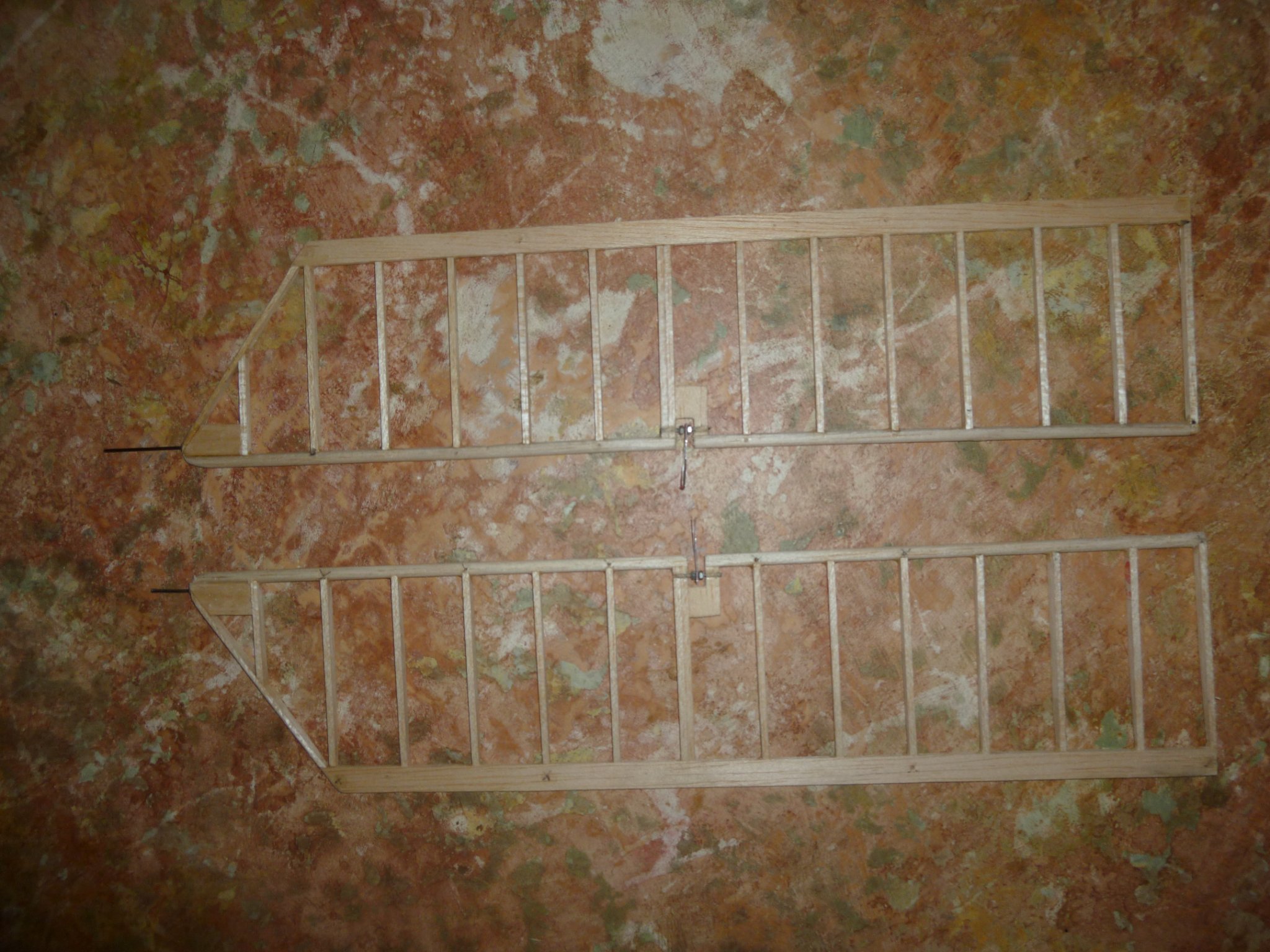

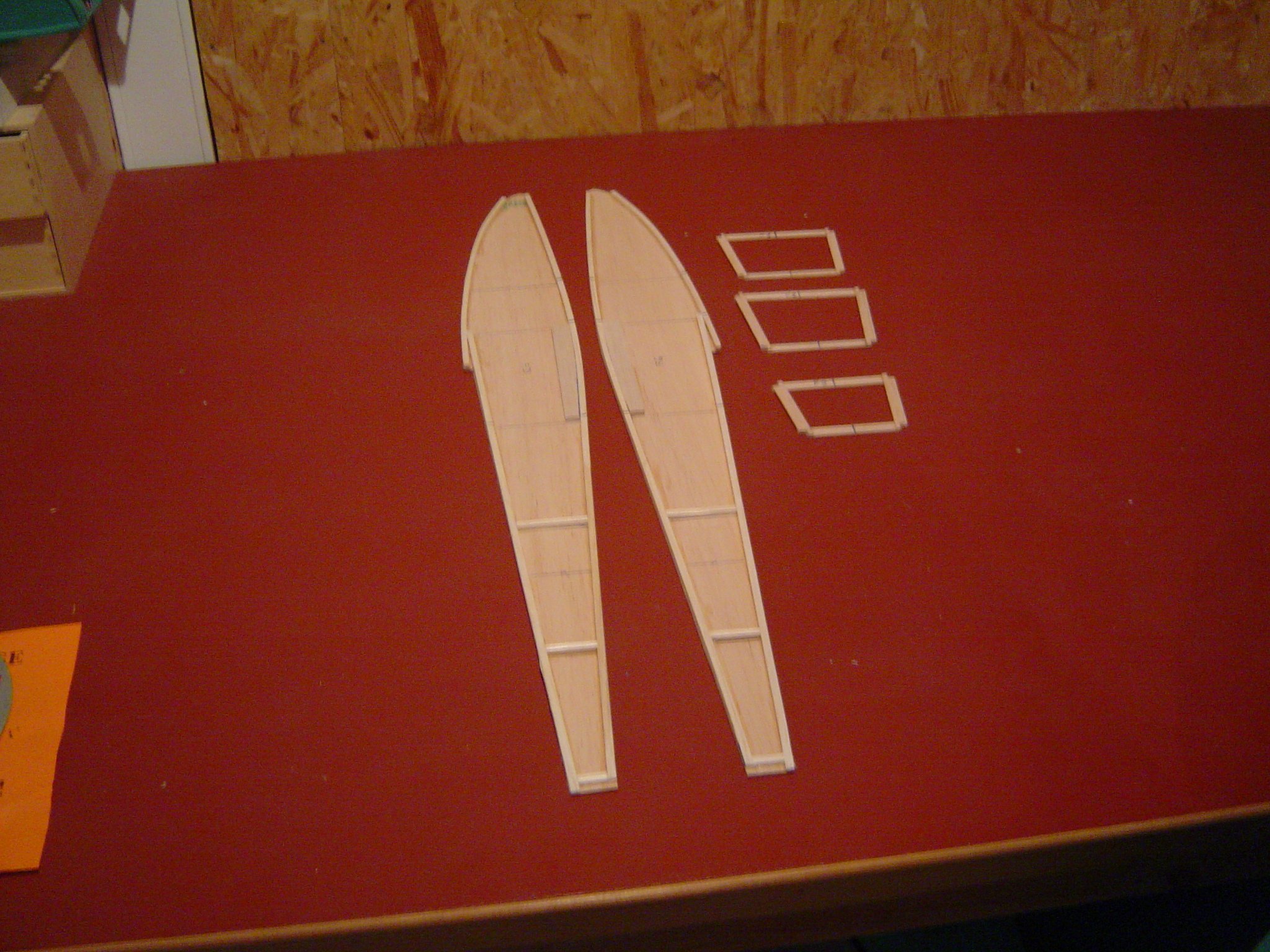

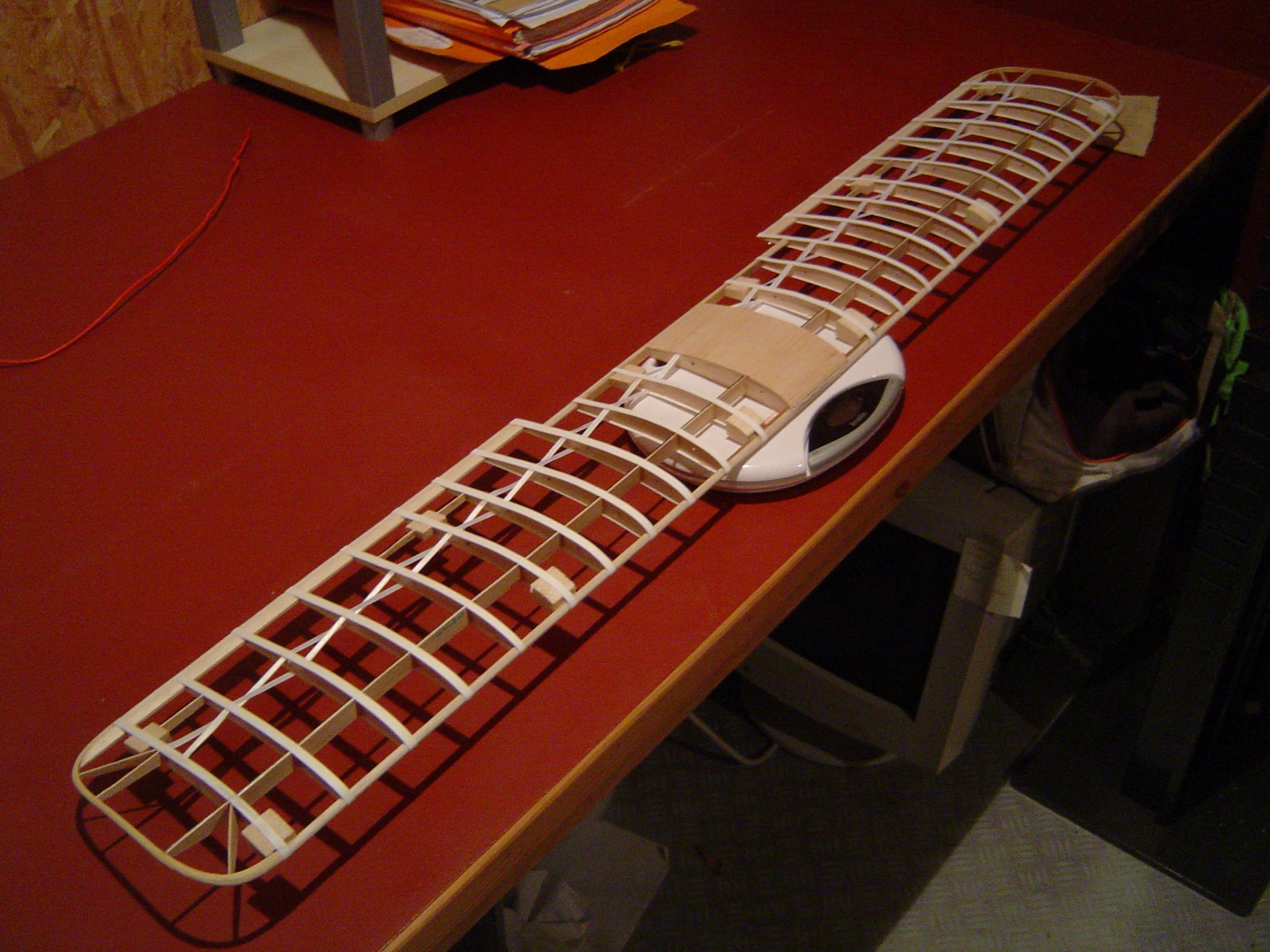

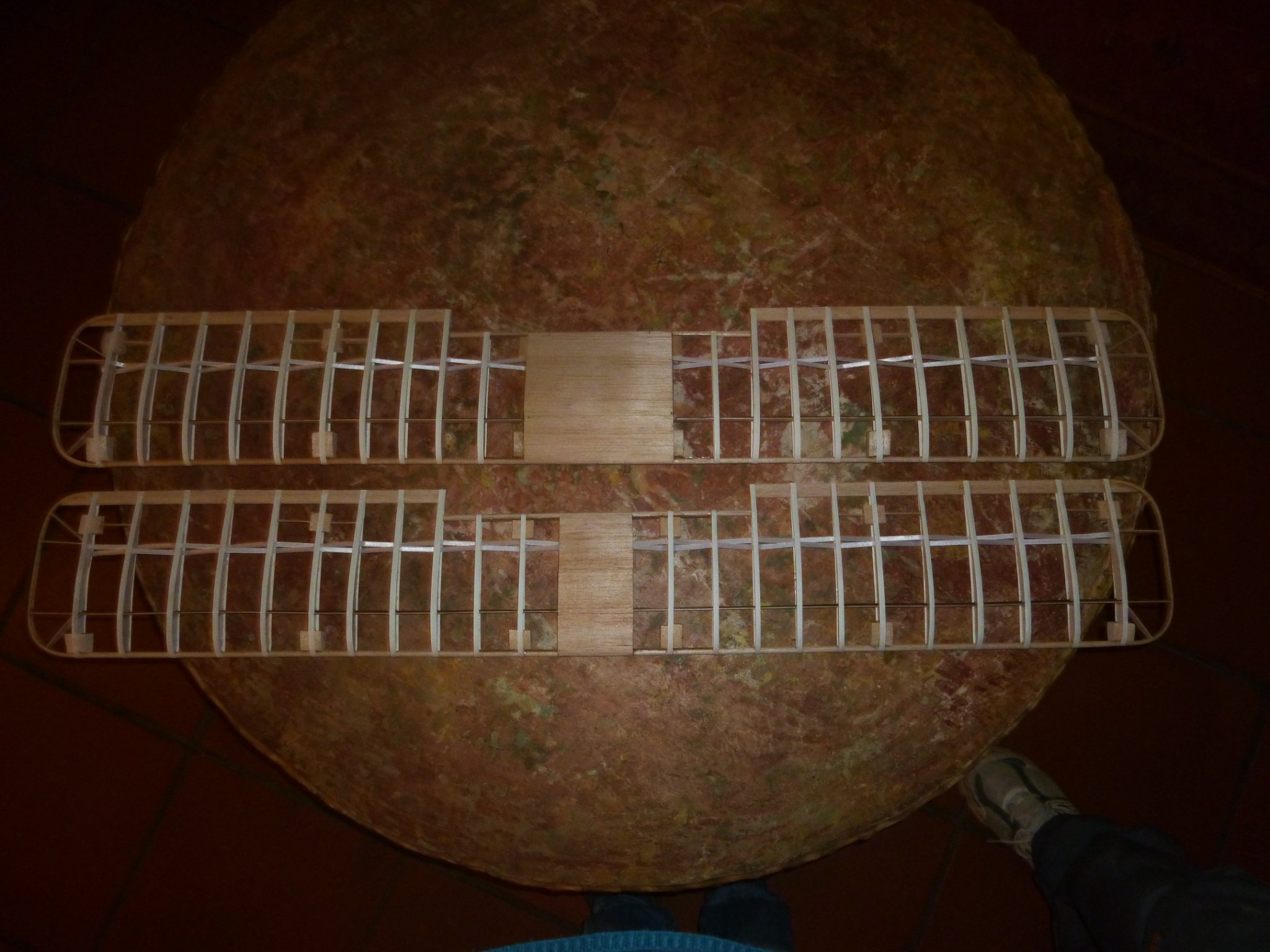

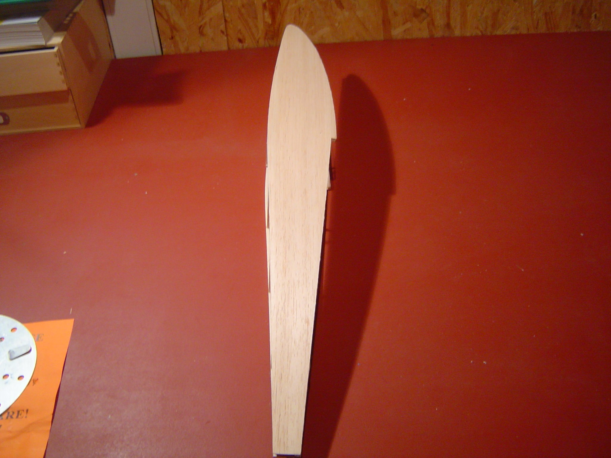

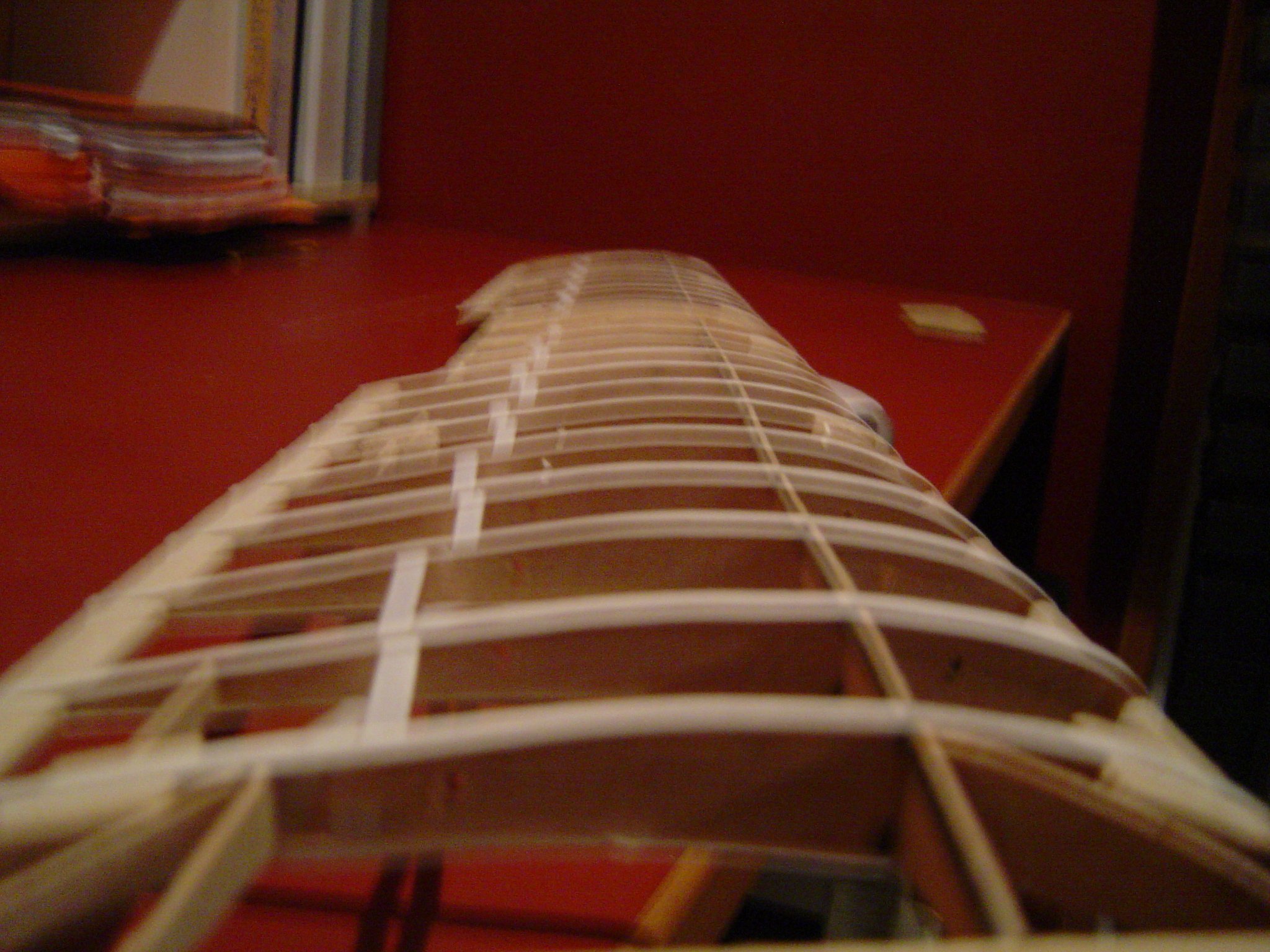

Un plan a été fait rapidement ,et la construction débute par l'aile
Balsa ,peu de ctp, papier japon, cuivre ,laiton ,plaque d'acier fine ,peinture épaisse et ruban

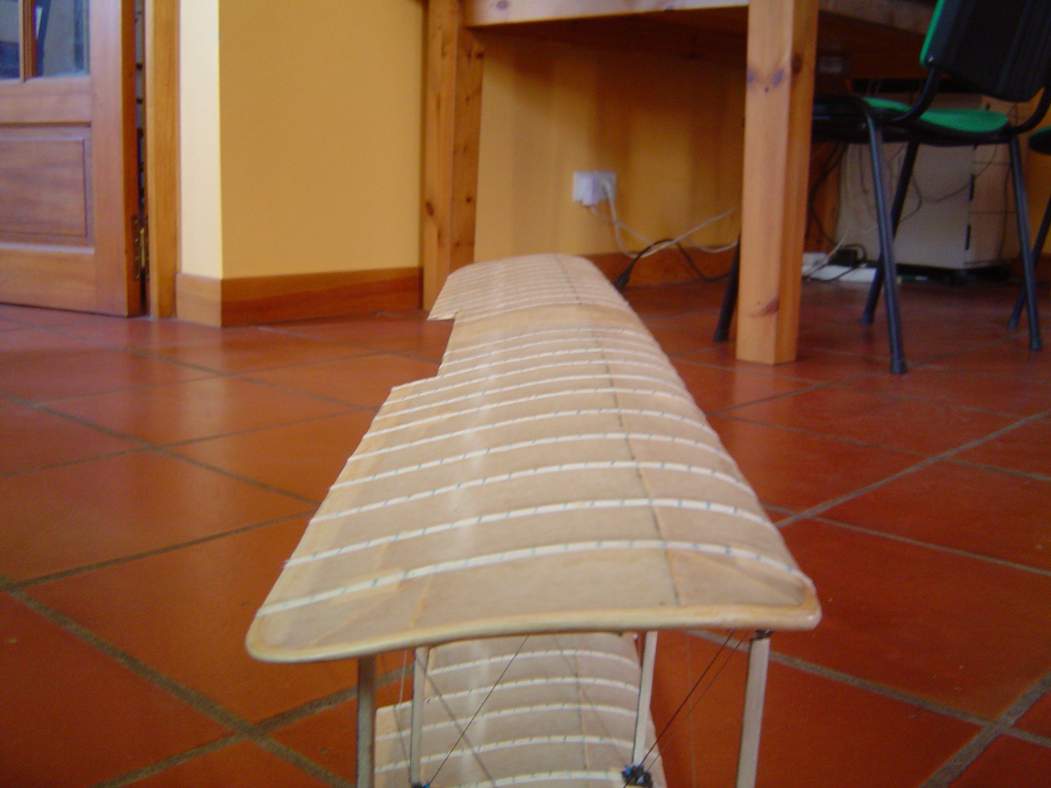

Je vous poste des photos non classées, à vous de retrouver le cheminement
aile superieur.JPG (504.43 Kio) Consulté 8981 fois
aileron entoilé.JPG (483.26 Kio) Consulté 8981 fois
ailerons avant entoilage.JPG (493.06 Kio) Consulté 8981 fois
ailerons haubannés.JPG (488.23 Kio) Consulté 8981 fois

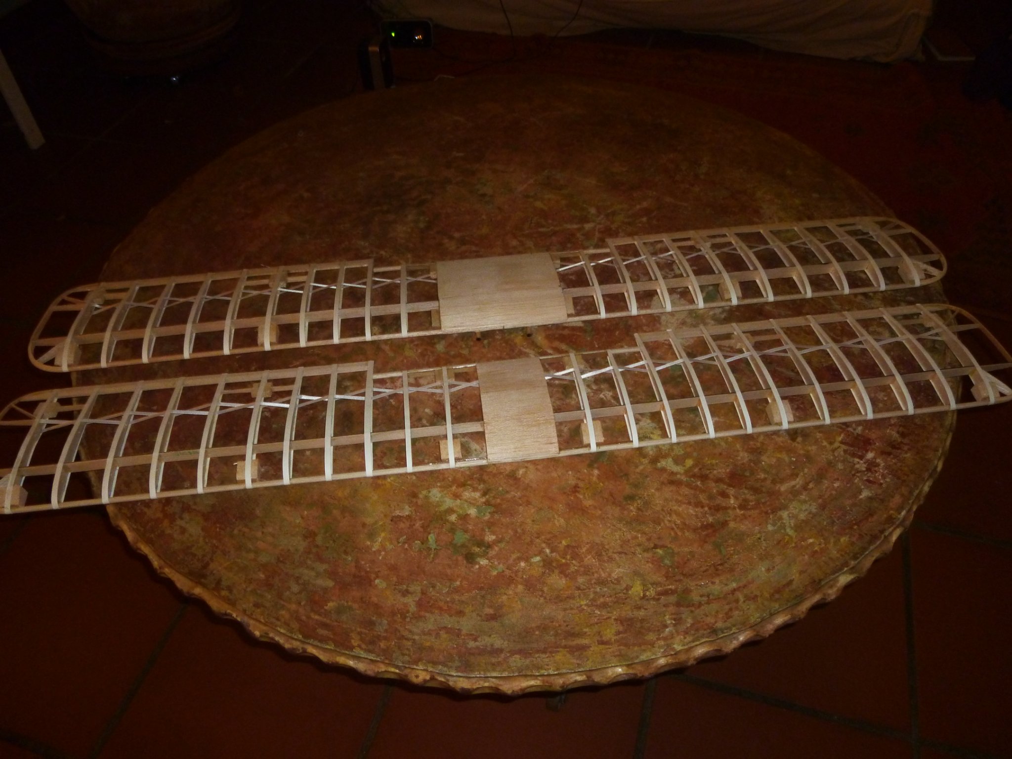

ailes avant entoilage.JPG (381 Kio) Consulté 8981 fois
ailes en cours de construction.JPG (511.73 Kio) Consulté 8981 fois

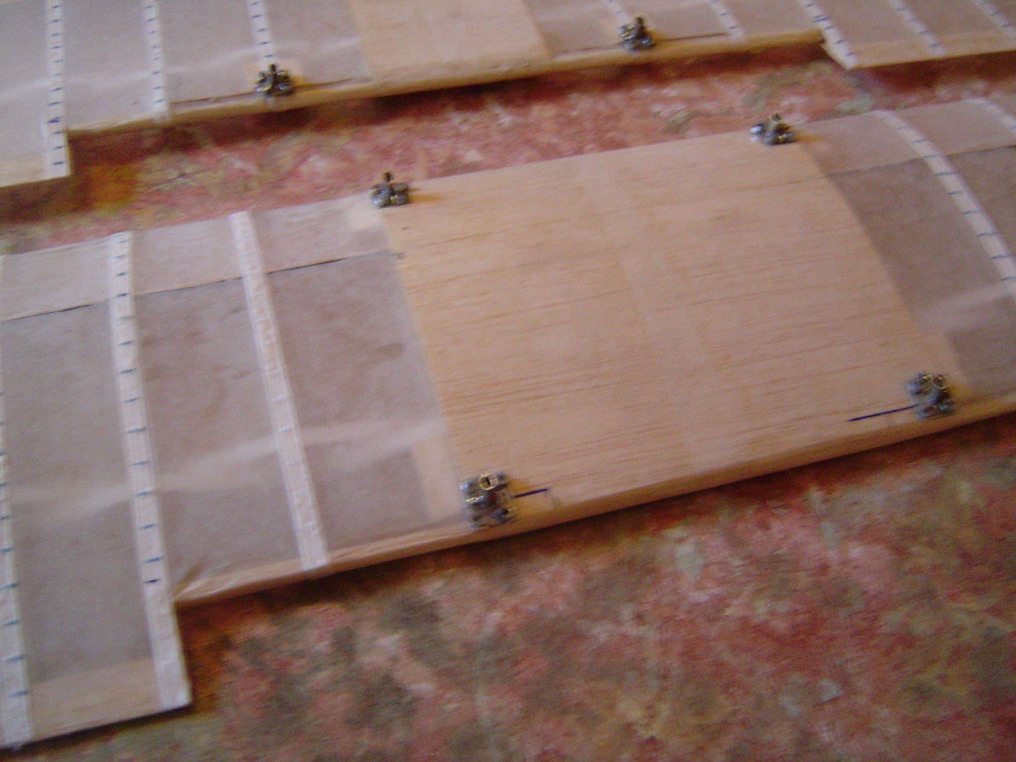

ailes entoilées et gouvrnes d'ailerons.JPG (430.2 Kio) Consulté 8981 fois

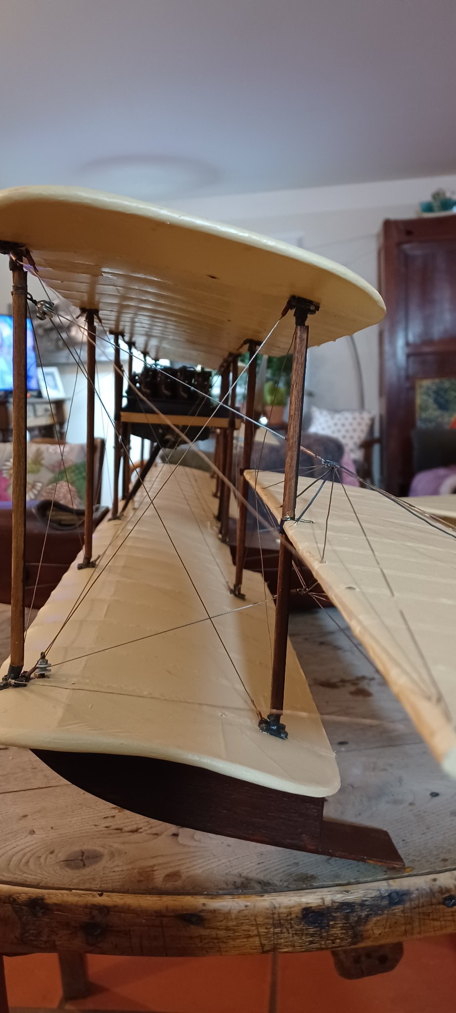

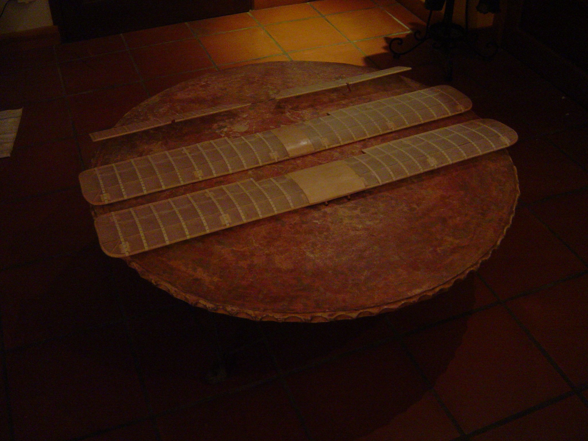

ailes montées 2.JPG (378.45 Kio) Consulté 8981 fois
ailes montées.JPG (361.67 Kio) Consulté 8981 fois

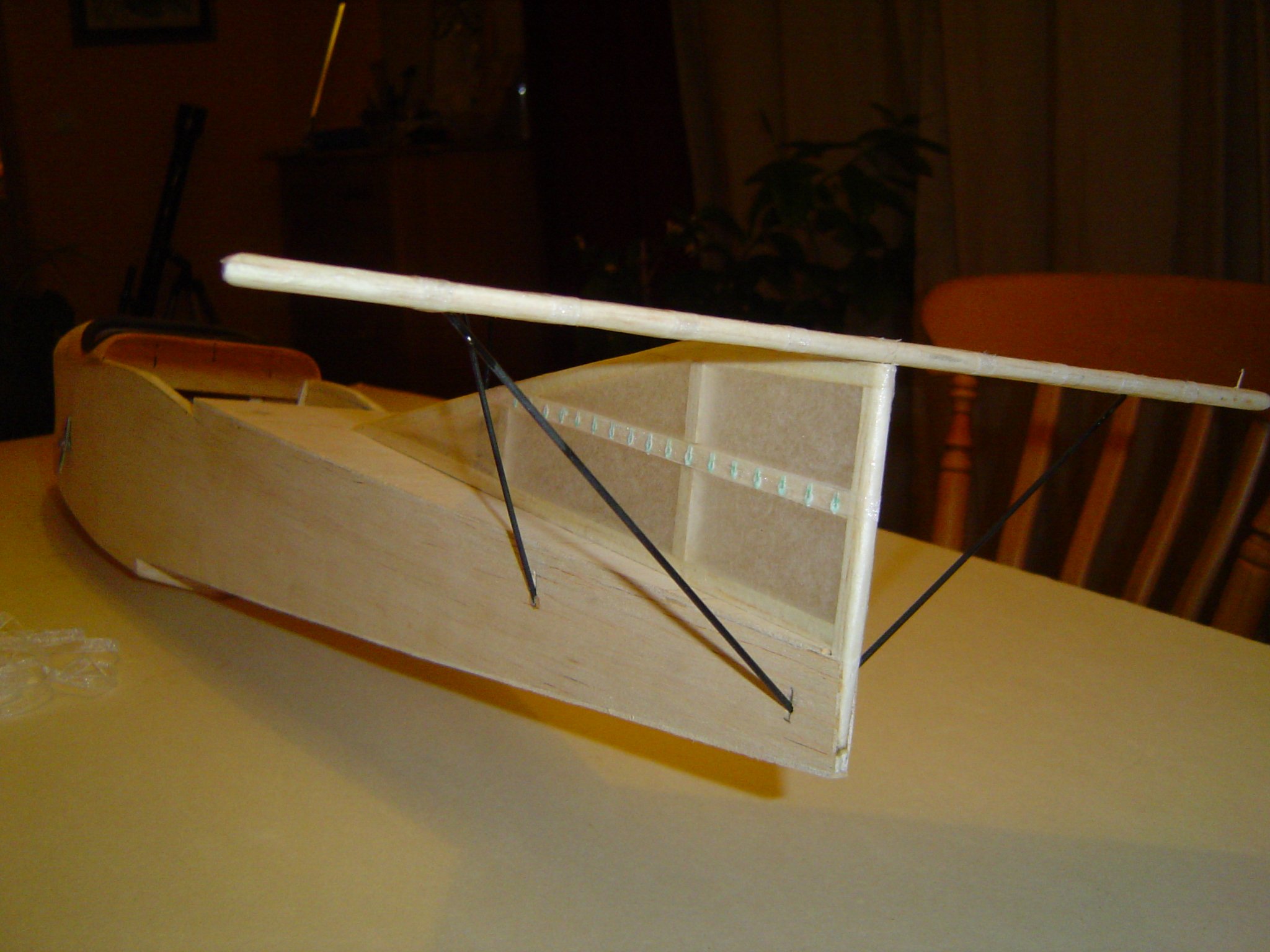

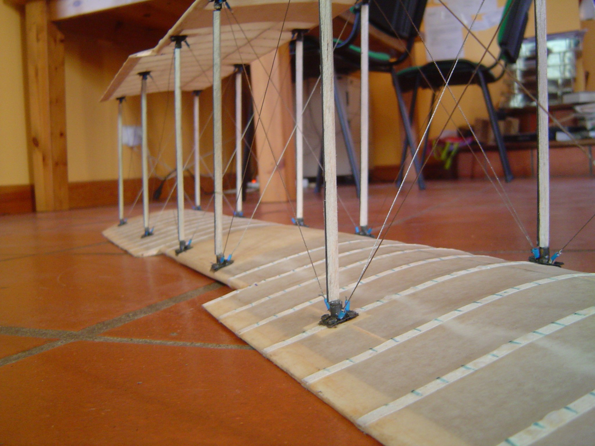

ailes plus support de haubans.JPG (399.44 Kio) Consulté 8981 fois

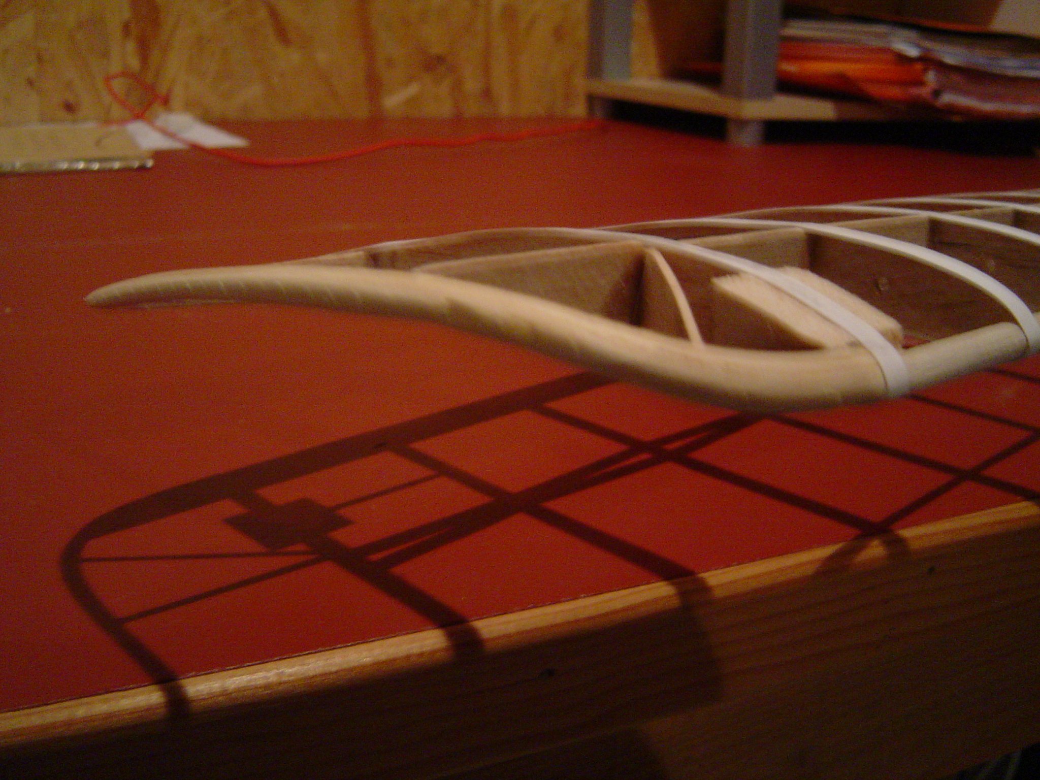

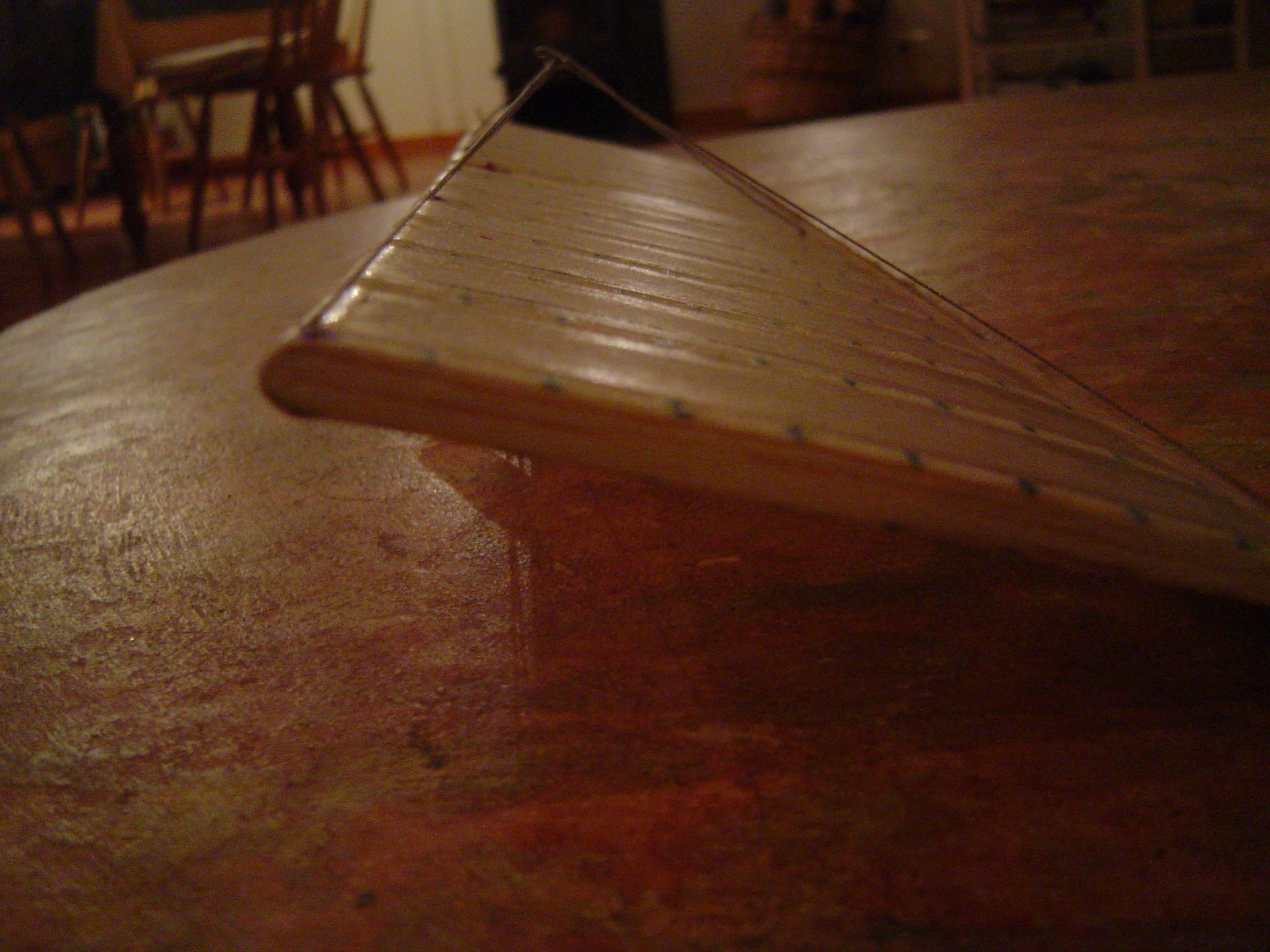

chapeau de nervure et lardage.JPG (488.79 Kio) Consulté 8981 fois

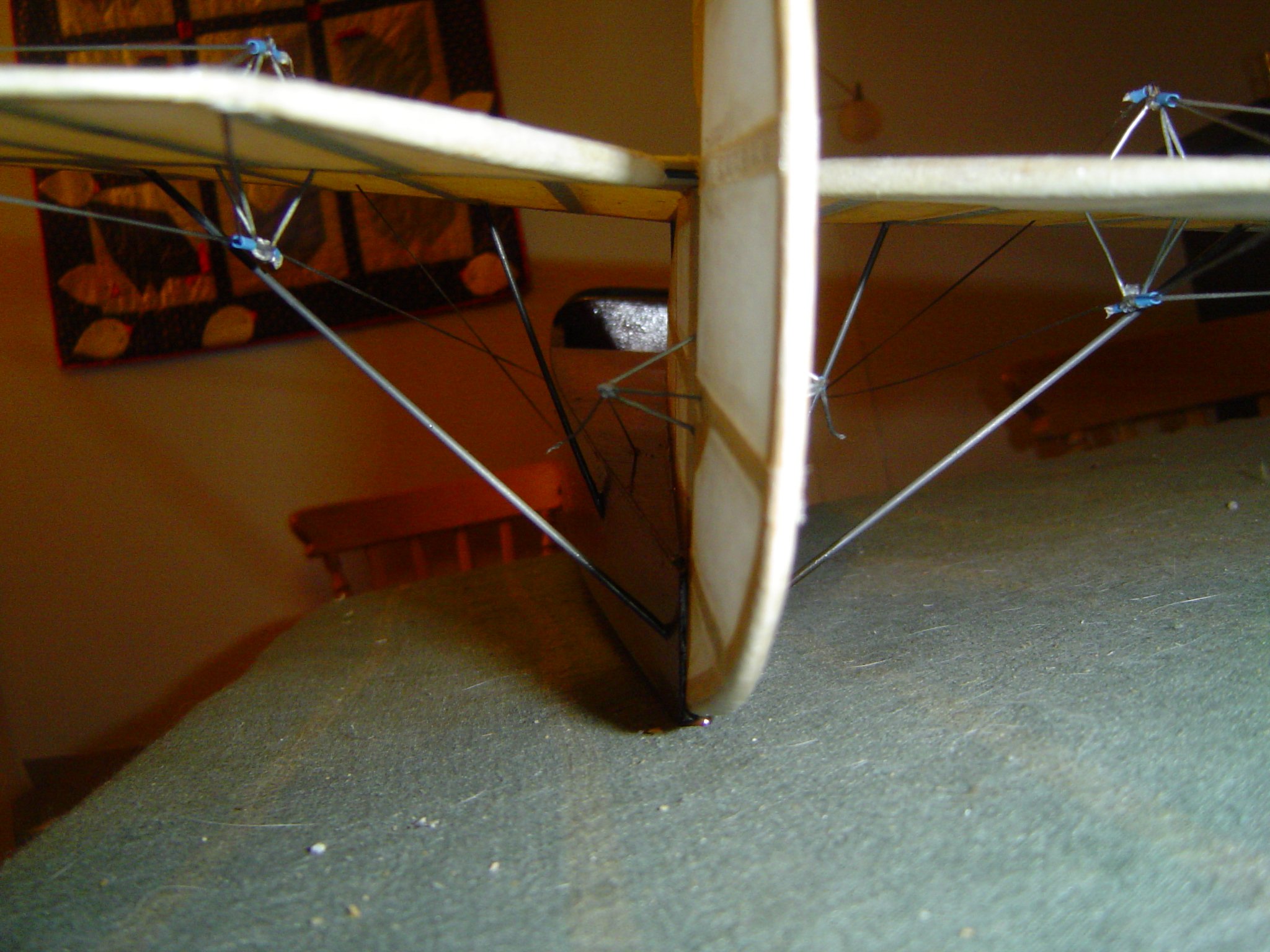

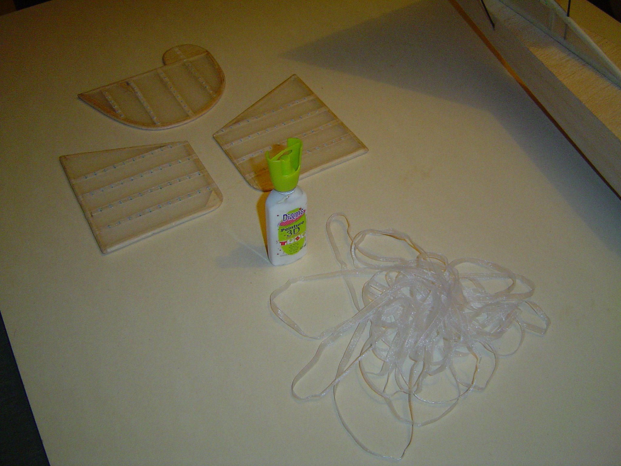

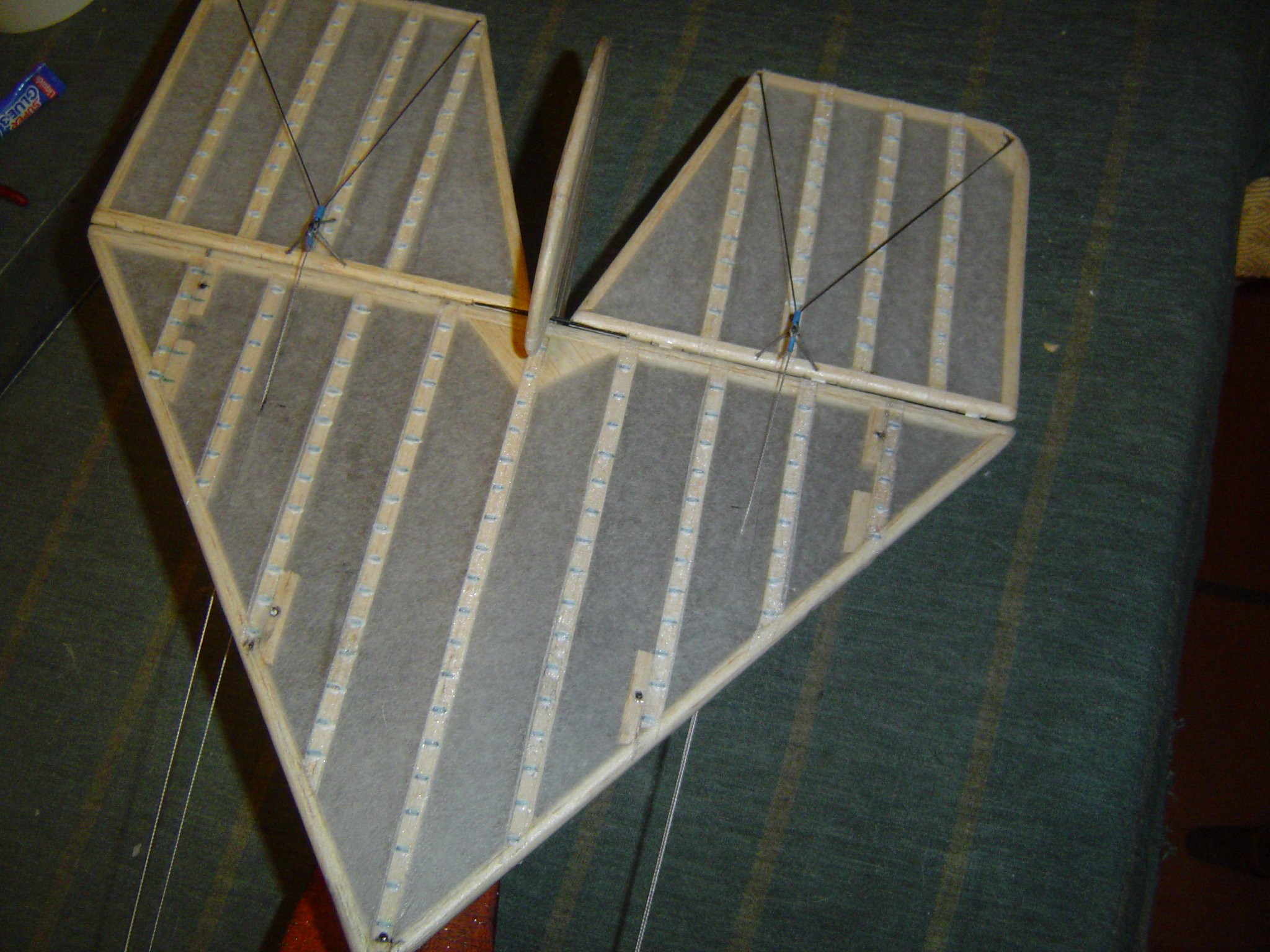

empennage ,ruban et peinture epaisse.JPG (360.66 Kio) Consulté 8981 fois
empennage horizontal.JPG (373.28 Kio) Consulté 8981 fois

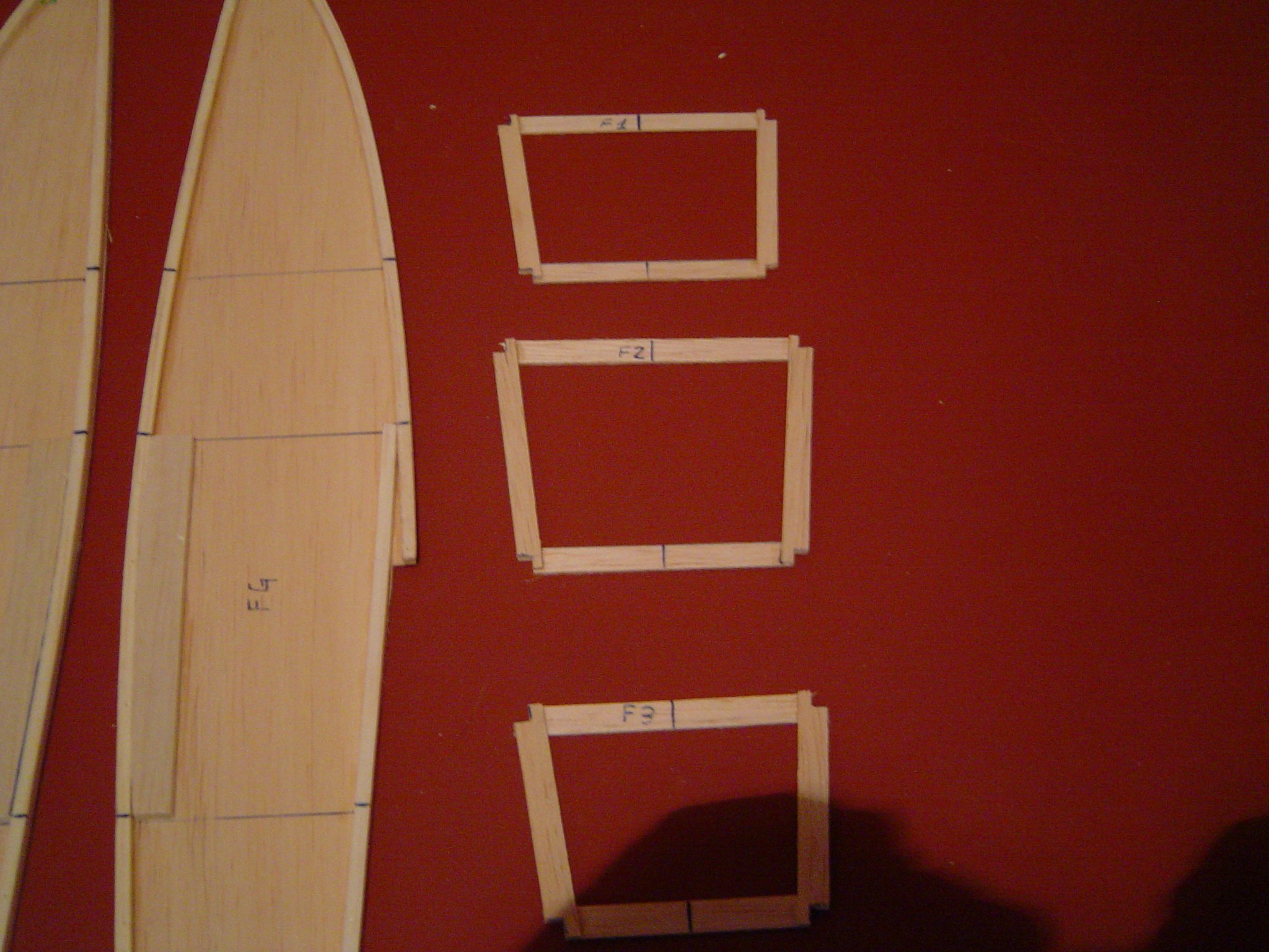

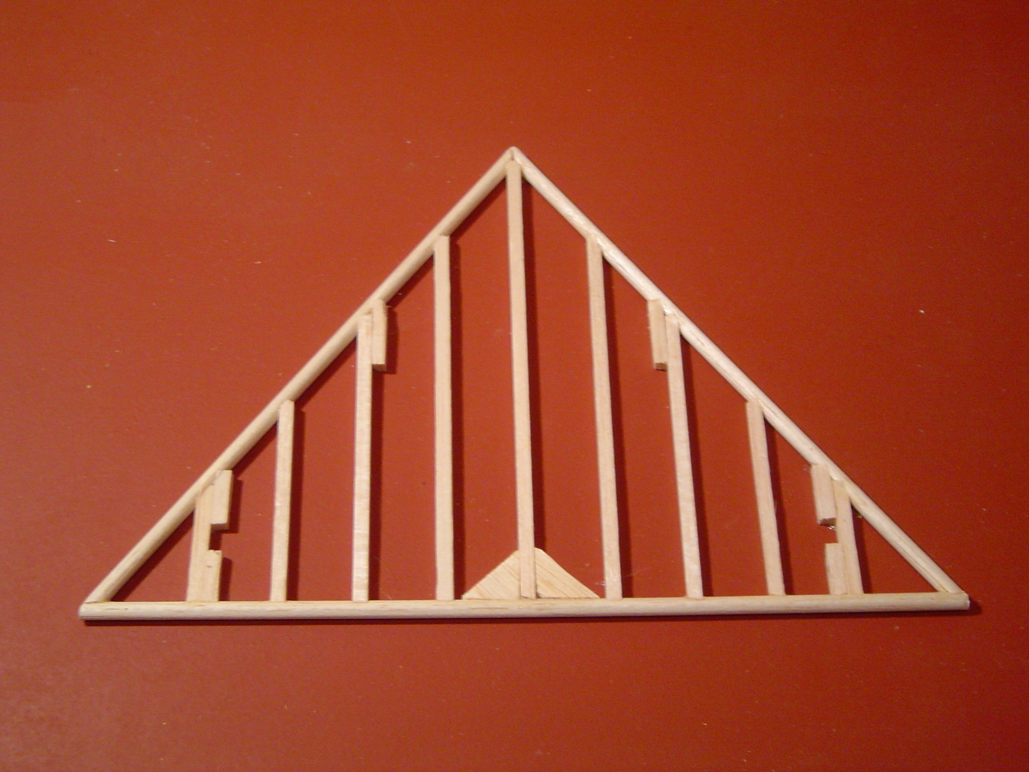

gabarit de nervures.JPG (500.58 Kio) Consulté 8981 fois
haubans et mat.JPG (259.9 Kio) Consulté 8981 fois

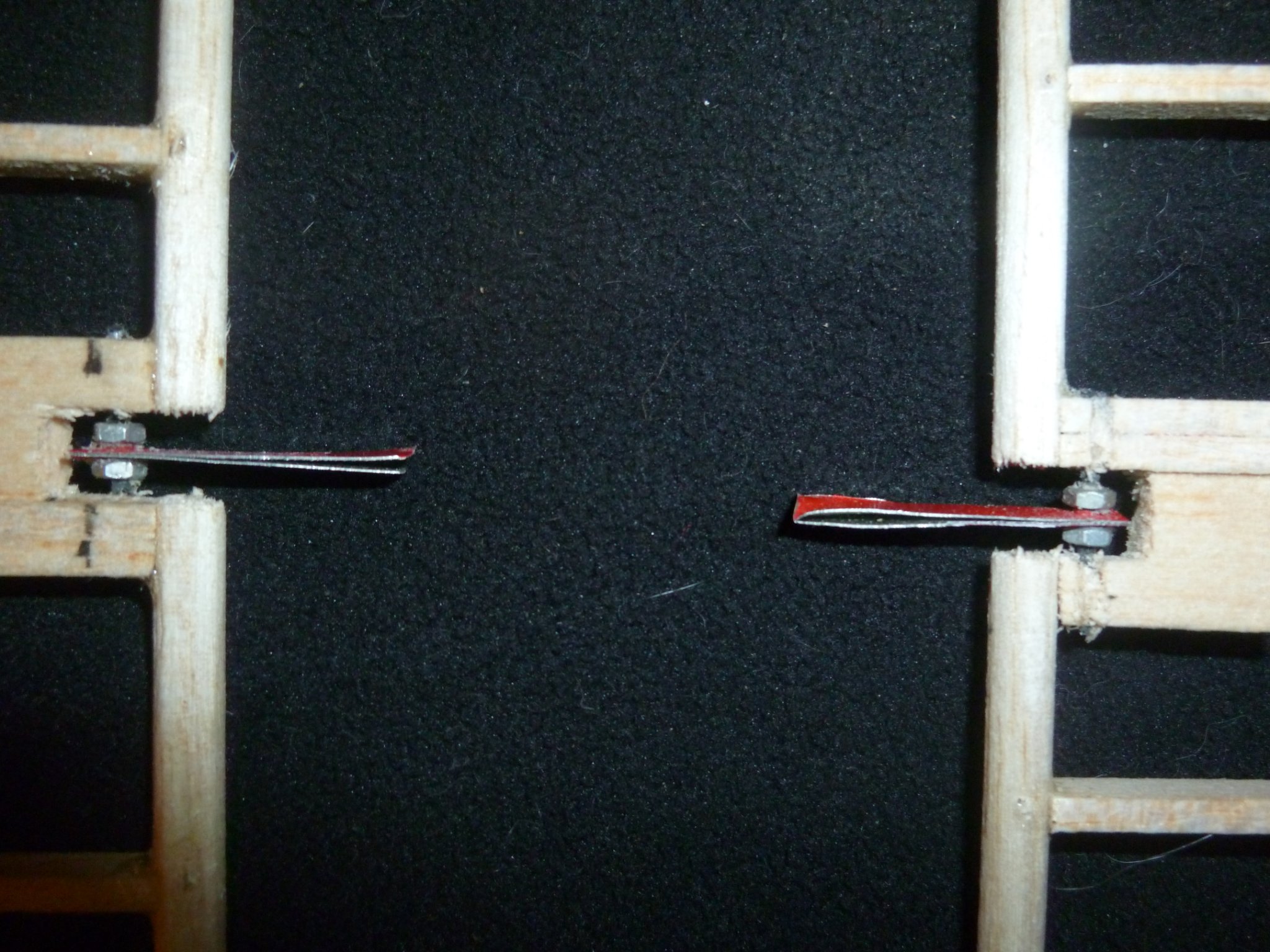

mecanisme ailerons.JPG (485.27 Kio) Consulté 8981 fois

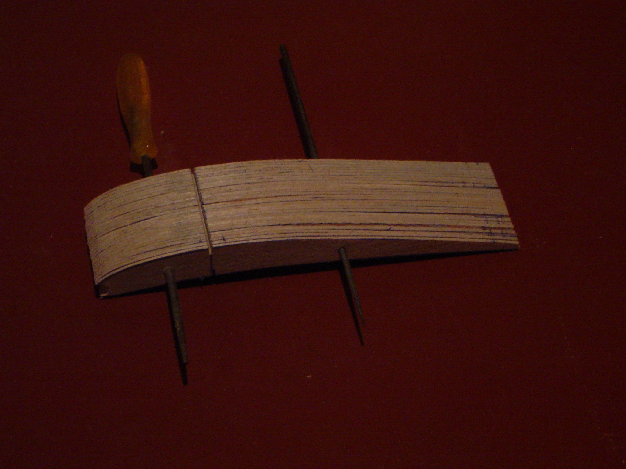

nervures methode du bloc.JPG (357.63 Kio) Consulté 8981 fois
vue dessus aile superieur.JPG (427.89 Kio) Consulté 8981 fois
vue de dessus aile.JPG (326.64 Kio) Consulté 8981 fois

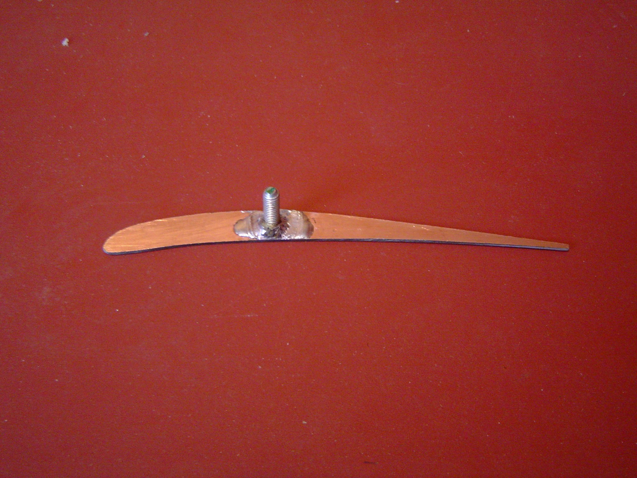

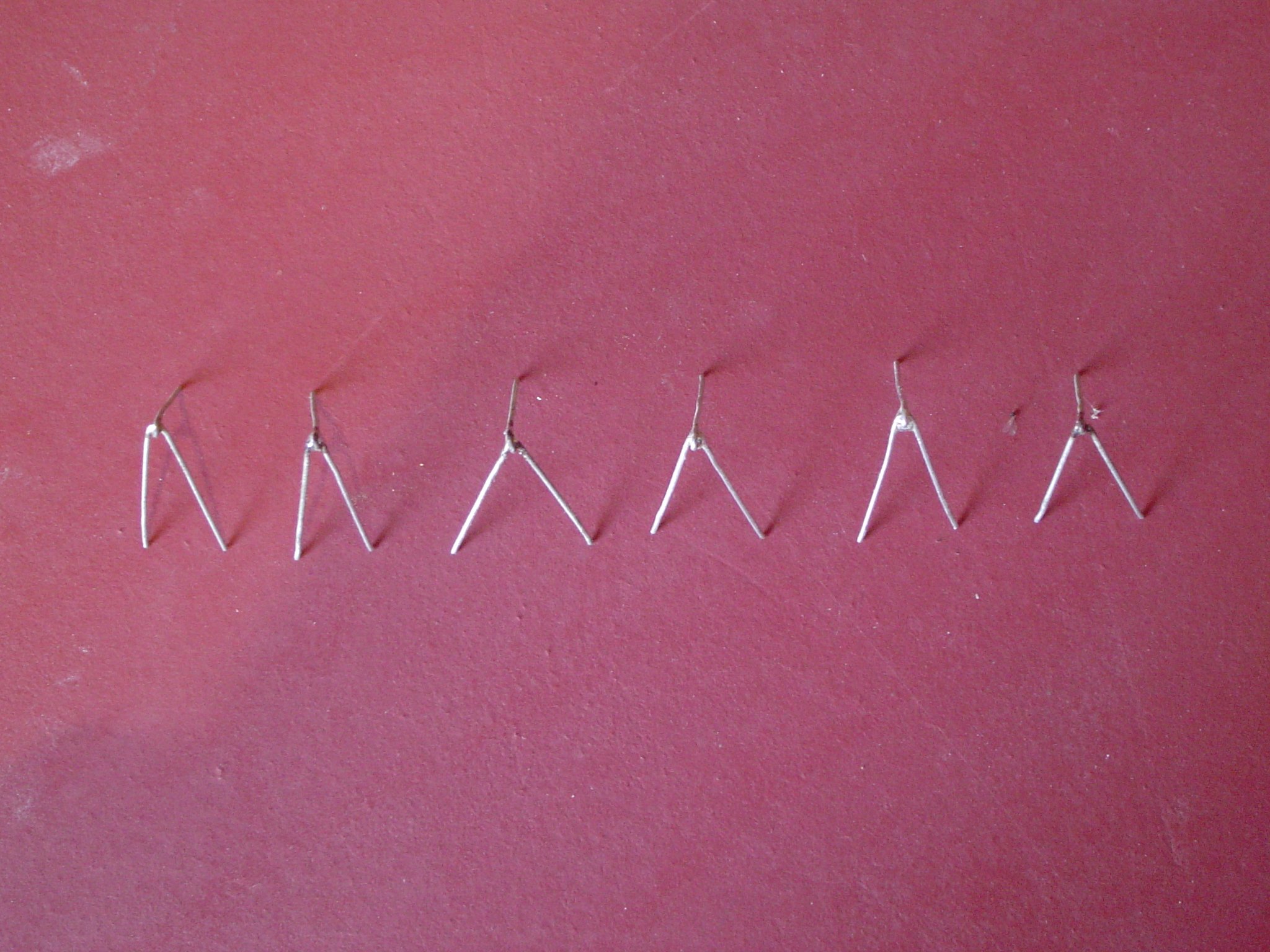

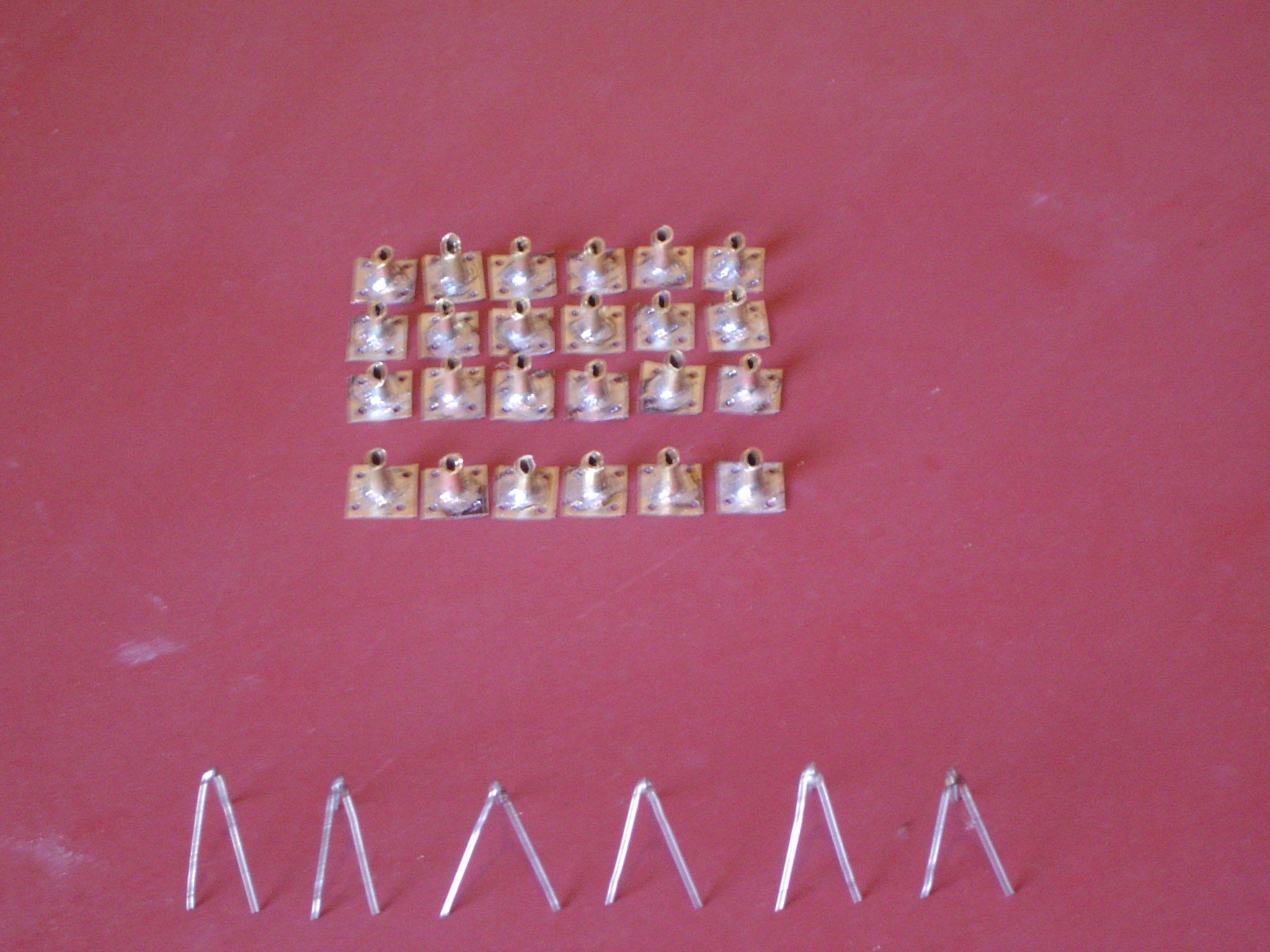

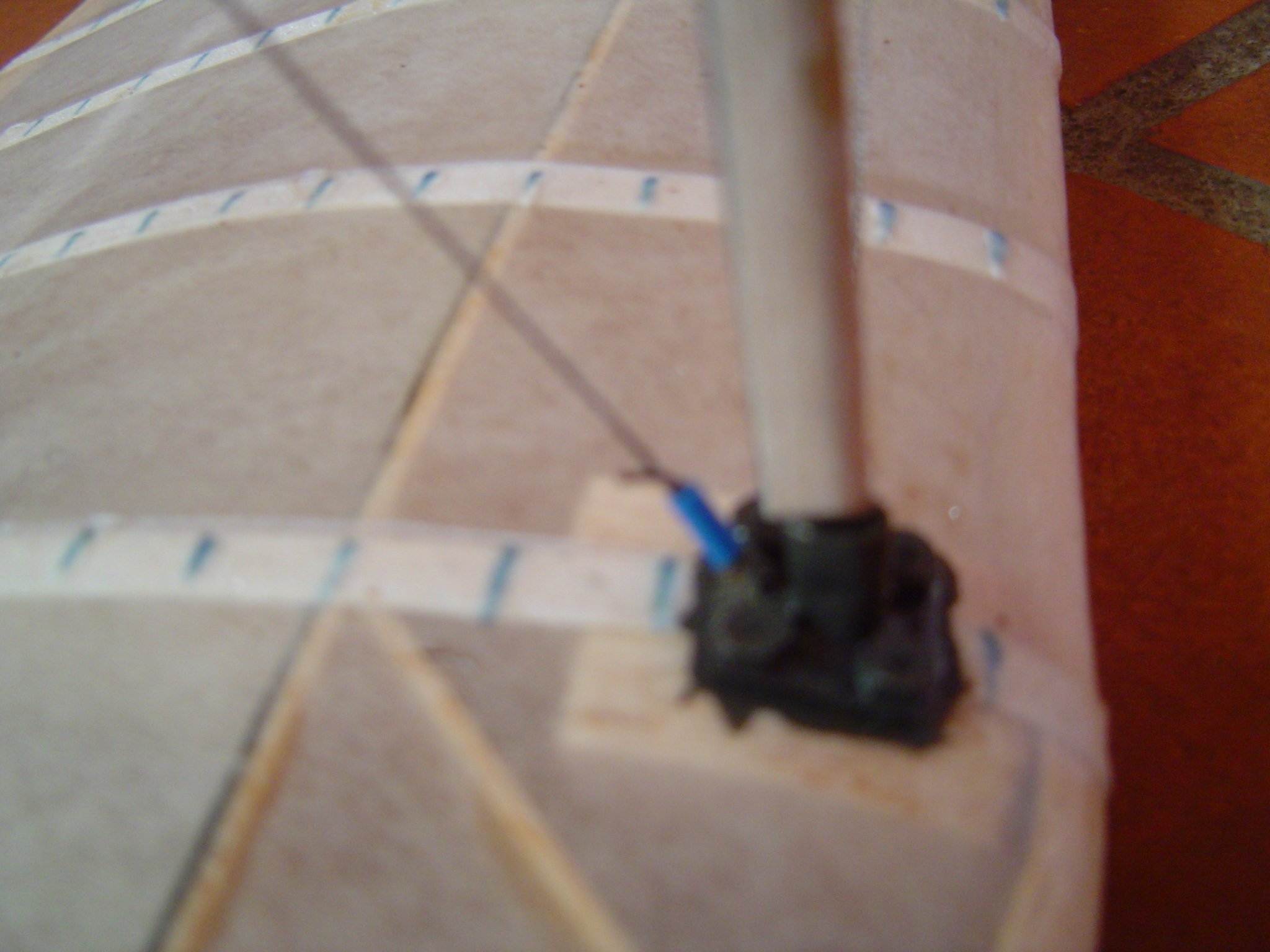

supports haubans et guignols.JPG (379.1 Kio) Consulté 8981 fois
support de haubans.JPG (407.97 Kio) Consulté 8981 fois

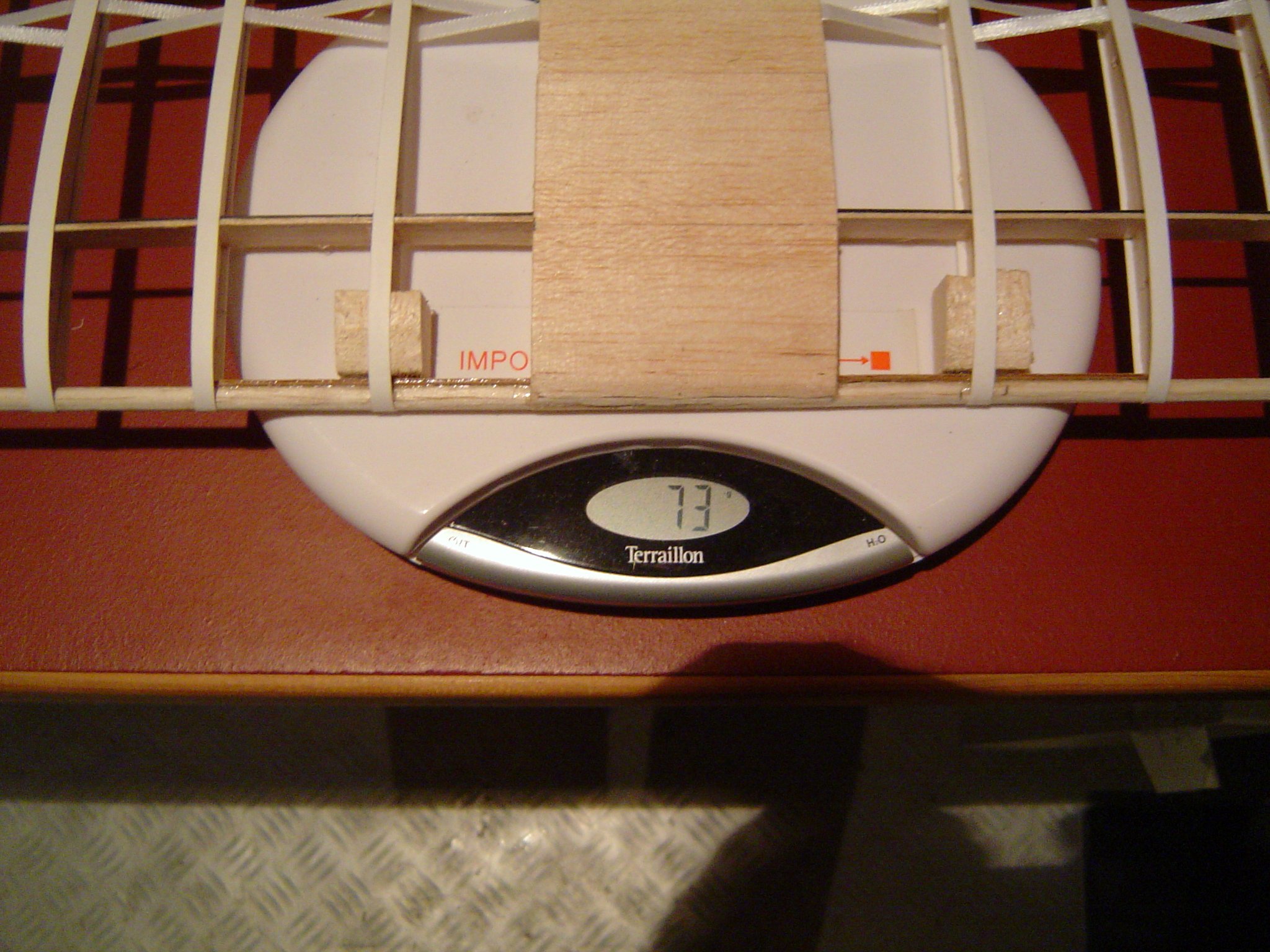

poids de l'aile superieur.JPG (453.77 Kio) Consulté 8981 fois

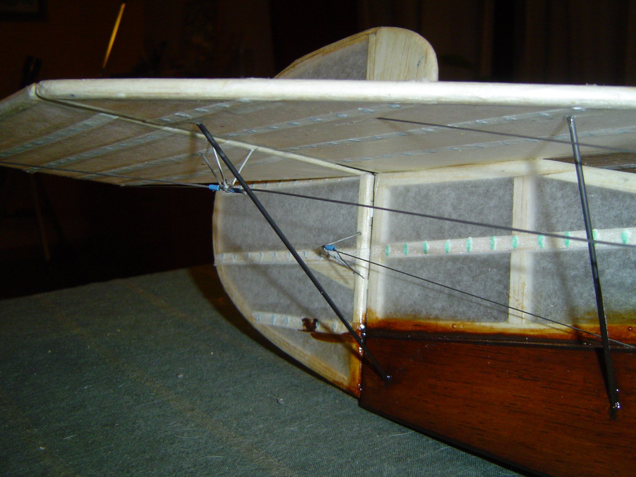

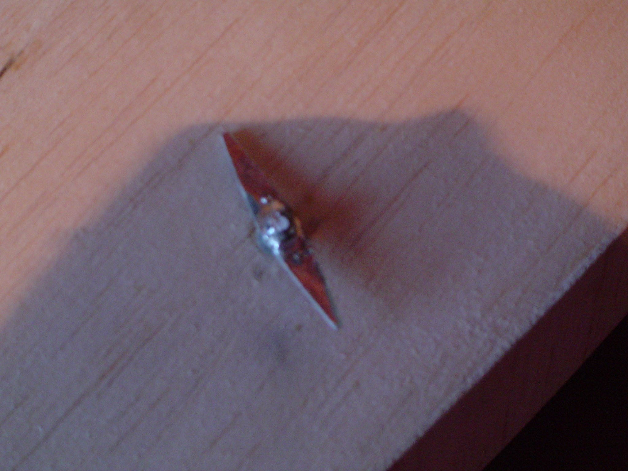

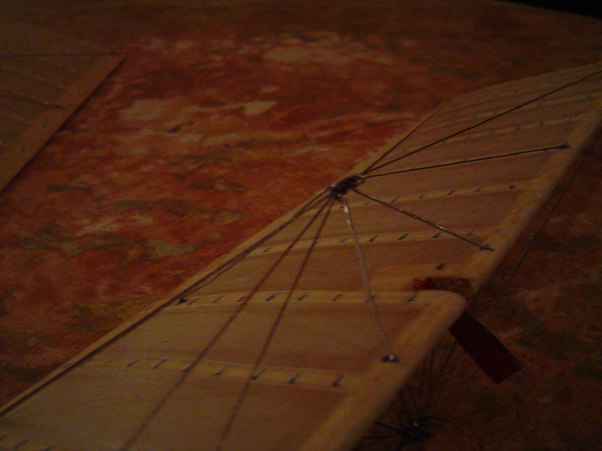

Les supports de commandes sont des trombones mis en forme ,simple
Re: CURTISS F ECHELLE 1:10
Message non lu par fabien » 07 janv. 2026, 19:37
L aile est non démontable car les raidisseurs et les commandes sont conformes au réel
POURQUOI FAIRE SIMPLE QUAND ON PEUT FAIRE COMPLIQUE
Message non lu par fabien » 07 janv. 2026, 19:41
La totalité des câbles est reproduit avec de la tresse de pèche teflon couleur grise plus gaine électrique fine
Pas de gaine thermo car le fil téflon ne supporte pas la chauffe

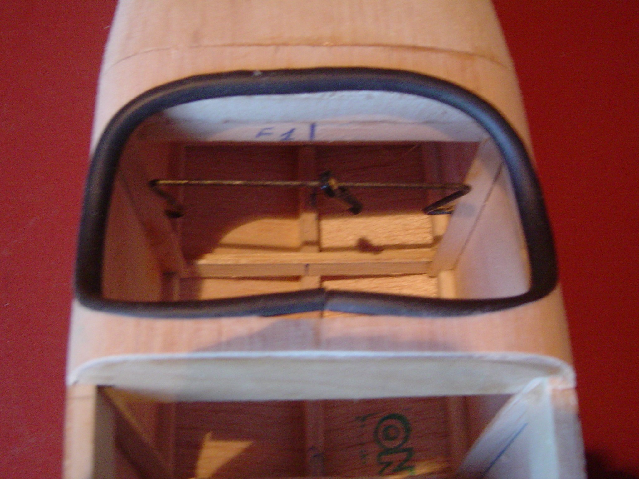

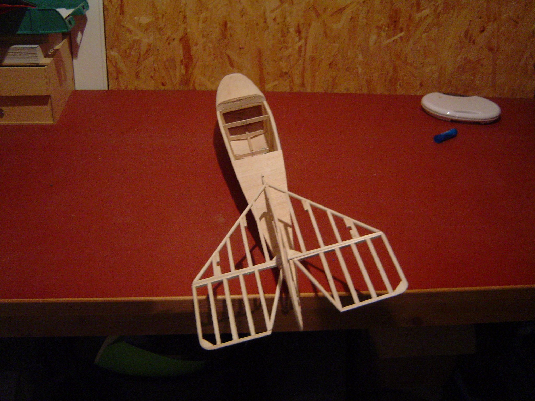

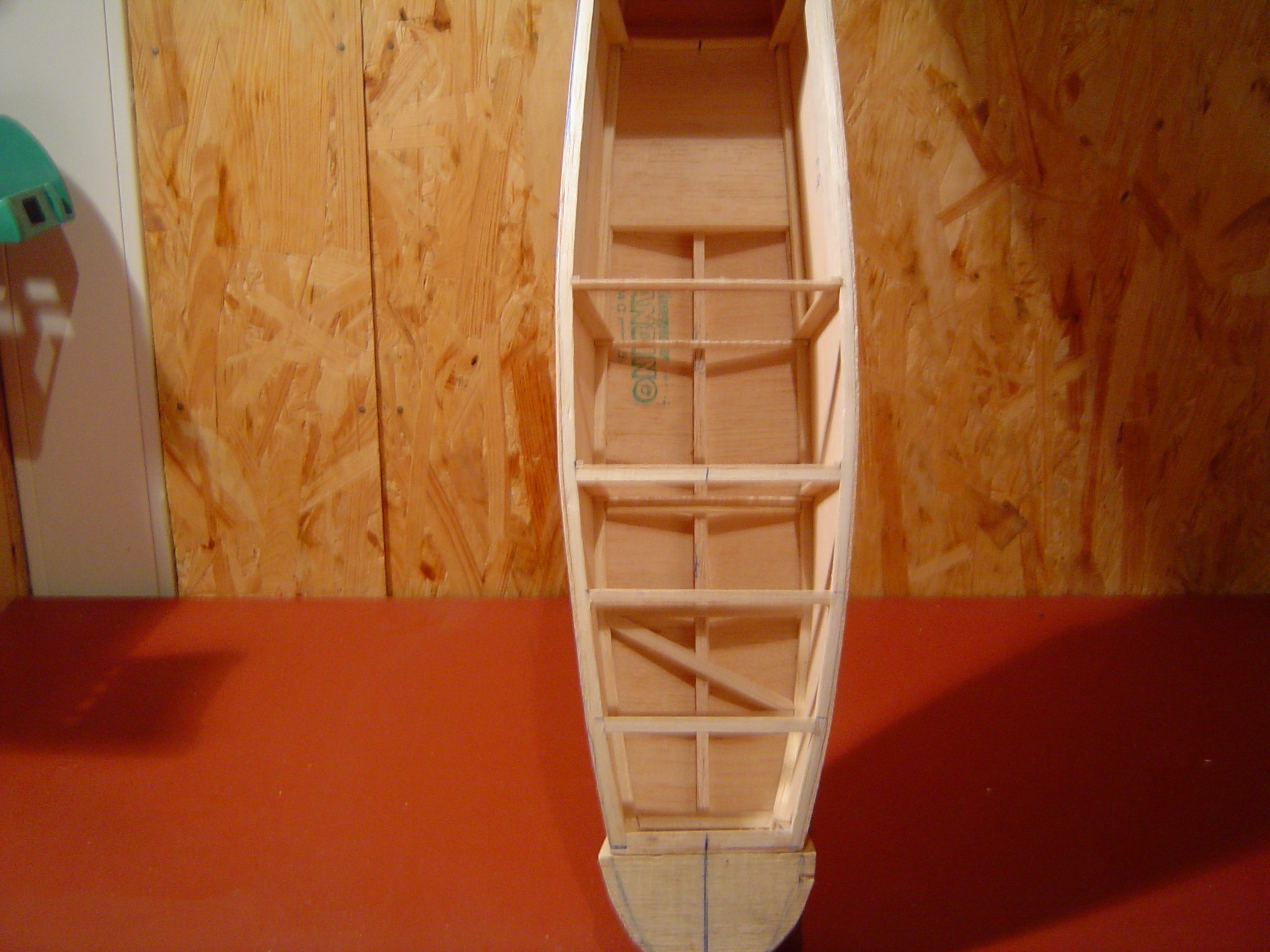

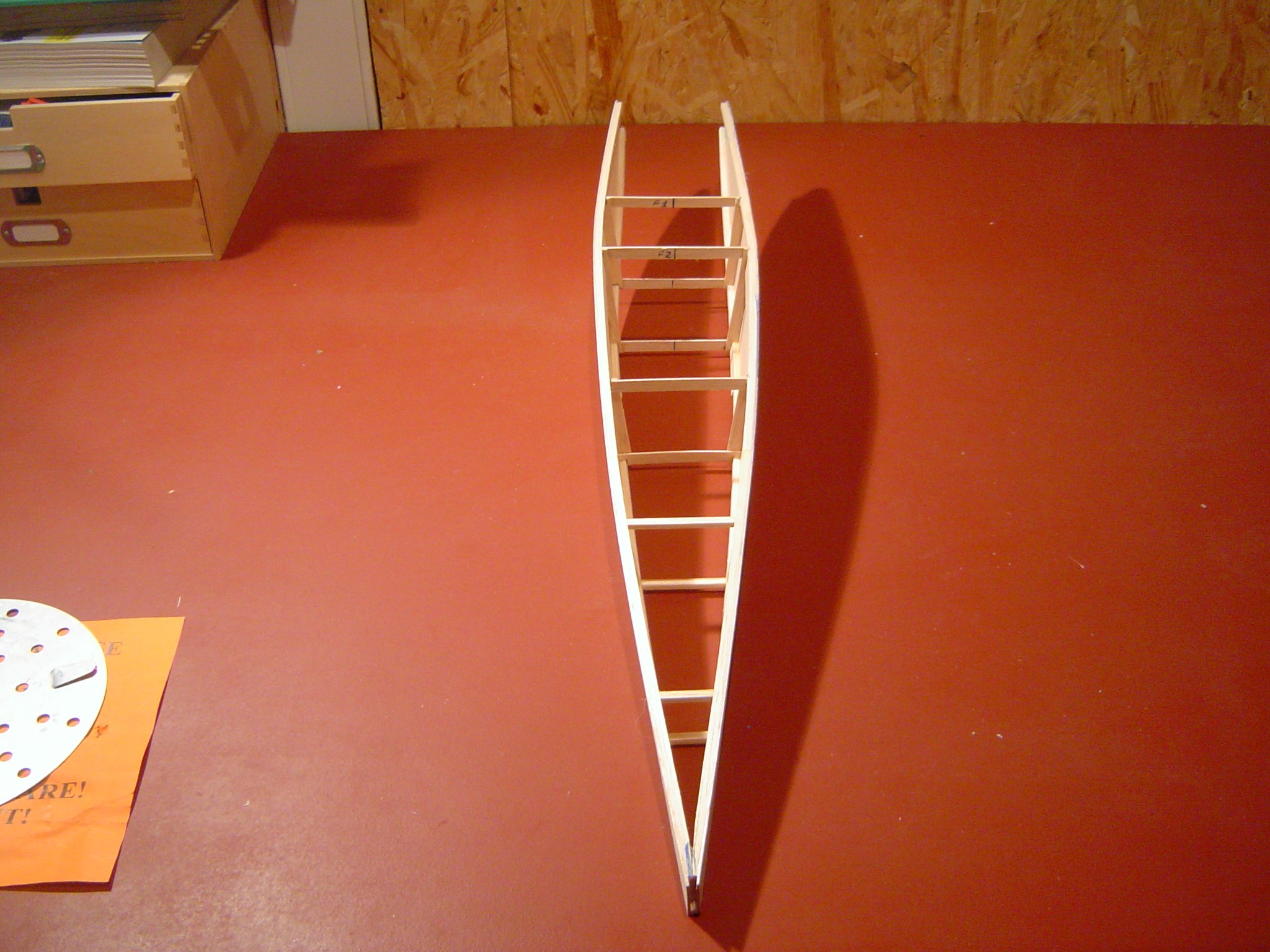

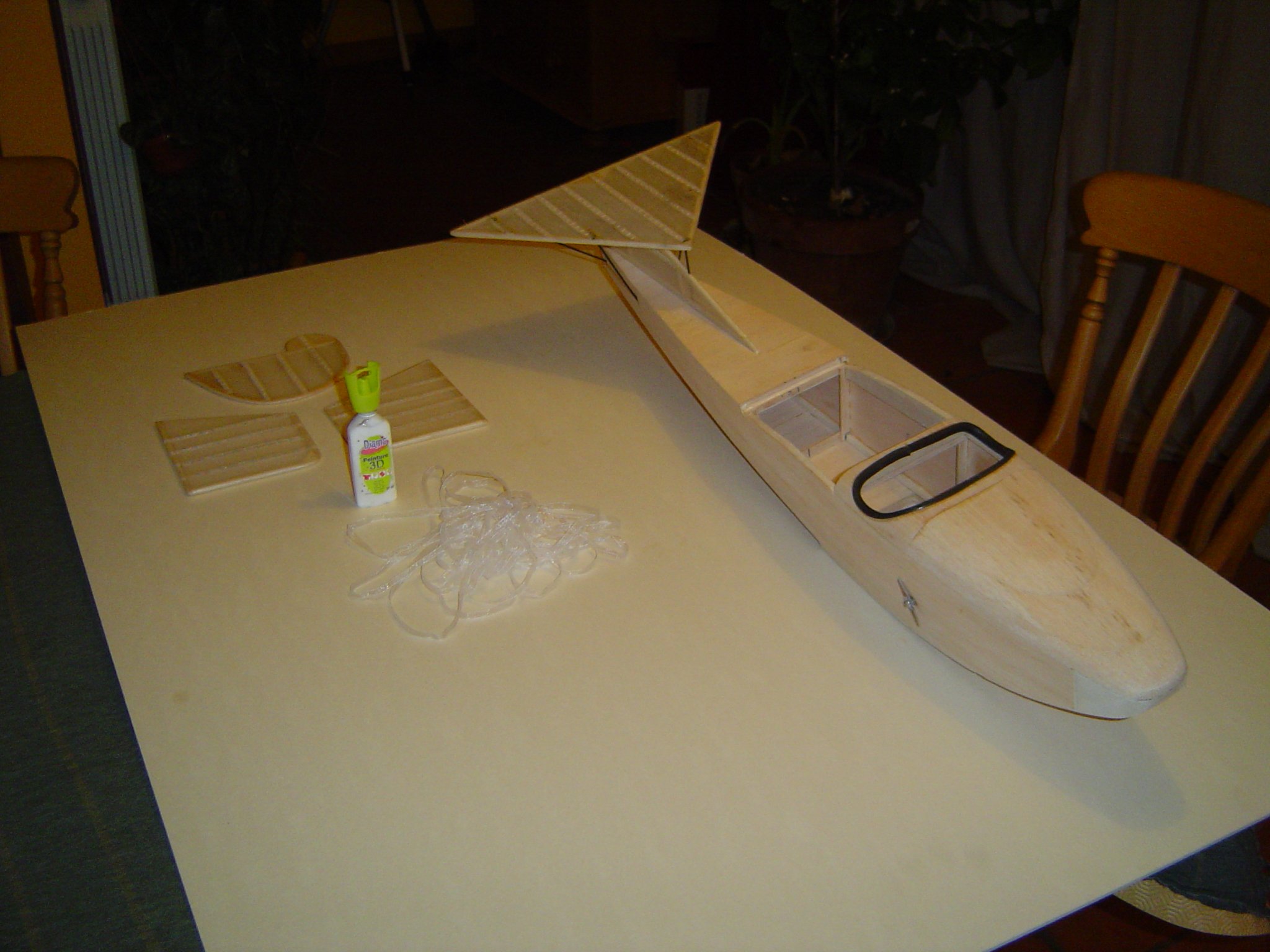

On est motivé ,on passe au fuselage
Message non lu par fabien » 07 janv. 2026, 19:47
empennage monté,cables posés.JPG (406.38 Kio) Consulté 8979 fois
commande exterieure.JPG (335.69 Kio) Consulté 8979 fois
empennage vue de derriere.JPG (401.64 Kio) Consulté 8979 fois
empennage vue de dessus.JPG (462.23 Kio) Consulté 8979 fois

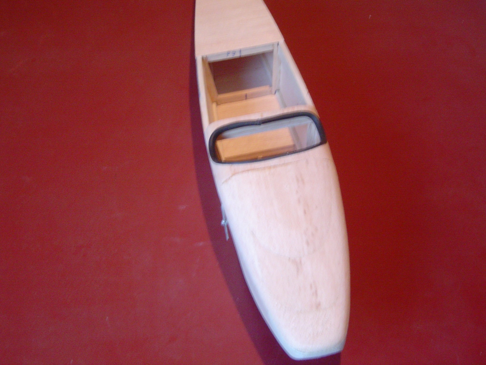

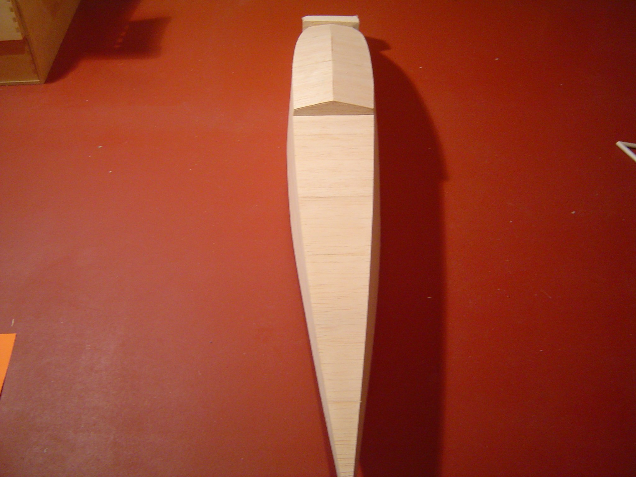

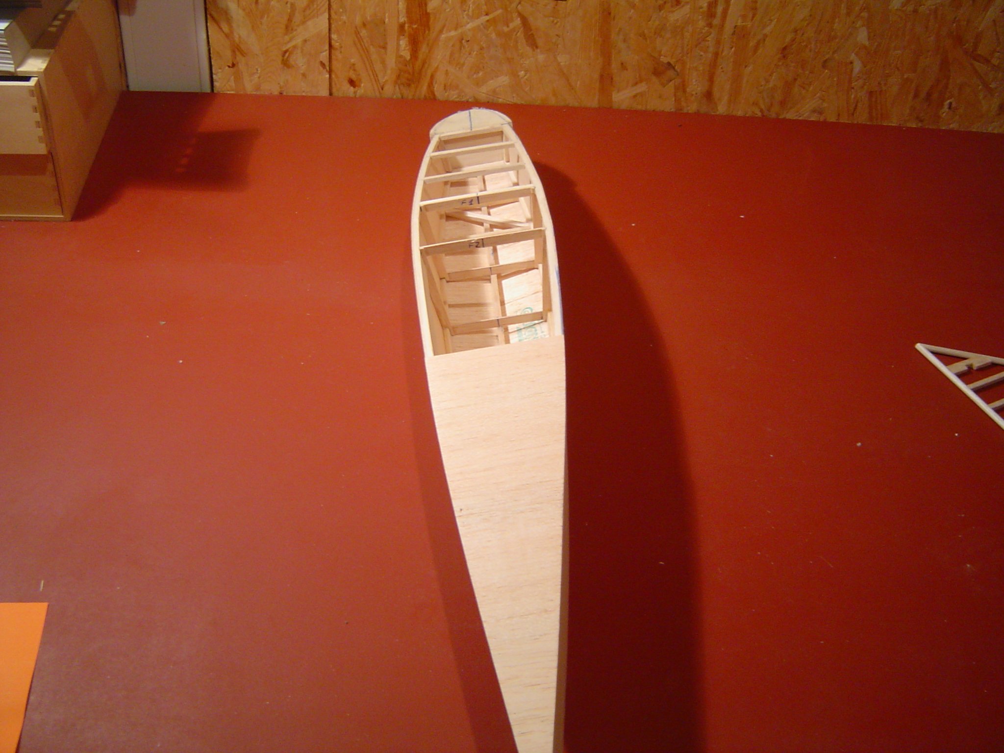

fuselage 1.JPG (289.19 Kio) Consulté 8979 fois
fuselage 2.JPG (329.39 Kio) Consulté 8979 fois

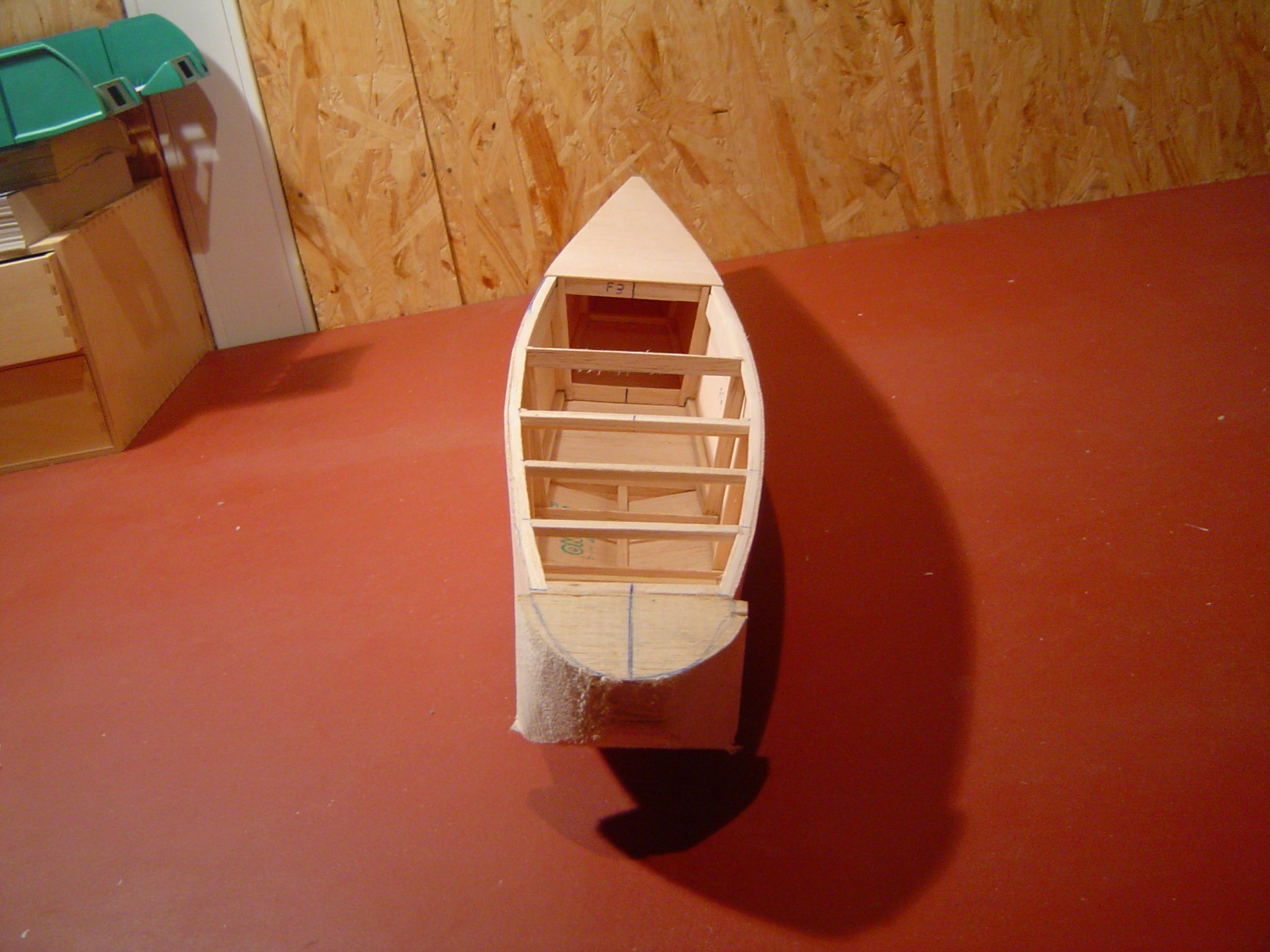

flancs plus couples.JPG (481.7 Kio) Consulté 8979 fois
fuselage 3.JPG (364.29 Kio) Consulté 8979 fois
fuselage 4.JPG (350.63 Kio) Consulté 8979 fois

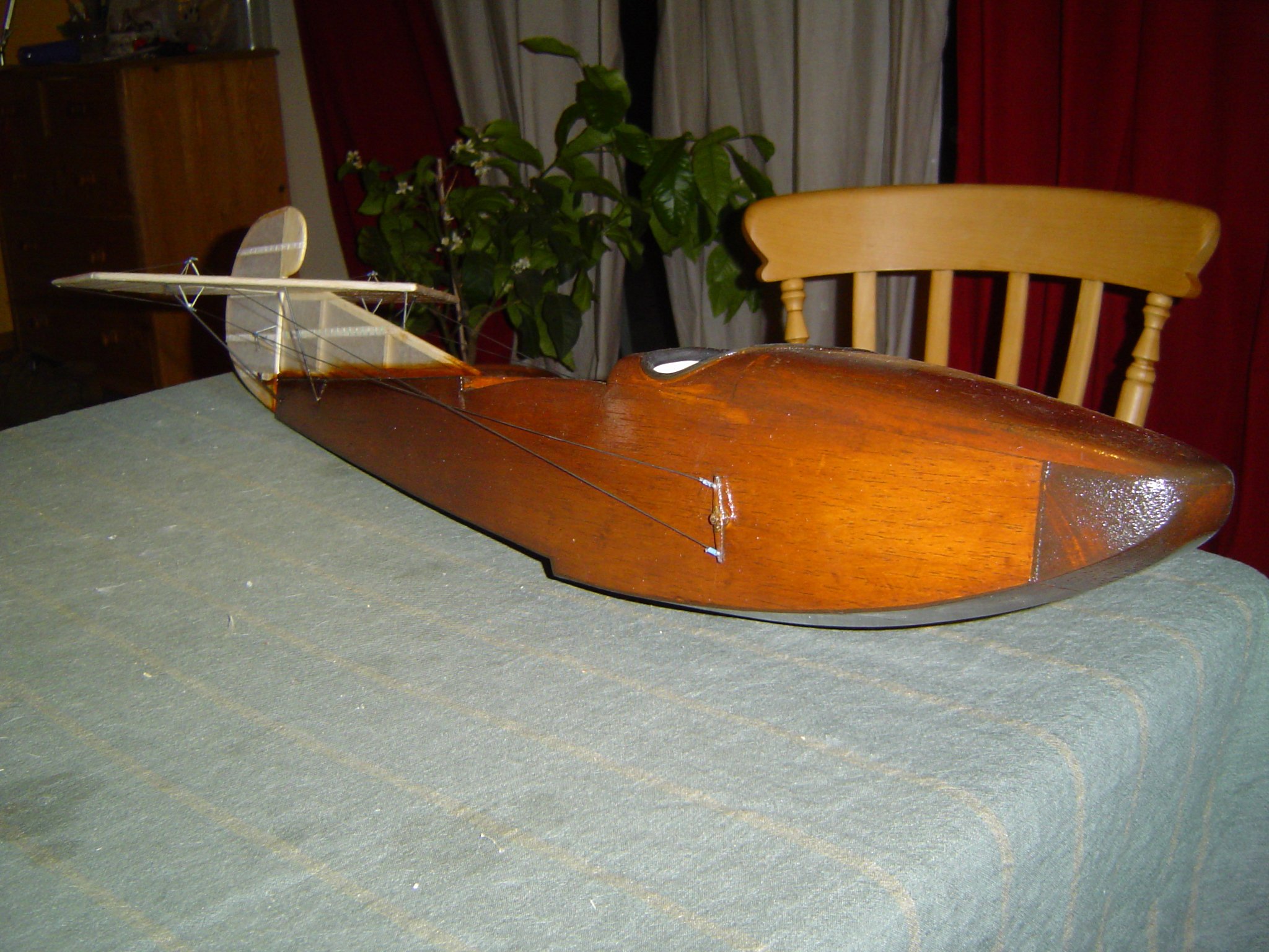

Message non lu par fabien » 07 janv. 2026, 19:50
fuselage 7.JPG (473.64 Kio) Consulté 8977 fois
fuselage 8.JPG (444.48 Kio) Consulté 8977 fois
fuselage arriere.JPG (297.78 Kio) Consulté 8977 fois
fuselage avec cocpit.JPG (396.42 Kio) Consulté 8977 fois
fuselage avec empennage.JPG (474.49 Kio) Consulté 8977 fois
fuselage coté.JPG (329.2 Kio) Consulté 8977 fois
fuselage dessous.JPG (390.69 Kio) Consulté 8977 fois
fuselage dessus.JPG (405.03 Kio) Consulté 8977 fois
fuselage et empennage.JPG (289.51 Kio) Consulté 8977 fois
fuselage verni 8 couches.JPG (468.83 Kio) Consulté 8977 fois
Message non lu par fabien » 07 janv. 2026, 19:51

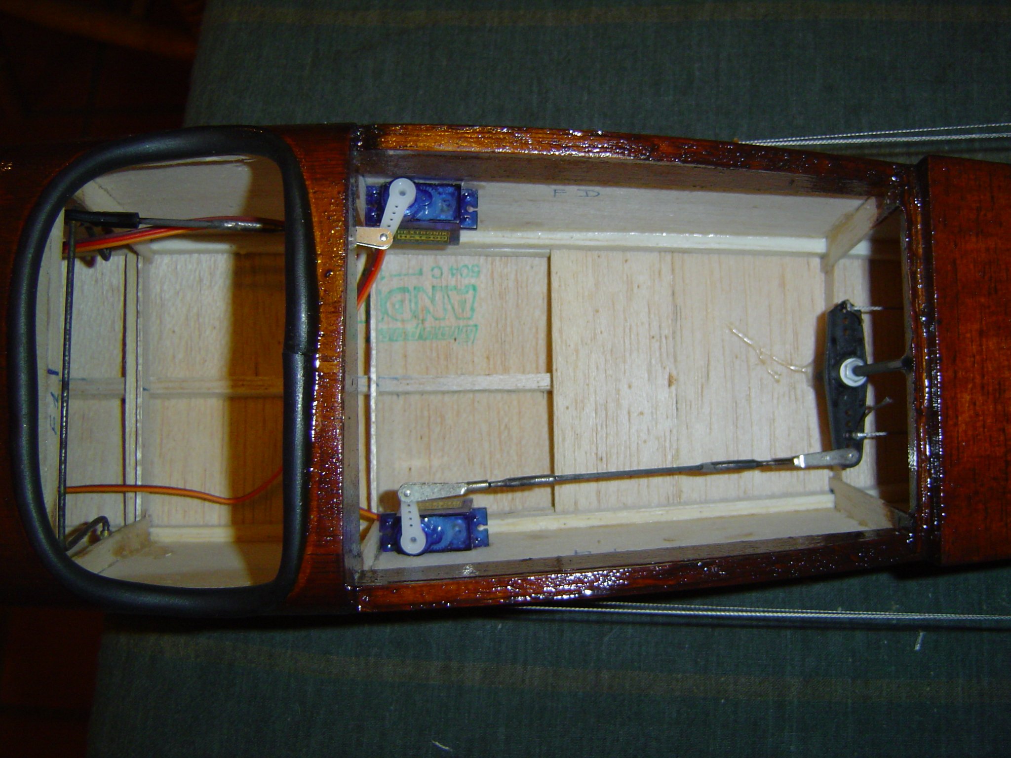

interieur du fuselage.JPG (424.71 Kio) Consulté 8977 fois
interieur fuselage avec commande de profondeur integrée.JPG (408.12 Kio) Consulté 8977 fois

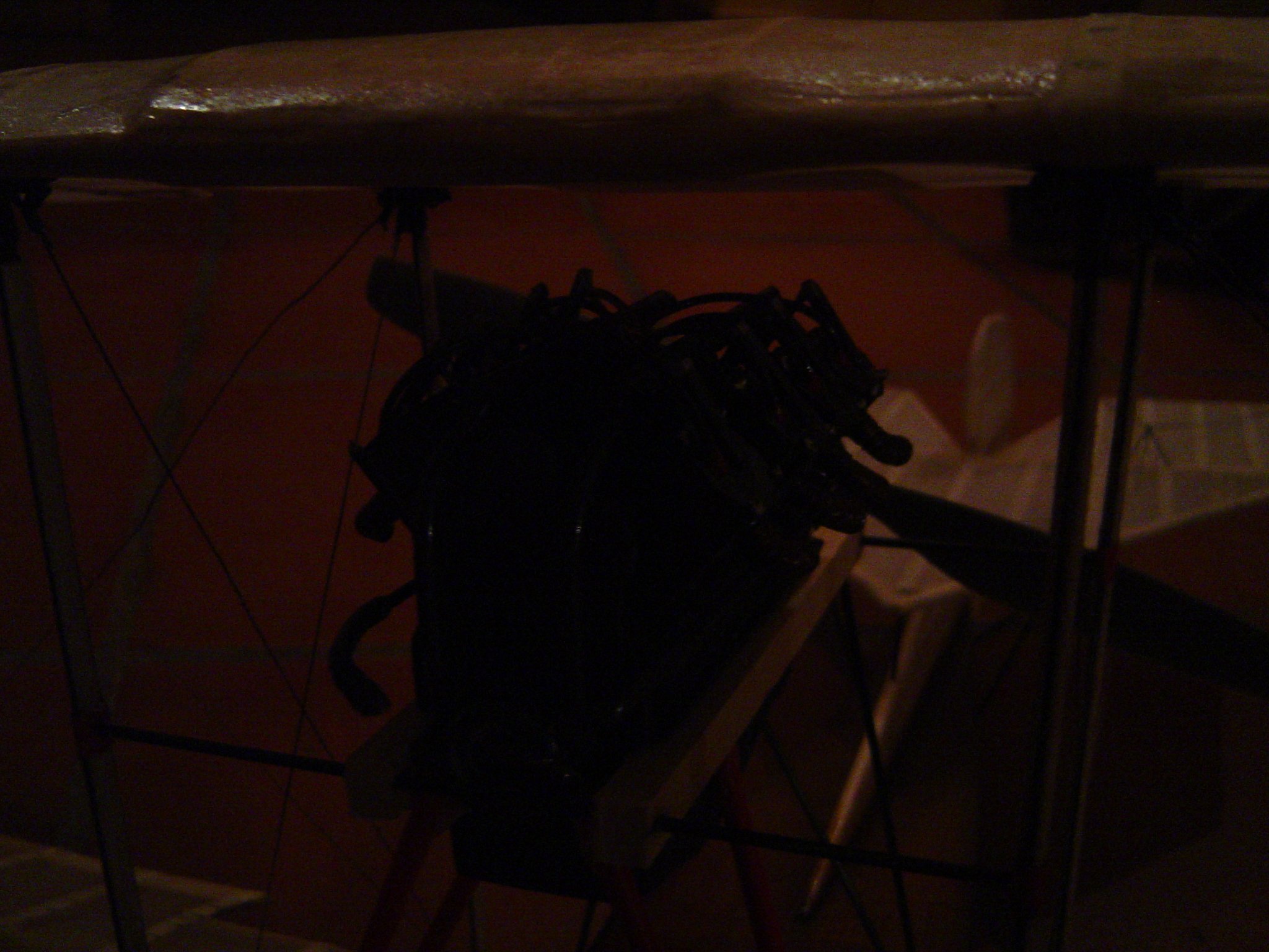

Message non lu par fabien » 07 janv. 2026, 19:56

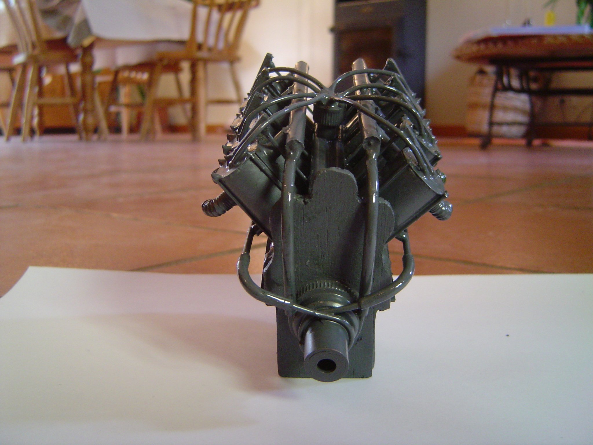

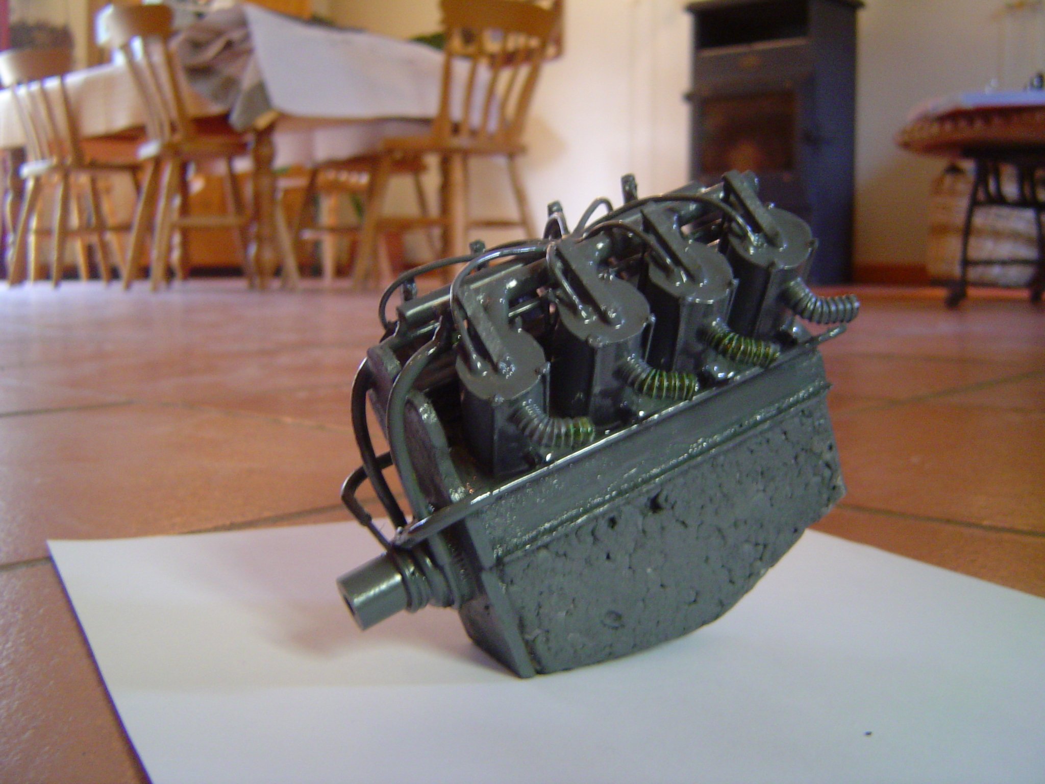

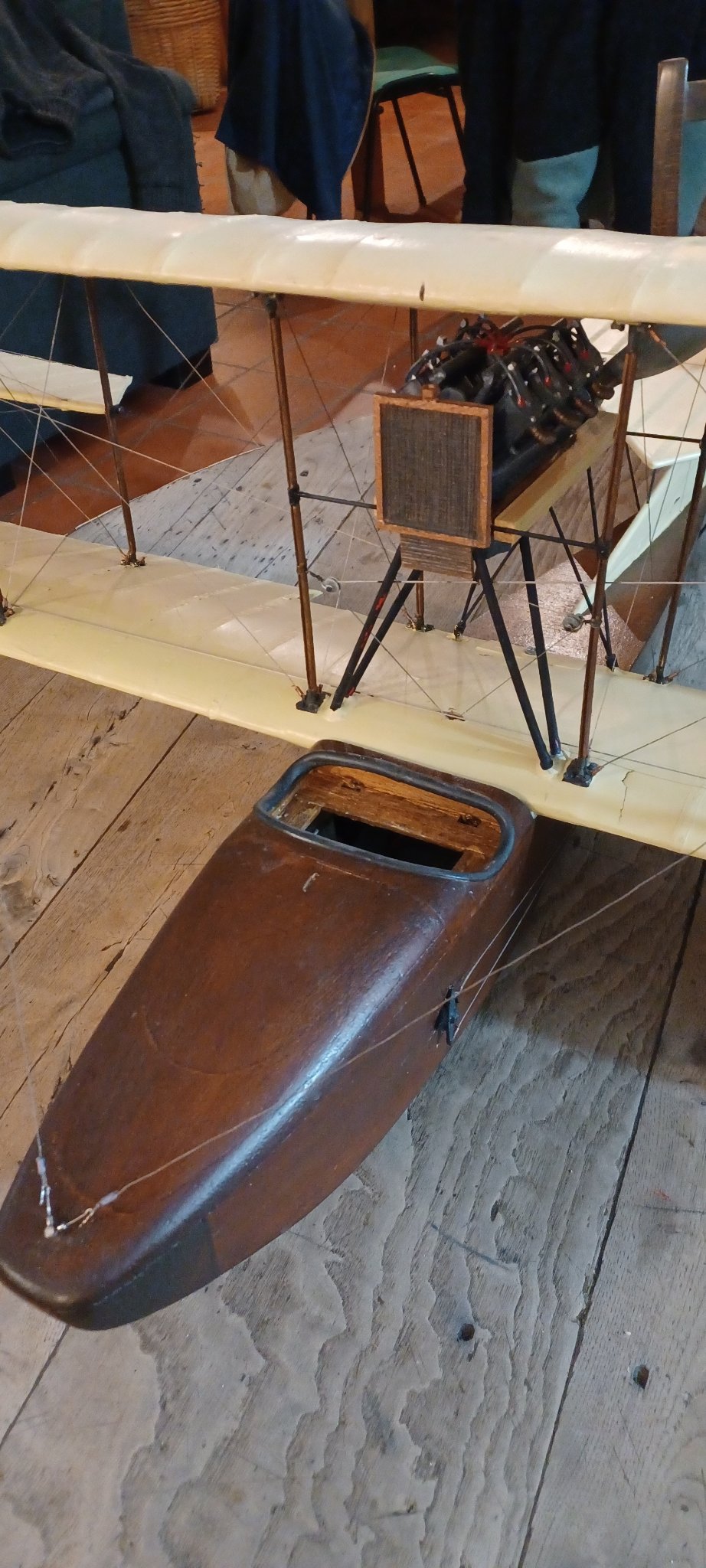

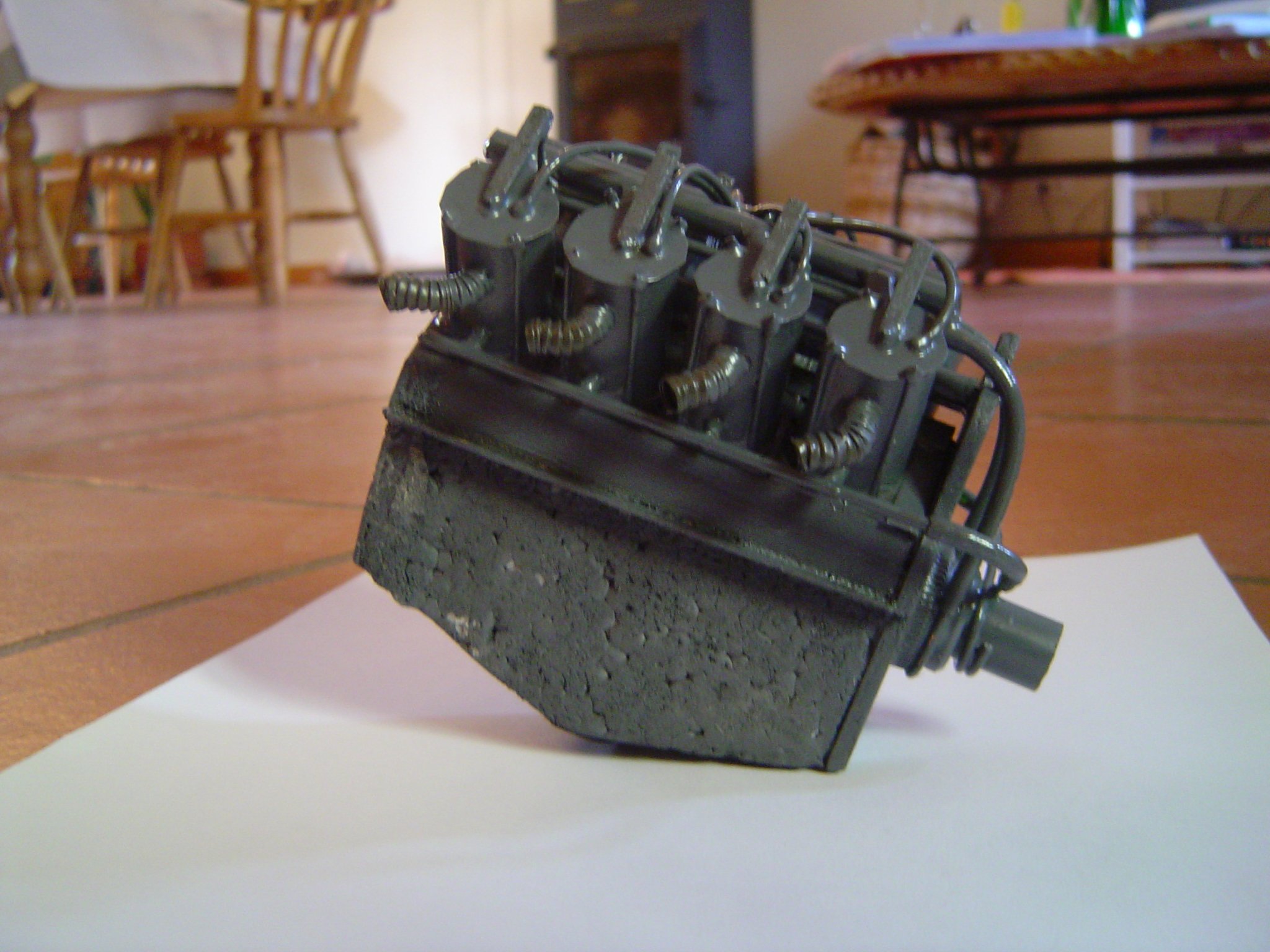

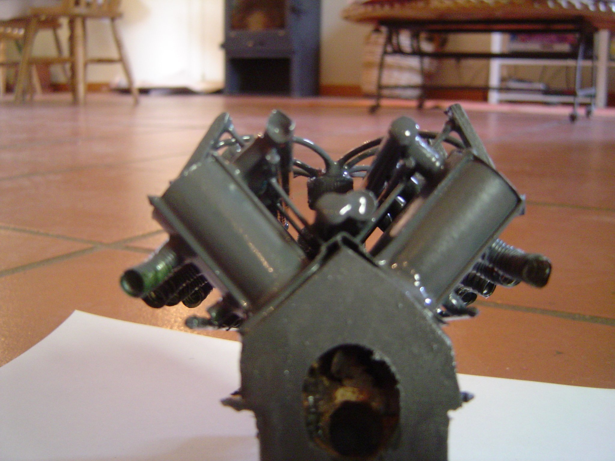

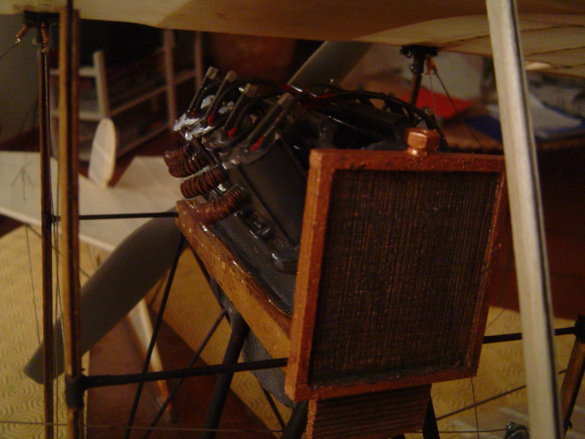

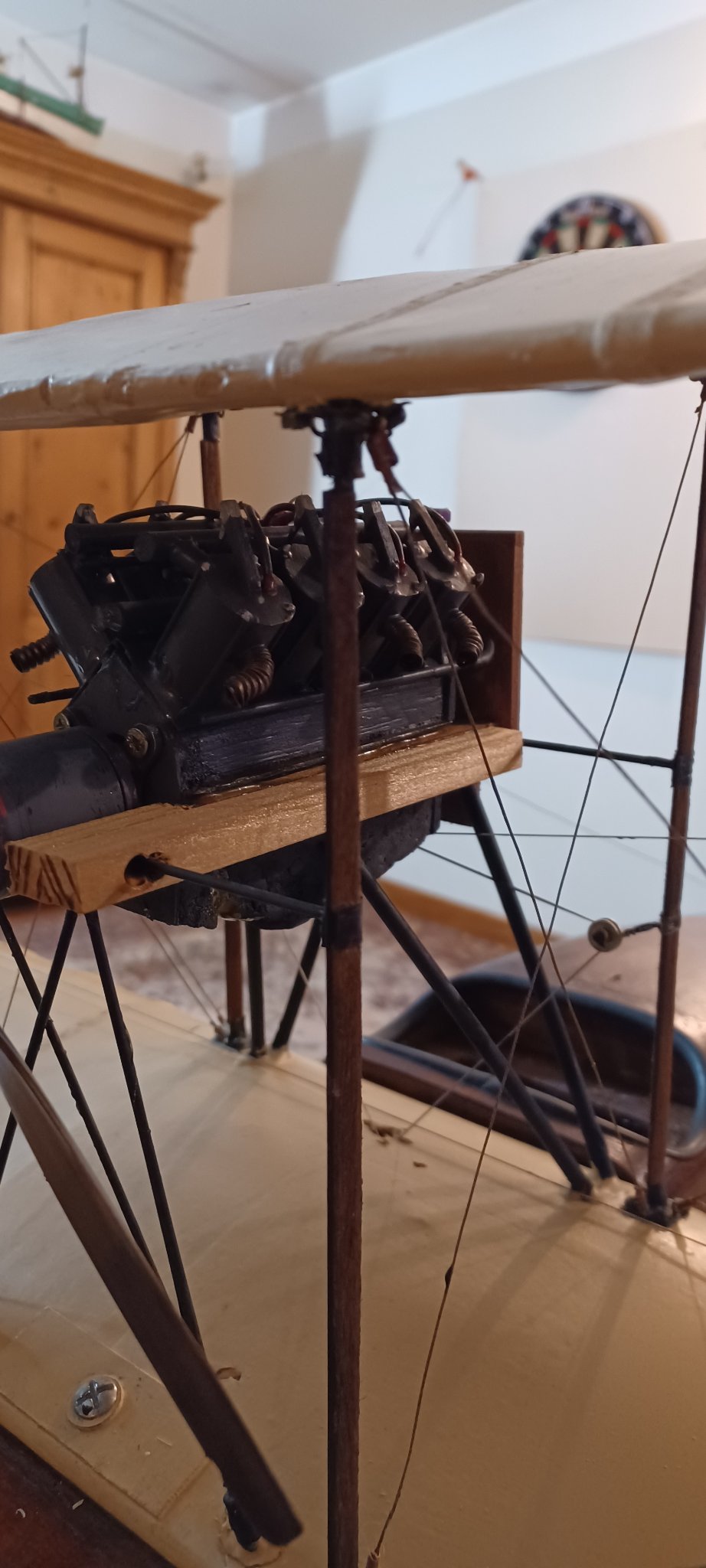

Pour me détendre ,j'ai reproduit le moteur V8 qui existait sur le modèle réel
Du polystyrène ,du carton ,des fils électriques ,des pailles encore en plastique mais annelées ,de la peinture maquettes plastiques
moteur curtiss f 2.jpg (47.17 Kio) Consulté 8977 fois

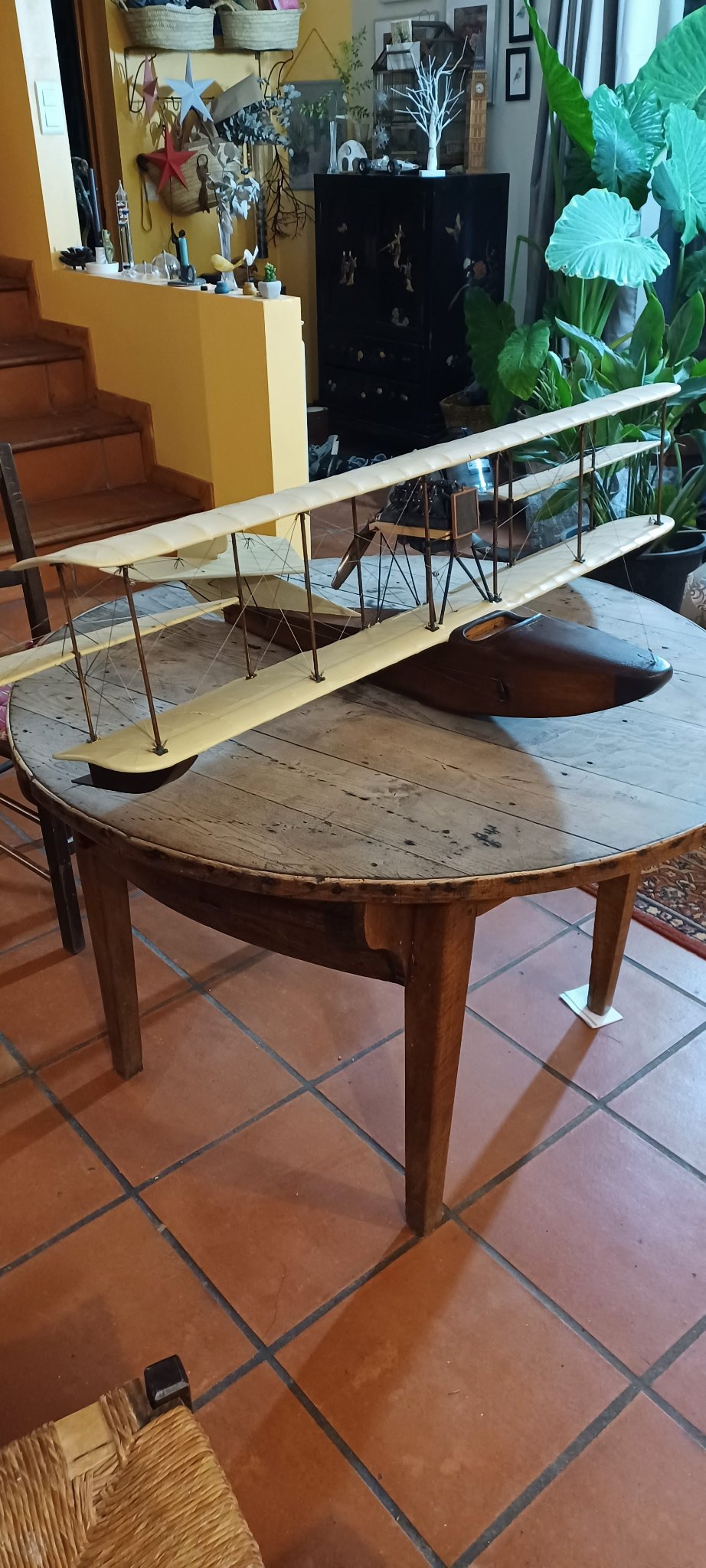

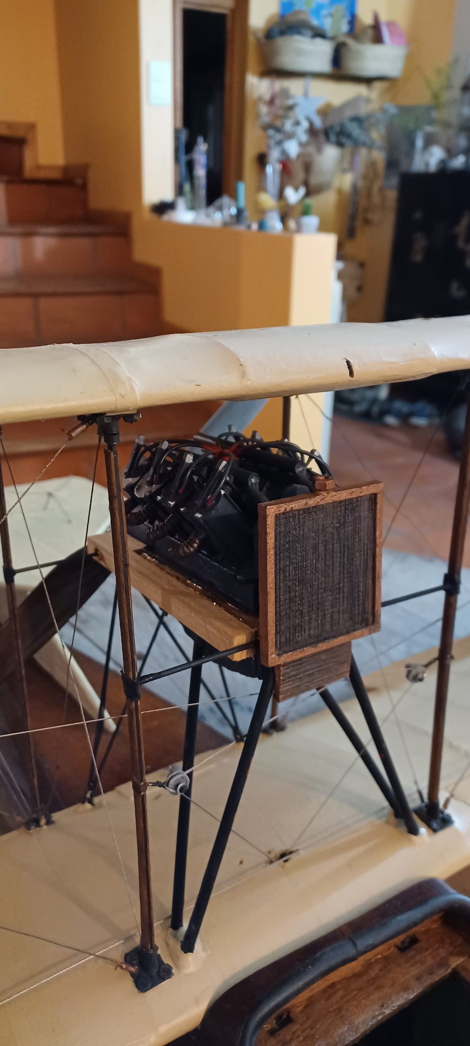

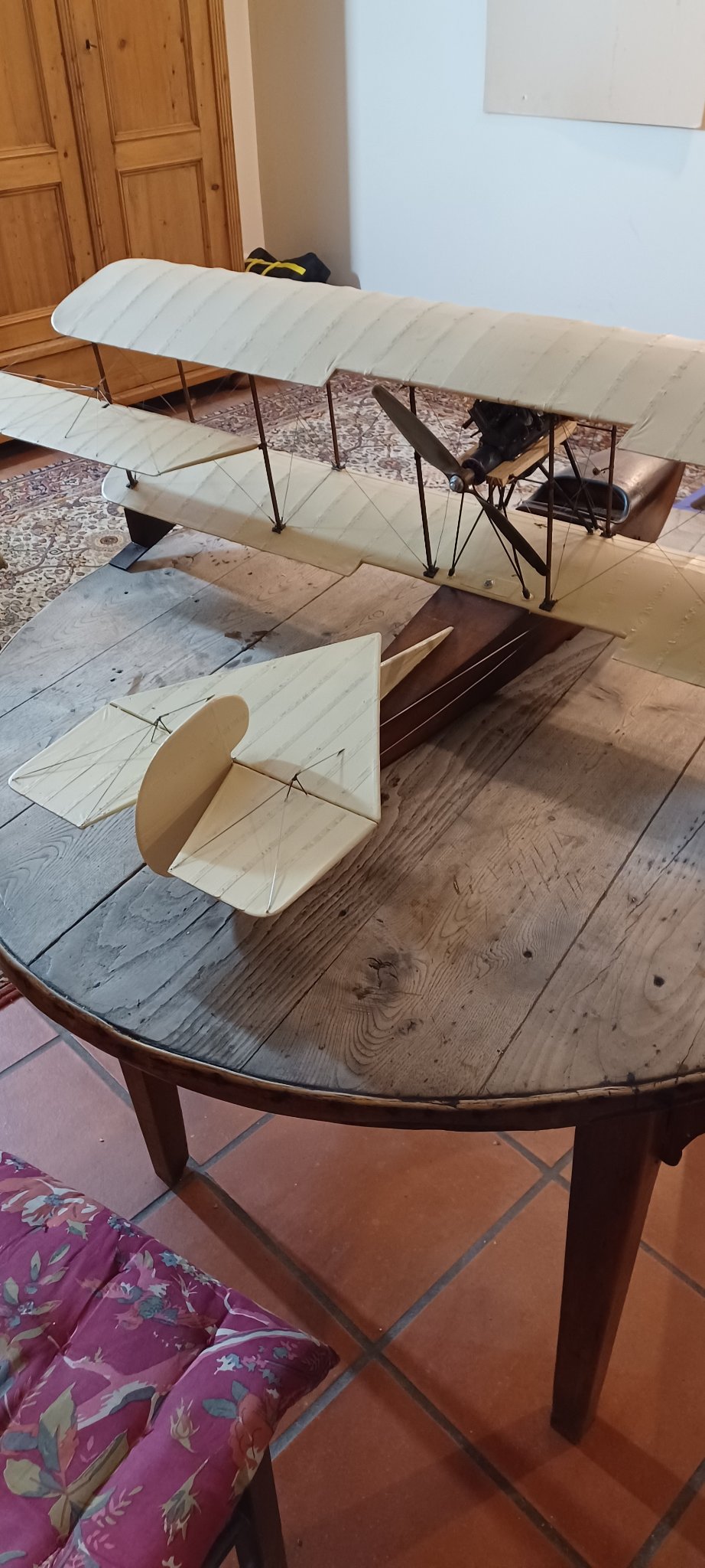

LE RESULTAT
Manque encore la manivelle, les pilotes, le raidisseur avant au dessus des pilotes, quelques retouches sur l'entoilage, des renforts sur le support moteur

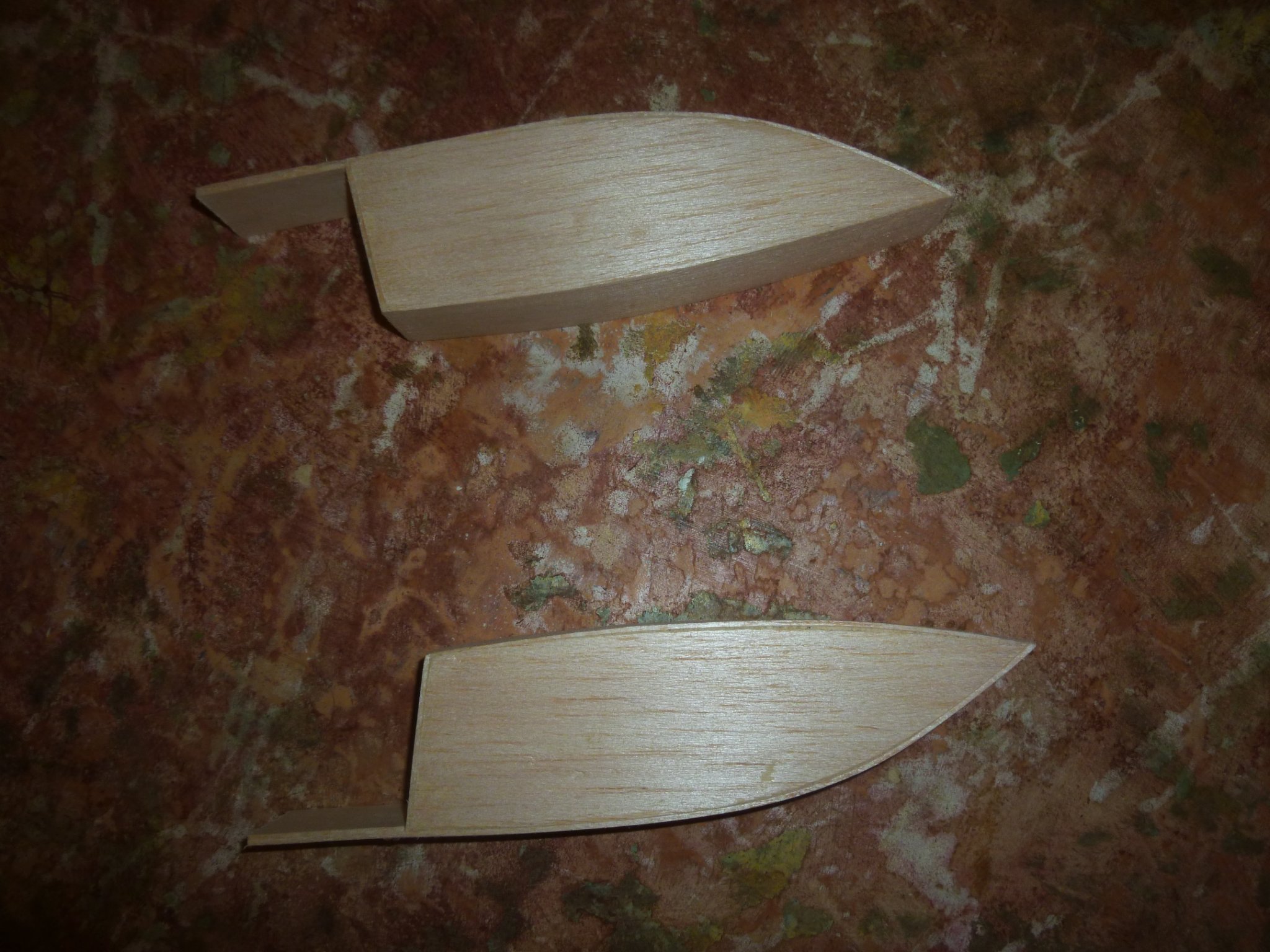

Vous aurez remarqué que les flotteurs ne sont pas maquette(sur le réel pas assez de flottabilité)
Les pilotes seront sculptés dans du styrodur au mieux(fer à souder, lime ultra fine, cutter...)

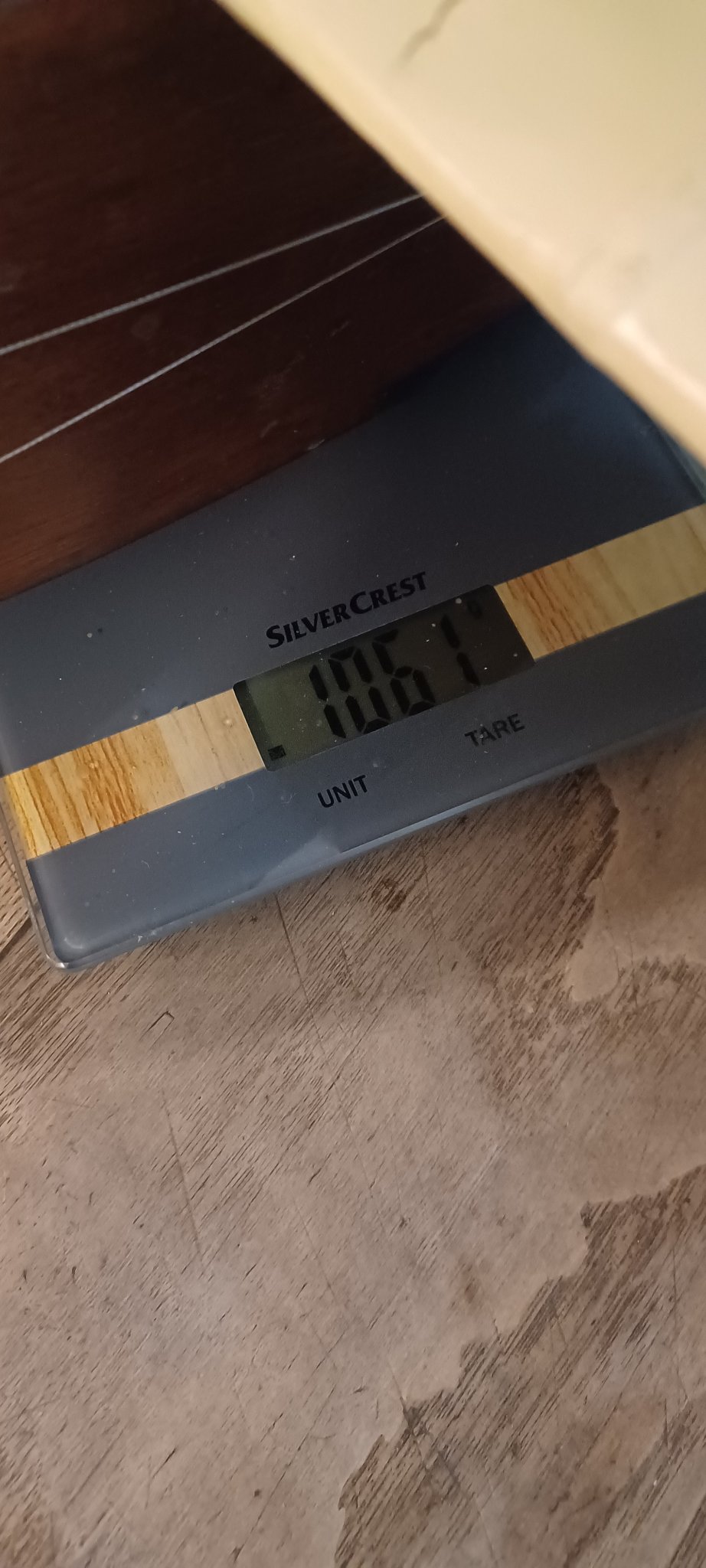

poid en ordre de vol.jpg (216.63 Kio) Consulté 8897 fois
