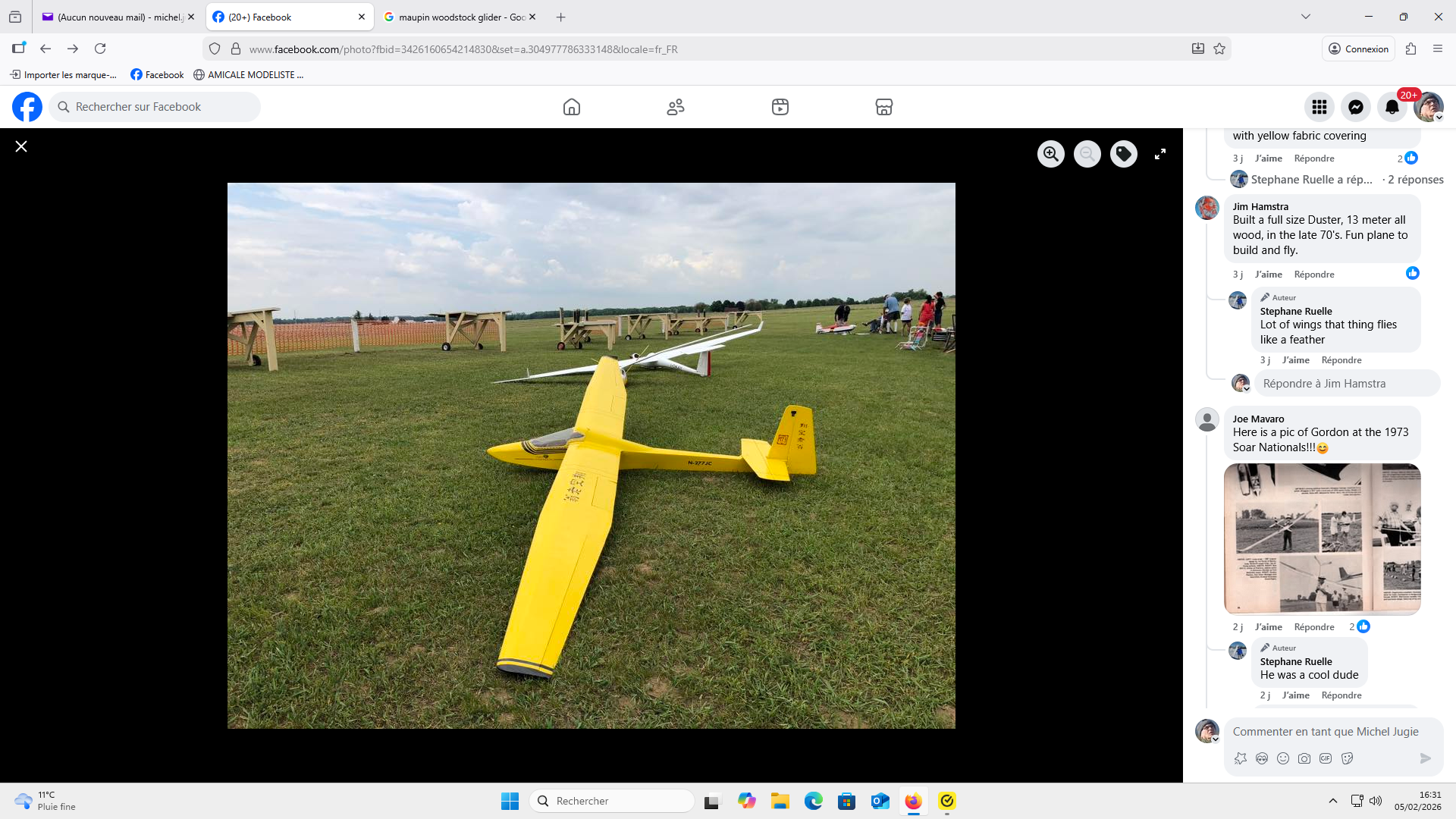

En me baladant sur "Face de Bouc" je suis tombé sur ceci.
C'est une publication de mon ami Stéphanne Ruelle, ancien collègue de mon club lyonnais expatrié aux USA et très fervant d'aéromodélisme surtout planeur. Ses publications sont très instructives et alléchantes. Tout de suite j'ai fait le rapprochement avec un planeur grandeur de construction amateur qui avait déjà attiré mon attention par sa simplicité.

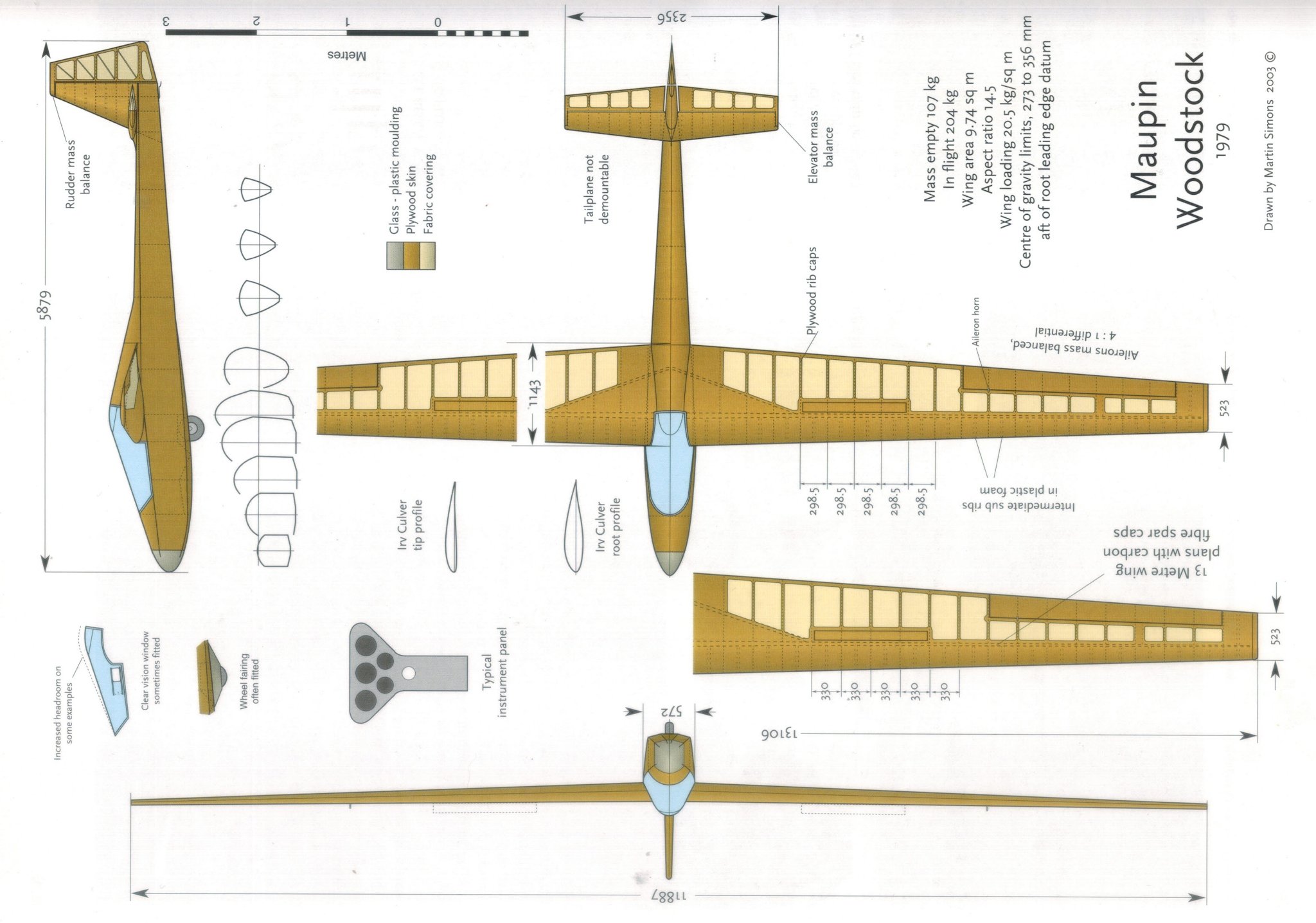

C'est le Woodstock de Maupin. J'ai trouvé le plan de construction grandeur dans le but d'en faire un modèle. J'ai demandé à Stéphanne s'il avait des documents sur ce planeur jaune pour faire un modèle réduit.

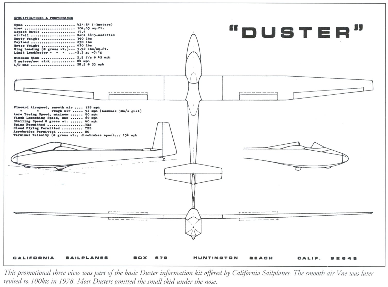

C'est le Duster, planeur de construction amateur USA d'une envergure de 13m avec des AF particuliers
Il est un peu différent du Woodstock de 11m dans sa version initiale. J'ai reçu tout un dossier comprenant les fichiers PDF pour la construction d'un modèle en 5m, soit une maquette au 1/2,6 car le réel fait 13m.
Le dossier n'est pas complet mais serait une bonne base en complétant par le dessin des ailes plus moderne dans sa réalisation.

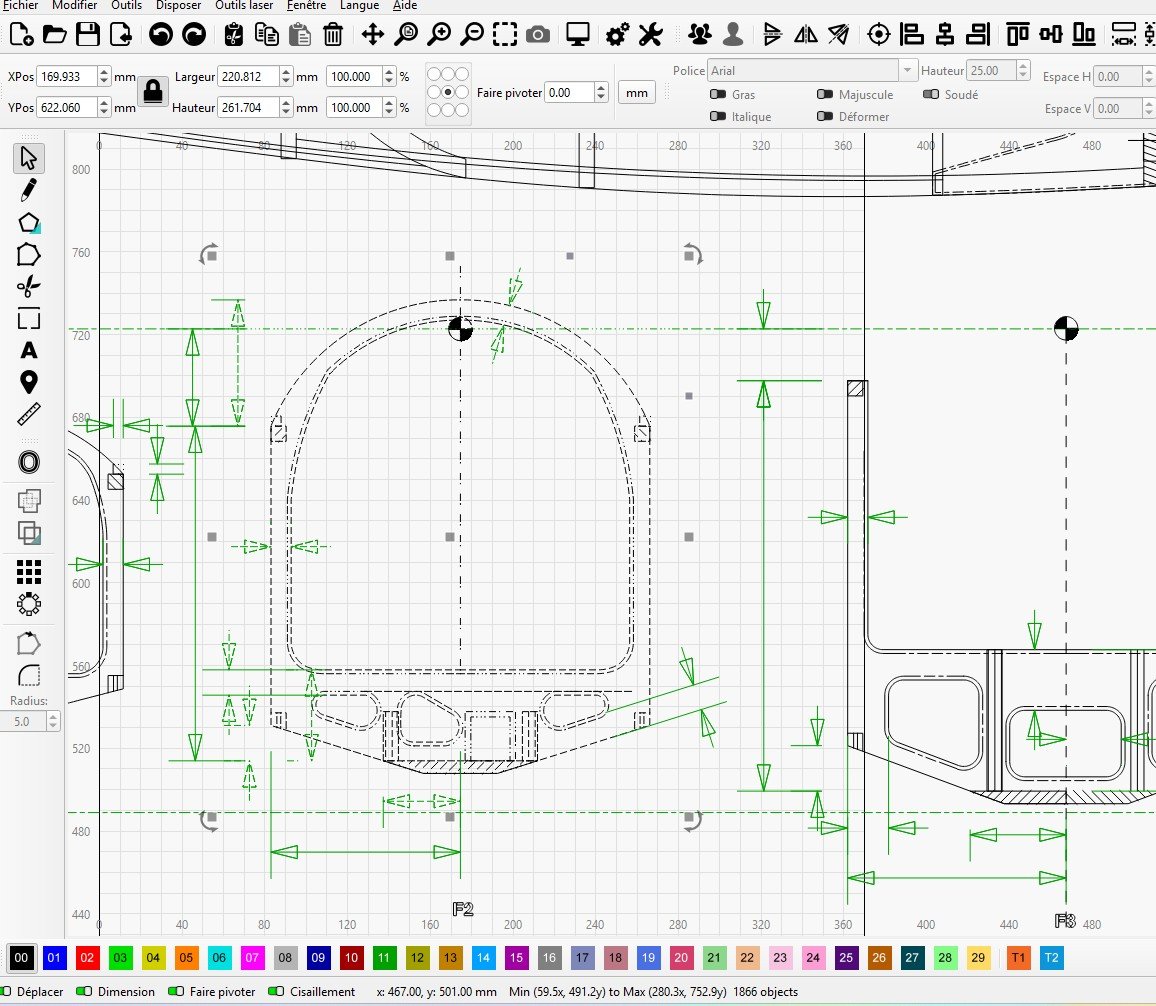

Voici un exemple de fichier reçu pour le fuselage Que pensez vous de mon projet ?

A savoir que ton pdf est d'une extrême qualité et précision, il n'y a aucun soucis pour le transformer en plan vectoriel digérable par Lightburn pour une découpe laser. Même pas besoin d'enlever les mesures en pouces (sic) pour sortir les pièces. Elles sont sur un autre calques!. je ne serait pas étonné que Jeff en ai déjà sorti quelques unes par curiosité...
Si tu regardes les tuto de Monsieur Algrain, télécharge aussi Lightburn pour t'entrainer (gratuit pendant 1 mois) Puis où tu l'actives, ou bien tu le désinstalles et tu le réinstalles pour un mois...

Oui, le pdf a l'air nickel, ce qui fait que le travail de découpe sera simple. La mise à l'échelle est aisée également.
