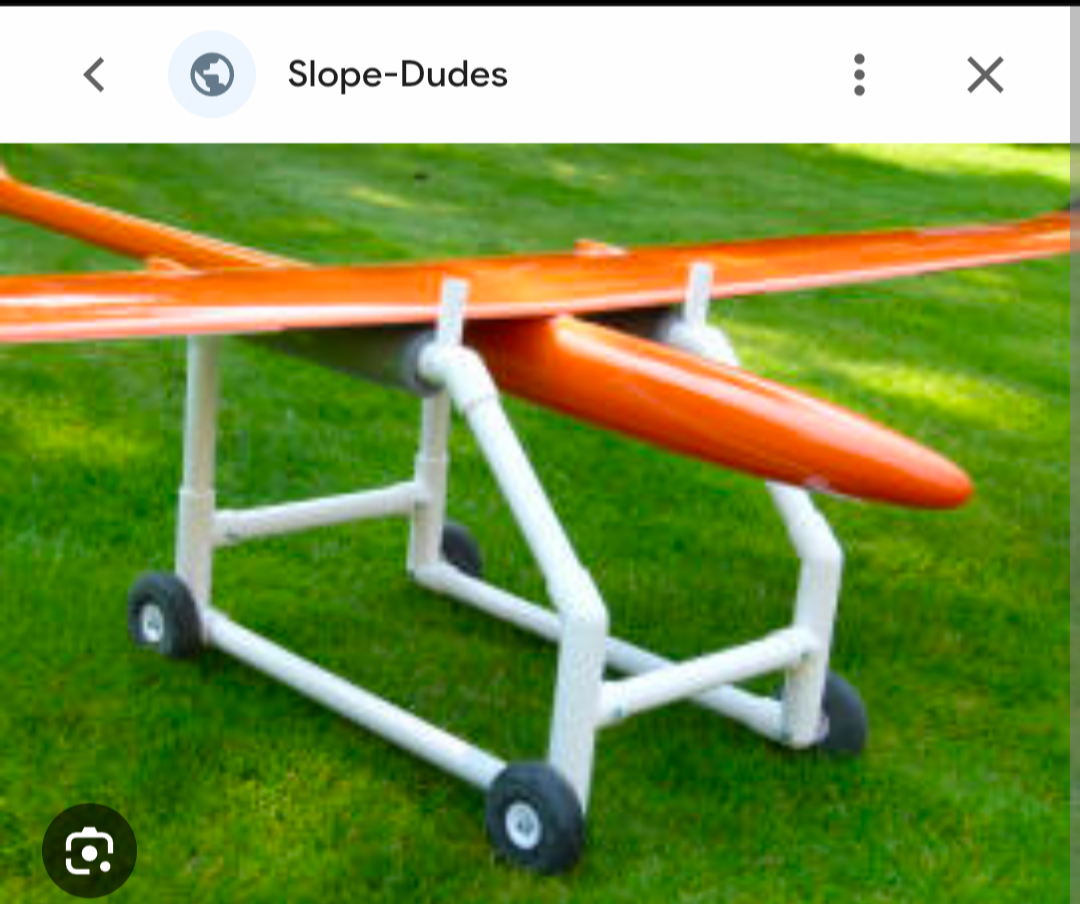

Je cherche à fabriquer ou à acheter un chariot de décollage pour mon albatross hobbyking et pouvoir voler au mas.

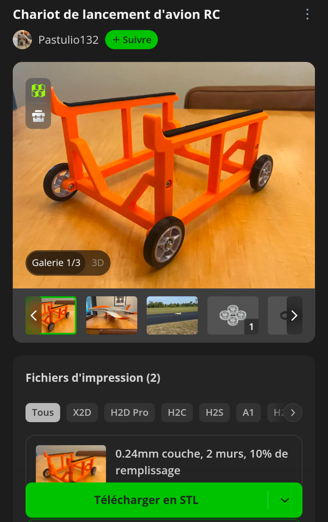

J'ai trouvé des plans en tube PVC ou impression 3d.
Est-ce que quelqu'un en a déjà fabriqué ou en viendrai un ?

Si tu te sens de faire en tube PVC, vas y. Mais ça va être chaud pour la fixation des axes de roues.

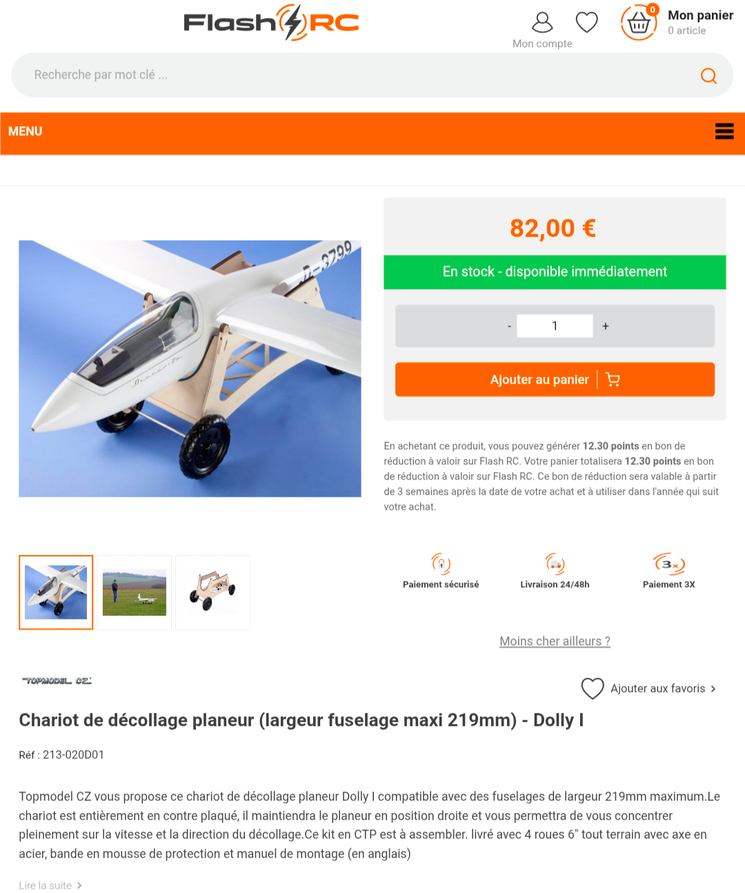

En faisant mes emplettes de roues, tiges, filetées, écrous, entretoises et autres, j'arrive à environ 80€ de pièces.
Et en même temps, je viens de voir ce kit complet pour un prix similaire.
Qu'en pensez-vous ?
Qu'en pensez-vous ?

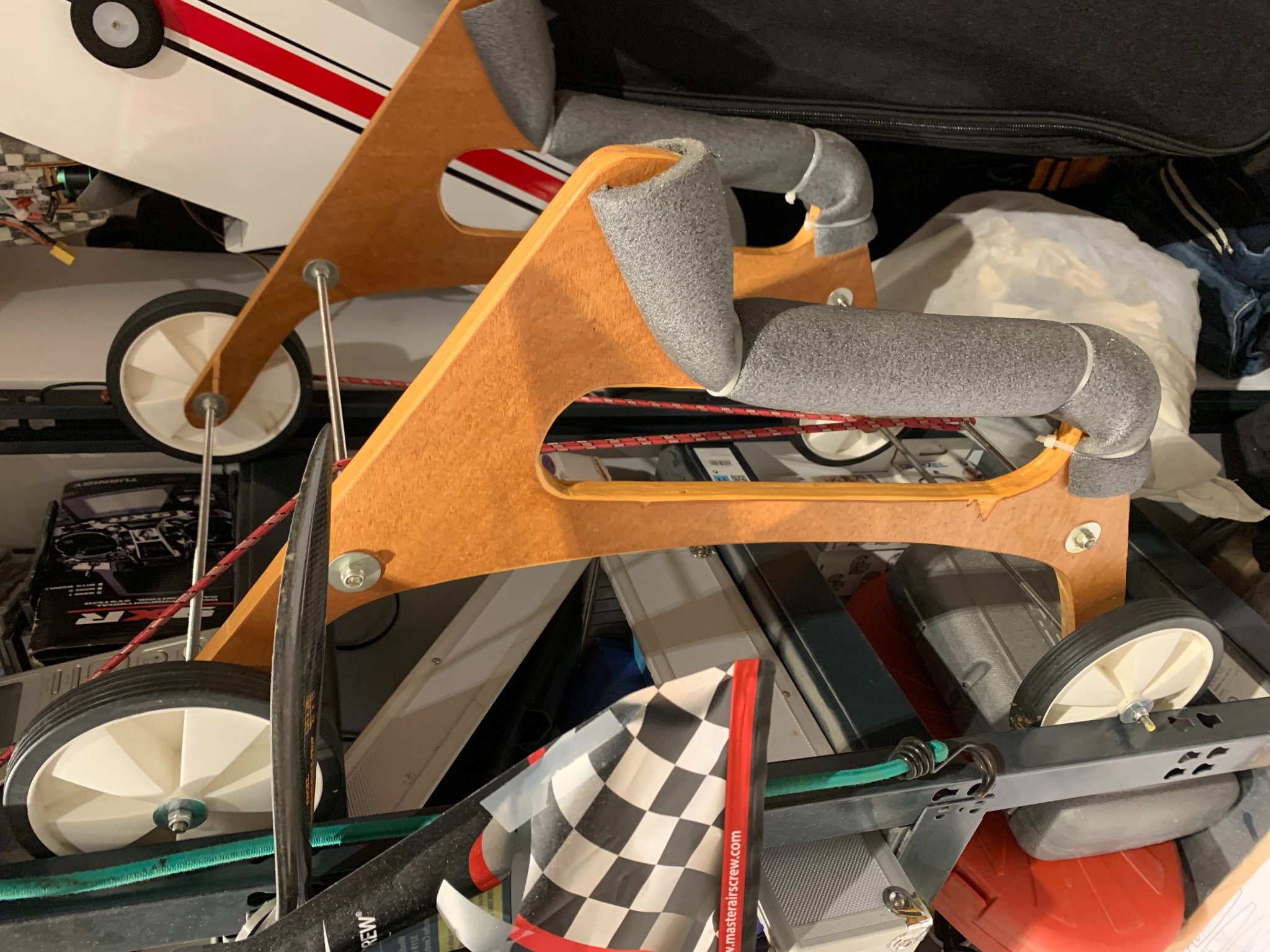

Re: Chariot de décollage
Sur notre terrain, plus les roues sont grandes, mieux c'est.
Sur mon chariot, les roues font 175mm, montées sur roulement à bille.roues de trotinettes OXELO.
Faire léger car beaucoup de puissance de la motorisation du modèle passe dans le roulage du chariot.
Pour le projet d'Eric, il y a des vidéos qui montrent le décollage directement sur l'herbe de l'Albatross HK.

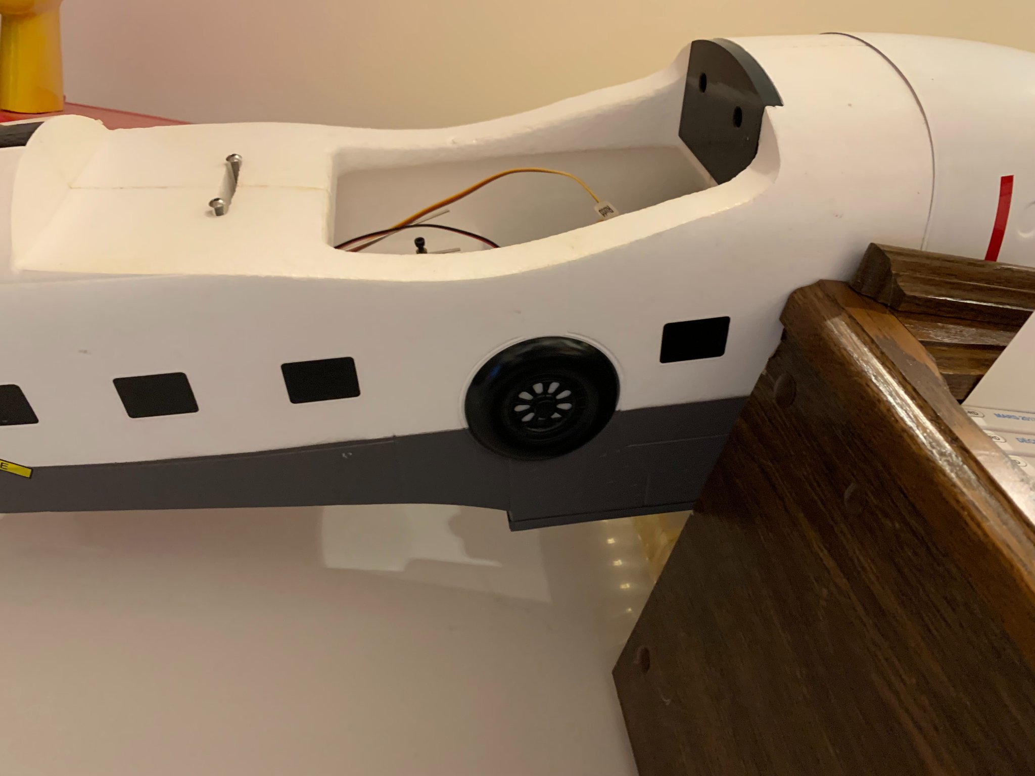

J'émets un doute (c'est même une certitude) le fuselage de l'Albatross ne passera jamais dans cette chose!

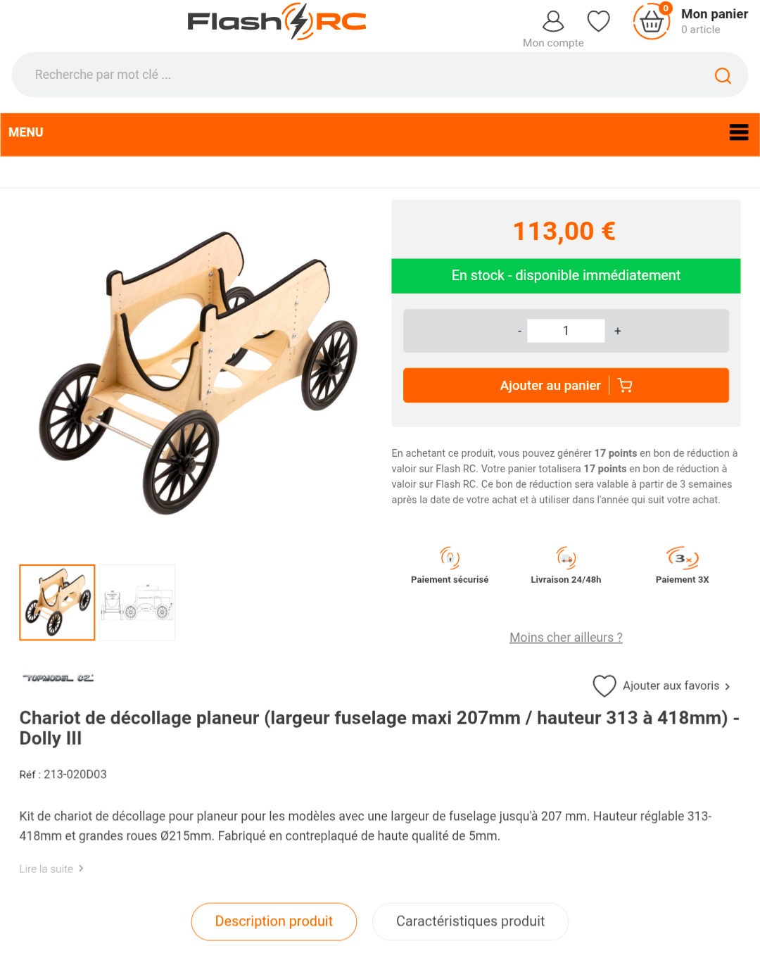

L'albatross fait 180mm de large, sur leur site, ils annoncent une largeur max du fuselage de 219mm et il y a aussi une version en 265mm.
Y'a même une version plus haute avec des roues en 21cm au lieu de 15cm.
