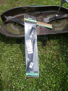

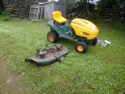

Bon, c'est fait, l'opération changement des lames est fini, en voici le film.
Dépose du plateau de tonte, trop facile sur cette tondeuse

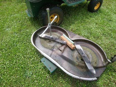

On retourne le plateau pour avoir accès aux lames que l'on bloque avec une pièce de bois, on dévisse avec une croix c'est encore plus facile

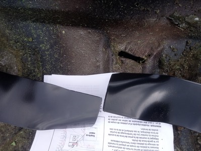

Les lames neuves, matériel d'origine US qui passe par l'Allemagne

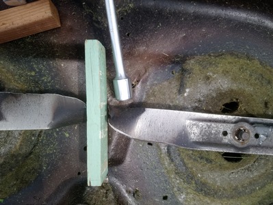

Pour info, les anciennes lames sont complètement érodées, l'espace entre elles est de presque 3cm ( épaisseur du bout de bois ) !

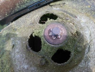

Le seul soucis ce sont les dents d'entrainement sur l'axe des lames, ils ont souffert.
J'ai peur que le prochain atelier tondeuse consiste à leurs changement.

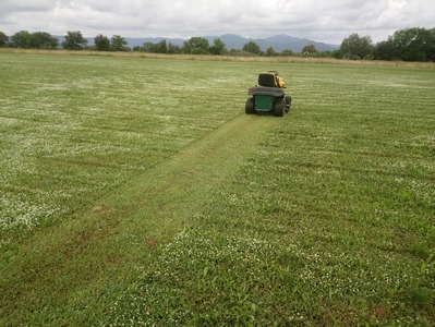

C'est impeccable, seul petit défaut , le plateau des lames ne doit pas être plan, la lame de gauche semble tondre plus bas.
Pour info, ce test est fait en position N°2, pas le plus bas, et je pense qu'il faudra se limiter à ce niveau pour préserver les lames.
Je n'ai pas encore tondu bien que le trèfle fait 7 à 15cm de haut depuis la tonte de mercredi dernier.
