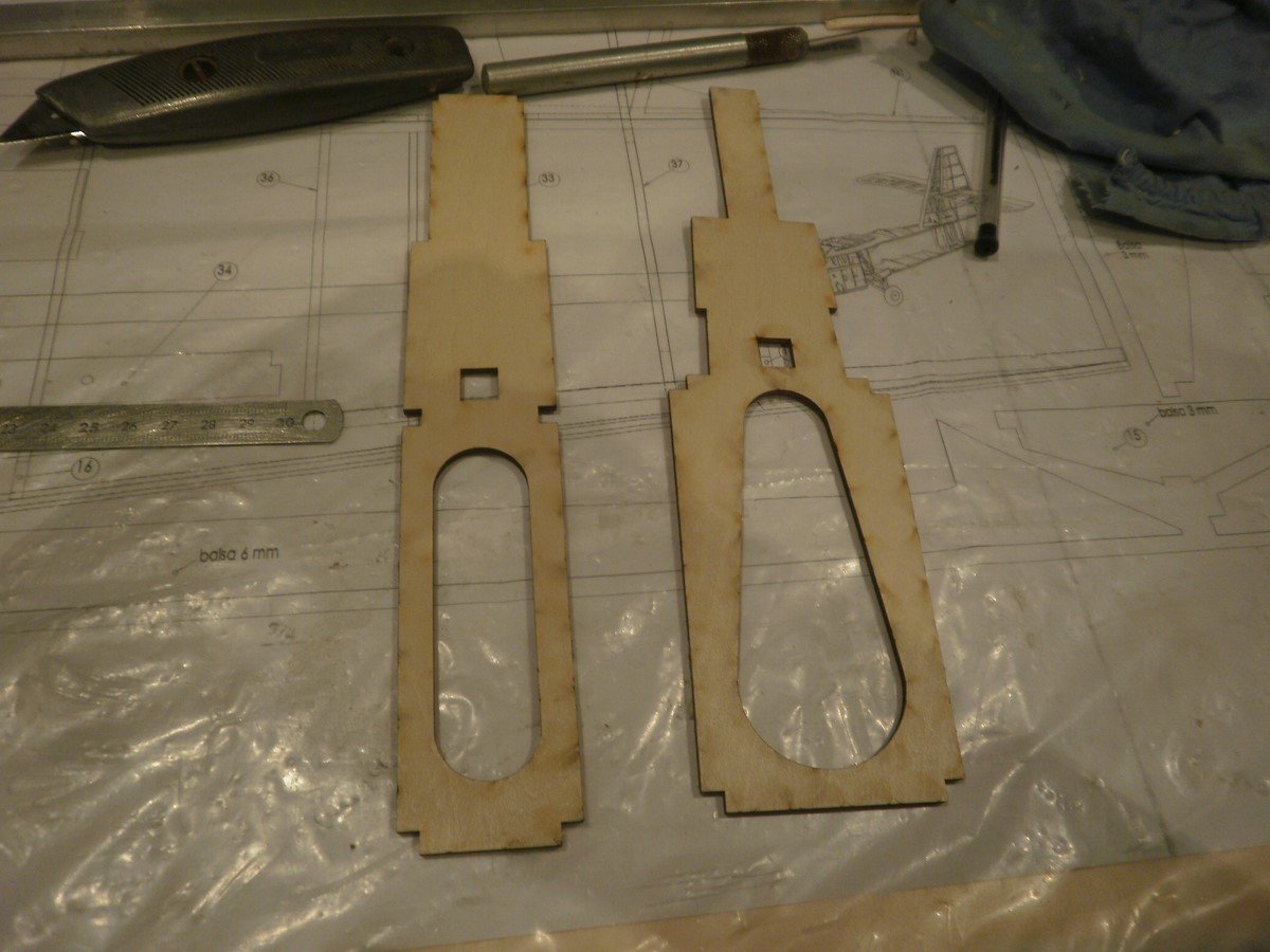

Bon ben j'ai un peu débuté.
Grande première pour moi: un kit découpé.
C'est qualiteux. Mimi est contente, elle a vu de suite qu'il y aurait moins de poussière dans la maison!
On commence par évider les couples du train d'atterrissage puisque y en aura pas.
PB261249 (Copier).JPG (149.09 Kio) Consulté 13588 fois
Collage d'équerre, avec de la mousse pour écarter en haut, et des ressorts pour resserrer en bas.
PB261250 (Copier).JPG (150.75 Kio) Consulté 13588 fois
PB261251 (Copier).JPG (147.91 Kio) Consulté 13588 fois
Puis pareil pour les 2 autres couples des supports batteries puisque je souhaite mettre une platine au fond pour les lipos. De toute manière les compartiments à batteries sont trop petits pour mes lipos (les 3S en 5000mah du Mars et du Solent) Et puis, ça m'aurait saoulé assez vite de devoir retirer l'aile pour les changer.
PB261252 (Copier).JPG (146.88 Kio) Consulté 13588 fois
PB261255 (Copier).JPG (121.97 Kio) Consulté 13588 fois
Bref sur les premiers 200gr de matière, j'en vire 60gr.
