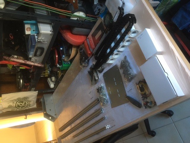

Bé voilà, c'est arrivé!

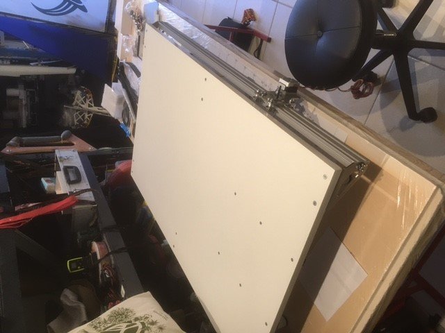

Et on va pas se faire déborder.
Pour le panneau de mélaminé, Mr bricole Clermont botte en touche.
il me faut 110cm sur 70cm.
LR à Béziers tient la route et me découpe ce qu'il faut, là où il faut! En 18mm d'épaisseur.
Avec les champs latéraux collables au fer à repasser...
La qualité du kit tient la route, c'est du haut de gamme!
Et les explications et photos sont adaptées, même pour les mous du bulbe.

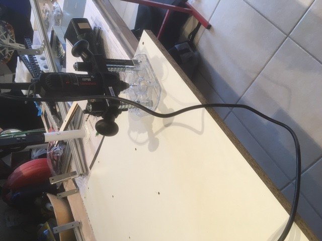

Les trous dans le mélaminé sont fait à la mortaiseuse pour ne pas partir en sucette et éclater l'autre côté.

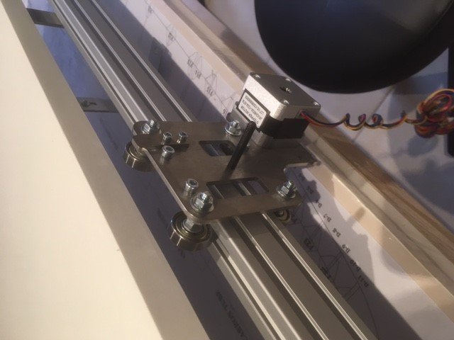

On continue le montage:
Il faut bien une bonne journée et demie pour monter le bazard!
