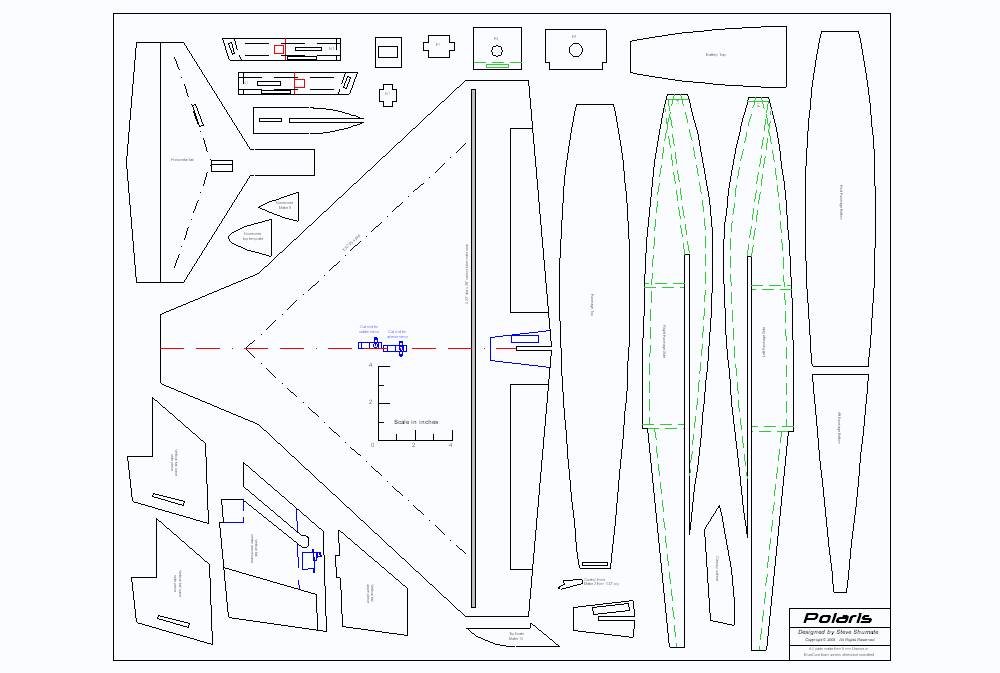

Voici la base de départ
Parts Templates Preview.jpg (80.12 Kio) Consulté 3204 fois
Je possède le plan à l'échelle pour une envergure proche des 80cm

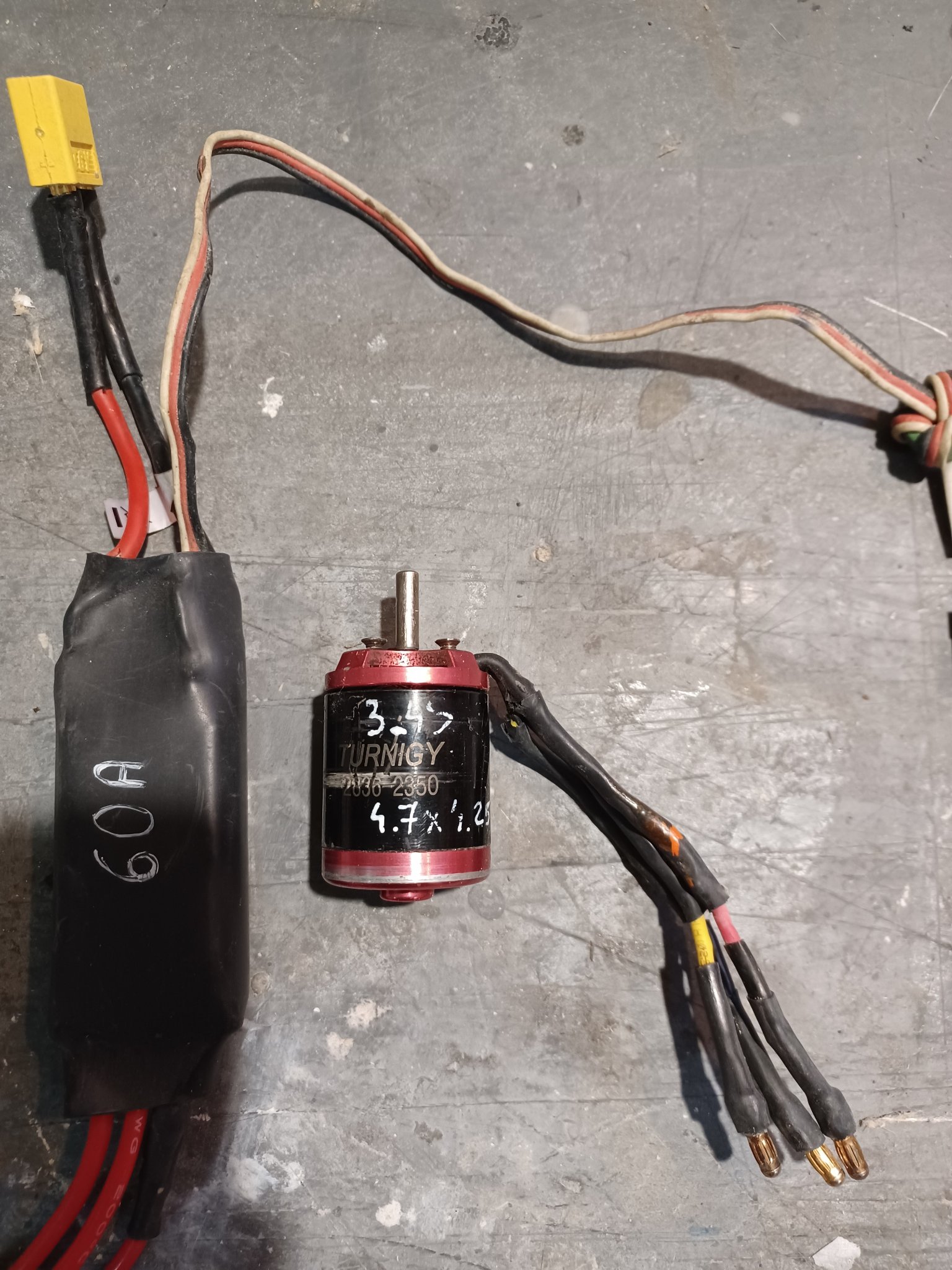

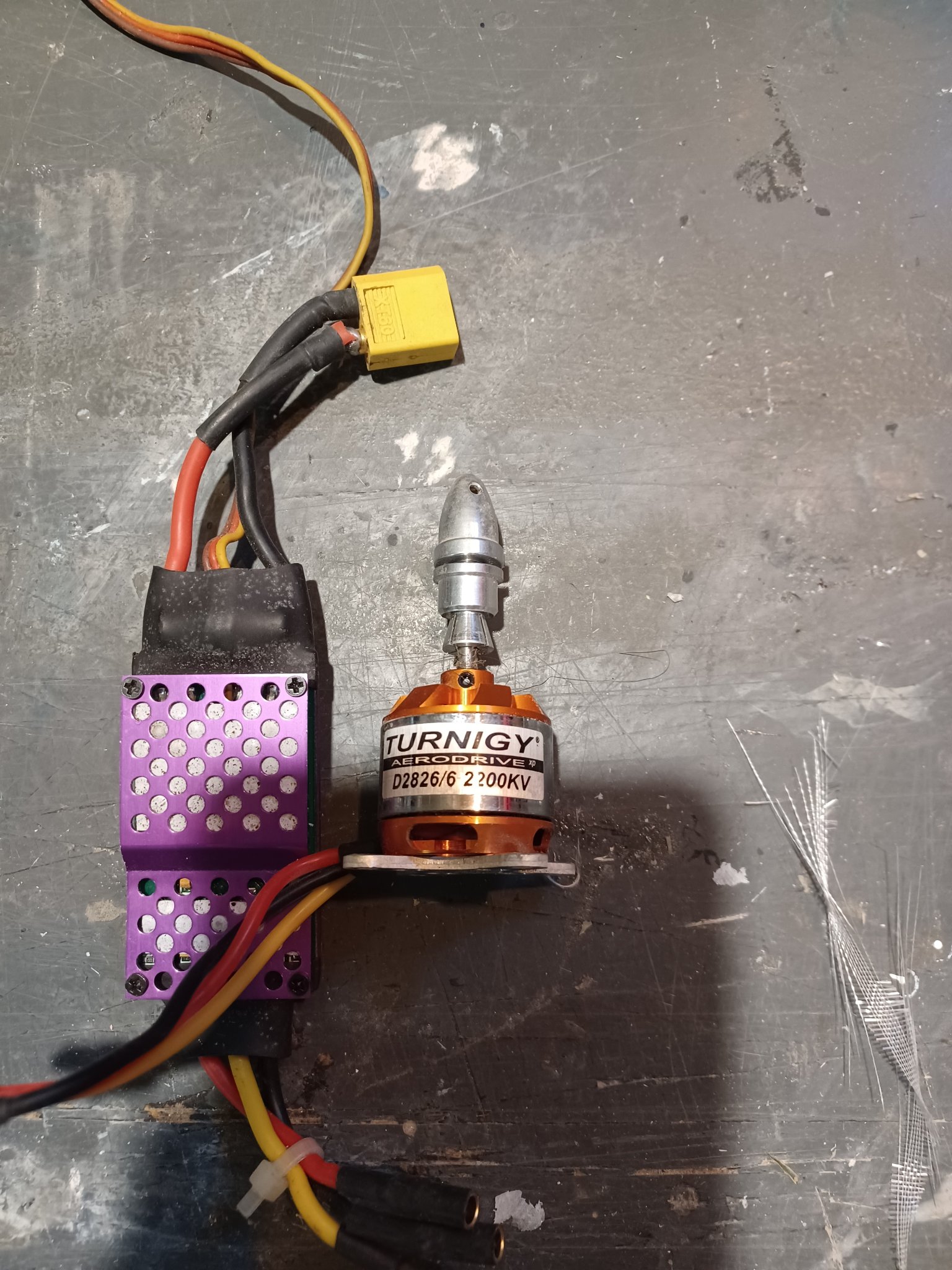

Message non lu par fabien » 21 nov. 2025, 12:18
Les moteurs à choisir
moteur 2200KV CONTROLEUR 45A.jpg (488.15 Kio) Consulté 3154 fois
Le moteur 2200kv est un choix plus raisonnable, moins de consommation ,plus d'autonomie de vol ,batterie moins chère
