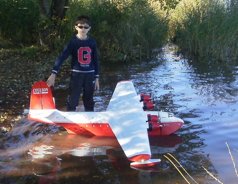

Bientôt 3 ans...

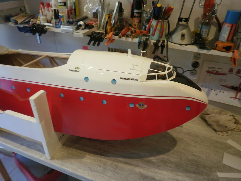

Je viens de placer la décoration autocollante fabriquée de main de maitre par Eric.
Ca change tout!
PA040776 (Copier).JPG (340.77 Kio) Consulté 29672 fois
PA040777 (Copier).JPG (333.34 Kio) Consulté 29672 fois

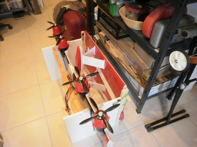

Pour pas esquinter tout ça, une petite caisse de transport s'impose
PA040778 (Copier).JPG (354.85 Kio) Consulté 29672 fois
Et cet aprem, armé de mes nouvelles bottes en caoutchouc, je vais mettre le "Hawaï Mars" dans son élément!
Finalement, pas besoin de vernis sur les autocollants.
Donc l'avion sort à 7.8kg et donc 78gr/dm²

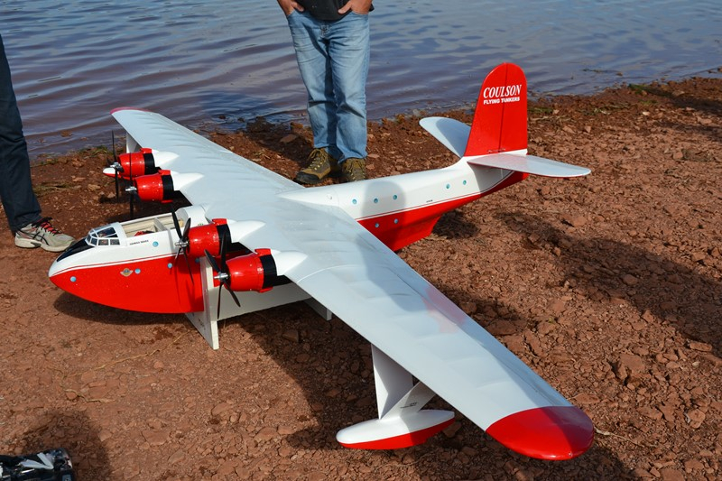

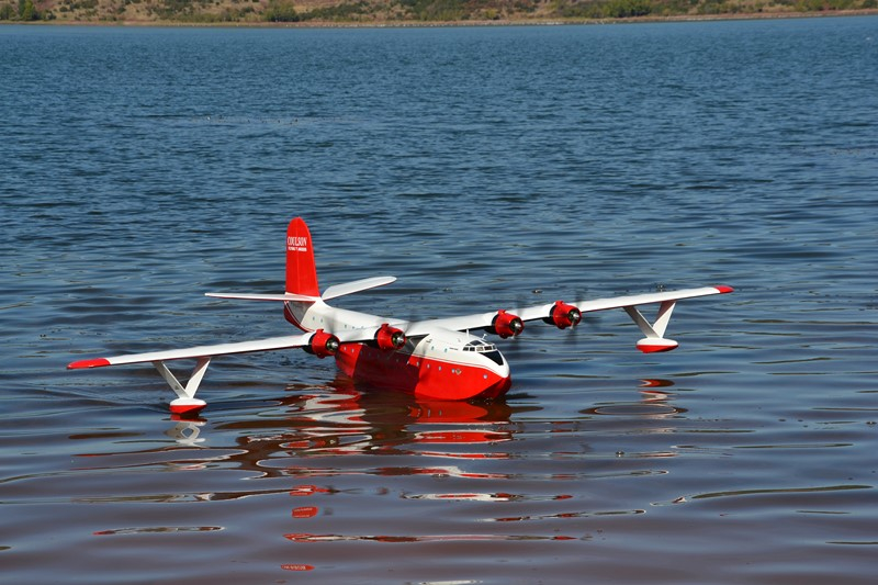

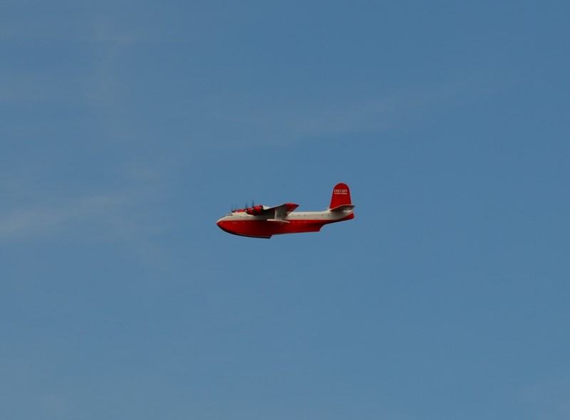

Cool!
DSC_0035 (Copier).JPG (496.74 Kio) Consulté 29671 fois
DSC_0021 (Copier).JPG (403.07 Kio) Consulté 29671 fois
DSC_0024 (Copier).JPG (405.06 Kio) Consulté 29671 fois
DSC_0038 (Copier).JPG (355.17 Kio) Consulté 29671 fois

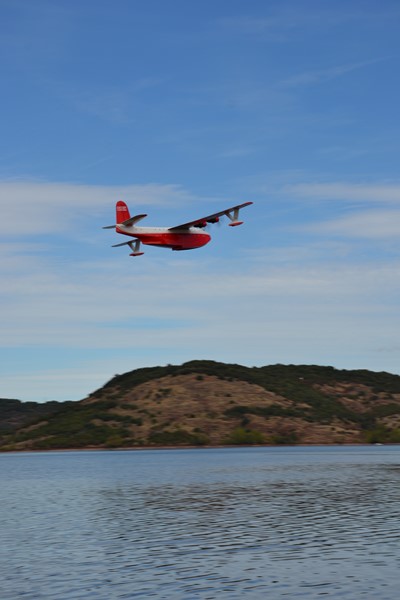

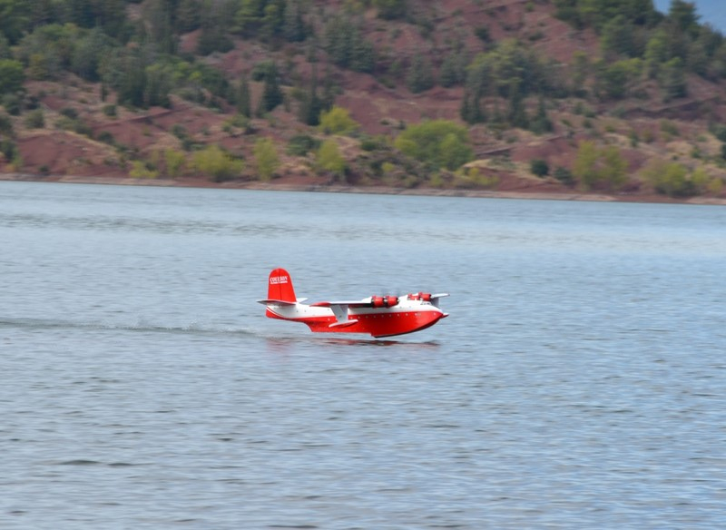

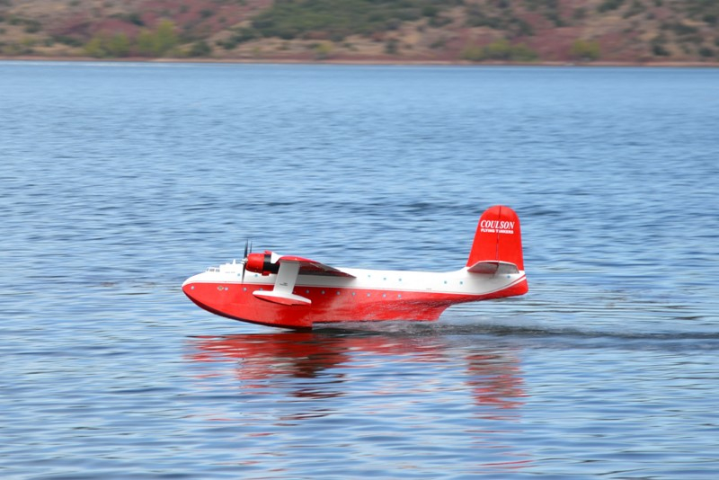

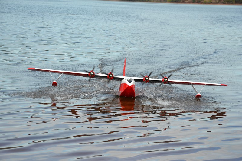

Il y a un peu d'eau qui rentre dans le fuseau. Je vais mettre un peu de mousse autocollante très fine entre les ailes et le fuseau.
Il faut aussi que je mette plus de pas aux hélices, elles ne tirent pas assez, mais je m'en doutait un peu, je suis proche du pas nul... Les moteurs moulinent à vide.
Il faut bien mettre du moteur dans les virages, et j'ai fait un beau décrochage à cause du manque de vitesse dans l'un d'eux. Heureusement, j'avais de l'eau sous la quille, c'est le cas, pour une fois, de le dire! Petite frayeur...
