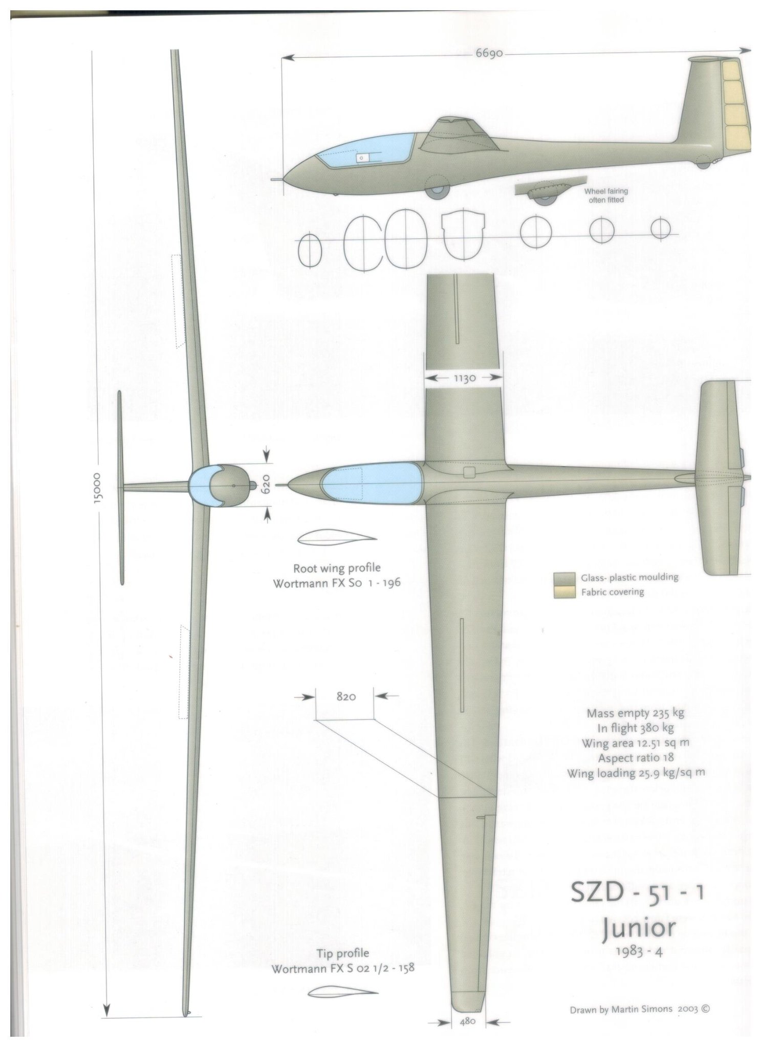

Plan 3 vues du SZD51 tiré du remarquable bouquin de Martin Simons, Sailplanes 1965-2000
SZD51 plan 3 vues.jpeg (199.07 Kio) Consulté 42737 fois
Les karmans du fuselage fibre reproduisent un profil E214, mais les ailes ont un profil NACA 2412.

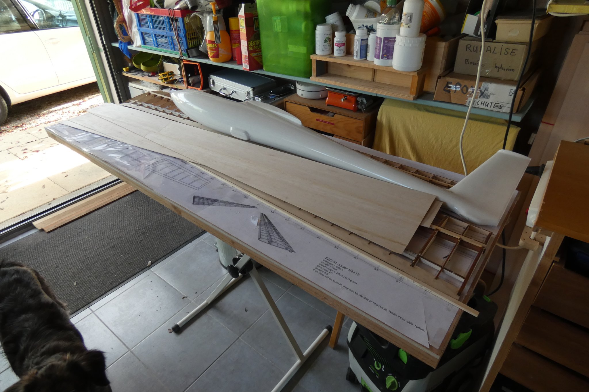

Message par Michel Jugie » 08 déc. 2020, 22:31
Coffrage intrados d'une aile avec double collage: colle blanche sur tout sauf sur le bord de fuite collé avec de l'époxy avec une bande de 2cm en fibre 190gr prise en sandwich entre intrados et extrados. Ceci pour renforcer le bord de fuite
J'installe des poids en long pour avoir une collage plat, pas de vague comme on peut l'obtenir avec des épingles un peu partout.
Les lampes sont là pour réchauffer la polymérisation de l'époxy.
Pendant que la deuxième aile polymérise, collage du bord d'attaque sur la première. le bord d'attaque est en 3 morceaux à cause de la courbure de l'aile ( profil E214 à NACA 2410 ) et longueurs de profil disponible en un mètre seulement.
A ce stade, chaque aile pèse environ 410gr.
Les trappes de servos sont découpées avec des gabarits fait avant coffrage intrados.
Découpe de la verrière pas facile, la qualité n'est pas présente. La bulle est trop juste, faut pas se louper.
Le cadre de verrière est déjà avancé à base de CTP 3mm, fibre et résine.
