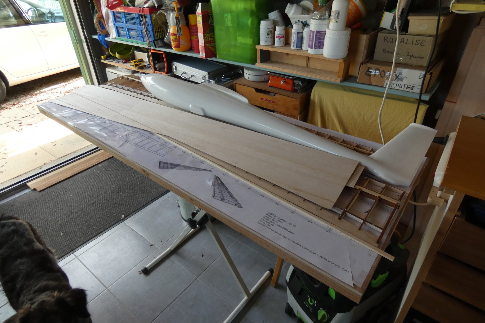

Je cherchais depuis quelques temps à faire un planeur semi maquette de l'ASW15 en 3m d'envergure, sans trouver le bon plan ou kit.
Par hasard, je tombe sur l'annonce de ce jour, notre ami Nicolas Gilles revend son kit rc-europe du SZD51 en 3m.
Bingo, cela va faire mon projet pour l'hiver 2020-2021, c'est tout à fait dans l'esprit de ce que je cherchais.
Les ailes en structure sont bien avancées, montées proprement par Nicolas.
Je prend le relais. Le concepteur c'est un peu loupé sur certains points, à nous d'en faire une jolie semi maquette.

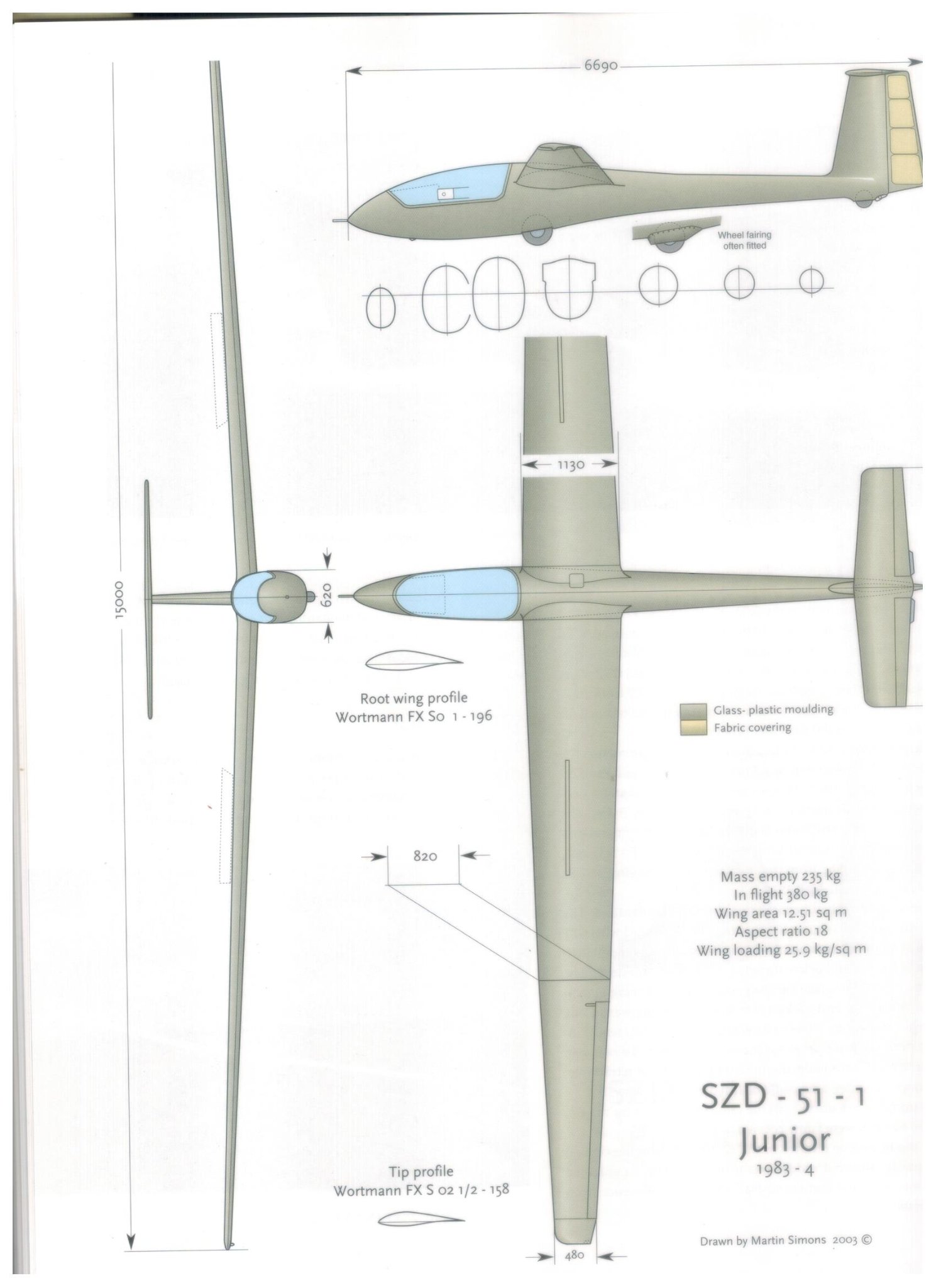

Et c'est pas gagné, la conception des ailes est plutôt bizarre, pas de notice, pas de plan général, CG inconnu, implantation des éléments au bon vouloir du contructeur, rien de prévu sur le dessin fourni.
Plan 3 vues du SZD51 tiré du remarquable bouquin de Martin Simons, Sailplanes 1965-2000
SZD51 plan 3 vues.jpeg (199.07 Kio) Consulté 41947 fois
Les karmans du fuselage fibre reproduisent un profil E214, mais les ailes ont un profil NACA 2412.
Donc à partir de l’emplanture on débute sur le E214, ...et 3 nervures plus loin c'est le NACA2412 :x :ugeek:
